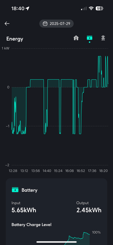

Het spontaan ontladen van gisteren had hoogstwaarschijnlijk met het wegvallen van het wifi signaal te maken, dus de actie vanuit HEMS was dus goed.
Afbeeldingslocatie: https://tweakers.net/i/Ek3BW9xG4g54asHHF-624LR1Jm4=/x800/filters:strip_exif()/f/image/d5WBa1dRiLi3AnvVnsLjX0MU.png?f=fotoalbum_large
De Zendure 3CT zat ineens op een ander access point van het netwerk waar de afstand het grootst was. Of dit uiteindelijk van Zendure kwam of vanuit de router is niet duidelijk.
Ik zie nog wel wat rare sprongen in de SOC van direct 10% omhoog tussen de 80-100%, maar dat zal vast wel met deze nieuwe firmware opgelost worden.

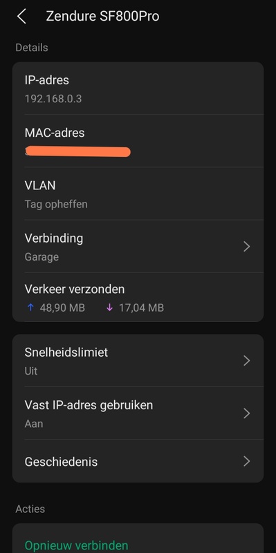

Gister heb ik in totaal vier momenten gehad waarbij de 3CT wel online was, maar toch niet meer communiceerde met de Accu (Zenlink lampje was ook uit op de 3CT).
Voor de zekerheid heb ik beide devices nu een vast IP adres gegeven, eens kijken of het vandaag stabieler blijft. Roaming was bij mij gister niet aan de orde; waren beide op hetzelfde accesspoint ook gedurende de dag.
Misschien dat het ook gewoon drukker wordt in de Zendure cloud doordat de (grote) uitlevering nu begonnen is? Dat kan ook voor instabiliteit zorgen.

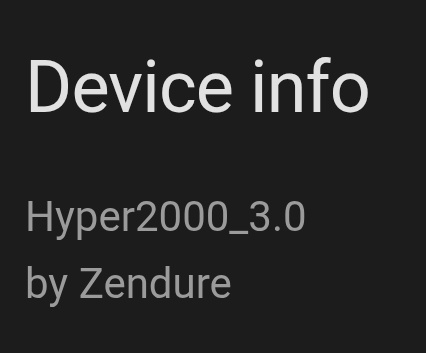

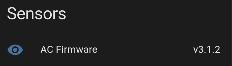

Net mijn nieuwe hyper binnen, blijkt een nieuwe 3.0 revisie te zijn.
Ook de AC firmware is nu 3.x ipv 2.x.
Voor de rest ziet alles er hetzelfde uit op het eerste zicht.Afbeeldingslocatie: https://tweakers.net/i/85m6rEaGOaPdyZel9gnjUSzbU8I=/800x/filters:strip_icc():strip_exif()/f/image/Hq7xO8FzoaITuJ5wC83p8vbj.jpg?f=fotoalbum_large

pulsarz schreef op woensdag 30 juli 2025 @ 14:32:
Voor de rest ziet alles er hetzelfde uit op het eerste zicht.[Afbeelding]
Interessant! Sluit de kleur beter aan bij de accu? Net zoals die van @Taro? En zie jij deze versie ook?

geert1992 schreef op woensdag 30 juli 2025 @ 14:40:
Lijkt inderdaad een iets wat donkerder kleur net zoals @Taro al had aangegeven vroeger.
Toch eens gecheckt of er niet plots een API beschikbaar is maar helaas.. :+

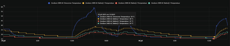

Leuk een gestuurde ventilator. Een kleine automatisering in HA die kijkt naar de temperatuur van de omvormer en dan koelt bij ingestelde waarde. De warmte "verplaatst zich wat meer naar de randen (links en rechts van de ventilator (zie foto). Zou een 2e een nog sterker effect hebben? Het kabeltje heb ik inmiddels vast gemaakt aan de ventilator zodat deze niet rust op de omvormer.
Afbeeldingslocatie: https://tweakers.net/i/7bESSBAVrwXe-PLv4kjNzAlwOHU=/800x/filters:strip_icc():strip_exif()/f/image/1pYn3Nn4y7PgLhQ1JIkF5VaN.jpg?f=fotoalbum_large
Zonder ventilator op max vermogen (steekproef) waren hier de waarden:
Omvormer : 59 graden
Batterij 1 : 38 graden
Batterij 2 : 32 graden
Batterij 3 : 34 graden
Met de ventilator is de grootste winst voor de omvormer. 47 graden. De batterijen dalen 1 graad allemaal.

Devke schreef op woensdag 30 juli 2025 @ 15:24:
Welke heb ik gekocht? De tip van @mrme12345. Deze dus.
Ventilator

mrme12345 schreef op woensdag 30 juli 2025 @ 15:25:
Mooi @devke, ziet er goed uit! Ik heb ze in de lengte staan en dan koelt het ook rond de 10 graden af. Ik zou er niet nog 1 bijzetten hoor, 11 graden in jouw geval is toch meer dan voldoende. En het ziet er nog netjes uit ook!
Ik had hem in de lengte richting eerst ook staan maar had het idee dat het effect minder was, gevoelsmatig hoor. Ik kan hem nog eens een x anders plaatsen. Staat hij bij jou midden op of wat meer naar achter/voren?
  • dotternetta
  • Laatst online: 06-10 15:25
Devke schreef op woensdag 30 juli 2025 @ 15:28:
Mooi! Dit is nmm de beste opstelling, meeste koelribben worden gekoeld

Ik had met de sf800pro dat deze ook wel eens geen wifi verbinding meer had via de Zendure app offline.
Daarom een vast ip gegeven via mijn Tp-link Omada controller.
Het probleem is niet meer voorgekomen.
