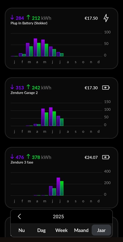

Het is inmiddels alweer even geleden dat ik een RTE update heb gedaan.
Mede door een meter upgrade. Sinds een tijdje heb ik een 3 fase meter van HW.
Afbeeldingslocatie: https://tweakers.net/i/fGMI5GRWVbI65FbDahTQlfR0AWc=/800x/filters:strip_exif()/f/image/4TXuiAQqwUE4eh8UepbOreJz.png?f=fotoalbum_large
Laden 798 kWh
Ontladen 672 kWh
Brengt de rte op 84,2 met 99 procent van de tijd handelen in stroom.

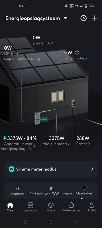

Hier ook.
De bovenste is HomeWizard batterij.
Garage 1 stekker is overleden.
Garage 2 wordt niet meer gebruikt.
Alle Zendures zitten nu achter een HomeWizard 3 fase kWh meter.
Afbeeldingslocatie: https://tweakers.net/i/bykJwgIVIWaKDumC7fIxpARpKnc=/x800/filters:strip_icc():strip_exif()/f/image/x8gD5mTHXjoLTEWQ07x2U8KC.jpg?f=fotoalbum_large
Na ontladen van de AC 2400 blijft dit opvallen. Hij stopt zelf niet, hier moet je zelf een rest commando tegen aan gooien en ook die accepteert hij vaak niet in 1 x
Afbeeldingslocatie: https://tweakers.net/i/_rlI1ZPDE0CqBCBdf1oBLbfXhPQ=/800x/filters:strip_exif()/f/image/DOretZO2ntvrpGsiszX2PTgh.png?f=fotoalbum_large

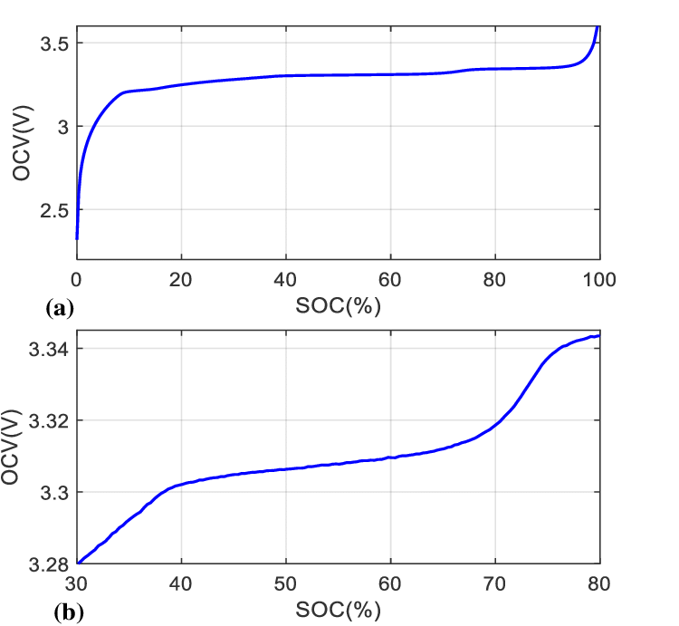

50% is niet per se 50%, alleen 100% = 100%, alles daaronder is een gok. Als ik hier 3 gelijke sets laad of ontlaad zit er ook altijd een paar procent verschil in, maar ik heb dus ook weleens gehad dat de SoC bij een 4 kWh accu op 80% stond en die eigenlijk maar 5% was en er 3.86 kWh bij geladen kon worden om tot 100% te komen: Taro in "Het grote Zendure plug-and-play thuisaccu systemen topic"
Het enige dat betrouwbaar is is meten hoeveel er in en er uit gaat, of een keer een capaciteitstest doen, maar 50% kan ook prima veel meer of minder zijn, aangezien de curve bij een LFP accu in die range gewoon heel erg vlak is:

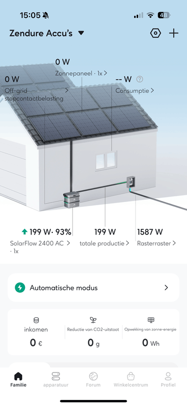

Bjizondere situatie (of niet?); mijn accu was aan het laden, is daar op 97% mee gestopt, en is nu aan het ontladen richting het stroomnet. Terwijl de zon schijnt n de zonnepanelen nog opwekken.
Afbeeldingslocatie: https://tweakers.net/i/WoNmRMHTmEqfIKuMv2obipJwLgM=/x800/filters:strip_exif()/f/image/DLdiCYZCNHbmpchQzsOXR3mY.png?f=fotoalbum_large
Iemand die mij daar een verklaring voor kan geven?
  • dotternetta
  • Laatst online: 06-10 15:25
Astra schreef op dinsdag 29 juli 2025 @ 15:07:
Is je P1 offline en je standaard ontlaadinstelling is 200W?
Ik gebruik voor NOM slimme meter modus.
Dat kun je nog eens proberen.

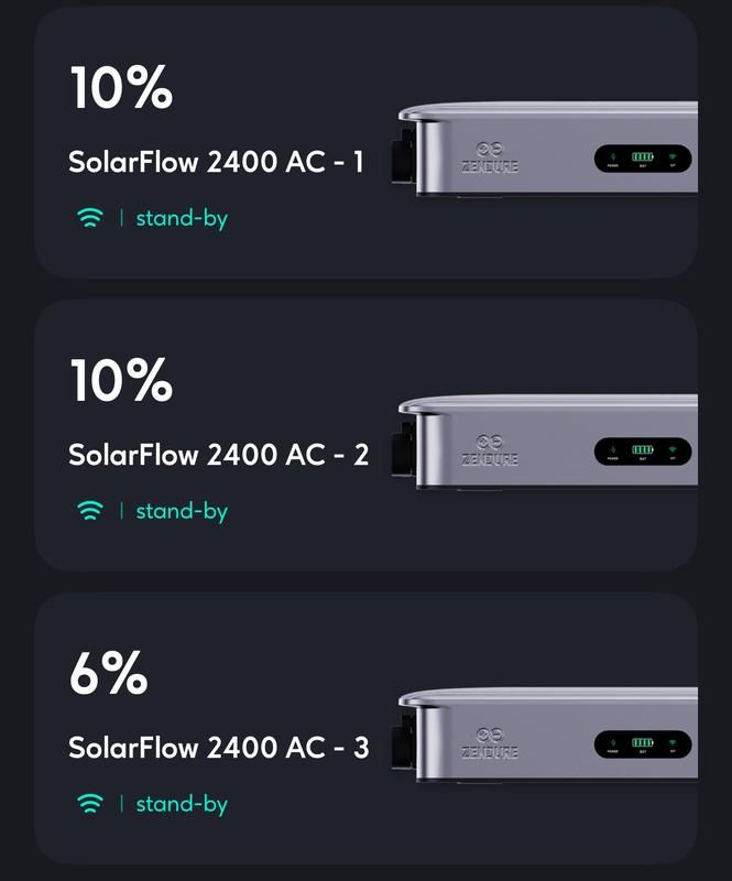

@gielz vroeg jij nou recent om het Voltage bij 10%? Hierbij:
{"timestamp":1753859841,"messageId":88,"sn":"[SN]","version":2,"product":"solarFlow2400AC","properties":{"heatState":0,"packInputPower":0,"outputPackPower":0,"outputHomePower":0,"remainOutTime":59940,"packState":0,"electricLevel":10,"gridInputPower":0,"solarInputPower":0,"solarPower1":0,"solarPower2":0,"solarPower3":0,"solarPower4":0,"solarPower5":0,"solarPower6":0,"pass":0,"reverseState":0,"socStatus":0,"hyperTmp":2981,"gridOffPower":0,"dcStatus":0,"pvStatus":0,"acStatus":0,"dataReady":1,"gridState":1,"BatVolt":4844,"socLimit":2,"writeRsp":0,"acMode":2,"inputLimit":350,"outputLimit":0,"socSet":980,"minSoc":100,"gridStandard":4,"gridReverse":1,"inverseMaxPower":2400,"lampSwitch":0,"gridOffMode":2,"IOTState":2,"fanSwitch":1,"fanSpeed":0,"bindstate":0,"VoltWakeup":0,"OldMode":0,"OTAState":0,"LCNState":0,"factoryModeState":0,"ts":1753859839,"tsZone":14,"smartMode":0,"chargeMaxLimit":2400,"phaseSwitch":1,"packNum":3,"rssi":-72,"is_error":0},"packData":[{"sn":"[SN]","packType":5,"socLevel":10,"state":0,"power":0,"maxTemp":2991,"totalVol":4850,"batcur":0,"maxVol":323,"minVol":323,"softVersion":4103,"heatState":0},{"sn":"[SN]","packType":5,"socLevel":11,"state":0,"power":0,"maxTemp":2981,"totalVol":4850,"batcur":0,"maxVol":323,"minVol":323,"softVersion":4103,"heatState":0},{"sn":"[SN]","packType":5,"socLevel":10,"state":0,"power":0,"maxTemp":2971,"totalVol":4850,"batcur":0,"maxVol":323,"minVol":323,"softVersion":4103,"heatState":0}]}

Misschien ook wel interessant, een 2400AC op 10% vs een 2400AC op 6%, beide afgelopen zondag gebalanceerd op 100%:
10%:
6%:
{"timestamp":1753860501,"messageId":10,"sn":"[SN]","version":2,"product":"solarFlow2400AC","properties":{"heatState":0,"packInputPower":0,"outputPackPower":0,"outputHomePower":0,"remainOutTime":59940,"packState":0,"electricLevel":6,"gridInputPower":0,"solarInputPower":0,"solarPower1":0,"solarPower2":0,"solarPower3":0,"solarPower4":0,"solarPower5":0,"solarPower6":0,"pass":0,"reverseState":0,"socStatus":0,"hyperTmp":2961,"gridOffPower":0,"dcStatus":0,"pvStatus":0,"acStatus":0,"dataReady":1,"gridState":1,"BatVolt":4744,"socLimit":2,"writeRsp":0,"acMode":2,"inputLimit":350,"outputLimit":0,"socSet":980,"minSoc":100,"gridStandard":4,"gridReverse":1,"inverseMaxPower":2400,"lampSwitch":0,"gridOffMode":2,"IOTState":2,"fanSwitch":1,"fanSpeed":0,"bindstate":0,"VoltWakeup":0,"OldMode":0,"OTAState":0,"LCNState":0,"factoryModeState":0,"ts":1753860496,"tsZone":14,"smartMode":0,"chargeMaxLimit":2400,"phaseSwitch":1,"packNum":4,"rssi":-70,"is_error":0},"packData":[{"sn":"[SN]","packType":5,"socLevel":6,"state":0,"power":0,"maxTemp":3001,"totalVol":4730,"batcur":0,"maxVol":315,"minVol":315,"softVersion":4101,"heatState":0},{"sn":"[SN]","packType":5,"socLevel":6,"state":0,"power":0,"maxTemp":2981,"totalVol":4750,"batcur":0,"maxVol":316,"minVol":316,"softVersion":4101,"heatState":0},{"sn":"[SN]","packType":5,"socLevel":6,"state":0,"power":0,"maxTemp":2991,"totalVol":4750,"batcur":0,"maxVol":316,"minVol":316,"softVersion":4101,"heatState":0},{"sn":"[SN]","packType":5,"socLevel":5,"state":0,"power":0,"maxTemp":2991,"totalVol":4740,"batcur":0,"maxVol":316,"minVol":316,"softVersion":4101,"heatState":0}]}
Zo te zien hebben ze dus niet zomaar gezegd: If <10% then echo 10%, maar de voltages wijken daadwerkelijk van elkaar af. Bij 10%: 3.23 Volt en bij 6%: 3.15/3.16 Volt.
