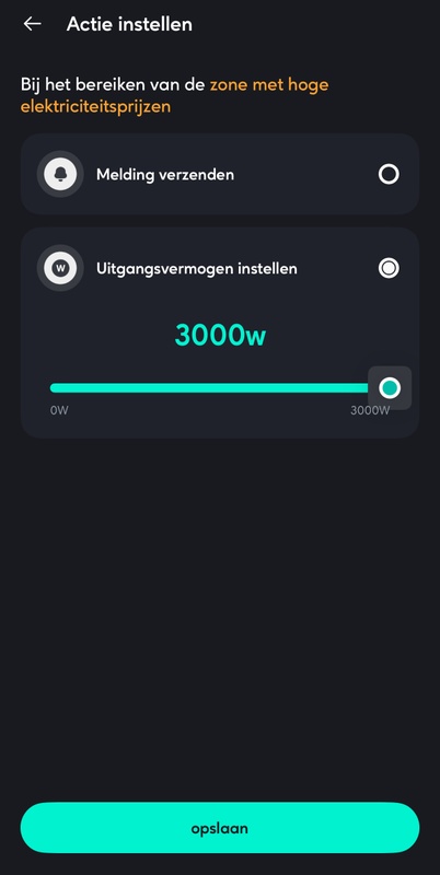

Question:
In de Zendure app was ik wat aan t spelen voor als ik mijn contract straks om ga zetten naar dynamisch.
Dacht laat m misschien even zo draaien om te kijken of het doet wat ik verwacht.
Nu zag ik dat ik maximaal 800W kan ontladen bij een hoge stroomprijs?
Why?
3000w laden bij een lage stroomprijs gaat wel
en doe nu beide al op slimme meter modus (3000w laden/ontladen)
+/- 6kW zonnepanelen, 1x Hybrid 10kw Auto, Shelly Pro 3EM, 2x Zendure SolarFlow 2400AC met ieder 3x AB3000X (17,3kWh)

markduffy schreef op maandag 28 juli 2025 @ 12:49:
Question:
Why?
Landinstellingen? En via HEMS of direct bij het device zelf?

  • markduffy
  • Laatst online: 13-07 20:49
Taro schreef op maandag 28 juli 2025 @ 13:34:
ik heb ze sowieso beide via hems staan.
via hems laad en ontlaad ie prima 3000w
landinstellingen heb ik gewijzigd maar maakt geen verschil.
als ik slimme modus kies en dan electriciteitsprijs volgen, dan kan ik daar alleen laden instellen, en daar is 3000w wel weer beschikbaar.
alleen in de electricity price mode, high price zone kan ik maar maximaal 800w output
buggje of moet ie juist uit hems gehaald worden?

markduffy schreef op maandag 28 juli 2025 @ 14:23:
En wat heb je bij HEMS -> Configuratie -> Beveiligingsinstellingen staan?

@markduffy Even een screenshot gemaakt, ik kan er wel 3000 Watt instellen, dus het is of een apparaat of algemene instelling die niet goed staat:
opgelost, stond op 3000w in het beveiligings gedeelte.
heb m uit hems gehaald en weer terug erin.
Toen stond ie in t beveiligingsgedeelte op 800w.
nu weer aangepast en doet ie t wel.
Ty voor richting aanwijzen
en nu pakt ie m wel!

Welkom. Het enthousiasme is begrijpelijk, het is leuk, maar ook verslavend....
1: De 2400AC is op dit moment nog niet toegevoegd aan de integratie. Het koppelen via Home Assistant is zo gedaan, of je kunt het aansturen via een json. Mocht je vragen hebben over het aansturen van Homey, dan kun je mij een bericht sturen.
Ik laad tijdens de goedkope uren en ontlaad tijdens de dure uren. Dit doe ik met behulp van de thuisbatterijmonitor binnen de PBTH-app.
Binnen de app geef je aan welke verliezen optreden en welke vermogens gehanteerd mogen worden. Je stelt in welke spread vereist is om te mogen laden en ontladen. Op basis daarvan maakt de app automatisch een strategie.
2: Je zou kunnen overwegen het in DE te halen, daar betaal je 0 procent btw op thuisacc's.
3: In HEMS kan je dit opgeven, boven de 3000w ontladen moet je een aanvraag doen, met te veel eisen :+ .
4: niet getest.
5: ventileren icm een fan zal altijd ten goede komen voor de levensduur van je set.
Ik ben begonnen aan een prototype voor 2 140mm fans op een 2400AC.

  • avdl72
geert1992 schreef op maandag 28 juli 2025 @ 22:02:
