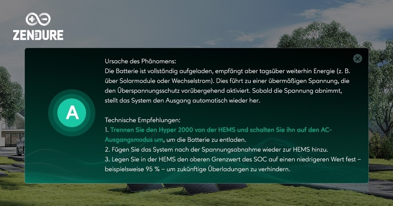

Dat doen ze ook niet zomaar. Heeft iemand hier al mee te maken gehad? Ik herinner mij een foutcode bij de sf800pro @Taro ?
Ik heb destijds eenmaal een ARC foutcode met de SF800Pro gehad, vermoedelijk ivm overvoltage omdat ik hem even op een stekkerblok met SF800 had zitten. Maar verder niet bekend met errorcode 38.

Taro schreef op zondag 27 juli 2025 @ 18:05:
Aah, kon mij dat even niet herinneren, wel dat je eens een foutcode had gezien.
Code 38 treedt op wanneer de omvormer te warm wordt, heb ik even opgezocht.
Dat zal hier waarschijnlijk weinig problemen opleveren, aangezien bijna iedereen inmiddels een ventilator heeft geïnstalleerd.
5200wp SolarEdge - 14,4KW 2400AC - k2 pro combo - WP boiler - 2x MHI - Homey shs & HAOS -> NUC i5 32gb akasa fanless
geert1992 schreef op zondag 27 juli 2025 @ 18:08:

  • frankj030
Als ik het sticky topic in de Zendure app lees gaat die eerst specifiek over de Hyper2000 en problemen met bypass in HEMS.
Afbeeldingslocatie: https://tweakers.net/i/Xe8L6uAaRt0yKIu9hMYg_UGrVTg=/800x/filters:strip_exif()/f/image/qx4hkH4cqTJH2KujGEMsZ63R.png?f=fotoalbum_large
Afbeeldingslocatie: https://tweakers.net/i/JDrxvBAB6KM8GYlfodl8_3s_R7o=/800x/filters:strip_icc():strip_exif()/f/image/RvumUq2QXDL56l7Q1FoougWd.jpg?f=fotoalbum_large
En idd over warmte in hetzelfde topic:
beschrijven ze dat je voor de warme temperaturen voor de 2400AC en de 800pro de ons bekende ventilatoren kunt kopen, en voor de hyper niet. Wat ik ook wel interessant vond:
Afbeeldingslocatie: https://tweakers.net/i/5sbSGsn32HWB2DPLtwihPEGIbtc=/800x/filters:strip_exif()/f/image/TrHUZDRyscuLkn00KcQDdKFU.png?f=fotoalbum_large
Afbeeldingslocatie: https://tweakers.net/i/7gJmoh-E6ypjoQij1mXDWIiA5c4=/800x/filters:strip_icc():strip_exif()/f/image/h8fQmu5UK7kgShA5w8ReqOpv.jpg?f=fotoalbum_large
“Opmerking: SolarFlow 800 Pro, SolarFlow 2400 AC beschikken over een aangepaste ventilatie-interface en het apparaat heeft een geïntegreerde temperatuursensor, die het in- en uitschakelen en de snelheden van de ventilator automatisch kan regelen op basis van de eigen temperatuur.
Voor apparaten zoals de Hyper 2000 kunt u PV-ventilatoren of USB-ventilatoren aanschaffen. Verbind ze via een USB-aansluiting en gebruik de Zendure Smart Plug om functies zoals tijdschema’s te gebruiken en gerichte koeling mogelijk te maken”
[ Voor 83% gewijzigd door frankj030 op 27-07-2025 18:42 ]

Ik gebruik de Zendure nu een paar dagen en ik zorg nu dat deze aan het eind van de avond helemaal op 10% (minimaal zit). Als ik in de ochtend kijk dan geeft hij meestal aan dat hij op 3-5% accu capaciteit zit (met rood knipperend lampje). Moet ik me hier zorgen om maken of is dit gewenst gedrag?
Toevallig al de zoekfunctie gebruikt?
Dit word opgelost in een volgende firmware versie.
De SOC van een LFP batterij is niets meer dan een indicatie, dit komt door de zeer vlakke laadcurve.
Dus het terugzakken naar 3 procent hoeft niets te betekenen, anders dan een foute aanname.

ja3 schreef op maandag 28 juli 2025 @ 11:24:
Dat is bij de 2400AC een bekend iets, ik heb hier een 1.0.5 firmware op 2 van de 3 2400AC's staan die dat oplost. Heb gisteren al even nagevraagd wanneer die versie breder wordt uitgerold, want dat zouden ze 2 weken geleden al doen.
Verder niet iets om je zorgen over te maken, je kunt het wel tijdelijk oplossen door de laagste SoC iets hoger in te stellen.
