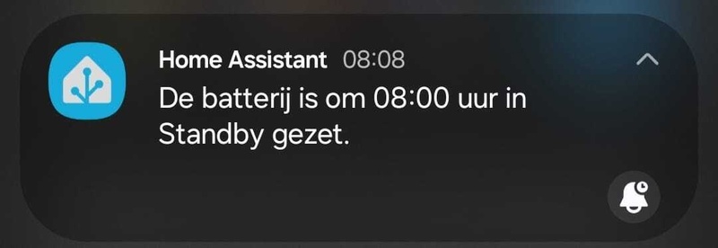

De Zendure kiest er zelf voor na de 3 goedkoopste uren laden om iets te gaan ontladen. De SoC is 95%. Ik zie een status verandering (modus).
Afbeeldingslocatie: https://tweakers.net/i/K7auyyLisejKty1qZvYLOJCO944=/fit-in/4000x4000/filters:no_upscale():strip_exif()/f/image/2RyKqCWDKZ9oXyYWTd8bIG3O.png?f=user_large
Het laden was om 15 uur gestopt. Met een rest commando is dit wel te stoppen. Alleen waarom het systeem kiest voor met een 25 watt te gaan ontladen? HEMS staat uit.

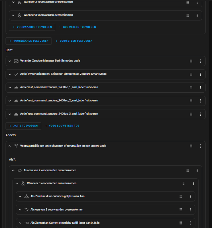

Je moet voor de omvormer dan onder het kopje : rest in je configuratation.yaml dit opnemen:
[/code]
HA even herstarten en als het goed is heb je deze entiteiten dan.
Dank je! Precies wat er nog ontbrak voor zover ik weet. Eerste stukje code met temp omvormer stond er al default in. Heb voor de vierde accu doorgenummerd. ;)

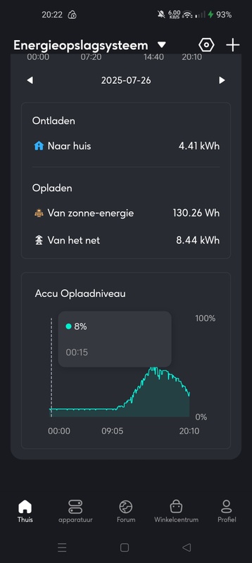

peterbier schreef op vrijdag 25 juli 2025 @ 16:53:
En toch vindt ik het raar.
Zoals vermeld ging er best wat stroom in van de panelen.
Van 3 naar 10% vandaag.
Waaraan verdampt dan die 7% in de nacht.
Het apparaat staat in standby.

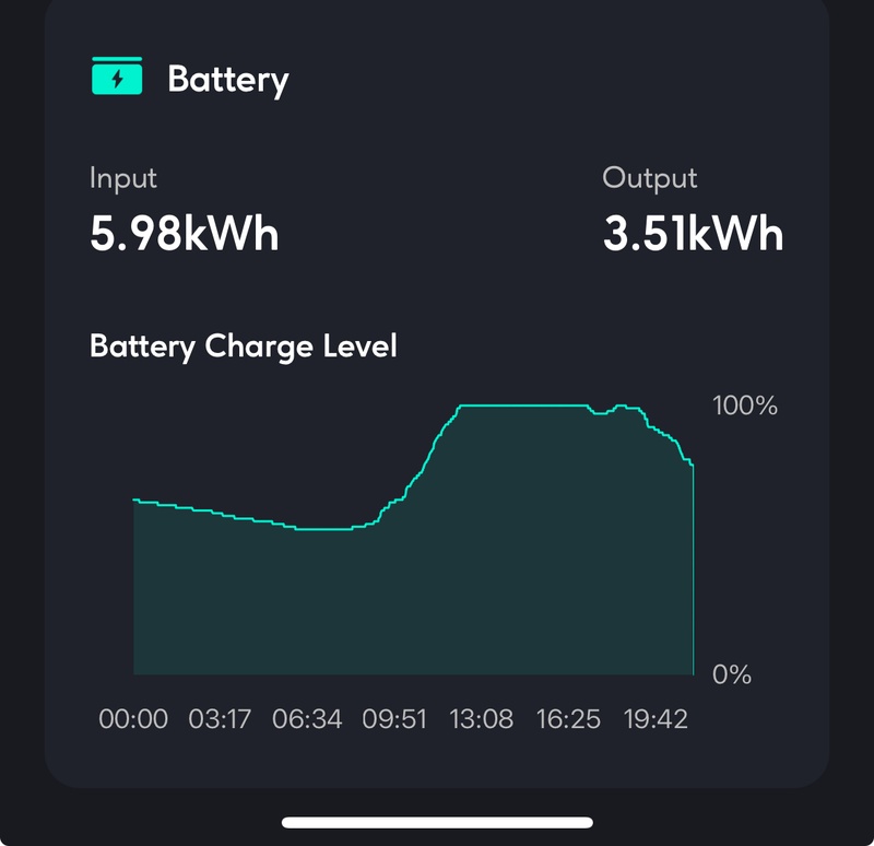

Er verdampt geen 7% in de nacht, er wordt alleen 7% minder weergegeven. Zag hier vanochtend de Hypers heel snel van 15->10 verspringen een week nadat ze voor het laatst naar 100% zijn geladen. Bij LFP is alles onder de 99% een schatting en de curve is onderin en bovenin het steilst.
Dit is wel een mooie weergave:
Afbeeldingslocatie: https://tweakers.net/i/-g0yXfMUdEjYW81AXUg0tll2tLc=/fit-in/4000x4000/filters:no_upscale():strip_exif()/f/image/dIFYim9DHgn1Onscz20qAtdN.png?f=user_large
Onder de 10% hoeft er bij wijze van spreken *dus niet exact* maar 0.01 V af te gaan door BMS verbruik en je dropt zo 1 of meerdere procenten.
Het enige dat betrouwbaar is is 100%, alles daaronder is een gok en daar spelen heel veel factoren in mee.

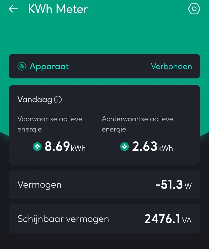

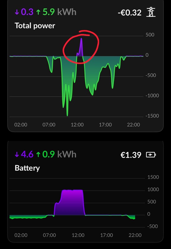

Ik kom weer even terug op het vreemde vermogen in standby als de 2400 AC in standby gaat met een hogere SOC dan de minimale SOC of onder de maximale SOC. In praktijk zal dit niet veel voorkomen iig hier eigenlijk nooit, hij is altijd lekker aan het NOMen.
- Het is niet het offgrid stopcontact. Wanneer ik deze op smart zet zie ik wattage in de app maar niet op het externe meet gedeelte
- Relais beveiliging zal het ook niet zijn want hij blijft in exact dezelfde stand (ACmode)
Mijn aanname is dat de batterij denkt dat hij op het 0 zit maar dit niet is. Blijkbaar op te lossen door een 0 commando naar de batterij te sturen zodat hij weer even bij de mensen is (doe ik zelf niet).
Afbeeldingslocatie: https://tweakers.net/i/GYO-Bw-n_U3ZsbY2lPBFq0cutCk=/fit-in/4000x4000/filters:no_upscale():gifsicle():strip_exif()/f/image/BJLXb2EYtd7fhFXLWJfSy4Ol.gif?f=user_large
Bekijk je dit in het totaal plaatje van vandaag buiten Home Assistant dan zou het niet eens zichtbaar zijn;
Afbeeldingslocatie: https://tweakers.net/i/e39RXBoniiMv9Sw86ueNXl1N600=/800x/filters:strip_icc():strip_exif()/f/image/07ySxPFXRiucV23eqBFf2WSD.jpg?f=fotoalbum_large

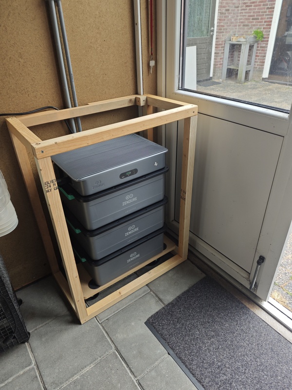

Project "puberproof" vordert, maandag even shoppen bij de baas voor wat mooi rvs of verzinkt 50x50x4 gaas. Heb ik straks gelijk een mooie montage plek voor 1 of meer fans
Afbeeldingslocatie: https://tweakers.net/i/6NKWm8fZq1tXToLa113roY6fQY0=/x800/filters:strip_icc():strip_exif()/f/image/1JdTzcSFRsjxYRMJH4PKz4rS.jpg?f=fotoalbum_large
[ Voor 6% gewijzigd door dotternetta op 26-07-2025 17:46 ]

Moeten denk ik maar een custom Zendure webshopje in het leven roepen... 3D geprinte ventilators, 2-pins voedingen, beschermkasten, licenties op FireSon Home Assistant integraties, de inzet (per uur, nacalculatie) van geert1992 en peterbier om de elektra op orde te krijgen, gerebrande Praxis skateboards met een premium prijsopslag (hey, er moet wel wat verdiend worden uiteraard!) en 95 Euro per uur excl. BTW voor andere tips en adviezen.
Maar mooi om te zien allemaal, ik geniet hier wel van _/-\o_
Edit: Volgens mij mag je dergelijke omkastingen eigenlijk niet van brandbaar materiaal maken.

Taro schreef op zaterdag 26 juli 2025 @ 18:07:
Het staat er los omheen...

Netjes hoor, wellicht nog een rijtje balkjes aan de voorzijde? Er is altijd wel iets brandbaars te vinden.
Volgens de wet moet je waarschijnlijk die deurmat 3 cm verder neerleggen. :+
Zendure-HA.com | Run Zendure your way — in Home Assistant
Jawel en begrijp mij goed: Persoonlijk vind ik het een leuke oplossing, maar je verzekering zal er ook iets van vinden, vandaar dat ik het wel even benoem. Ondanks dat het er los omheen staat vat het zo natuurlijk wel snel vlam als er iets mis gaat.
Accusystemen dienen nooit in, onder of direct naast brandbaar materiaal te staan. Ik en anderen zien dat je er zeer serieus werk van maakt door de elektra netjes te regelen, het bij de deur te plaatsen, etc. maar wel goed om de richtlijnen van je verzekering te kennen voor als het wel een keer misgaat, dan wil je geen discussies hebben ter waarde van je volledige huis/hypotheek.

  • dotternetta
  • Laatst online: 06-10 15:25
Hoe kan dit? De omvormer meldt zonnelading.
Afbeeldingslocatie: https://tweakers.net/i/mnrBxWNzW6rnBQpgvBIeJrT6h50=/x800/filters:strip_icc():strip_exif()/f/image/qykFGhY3HNNt1QykjGLcfT4k.jpg?f=fotoalbum_large
[ Voor 6% gewijzigd door dotternetta op 26-07-2025 20:20 ]

Ik heb voor het AC-laden trouwens een wat smerige workaround bedacht. Ik heb cheapest energy hours nog niet helemaal werkend in HA (en er gewoon geen zin in om ernaar te kijken).
Maar: de HomeWizard plug aan m'n Ecoflow heeft een smart energy task: ga maar aan op de 2 goedkoopste uren van de dag. En aan voor Ecoflow betekent dat: laden.
In HA heb ik dus nu ingesteld:
Als die plug aangaat, babbel maar via REST van @gielz dat de Zendure ook moet gaan laden. Klikt de plug weer uit, dan babbelt HA dat de Zendure ook maar moet stoppen.
Dus feitelijk regelt 1 HomeWizard plug dus het laden van twee accu's. Is qua vermogen geen issue. Twee verschillende groepen en een hoofdzekering van 35A. De Ecoflow laadt met 2400W, de Zendure met 1000W (nog steeds jammer dat dat zo traag is). Ik moet alleen niet ook tegelijk wassen, vaatwassen, koken, water koken en de oven aanzetten. Daar kom ik wel uit :)
dotternetta schreef op zaterdag 26 juli 2025 @ 20:12:
Dat zie ik hier ook.
Ik heb nog nooit zonnepanelen op mijn Zendure (s) aangesloten gehad.
Afbeeldingslocatie: https://tweakers.net/i/USW-yoaK5_98ic1eCUXjtSM5aiQ=/x800/filters:strip_icc():strip_exif()/f/image/1Y9U8rhvNNLHyikUxRLQbeyO.jpg?f=fotoalbum_large
Maar: de HomeWizard plug aan m'n Ecoflow heeft een smart energy task: ga maar aan op de 2 goedkoopste uren van de dag. En aan voor Ecoflow betekent: laden.
Ik verwacht dat hij uitrekent wat het net op gaat buiten Zendure/thuisaccu om, en dat neerzet als zonne-energie.
Heb je geforceerd geladen of NOM geladen?
Want het kan zijn dat ie zonne energie rapporteert ivm overschot. En geforceerd laden niet als zonne energie ziet.
  • dotternetta
Taro schreef op zaterdag 26 juli 2025 @ 21:36:
Slimme meter modus + Hems + AC laden heb ik ergens aangezet (kan niet meer vinden waar 😅)
"Just charge the freaking thing to 100 percent" 😄
dotternetta schreef op zaterdag 26 juli 2025 @ 21:43:
Ik denk een bug.
Tenslotte "direct" laden van zonne energie kan helemaal niet zonder direct aangesloten zonnepanelen.
En Wh is zo weinig zie mijn jaar (2025) in de app hierboven.
Ik gok, slimme meter modus, voorkeur, wanneer teruglevering naar het net wordt gedetecteerd, daar kin je AC laden instellen, volg de elektriciteitsprijs, of volg de perioden, of volg de overtollige kracht.

  • dotternetta
_AcS_ schreef op zaterdag 26 juli 2025 @ 21:54:
Ja! 👍🏼

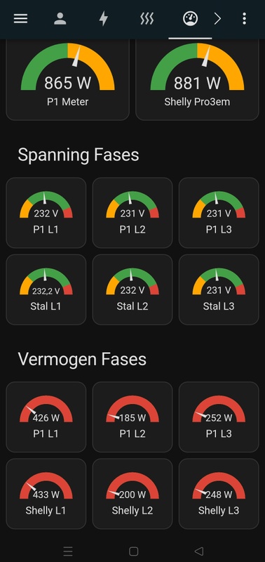

  • markduffy
  • Laatst online: 13-07 20:49
Heb op t shelly forum wat gechecked en volgens hun komt t door net balancing.
iets wat de meter wel doet maar Shelly niet laat zien.
Heb nu een scriptje erin gezet waarmee ik t correcte kan zien.. maar dat is niet wat ie communiceert naar de zendure app... dus daar blijft t probleem.
Wie van jullie draait er met een shelly pro 3em en de zendure app en kan me evt helpen dingen te checken?
zal mn meterkast ook nog even een keer uittekenen om dat ook uit te sluiten
+/- 6kW zonnepanelen, 1x Hybrid 10kw Auto, Shelly Pro 3EM, 2x Zendure SolarFlow 2400AC met ieder 3x AB3000X (17,3kWh)

markduffy schreef op zaterdag 26 juli 2025 @ 22:54:

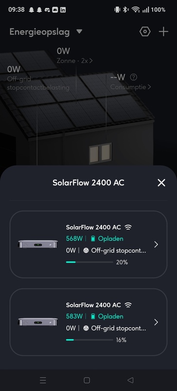

markduffy schreef op zaterdag 26 juli 2025 @ 23:28:
Thnx @peterbier
Als ik het goed zie heb ik het eigenlijk nagenoeggelijk aangesloten zoals bij jou.
Zie hieronder mijn tekening.
Anders zendure hier toch maar eens over berichten?
Neem aan dat jij niet in de app ziet staan als je op shelly klikt nagenoeg netzoveel voorwaartse actieve energie als achterwaartse actieve energie
Dit lijkt goed te zitten misschien een foto van de kast en hier plaatsen.
Dan kunnen we hier mee kijken.
Dit heb ik in de Zendure app.
Afbeeldingslocatie: https://tweakers.net/i/pLLnkgtxOzp_vqFxe9q9ucyiVhU=/x800/filters:strip_icc():strip_exif()/f/image/NDdvCk6RxWnOvuu0jWBKsRrk.jpg?f=fotoalbum_large
Dit in vergelijking Shelly en P1 meter van HomeWizard.
(Let op de interval is anders daarom geen gelijke waarden.)
Afbeeldingslocatie: https://tweakers.net/i/03_A2H1o1lmOrW2Inx8UagKtMV8=/x800/filters:strip_icc():strip_exif()/f/image/VGfyh6RMAj67bB2mbr7iqOxq.jpg?f=fotoalbum_large

  • markduffy
peterbier schreef op zaterdag 26 juli 2025 @ 23:47:
Dat ziet er ook gelijkwaardig uit.
wat zie jij daar boven bij shelly in de zendure app?
de getallen lijken ook gewoon te kloppen, op t moment van de schermafbeelding wekte de zonnepanelen ongeveer 1650w op.
accus laden ieder met 550w
resulteert in fase a -1000w met beetje verbruik op de fase
en fase c + 800w met wat verbruik op de fase
Afbeeldingslocatie: https://tweakers.net/i/L9a7JMp4RO9jciZwOIlScdUxK_k=/x800/filters:strip_icc():strip_exif()/f/image/tT0By0GsTMcGDFWJ9Zz7yJXQ.jpg?f=fotoalbum_large
Afbeeldingslocatie: https://tweakers.net/i/3wzvqeTZ65TRQvt76K1dMMfyjo0=/x800/filters:strip_icc():strip_exif()/f/image/e7a7FNXdtknMlaR3KYwqdhp9.jpg?f=fotoalbum_large
Afbeeldingslocatie: https://tweakers.net/i/w3Yxrl6OrCM8APZ6lv-lhQj8sPc=/x800/filters:strip_icc():strip_exif()/f/image/QwaDOQZui3kC5LcgPicGFJ49.jpg?f=fotoalbum_large
en als laatste de meterkast
de ct klemmen zitten zoals de tekening liet zien, hier net onder.
Afbeeldingslocatie: https://tweakers.net/i/Gxyvpf_yVcGDrG4wgQyVfonqxXk=/x800/filters:strip_icc():strip_exif()/f/image/nZ3Qyv3N4M6eoLjn4W6Rn5QT.jpg?f=fotoalbum_large

markduffy schreef op zondag 27 juli 2025 @ 09:45:
Werkt 0 op de meter niet goed dan.?
Het is logisch dat als je 1 fase zonnepanelen hebt je op die fase een - ziet.
Of bedoel je wat anders.
Ik heb zonnepanelen op L1 en L2. (A en B. )
Afbeeldingslocatie: https://tweakers.net/i/6yaFJMob7c5RBoLJqoF0f97Tnog=/x800/filters:strip_icc():strip_exif()/f/image/riQTCOBpQ9MUTnjlaNKhUUBt.jpg?f=fotoalbum_large
  • frankj030
  • Laatst online: 22:32
peterbier schreef op zondag 27 juli 2025 @ 12:34:
Volgens het bovenste plaatje in deze post markduffy in "Het grote Zendure plug-and-play thuisaccu systemen topic" was @markduffy volgens mij vooral benieuwd of Shelly gebruikers dan in de Zendure app ook een soort gespiegeld beeld zien met een grid afname en grid levering die gelijktijdig een symmetrisch figuur boven en onder 0 geeft in HEMS. Ik heb dat iig niet met mijn ecotracker P1.
frankj030 schreef op zondag 27 juli 2025 @ 12:52:
Hier in NL hebben we een som (slime) meter.
Het vermogen over fases worden gelijkgetrokken. (Als een)
De Shelly meet per fase.
Ik denk dat het hierdoor komt.
Voorbeeld.
Je levert op het net door de zonnepanelen op L1 en laad de batterij op L2.
Ik denk dat hierdoor die getallen komen.
Ik heb dat ook.
Met een P1 meter zal je dit niet hebben.

Inderdaad heren, ik wil de grafiek eigenlijk correct hebben.
Daarnaast blijft daardoor denk ik inkomen, co2 reductie op 0 staan. (heb m 1x op zien lopen in andere modus, maar trok m gauw zat weer naar 0)
maar goed die grafiek klopt nu dus eigenlijk niet.
en ondanks dat onze slimme meters dit rechttrekken.
zegt zendure dat de shelly pro 3em compatibel is.
Het werkt ook wel en doet volgens mij alles goed.
echter stoor ik me er wel aan als grafieken dan vervolgens gekke dingen laten zien.
markduffy schreef op vrijdag 25 juli 2025 @ 21:39:
Wie kan me aanwijzen wat ik nu in de app niet goed heb staan?
De zendure app ziet niet goed hoe de shelly 3em pro de boel leest.
het inkomen blijft hierdoor op nul en de grafiek klopt niet
naja eigenlijk misschien ook wel, maar zo wil ik t niet zien. dit is namelijk ook niet wat mijn slimme meter doorgeeft.
situatie:
3 fase systeem
2x SF2400AC op fase L1 en L3
Zonnepanelen op fase L1
overdag zie ik dat shelly bv meet:
L1 -1800Wh (zonnepanelen leveren terug en 1x accu laad) op deze fase.
L2 +300Wh (normaal verbruik)
L3 +1250Wh (1x accu die laad en iets verbruik)
Hoe kan ik dit anders weergegeven krijgen zodat ie wel inkomen gaat registreren en niet weer van zichzelf aftrekt 🤣
Daarmee gaat die grafiek er dan wss ook weer goed uitzien.

Beetje offtopic maar waarschijnlijk wel Zendure gerelateerd: sinds installatie is mijn HW "standby verbruik" helemaal in de hobbel. Ben ik de enige?
Afbeeldingslocatie: https://tweakers.net/i/3IFMLB0ZR5iU-24tDI9TKBYUSFs=/x800/filters:strip_icc():strip_exif()/f/image/pfFxQdBmpJ46WYfLYYXIoZRP.jpg?f=fotoalbum_large
Afbeeldingslocatie: https://tweakers.net/i/YxmtstFPBtiYoDX2QaGh__RUE1A=/x800/filters:strip_icc():strip_exif()/f/image/dxYETQwbm4UrYemDR4y6Ldbd.jpg?f=fotoalbum_large
[ Voor 26% gewijzigd door dotternetta op 27-07-2025 15:43 ]
dotternetta schreef op zondag 27 juli 2025 @ 15:41:
Volgens mij komt dat vanzelf weer goed.
Ik handel alleen maar, en het heeft een hele tijd geduurd voordat HW de stroom registreerde die door de accu's het net werd opgestuurd. Tot die tijd was het een zwart gat in de grafiek.

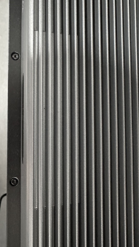

Viel mij trouwens iets op aan de hardware van de 2400AC. De eerste 2 die ik binnenkreeg hebben vooraan tussen de koelribben een afwijkend patroon vs degene die ik enige tijd later binnen heb gekregen. De eerste 2:
Afbeeldingslocatie: https://tweakers.net/i/vb7SuwQOnDj0gXLuybX_yA4JBPE=/x800/filters:strip_icc():strip_exif()/f/image/hFNx1rVw8Wf6M78DlkWZtL17.jpg?f=fotoalbum_large
Afbeeldingslocatie: https://tweakers.net/i/9DksGRW0dKz708kmIE449YgRypk=/x800/filters:strip_icc():strip_exif()/f/image/ja4JQbsMEHbOy725hm6rJ9y7.jpg?f=fotoalbum_large
De 3e:
Afbeeldingslocatie: https://tweakers.net/i/-xD4n0hemV9XCYubqWr0De02Z-A=/x800/filters:strip_icc():strip_exif()/f/image/hYn5HiKGzFt6el9fF6oEtqfH.jpg?f=fotoalbum_large
Ben benieuwd of dat eerste een doel had of een productiefoutje was. Feit is dat de 3e gewoon netjes is. Benieuwd of er verder hardwarematig nog iets anders is tussen deze versies.

Taro schreef op zondag 27 juli 2025 @ 16:16:
De 3e:
Dit heb ik ook met mijn Apsystems omvormers.
Terwijl het het zelfde type is maar een latere versie zit ook verschillen in de behuizing.
En misschien binnenin ook iets anders.
De 3e:
Zal mij niets verbazen, een hyper heeft ook een hardware versie op de print staan, verwacht dat ze wel verder ontwikkelen terwijl ze produceren. Of ze zijn van leverancier gewisseld of iets dergelijks?
Waarschijnlijk komen we er nooit achter.
Zie je een ander warmtebeeld? Met de flir?
