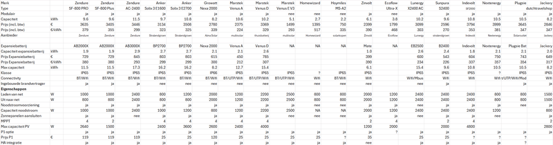

We denken naover de aanschaf van een thuisaccu. Waarom? Dit om enigzins voorbereid te zijn op 2027, einde saldering. En ook om de de nieuwe, variabele nettarieven in 2028. Als ik kijk naar ons energieverbruik over de afgelopen 2 jaar dan zouden we met 5 kWh aardig uit de voeten kunnen gedurende de 8-10 maanden dat de zonnepanelen wat opbrengen, maar ik zou de accu wel graag schaalbaar hebben tot ca 10 kWh: een toekomstige kleine (hotfill)keukenboiler voor het gemak vraagt ook in de avond nog wat stroom en we hebben een elektrische terrasverwarmer van 1,5 kWh die op zomeravonden nog wel eens een paar uur aangaat. Daarnaast is 10 kWh naar mijn idee ook groot genoeg als we omschakelen naar een dynamisch contract. Op een koude winterdag verbruiken we ~15 kWh, maar we hoeven natuurlijk niet voor 24 uur een accu te hebben, enkel voor de dure uren.
Tijdens mijn zoektocht naar een thuisaccu ook op dit algemene topic gestuit en niet alle 64 pagina's doorgelezen maar wel doorzocht met de zoekfunctie. Hopelijk willen jullie meningen en inzichten delen.
In eerste instantie ben ik erg gecharmeerd van de Zendure Solarflow 2400AC. Nu een mooie aanbieding, 2400W in/uit, aërosol blus/brandvertragend systeem, zelf verwarmend, schaalbaar, passief gekoeld, bestuurbaar via homeassistant in de toekomst en veel positieve reviews. Wat ik een nadeel vind is dat hij niet communiceert met de homewizard p1 dongel.
Gisteren ook gestuit op de Sunpura S2400. Ongeveer dezelfde specs, maar met 8000 cyclus levensduur ipv 6000 en wel communicerend met de homewizard p1 dongel. Een nadeel zou de actieve koeling kunnen zijn, niet zozeer vanwege het geluid want het staat in de schuur, maar je trekt wel veel stof naar binnen (in de schuur wordt nogal eens geklust). Toch is de Sunpura ook IP65, net als de Zendure.
Over de Zendure is natuurlijk veel te lezen, de Sunpura (nog) niet . Naast gunstige specs voor de prijs hebben beiden hebben een goede RTE.
Zijn er nog andere merken die schaalbaar zijn, vergelijkbare specs hebben als deze 2 en met de HW p1 dongel communiceren?

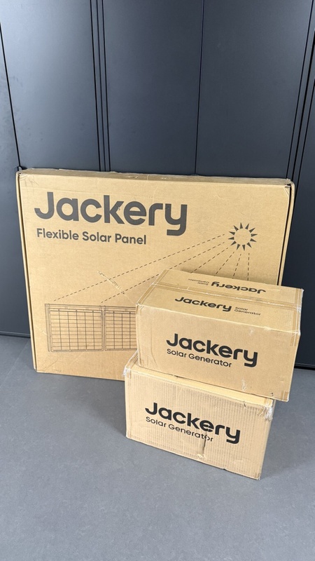

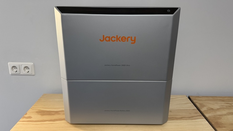

Zojuist is de Jackery HomePower 2000 Ultra Balcony Power Plant gearriveerd, incl. 4x flexibele panelen. Die gaan snel op de schutting gemonteerd worden om de winter door te komen :)

Taro schreef op woensdag 5 november 2025 @ 16:18:
De 2 Ankers moesten daarom even aan de kant, vrijdag komt daar nog een extra accu voor binnen. De laatste 3x AB3000X zijn ook eindelijk onderweg, dan is de Zendure set compleet :) Ook nog een paar SF800's onderweg voor een ander project.

Volgens mij zijn de bezorgdiensten niet erg blij met jou. Al die loodzware pakketten. :-( :-(
Ik wacht met spanning af op je reviews.

De 2 Jackery dozen werden vandaag door DPD voor de deur neergepleurd alsof er kussens ofzo in zaten :( Keek het terug via de deurbel en dat is gewoon echt niet tof als je weet wat voor producten er in zitten. De zonnepanelen kwamen met een grote vrachtwagen ipv DPD bestelbus en die zagen er prima uit. Maar heb van Zendure ook weleens zonnepanelen ontvangen waarvan er 1 in duizenden stukjes glas was gebarsten wat allemaal op de oprit lag en ik dus ook nog naar de stort moest afvoeren.
Hadden laatst straat-/buurtborrel, vroegen mensen zich ook al af wat ik toch in ****naam aan het doen was met al die bezorgdiensten en vrachtwagens. Er kon laatst een enorme Transmission vrachtwagen niet eens de wijk in, hebben we ergens op een industrieterrein afgesproken, daar ter plekke de spanbanden en pallet verwijderd op een grote parkeerplaats :D
Maar ik merk dus nu al dat de Ankers en Zendure's elkaar in de weg zitten qua laden en ontladen, dus dat wordt met die anderen erbij 1 groot feest. Mijn overbuurman neemt al een setje onder zijn hoede. Heb tot 31-12 sowieso iedere woensdag vrij genomen, er loopt nog veel meer dan alleen thuisaccu's, laten we het een luxeprobleem noemen en ik vind het ook echt heel tof, ik klaag niet, maar ik voel de druk wel.

Afhankelijk van het merk bij dergelijke vermogens tussen de 65-80%, waarbij HomeWizard aan de onderkant zit, Marstek in het midden en Zendure aan de bovenkant.

Is het ook zo dat een system met een kleiner AC vermogen zoals de SF 800 pro een significant betere rte heeft bij 100 Watt dan een systeem met een groter vermogen zoals de AC 2400?
  • Taro
Taro
DeKim schreef op donderdag 6 november 2025 @ 22:05:
Dit verschilt per omvormer, ieder heeft een optimale range. Zo claimt bijv. HomeWizard het volgende:
Een thuisbatterij heeft vaak één grote omvormer (bijvoorbeeld 2000 watt) terwijl jouw woning 90% van de tijd slechts een fractie daarvan nodig heeft. Omdat omvormers het beste presteren bij het maximale vermogen, gaat er bij deze grote omvormers veel energie verloren. De batterij van HomeWizard heeft een eigen 800 watt micro-omvormer. Dat zorgt voor optimale prestaties bij elk verbruik.
Terwijl hun 800 Watt omvormer een veel slechtere RTE heeft dan bijv. een Marstek E 3 of Zendure 2400 AC op 2400-2500 Watt. Bij die laatste 2 zakt de RTE ook bij NOM of lagere vermogens, maar is dan nog steeds hoger dan die van HW. Bij de 2400 AC ligt het optimale vermogen rond de 2100 Watt.
Vermoedelijk zijn ze allemaal slecht in de 100 Watt range, aangezien het eigenverbruik/overhead van de omvormer dan bijv. wel 10-40% overhead kan genereren. Bij 100 Watt afname kan je beter gewoon stroom van het net afnemen.

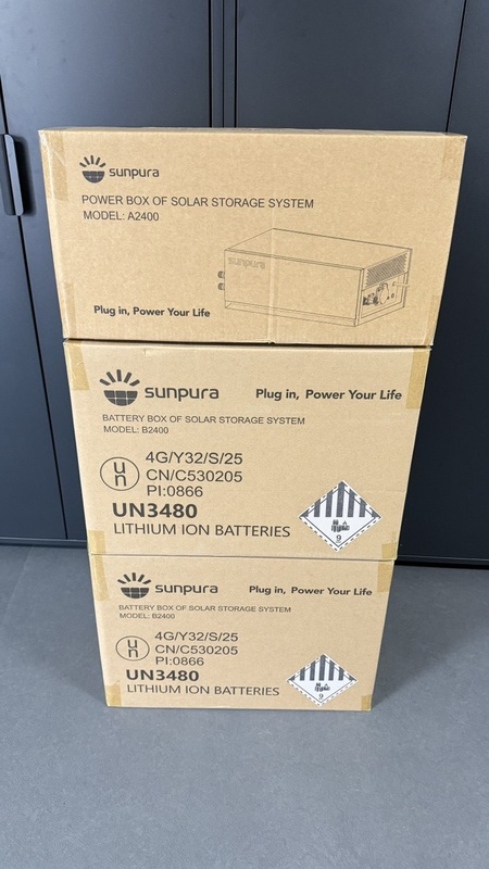

Sunpura is vandaag binnengekomen:
Afbeeldingslocatie: https://tweakers.net/i/wGYWszNxmPG3nv3MvKKyxc9z0o4=/x800/filters:strip_icc():strip_exif()/f/image/ZslawVf5TWIgd98AYLTmai1Z.jpg?f=fotoalbum_large
Gisteren bevestiging gehad dat de Ecoflow Stream Ultra X er ook aankomt.

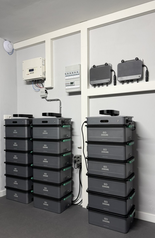

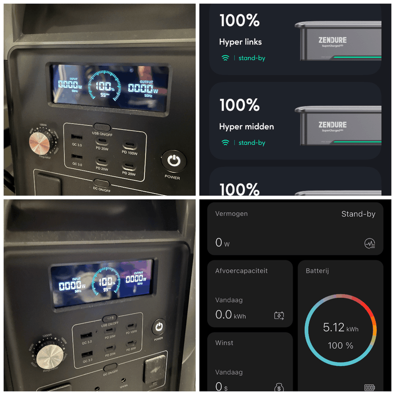

Vandaag ook de laatste 3 accu's voor de Zendure set ontvangen, die is dus nu compleet én niet langer via stekkers aangesloten op een stopcontact, maar iedere 2400AC omvormer heeft zijn eigen 16A groep én de 3x4 stopcontacten hebben ieder ook een eigen groep, waar dan nu de 2x SF800's op zitten. Dus conform het advies van Zendure aangesloten:
Afbeeldingslocatie: https://tweakers.net/i/skzgJDa6ZoSc2UM8bgBgngn-TtM=/x800/filters:strip_icc():strip_exif()/f/image/pIAItTIYr1TkAI2g4XBmGyoj.jpg?f=fotoalbum_large
Morgen komt er nog een extra accu voor de Anker E2700's binnen en ik krijg nog een nieuwe P1-meter, de huidige werkt helaas niet goed zonder firmware update. Die kan ik dan hopelijk ook eindelijk goed testen.
De Jackery staat klaar om in gebruik te nemen, maar helaas kan ik geen land selecteren in de App, volgende week komt daarvoor een update uit, dus die moet nog even wachten. Wel had ik nog een aantal Zendure SF800 micro-omvormers extra besteld voor een project, ga daar morgen dan maar de 4x flexibele Jackery zonnepanelen op aansluiten, in deze periode kan je nooit genoeg PV hebben :)

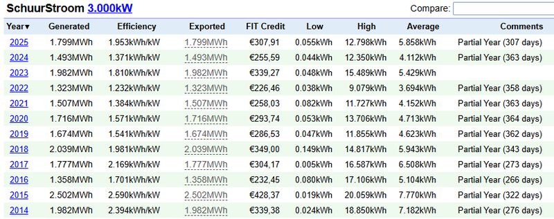

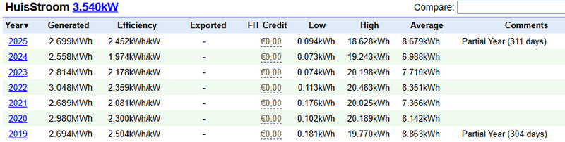

@Taro indrukwekkende setup en website.
Zag je conclusie, en was toch stiekem een beetje teleurgesteld ;)
Valt er iets te zeggen over in welke situatie een bepaald systeem beter of slechter zou passen?
Snap dat het overal anders uitwerkt. Maar zit zelf met een situatie die ik op voorhand niet dicht gerekend krijg. Nieteens vanuit maximale opbrengst, maar vooral ook vanuit een optimale capaciteit.
Zal niet de enige zijn, maar op een goede zomerdag heb ik 40kwh over. Op een slechte winterdag 60 tekort. Met forse fluctuaties per uur. Maar 60kwh neerzetten lijkt me niet heel efficiënt.
Je zou eigenlijk de gemiddelde dagelijkse teruglevering moeten pakken ofzo. Maar zelfs dat fluctueert natuurlijk enorm
Met een dynamisch contract kun je vaak twee keer per dag goedkoop laden, dus een 60 kWh accu is overbodige investering

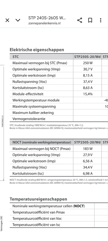

  • mpx200_05
  • Laatst online: 31-10 14:29
Ik ben mezelf aan het oriënteren op het efficiënter gebruik van de opbrengst van mijn zonnepanelen.
Ik heb 12 panelen gekoppeld met een SMA Sunnyboy 2500 op zuid liggen. De Sunnyboy is inmiddels 13 jaar oud en de panelen liggen een deel van de dag in de schaduw door de bomen van de achterburen.
De Sunnyboy is gemonteerd in een schuur waar het in de winter kan vriezen.
Afbeeldingslocatie: https://tweakers.net/i/RRwesyGp1aTnLsCdpETzRjSUE5s=/800x/filters:strip_exif()/f/image/4th0bOBUXB05vcignvld7SEG.png?f=fotoalbum_large
Op het huis liggen 12 panelen met Oost-West gekoppeld aan een SolarEdge SE3000H
Afbeeldingslocatie: https://tweakers.net/i/bLK9LW_1rY5bQzj_B6AiVwlncdg=/800x/filters:strip_exif()/f/image/jtMj2SY49cQlfCnUAqgtc22k.png?f=fotoalbum_large
De PHEV kan niet overdag worden geladen en verbruikt ongeveer 17kWh. Overschot gaat dan ook het net op met als gevolg terugleverkosten.
Mijn idee was om een Marstek 3.0 E in te zetten, maar wellicht is het vervangen van de Sunnyboy door een SolarFlow 800 Pro een beter optie. De efficiëntie van de op zuid georiënteerde panelen lijkt mij dan hoger worden.
Beiden zitten op een aparte groep.
Is de Solarflow in dit geval een betere optie? Deze kan dan in de schuur in tegenstelling tot de Marstek die een plekje (en extra groep) in huis moet krijgen.

Bedenk wel dat je op een Solarflow maximaal 8 panelen kunt aansluiten, dus 2 stuks parallel per MPPT. (Afhankelijk van het type panelen dat je hebt) en dat je in dat geval ook alle bekabeling van serieel naar parallel moet aanpassen. Ik zou dan de Sunnyboy mooi laten zitten en ofwel voor een Zendure 2400ac gaan of een Marstek (A, D of E). Daarnaast zijn er nog wel een paar merken stekkerbatterijen die interessant kunnen zijn in jouw geval.
15 kWp panelen, Solax omvormer, gasloos, warmtepomp Bosch Nefit, 1EV EQA

Ik heb hier zelf ook nog een Sunnyboy 1700 hangen, het kost wel wat moeite, maar ik denk dat ik de panelen direct op een thuisaccu ga aansluiten.
Een Sunnyboy 1700 en 2500 heeft niet echt een hoog rendement (en zeker niet bij lage instraling) en met gedeeltelijke schaduw. Direct in de accu stoppen gaat heel wat kWh verlies schelen in de winter.

De schuur is niet zo hoog en kan er zonder gevaar voor leven bij. Gegevens van de panelen zijn nog wel te achterhalen ivm voltage en amperage zodat ik kan berekenen of 4 strings van 3 panelen in serie mogelijk is. De 4 panelen die het eerst in de schaduw terecht komen kan ik ook nig laten vervallen. Zodra er nu schaduw opvalt blijft er ook niets meer over aangezien er geen optimizers zijn toegepast.

@mpx200_05 De Marstek Venus E 3 heeft naar mijn weten geen MPPT ingangen? De Venus D wel. En inderdaad, dit betreft "balkonsets" en geen grote stringomvormers, dus je zult wel extra kabels moeten gaan trekken om ze parallel te schakelen.
Edit: Ah, je bedoelt om via AC te laden? Dan is de Venus E 3 idd wel een optie. Persoonlijk zou ik altijd voor de D gaan aangezien die modulair is qua opslag en eigen MPPT heeft dat geeft je in de toekomst meer mogelijkheden. Wel 300 Watt minder AC vermogen.
Die 4 paneeltjes kunnen ook op een aparte micro omvormer zoals de ecoflow powerstream.

Als alternatief had ik de Sunnyboy willen vervangen voor bijvoorbeeld de Solarflow 800 pro.
Specs van de 12 panelen:

Met deze panelen kun je maximaal 2 parallel zetten. De max amp. per MPPT voor de SF800Pro is 18 A.
Andere optie is de panelen te vervangen door hogere capaciteit panelen en zo meer zonneopbrengst te hebben. Als je toch al het dak opmoet... Voor 50 euro per paneel heb je al 400wp panelen of voor ~100 euro 700wp panelen. Volgens mij zou je van deze panelen: Trina TSM-700NEG21C.20 Vertex N 700 Wp zonnepaneel er 1 per mppt kunnen plaatsen.

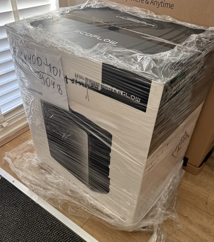

De Ecoflow Stream Ultra X hybride thuisbatterij is binnen gekomen :-) . We zijn benieuwd, Ecoflow is toch een bekend degelijk merk met goede kwaliteit. Dus benieuwd wat het reviewen op gaat leveren.
Afbeeldingslocatie: https://tweakers.net/i/pO141lj84WWVPGCNijouTpT66tM=/x800/filters:strip_icc():strip_exif()/f/image/6sjTfE5vNeM08EtSOL8l07xv.jpg?f=fotoalbum_large
Afbeeldingslocatie: https://tweakers.net/i/pDY0QIlZJDgGFK1gp3Gah9YIlqo=/x800/filters:strip_exif()/f/image/vfJ48q5LnBk7Hik1XB5uEy8G.png?f=fotoalbum_large
Afbeeldingslocatie: https://tweakers.net/i/CrqWFdTWeuY5iyKQz-y3cjGKBD8=/x800/filters:strip_exif()/f/image/rfMINmaCFegQ2dUs7ErQ0Pph.png?f=fotoalbum_large

De Jackery HomePower 2000 Ultra staat hier nu een tijdje op de pijnbank:
Afbeeldingslocatie: https://tweakers.net/i/kF_H_3BXvK2LoJh7lxWKFQzNWlM=/800x/filters:strip_icc():strip_exif()/f/image/PUo7EUuBSOr64BdFmI6FqJWF.jpg?f=fotoalbum_large
Afgelopen week ook een set van 4 flexibele Jackery panelen bij in gebruikgenomen en op de schutting bevestigd, met dank aan @geert1992 voor de hulp:
Afbeeldingslocatie: https://tweakers.net/i/oVNqwPbUg2qEaporZoCXGPugECc=/800x/filters:strip_icc():strip_exif()/f/image/dSNROTnjyBKZ3TuYeH53QE5k.jpg?f=fotoalbum_large
Mijn vrouw was/is daar niet zo blij mee, net als de 5 panelen die er nog voor staan op de grond ;), maar het is allemaal voor een goed doel en vanuit ons huis zie je ze toch niet, dat wordt pas in de lente weer een ding.
Vandaag ook de firmware upgrade ontvangen waarmee de Nederlandse netcode wordt ondersteund én een App update waarmee o.a. de meertaligheid van de app wordt uitgebreid. Tijdens de installatie kon ik die in het Nederlands niet vervolgen, in het Engels wel.
Nog 5-6 vragen aan Jackery gesteld ivm onduidelijkheden op hun website en in de spec sheet, maar erg leuk product mét ondersteuning voor o.a. HomeWizard P1-meter & Homey P1-meter van Nederlandse bodem d:)b
Na de Jackery door naar de Sunpura die ook al een tijdje staat te draaien. De Lunergy zou donderdag al binnenkomen, maar dat wordt waarschijnlijk dinsdag, heel benieuwd. Gezien de queue die ik nog heb staan (incl. 2 Ankers) wordt de Ecoflow later geleverd, ik wil dat hier allemaal niet tegelijkertijd hebben, of ik moet op zoek naar een andere locatie maar dat brengt weer andere uitdagingen met zich mee. Tot eind 2026 zal het wel gekkenhuis blijven :)

Ik hoop dat ik mensen niet verveel met dit overzicht, maar er zijn weer een paar nieuwe batterijen bijgekomen en een aantal BF prijzen.
Data zijn gebaseerd op een systeem zo dicht mogelijk bij de 10 kWh. Prijzen zijn een momentopname en kunnen per dag veranderen. De lijst is zo goed mogelijk samengesteld maar kan nog fouten bevatten.
Afbeeldingslocatie: https://tweakers.net/i/6fk_12GRhSfQ8yHY8nrxvyeDJNQ=/800x/filters:strip_exif()/f/image/aoTkkiXye4PLN9ORL53KLMog.png?f=fotoalbum_large
Afbeeldingslocatie: https://tweakers.net/i/UWwti22yqZyz44XvvK0ibpm-SAQ=/800x/filters:strip_exif()/f/image/t9y2VUEjNh5sOciSFqWikzN0.png?f=fotoalbum_large

HHF schreef op vrijdag 21 november 2025 @ 12:55:
(y) Al had ik alleen de X en de Y as van de grafiek verwisseld voor de leesbaarheid.

het is krom om enkel de KWH te vergelijken , dat is appels en peren vergelijken. vergeet niet dat sommige zoals de ecoflow U X 4 losse mppt's een 2kwh ac omvormer is snel al 300+ euro . dus zo'n kwh kale vergelijk is wel erg flauw
  • HHF
  • Laatst online: 31-10 11:23
HHF
FireSheep schreef op vrijdag 21 november 2025 @ 15:38:
De tabel bevat alle basisgegevens van de verschillende batterijen om te vergelijken. Inderdaad alleen kWh is niet het juiste selectiecriterium. Alle AC in/uit, mppt's staan erin. De tabel is bedoeld om een overzicht te geven van de technische mogelijkheden van alle batterijen. De grafiek is gegeven omdat dit het enige getal is dat zinnig is om in een grafiek weer te geven.
