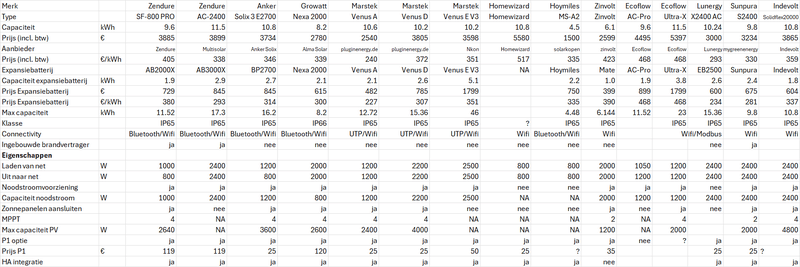

Kan iemand mij de belangrijkste verschillen tussen Zendure SolarFlow 2400 AC en Anker Solix 3 Pro met +/- 5kw accu capaciteit uitleggen? (In thuisbatterij-voor-dummys taal :D )
In Nederland lijken de prijzen redelijk bij elkaar in de buurt te zitten, maar in Duitsland is er ineens een verschil tot wel €600 in het voordeel van Anker. Betreft wel een actieprijs, normaal is het verschil zo te zien ongeveer €200-300.
En ik lees overal dat maximale output begrenst is op 800W tenzij er sprake is van een 'dedicated' groep, dan kan het oplopen tot 1200 of zelfs meer? Maar hoe weet het apparaat dat? Of is het ergens een instelling die zelf te wijzigen valt?
  • Taro
Taro
Merijn. schreef op zaterdag 30 augustus 2025 @ 18:26:
Ik heb geen ervaring met de Anker, maar je kunt doorgaans selecteren in welk land je woont, waardoor de netgebaseerde instellingen van kracht worden en daarnaast het maximale laad- en ontlaadvermogen instellen. Standaard vaak 800 bij stekker accu's, maar dus bij anderen ook aan te passen naar 2400-2500 Watt als je opstelling daarvoor geschikt is en je zeker weet wat je doet.
In Duitsland zie je heel veel verschillende prijzen, let ook op ivm BTW en de regels die daarvoor gelden.

Taro schreef op zaterdag 30 augustus 2025 @ 18:36:
Uit nieuwsgierigheid: heb jij die Zendures dan nog steeds op max 800w draaien of hoger ingesteld? Net het/ een installatiefilmpje van ze gekeken en het enige verschil in aansluiten dat ik zie is dat ze de stekkers eraf knippen en het draad rechtstreeks op een groep aansluiten. Dat zal het apparaat zelf niet detecteren, dus blijkbaar ergens een instelling in de software?
Ik heb (nog) geen dedicated groep, maar wcd waar hij op zou komen is een (vrij nieuwe) groep waar ik wel vertrouwen in heb om maar zo te zeggen. Tijdens verbouwing kon er ook zonder problemen een electrische kachel van 3kW op.
Voor het gebruik dat ik voor ogen heb, zou iets van 1500W als piek in 95% van de gevallen genoeg zijn.

Merijn. schreef op zaterdag 30 augustus 2025 @ 22:14:
Ik heb de 3x 2400AC ieder op 2400 Watt input en output staan, dus geen 800 Watt. Én op 1 van de stopcontacten nog een Marstek die op 2500 Watt kan, maar tot 800 Watt beperkt is om overbelasting van de stopcontacten te voorkomen :)
Heb de stekkers niet afgeknipt, dat detecteren ze ook niet. Als je 7200 Watt via Zendure HEMS wil gebruiken moet je een aantal zaken naar ze opsturen zodat je goedkeuring krijgt. Hier is dat gelukkig gelukt na een verklaring van mijn elektricien, dus kan 7200 Watt laden en ontladen via HEMS, maar ik gebruik HEMS niet, alleen Home Assistant.
Maar goed, heb er dan ook een speciale set-up voor gemaakt waardoor dat zonder problemen zou moeten kunnen met 3x20A in de meterkast, kabel naar de garage. Daar onderverdeler met hoofdschakelaar, HomeWizard 3-fase kWh-meter en daarna 3x B16 groepen met ieder een ABB 4x WCD via een speciale manier bedraad waardoor die wat extra load aan zouden moeten kunnen. Dus 3680 Watt per groep/4xWCD zou in theorie prima mogelijk moeten zijn. En dat ziet er dan nu zo uit:

Taro schreef op zaterdag 30 augustus 2025 @ 22:27:
Maar goed, heb er dan ook een speciale set-up voor gemaakt.
Ik neig momenteel steeds meer naar eerst testen/ spelen met een plug in model, icm uitbreiding van de zonnepanelen. En dan rustig voorbereidingen te treffen om naar een systeem dat zowel de (micro) omvormers van de zonnepanelen kan vervangen, als (volledige) backup en misschien zelfs laadpaal ondersteuning heeft over te stappen...
Enige minpunt is die 800 watt. Zou fijn zijn als ik de vaatwasser of wasmachine volledig kan opvangen als die buiten zonuren draait. Twijfel nu ik dit zo schrijf alleen of de Marstek dan ook niet een prima kandidaat zou zijn. 8)7 Die zit qua prijs er precies tussen in..

Merijn. schreef op zaterdag 30 augustus 2025 @ 23:43:
Kies een apparaat dat meer dan 800 Watt vermogen heeft, bijv. 2400-2500 en stel die op 800 in. Dan kan je al ervaring opdoen. Daarna kan je besluiten de elektrische installatie te upgraden zodat je ook veilig een hoger vermogen kunt gebruiken.
Op bijv. een 2400AC van Zendure kan je via de off-grid uitgang ook een micro-omvormer aansluiten. Of een granny EV charger. Volgens mij kunnen beide ook op een Marstek V3 met 2500 Watt vermogen, maar nog niet gedurfd/geprobeerd.
Wil je echt volle bak een EV kunnen laden, dan heb je minimaal 3 omvormers nodig (1 per fase), of een Victron/Sigenergy achtig systeem dat niet via stekkers verloopt. Kon hier prima 13 kW halen, maar de vraag is of dat handig is met al die losse omvormers, groepen en fases, dan moet je eigenlijk naar een niet-stekker oplossing toewerken.
Dus wat bedoel je precies met laadpaal ondersteuning? Bedoel je slimme aansturing, of ook het nodige vermogen bieden om bijv. 11 kW te laden? Heb hier een Zappi 2.1 laadpaal die ik via Home Assistant aanstuur icm de thuisaccu's en die vullen elkaar nu erg mooi aan ipv elkaar in de weg te zitten.

Taro schreef op zaterdag 30 augustus 2025 @ 23:50:
Dan zou het in de toekomst inderdaad richting zo'n Sigenergy oplossing gaan. Laadpaal is niet direct top prio en ook nog niet aan de orde, maar als het op den duur die kant op gaat, dan maar gewoon goed en ook voorbereid op zoiets.
Was nu ook al mijn eerste optie of eigenlijk hele reden om deze zoektocht te starten, maar kwam er al snel achter dat daar "iets" meer bij komt kijken. :P Dus dan maar eerst een relatief goedkope tussenstap om wat ervaring op te doen.
De zendure kan 2.4kW leveren, de 3 pro 1.2kW. Zendure kan cloud independent werken, anker niet. De anker heeft 4 mptt solar ingangen, de zendure niet. De omzetter module van zendure is los, die van anker heeft een 2.7kWh batterij. De anker kan groeien naar 4.8kW (4 solarbanks via power dock).
De zendure is denk ik net iets interessanter als je enker voor accu's instapt. Zelf ben ik in het verleden begonnen met anker en zonnepanelen, nieuwe ontwikkelingen zijn steeds een beetje gedoe, maar de helpdesk van anker levert prima resultaten....
Overigens zou ik vanaf zeg 5kW zonnepanelen een anker x1 kiezen ....

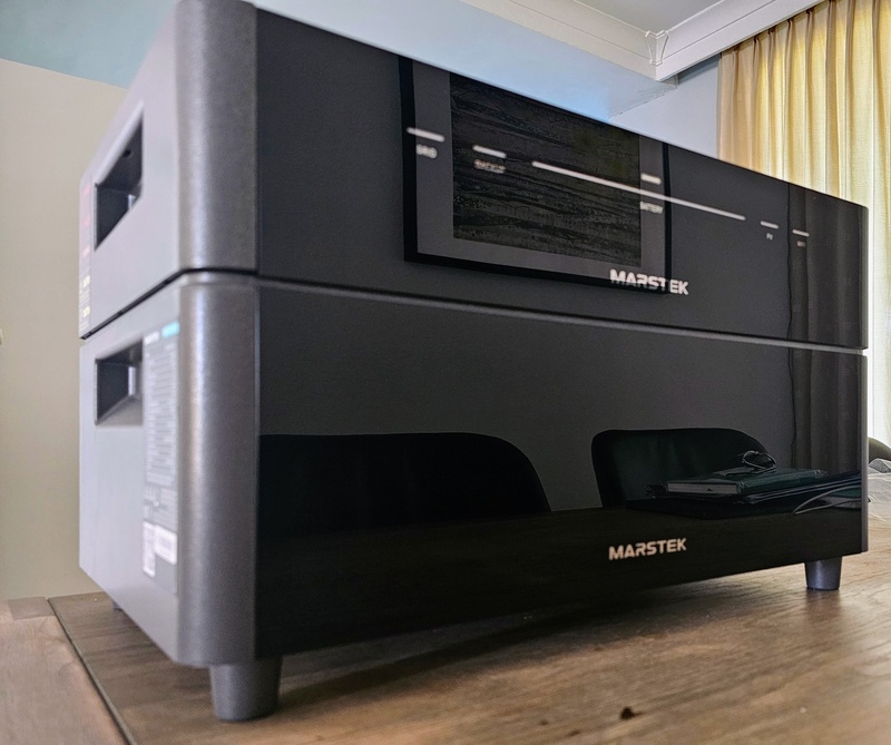

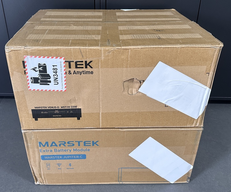

Ik krijg de Venus D ter review binnen, hopelijk later ook de A en X, maar daar is nog geen zekerheid over. De X lijkt mij ook een flinke investering en die sluit ik ook niet zomaar met stekker aan, vereist hier ook wat technische aanpassingen, dus twijfel of het zo ver komt. Al heeft de Venus E 3 review inmiddels wel 16.000+ views in anderhalve week, dus zal Marstek wel blij mee zijn, wie weet waartoe ze bereid zijn.
Ben na de Venus E 3 op zich wel fan van Marstek geworden en vooral de Venus D kan zich goed meten met de Zendure 2400 AC's die ik nu heb staan, dus heel benieuwd en dat wordt een mooie vergelijking :)
3x Venus X, 1 per fase, dan dek je wel je volledige 3x25A af, dus super interessant incl. 12kW backup piekvermogen. Interessant product.

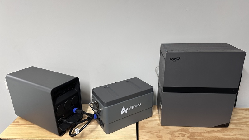

Vanmiddag de Zinvolt binnengekregen en ook met de directeur gesproken. Er komt later dit jaar / begin volgend jaar een nieuwe 4 kWh + 4 kWh versie aan. HomeAssistant & Modbus ondersteuning komen er ook aan, incl. verbeterde app. Leuke ontwikkelingen :)
Afbeeldingslocatie: https://tweakers.net/i/WXGxnNHIAfvJDB68NhlAid-Msos=/800x/filters:strip_icc():strip_exif()/f/image/zXiPb6kWQBT1pTkqiAlzyeTA.jpg?f=fotoalbum_large
Zal de bevindingen later uiteraard delen. De installatie ging prima, nu ingesteld op dynamisch laden/ontladen en een aantal dagen testen.

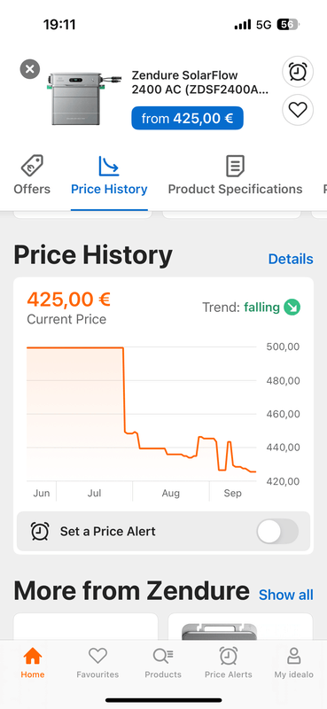

2) Ik lees regelmatig van prijsdalingen, maar is er iemand die dit heeft bijgehouden
en bv een grafiekje heeft, wel-of-niet per merk?
Neem nu de Zendure, wat hebben die prijzen/kWh de afgelopen jaren (het is vaag hoelang ze in de thuisbatterijen zitten..) gedaan?
Of is er een ander meerk die het beter laat zien?

1) Ik denk dat je het vooral moet zien als doe-het-zelf tov een installateur, daar zit in de kosten al snel een groot verschil, maar je kunt met een PiB dan ook minder vermogen opslaan en terugleveren (en dan moet je gaan unlocken). Desondanks is het een aankoop die je zelf vanachter je buro doet en die je zelf kan aansluiten, opschalen etc. Daarmee geeft het zowel in kosten als uitbreidbaarheid meer flexibiliteit en verlaagt de drempel.
2) Niet bijgehouden perse, maar de prijzen van Zendure zijn het laatste jaar niet echt gedaald in kosten per kWh, maar de markt heeft ook nog steeds meer vraag dan ze zelf kunnen produceren gezien de levertijden. Dat zal omslaan wanneer het aanbod en vraag weer wat anders op elkaar afgestemd gaan zijn.
Dit is een overzicht van de prijs in Duitsland van de 2400.
Afbeeldingslocatie: https://tweakers.net/i/erxpPFTRiQZgne5qA-_zrPFf7kI=/x800/filters:strip_exif()/f/image/WWiQ4nlSdrDYiwLWquGJvxrm.png?f=fotoalbum_large

De Marstek Venus D is hier zojuist gearriveerd, heel benieuwd hoe die zich tov bijv. de Zendure 2400AC verhoudt :)
Afbeeldingslocatie: https://tweakers.net/i/BoiWyvnvp0rm8Fxu6SxlwpyZKuo=/800x/filters:strip_icc():strip_exif()/f/image/8Moc3HV5cUSNkRBbddzgNChO.jpg?f=fotoalbum_large
  • mrme12345
mrme12345
Taro schreef op maandag 22 september 2025 @ 11:38:
Hier ook :-) en ziet er echt goed uit moet ik zeggen. Erg benieuwd naar! Lekker testen komende dagen. Koppeling met P1 Homewizard ging probleemloos in ieder geval.

HHF
mrme12345 schreef op maandag 22 september 2025 @ 21:02:
Wij gaan ook nog de volgende batterijen reviewen de komende weken:
- Indevolt, semi-solid state LFP stekkerbatterij, hybride (pv en ac)
- Sunpura, LFP stekkerbatterij, hybride (pv en ac).
Voor de Sunpura is dit het topic. En voor de Indevolt is er ook een apart topic.
Wel mooie ontwikkelingen, met steeds meer concurrentie voor de gevestigde namen. En beiden stellen HA te ondersteunen met open api en P1 Homewizard te ondersteunen. Dus we gaan het zien en zijn erg benieuwd.
Ik zal ze erbij zetten in mijn overzichtje.
Prijzen onder voorbehoud. Omdat de Venus V2.0 er ws. uitgaat staat die er niet meer in.
Afbeeldingslocatie: https://tweakers.net/i/N3dPMM9oGZeZ3ItCo1yPV0C6BmU=/800x/filters:strip_exif()/f/image/2Scpjuolj4GTQL4ejml51m2V.png?f=fotoalbum_large
[ Voor 34% gewijzigd door HHF op 25-09-2025 20:45 ]
15 kWp panelen, Solax omvormer, gasloos, warmtepomp Bosch Nefit, 1EV EQA
  • Sonero
  • Registratie: Juli 2020
  • Laatst online: 31-10 19:30
HHF schreef op donderdag 25 september 2025 @ 19:43:
Mooi overzicht, dankjewel. Is het misschien een idee om na de regel Prijs een regel Prijs/kWh in te voegen? Of is dat ten nadele van de modulaire batterijen?
