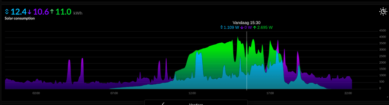

Afbeeldingslocatie: https://tweakers.net/i/y4p_7TaBfXjA9XaE_5-UKwU5_A0=/800x/filters:strip_exif()/f/image/l4XW9OmrdstcGB6ZMigG4Nbe.png?f=fotoalbum_large
Een typische zomerdag waarbij de airco aan staat.
Vanwege het warme weer van dit moment is opgenomen vermogen van het net wel wat hoger dan gemiddeld maar het beeld veranderd er niet door.
