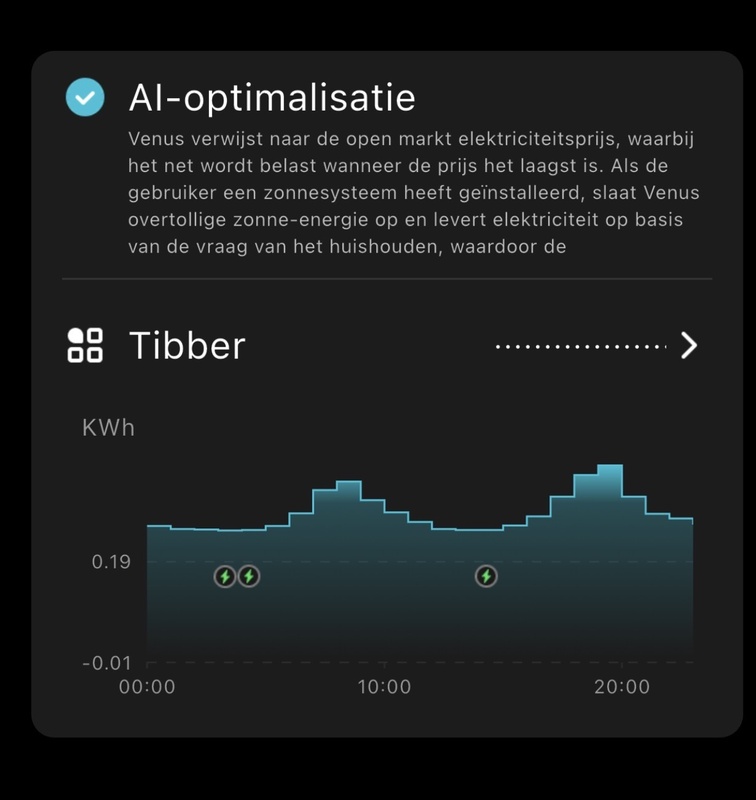

Hij heeft vannacht op AI mode wel geladen op 3 punten. Alleen nog steeds op max. 800w. Geen idee hoe dat kan. Maar even een ticket voor ingeschoten.
Hier niets .

Afbeeldingslocatie: https://tweakers.net/i/nMfTPbDTsLV9q-rlbUOW_9OHuaY=/x800/filters:strip_exif()/f/image/3MWdWqgPqUL0a8vWbLFKjW1K.png?f=fotoalbum_large
in de logs wel deze gevonden:
Deze fout is ontstaan door een aangepaste integratie.
Logger: custom_components.marstek_local_api.api
Bron: custom_components/marstek_local_api/api.py:257
integratie: Marstek Local API (documentatie, problemen)
Eerst voorgekomen: 14:33:38 (64 gebeurtenissen)
Laatst gelogd: 14:43:22
Command ES.GetStatus timed out after 15s (host=10.0.1.75, transport=True, connected=True)

Ik zie zo waar een oplaad punt in de loop van de ochtend. Hoop dat het nu beter gaat
Eerst stonden de punten in op een andere plek in de app. Volgens mij bij winst , dus ik weet het niet. Vakantie is daar bijna voorbij dus ze zullen wel weer een keer aan de slag gaan.

Erik1805 schreef op woensdag 8 oktober 2025 @ 08:05:
Hmm, die zie ik dan weer niet voor vandaag. Bij mij staat er elke keer een laad moment in de nacht, die het dan vervolgens niet doet.
  • toktokcity
  • Laatst online: 20-09 22:53
Ik heb al twee nachten via de Tibber AI koppeling laadmomenten waargenomen, maar tot twee keer nu heeft ie niets opgeladen. Dit is wel erg irritant, met dit grijze weer is het nu juist een interessante functionaliteit.
