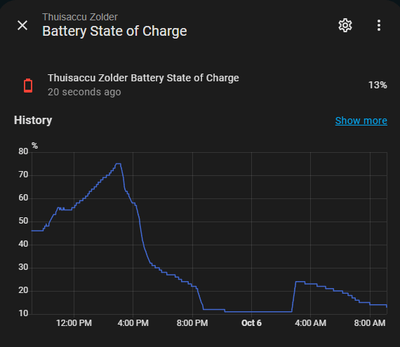

Punt is dat ie bij de rode lijn ook kan laden maar doet dat dus niet. Batterij blijft dus leeg.
Afbeeldingslocatie: https://tweakers.net/i/nu40_xLNAP8uVVvO-Tt5NXP9yuM=/x800/filters:strip_icc():strip_exif()/f/image/13RfFFjIQmH9Kg1ltomDpNS6.jpg?f=fotoalbum_large
Erik1805 schreef op maandag 6 oktober 2025 @ 14:15:
Waarom zou de batterij daar gaan laden? Hij laadt op de goedkoopste momenten van de dag. Dat was in dit geval 's nachts.
Doet hij ook niet ;) maar zoals aangegeven is kapot op dit moment. En ik heb ook nog niets van Marstek gehoord .. komt allemaal wel een beetje shit uit zo , met dit weer.
Klopt, bij mij laadt hij ook niet meer op via AI, ik heb al geklaagd bij MT
@Erik1805 Volgens mij laadt de batterij onder AI enkel op de momenten met het bliksemschichtje (dat was in de ochtend. Dus op het moment van de rode lijn gaat hij zeker niet laden. Of hij ten gevolge van problemen rondom AI-sturing door kwartierprijzen uberhaupt werkt op AI is versie 2.
NL;2MT Venus E (V2 V156 BMS:V215)+(V3 V148.119 BMS:V113);Sturing->Local-API;HW-P1 (6.0305);App:Android-V1.6.62;Comm.Mod:202409090159;1 Fase 40A;ZIV 5CTA1DCF000AAD0;PV 6090Wp(ZZO) 780Wp(W) 780Wp(O);Inventum Ecol. vent.WrmtPmp;EV (Seat Mii 32kWh)

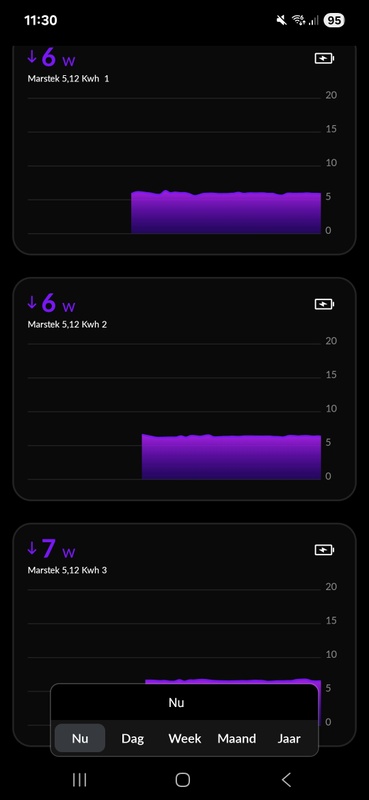

Na exact 24 uur heb ik nu het resultaat van het stand-by staan van de batterij met de back-up functionaliteit aan.
De SoC indicator was gedaald naar 95 procent en er kon 0,27 kWh bijgeladen worden. Bij de vorige test kon er 0,08 kWh bijgeladen zonder het stopcontact aan en dus zorgt het aanzetten van het back-up stopcontact voor een extra toename van 0,19 kWh over 24 uur. Als we ervan uitgaan dat dit met 100 procent efficiëntie in de batterij geladen wordt (wat niet zo is, maar meer rond de 90 procent zal zitten) zorgt dit dus voor een toename van het verbruik uit de batterij met 7-8 Watt. Dit getal komt precies overeen met de toename in verbruik wat we ook via Modbus kunnen uitlezen. Dit in combinatie met de metingen die ik al eerder gedaan heb, kunnen we dus concluderen dat er mogelijk een afwijking is in het 0-punt van de meting, maar dat deze verder wel redelijk accuraat is.
Maar wat ook interessant is om te zien, is dat tegelijkertijd het verbruik van het net afneemt van 5 Watt naar 0 Watt (of in elk geval onmeetbaar op mijn elektriciteitsmeter). Bij het uitzetten van het back-up stopcontact duurt het vervolgens ongeveer 15 seconde voordat er weer verbruik vanuit het net wordt geregistreerd.
Alle metingen zijn uitgevoerd wanneer de batterij op 'Manual' staat. We weten al dat als er andere programma's actief zijn, het back-up stopcontact altijd onder spanning staat, ongeacht de instelling.
Ik heb dit ook getest. Marstek in manual, backup-functie aan. Er blijf, volgens de HW socket altijd 7 watt naar de marstek gaan. Backup-functie off, Marstek in nom en die 7 watt van het net blijft hetzelfde.

pascallj schreef op maandag 6 oktober 2025 @ 15:15:

@pascallj Hmm, Ik had mij hier voorheen niet echt in verdiept, maar gewoon in de app de backup-power op "aan"gezet. Nu ben ik manual aan het laden en in de app is backup-power op "uit" gezet, maar het backup-stopcontact werkt toch nog steeds. Heeft dat ermee te maken dat er nog net-stroom is, of is dit niet hoe jij het hierboven beschrijft dat het zou moeten werken.
Klopt, als de omvormer aan staat (een klokprogramma is momenteel actief of NOM/AI staat aan) staat het back-up stopcontact altijd onder netspanning (bypass), ongeacht de instelling. Zodra je klokprogramma afloopt (want de batterij is vol oid) zal het stopcontact uitschakelen. Mocht je vaak handmatig draaien, kun je het back-up stopcontact dus gebruiken om bijvoorbeeld ventilatoren in te schakelen. Bij NOM werkt dat uiteraard niet, want dan zullen ze nooit uitschakelen.
[ Voor 12% gewijzigd door pascallj op 06-10-2025 16:42 ]

pascallj schreef op maandag 6 oktober 2025 @ 16:40:
@pascallj Dank je. Dus als ik het in mijn eigen woorden samenvat: In AI en NOM en Manueel tijdens laden/ontladen is het backup-stopcontact altijd aan omdat dan ook de omvormer iets doet (behalve misschien als de batterij op 100% of 11% staat en de omvormer niets kan doen?).
Dus alleen in mode passive (die alleen via local-api is te activeren en wellicht nog wat andere technieken) zal het backup-stopcontact uit staan als hij in de app op "uit" staat.) Dat is dan toch wel zeldzaam om de batterij aan te treffen zonder de backup-poort actief lijkt mij ;)
