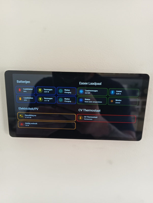

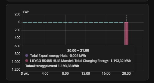

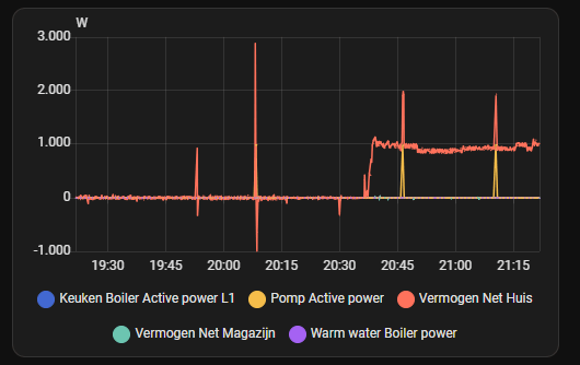

Beste tweakers,
Deze avond de eerste keer dat ik dit rare verschijnsel zie. Dus batterij 1 (V1) was leeg rond 17u30 batterij 2 (V2) was verder aan het onladen want deze ontladen nooit gelijk V1 is altijd hoofd ontlader (NOM). Rond 20u30 was batterij 1 leeg (0% uitgevallen en terug statistiek om zeep) begon deze te laden met 600W terwijl batterij 2 nog batterij had begint deze doodleuk van het net te nemen en zo mijn captar te verhogen. Iemand dit al meegemaakt?
EDIT: Als batterij 1 op manueel zonder schema gezet en dan begon batterij 2 terug begonnen ontladen.
Afbeeldingslocatie: https://tweakers.net/i/uNesTcoPwnySrO0QgDAONTd2NmU=/fit-in/4000x4000/filters:no_upscale():strip_exif()/f/image/JAEMTuKt77d0gkjnIQOURmUI.png?f=user_large
Afbeeldingslocatie: https://tweakers.net/i/_5PHrNpBHhvL06nsOgfnvf4c_D8=/fit-in/4000x4000/filters:no_upscale():strip_exif()/f/image/PTAtvBwl8FTkXSsC1tpadyOP.png?f=user_large
Afbeeldingslocatie: https://tweakers.net/i/C20lgjZY4ULyvlwO6EyHV-Z4cHI=/fit-in/4000x4000/filters:no_upscale():strip_exif()/f/image/KXiSSAPIP6BkOuESqD9KNPP4.png?f=user_large
[ Voor 5% gewijzigd door TDSgame op 03-10-2025 21:35 ]
TDSgame schreef op vrijdag 3 oktober 2025 @ 21:26:
Beste tweakers,
EDIT: Als batterij 1 terug 9% bereikt had is batterij 2 terug begonnen ontladen.
Als de batterij helemaal leeg is geraakt (0 procent) is het wel logisch dat hij gaat bijladen; dat hebben we vaker gezien. Vind het eerder bijzonder dat hij binnen 3 uur van 11 procent naar 0 procent raakt. Heb je dat vaker?
Overigens je 'captar verhogen' valt wel mee. Voor zover ik het begrijp is 2,5 kW het minimum en ben je daar prima onder gebleven. Dus geen 'permanente schade' aan je captar.
  • TDSgame
  • Registratie: Maart 2022
  • Laatst online: 01-02 20:25
pascallj schreef op vrijdag 3 oktober 2025 @ 21:37:
Ja er is hoogstwaarschijnlijk iets mis met deze batterij. Deze valt regelmatig uit, zak vaak van 40% naar 11%. Deze heeft ook het meetprobleem waarbij er “1200kWh” geladen word.
Captar verhogen is dus niet zo erg maar het is eerder een opmerking zeker omdat de andere batterij nog wel wat lading had. Het is aan de andere kant logisch dat ze niet van elkaar mogen laden maar er had toch een uitzondering mogen geweest zijn waarbij dat als de batterij minder dan 12% ze dit wel mogen. Dan had de captar wat lager gebleven en was er gewoon snachts wat langer (maar kleiner) verbruik van het net.

Ik heb me vandaag aan (voor mij dan) onbekend terrein gewaagd. Ik heb de info van de MT's op een Shelly walldisplay gezet in de woonkamer. Ik weet dat dit een makkie is voor de meesten onder ons, maar ik had tot 3 weken geleden nauwelijks van HA gehoord. Afbeeldingslocatie: https://tweakers.net/i/UjWzuW2oONoOVTXJSI9p8uUEAoI=/x800/filters:strip_icc():strip_exif()/f/image/fGeEzwfl8jNqvzvx7U2acUXo.jpg?f=fotoalbum_large

Druppeltje_ schreef op zondag 5 oktober 2025 @ 12:32:
Ik heb me vandaag aan (voor mij dan) onbekend terrein gewaagd. Ik heb de info van de MT's op een Shelly walldisplay gezet in de woonkamer. Ik weet dat dit een makkie is voor de meesten onder ons, maar ik had tot 3 weken geleden nauwelijks van HA gehoord. [Afbeelding]
Welke Shelly display is dit?
Wil voor ons nieuwe huis(ergens Q2/3 klaar) ook een display aan de wand plaatsen. Heb daar al rekening mee gehouden. Zat zelf te denken aan de X2, maar zag dat ze nu ook een grotere hebben.

Nicap schreef op zondag 5 oktober 2025 @ 13:48:
Dit is de X2
Ik heb hiervoor een teclast T6 van 12” voor geplaatst (110€) en daarop kiosk draaien van HAAfbeeldingslocatie: https://tweakers.net/i/8_QolaRJesSZROE_T3dQLOsmfcY=/x800/filters:strip_icc():strip_exif()/f/image/pPaXfwdHLETmMJNZpNfOHLvG.jpg?f=fotoalbum_large

DSSW schreef op zondag 5 oktober 2025 @ 14:22:
Ik heb hiervoor een teclast T6 van 12” voor geplaatst (110€) en daarop kiosk draaien van HA[Afbeelding]
Zeer netjes, maar dat kreeg ik niet klaar bij de wederhelft :+
Haar voorwaardes waren: subtiel, geïntegreerd, geen kabels zichtbaar. Happy wife, happy life zeker? *O*
Mercedes GLE 350de / EV lader Easee + equalizer/ PV 4000Wp Oost + 7200Wp West / 2x MT Venus 5,12kW V158.1 BMS V216 CT003 Astrameter / HW P1 / Raspberry Pi + Home Assistant + Shelly Walldisplay X2/ 3x Tosot airco / Segway Navimow H800
Netjes, komt die teclast van Aliexpress?
