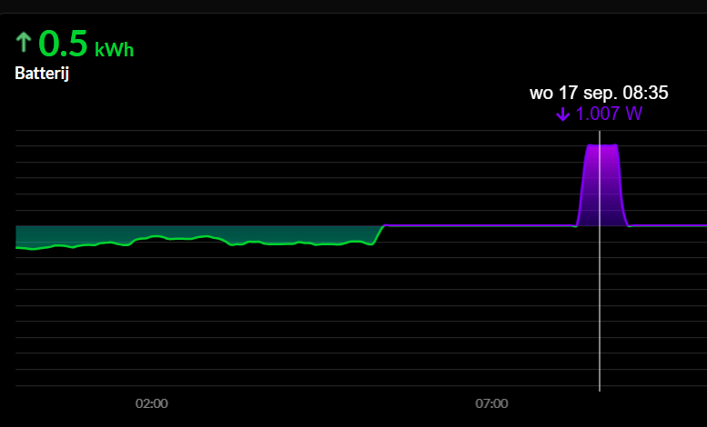

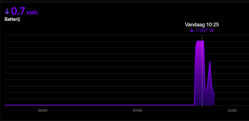

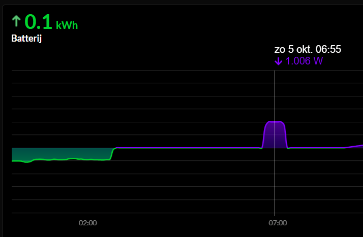

Volgens mij is het niet zozeer een rigoureuze beveiliging, als wel een BMS wat slecht in de gaten heeft dat de boel te diep (aan het) ontladen is. Zojuist, gelukkig net toen de zon een beetje doorkwam, is mijn Marstek gaan laden met 1000W en de app gaf aan dat de lading 4% was toen ik dat in de gaten had. De boel stond al sinds gisteravond op standby, want de opwek was bij lange na niet genoeg om de accu vol te laden. Dit is nu al de derde keer dat ik dit meemaak en iedere keer nadat de dag ervoor de boel niet naar 100% is geladen.
De piek na de laatste grafiek komt omdat de zon was gaan schijnen en de accu daadwerkelijk ging laden met de overtollige opwek.
Afbeeldingslocatie: https://tweakers.net/i/nc2n60DEA3gr2KD4TJgY7oS-pkU=/fit-in/4000x4000/filters:no_upscale():strip_exif()/f/image/TYb52o7XUVRHTj2gWoi9ytps.png?f=user_large
Afbeeldingslocatie: https://tweakers.net/i/s1whrnlLS0Z4Sw3LYCJaIm5agQE=/fit-in/4000x4000/filters:no_upscale():strip_exif()/f/image/MCv3iY3ZgqcThM9oiRBgPSih.png?f=user_large
Afbeeldingslocatie: https://tweakers.net/i/J6ktgYYS8qImbcpOCoZBuZxrpRA=/800x/filters:strip_exif()/f/image/PzkzUso3LfCibwcyHK9FXe2y.png?f=fotoalbum_large

Het BMS grijpt juist bij de Marstek al vrij vroeg in. Bij 3 V op de laagste cel wordt er al gestopt met ontladen. Dat is op zich prima, maar ze kunnen dan ook gerust instellen dat hij pas weer bij gaat laden bij 2,6 V op de laagste cel bijvoorbeeld. Dat gaat dagen duren voordat hij daar naartoe is gezakt. Ik weet niet bij welke spanning het nu gebeurt, maar ik vermoed een stuk eerder. En als het dan gebeurt, hoeft het echt niet zo lang en hard.
Het ligt er ook heel erg aan hoe de laatste procenten zijn ontladen. Ik handel met de batterij, dus altijd op redelijk hoge vermogens totdat hij leeg is. Dit zorgt ervoor dat de spanning na het ontladen weer flink terugschiet omhoog en de beveiliging dus niet in zal grijpen. Ik heb het ook nog nooit zien gebeuren, zelfs bij paar dagen leegstand. Maar als jij de laatste paar procenten heel langzaam zal ontladen, kan je meer capaciteit uit de batterij halen en zal de beveiliging dus eerder inschakelen.

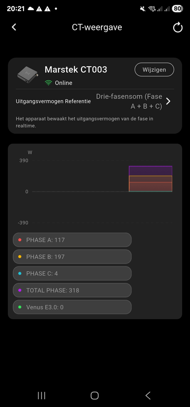

  • Richh
  • Laatst online: 20:25
mtouw78 schreef op maandag 6 oktober 2025 @ 12:38:
Zijn er hier meer die issues hebben sinds een paar dagen met Shelly Devices?
Hier al maanden tevreden en stabiel de EM-50 als CT Gebruikt voor de marstel. Deze is direct via Ethernet verbonden met mijn thuisnetwerk.
Verbinding is nu weggevallen met de Marstek en wil niet meer koppelen. Ook niet na reset van de Marstek en de Shelly. Via de Shelly app zelf komt alle data nog gewoon netjes door. Werk nu maar met de HW P1 maar dit heeft niet mijn voordeel ivm langzame refresh van mij P1 poort.
Ja, hier ook. Via Home Assistant heb ik met B2500 meter een Shelly Pro 3 EM geemuleerd, maar de marstek kan geen CT device meer vinden.

  • Richh
mtouw78 schreef op woensdag 8 oktober 2025 @ 15:30:
Thanks voor het bevestigen!
Dat is dan een mooi support issue voor Marstek om op te pakken als ze terug zijn van vakantie ;)
Nah, ik neem het toch terug :P

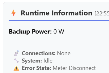

Het issue bij mij zit toch in de B2500 Meter addon https://github.com/tomquist/b2500-meter
Die lijkt sinds vanochtend (en toen heb ik ook een Home Assistant update gedaan...) geen UDP pakketjes meer uit te sturen met de juiste values.
INFO:b2500-meter:startet b2500-meter application
INFO:b2500-meter:Device Types: ['shellypro3em_old', 'shellypro3em_new']
INFO:b2500-meter:Device IDs: ['shellypro3em-ec4609c439c1', 'shellypro3em-ec4609c439c1']
INFO:b2500-meter:Skip Test: False
INFO:b2500-meter:Starting health check service...
INFO:b2500-meter:Health check service started on 0.0.0.0:52500
INFO:b2500-meter:Health check service started successfully
INFO:b2500-meter:Successfully fetched HomeAssistant powermeter value (filter 0.0.0.0/0): 300.0W
INFO:b2500-meter:Shelly emulator listening on UDP port 1010...
INFO:b2500-meter:Shelly emulator listening on UDP port 2220...
En daar blijft het dan bij :(
Volgens mij moet die gewoon iedere paar seconden een pakketje met data uitpoepen, zoals ik hier had beschreven: Richh in "Hame / Marstek / Duravolt 5,12kWh plug en play thuisaccu"
Wellicht dat er iets fout gaat sinds Home Assistant 2025.10... maar verder geen idee wat ik kan debuggen, wat 'm weerhoudt om data uit te poepen. De power input property verandert wel gewoon braaf binnen Home Assistant.

  • slagtree
  • Registratie: Oktober 2025
  • Laatst online: 18-08 05:16
Hoi,
Ik heb sinds twee weken de marstek venus v3 met de CT003 P1 meter.
Afgelopen weekend heb ik de batterij geladen en vervolgens in die stand laten staan want de prijs was toch laag.
Afgelopen maandag stegen de kWh prijzen en vervolgens heb ik de batterij weer op eigen verbruikt gezet.
Maar in de loop van de dag merkte ik dat de batterij in de standby stand bleef.
Van alles geprobeert, gereset, spanning eraf, uit de app verwijdert en opnieuw toegevoegd maar niks help.
Ik heb ook de bypass geprobeerd maar deze werd zelf niet door de marstek zelf vrijgegeven.
Heb iemand een idee om de batterij toch weer te laten functioneren?
Alvast dank
slagtree schreef op woensdag 8 oktober 2025 @ 20:12:
Hoi,
Alvast dank
Overbodige vraag waarschijnlijk maar.. heb je koppeling met de CT/HW ? Hij kan perfect op eigenverbruik staan. Maar als hij zijn verbinding met de CT kwijt is zal hij gewoon op standby blijven staan

  • slagtree
Druppeltje_ schreef op woensdag 8 oktober 2025 @ 20:17:
De marstek is gekoppeld op de CT. Ik zend een afbeeldingen mee waarin je kan zien dat de vermogens verbruik wordt getoond.
Afbeeldingslocatie: https://tweakers.net/i/vXUKQmFdw12ATZ_uDjuzsnGeiZg=/x800/filters:strip_exif()/f/image/tWXqOKK548wapVuh3ZDaLeep.png?f=fotoalbum_large
aanvullende vragen.
Is de marstek webbased waarbij ik via een ip adres kan benaderen of rechtstreeks met een laptop? Zo ja welke IP adres kan ik de mastek rechtstreeks benaderen?
De marstek heeft een RS485 poort in de vorm van RJ45 connector. Kan je de marstek via modbus/ip benaderen of via de confentionele manier, namelijk bedraad via modbus RTU?
Zo Ja, is er een windows tool om de data via de modbus uit te lezen en weg te schrijven?
Ik zag in deze forum ook een bluetooth tool waarmee je meer data kan uitlezen. Gezocht in google play maar die kon ik niet vinden. Welke android tool is het?
Ik probeer een manier te vinden om de marstek batterij weer te laten functioneren

slagtree schreef op woensdag 8 oktober 2025 @ 20:27:
En hoe stabiel is dat naar jouw idee? Werkt het nooit of soms? Werkt het op het moment dat de screenshot gemaakt is wel?
aanvullende vragen.
Nee er is geen webinterface voor de Marstek
Dit is Modbus RTU. Zie de TS voor een korte beschrijving met een link naar een apart topic wat wij hier over hebben. Maar bijna iedereen gebruikt er een los kastje bij om de Modbus om te zetten naar iets anders. Je kunt wel met een Modbus RTU naar USB converter en een programma registers gaan uitlezen op Windows, maar je gaat dat niet gebruiken om te monitoren voor in je Home Automation bijvoorbeeld. Dus de use-case daarvoor is beperkt.
Voor apparaten met Bluetooth en een browser gebaseerd op Chromium is er een tool met Web Bluetooth: https://rweijnen.github.io/marstek-venus-monitor/
Maar dit is niet echt een monitor tooltje, maar meer een speeltoestel waar alle mogelijke functies die ooit gevonden zijn (door reverse engineering van de firmware of capture van packets etc.) uitgeprobeerd kunnen worden. Gebruik op eigen risico!
Als je bovenstaande dingen alleen maar wilt proberen omdat je batterij niet NOM werkt, lijkt mij dat een beetje overbodig. De oplossing daarvoor ga je waarschijnlijk niet vinden in andere vormen van aansturing.

  • slagtree
pascallj schreef op woensdag 8 oktober 2025 @ 21:18:
Dank je voor je reactie.
De uitlezing is stabiel. Na aanleiding van deze formum dacht ik eerst ook dat de verbinding met de p1 meter niet goed was. Ik heb voor de zekerheid op de ethernet poort een kabel aangesloten. Maar bij mij is de wifi verbinding door het hele huis goed. Ik gebruik de TP-link deco towers als wifi netwerk.
Sorry, waar staat de TS voor? gevonden ;) Is hiervan een bedradingschema bekend. Dan kan ik proberen om aan een priva regelaar aan te sluiten om de data te kunnen uit lezen of weg te schrijven. (ik zit in de regeltechniek) Mijn broer gebruikt home automation met raspbarry kastje er tussen. Ik zag wel dat het heeveel geprogrammeer was om de gegevens uit te lezen. Als home assistant een goede oplossing is een home assistant server een betere optie dan een raspbarry kastje?
Ik heb alreeds een mail gestuurd naar mijn leverancier en naar https://marstekenergy.com/ en via de app maar hierop heb ik nog geen reactie gekregen. Het schijnt dat ze in china een feestweek hebben.
Er is ook een fasebook site (zie link hieronder) en hierin geven meerdere mensen aan dat ze dezelfde probleem hebben als ik. Ik neem aan dat het een algemeen probleem is en niet specifiek op mijn thuisbatterij.
https://www.facebook.com/groups/9076528425802065
Ik ga naar de bluetooth link kijken.

Ik zend een afbeelding mee en ik heb alle opties geprobeerd. Ik ga van ANWB over naar Tibber en ik hoop met deze donkere dagen te besparen.
Afbeeldingslocatie: https://tweakers.net/i/J884WuYYHCtCGGvX-Tln0Un-ITQ=/800x/filters:strip_exif()/f/image/cnoU7Bxfd2uUQ6z0vWaL20GP.png?f=fotoalbum_large

Hoi, Ik heb link geprobeerd en bij de runtime information gaf een error state aan dat de meter niet verbonden is terwijl de CT003 wel verbonden is. Of is dit een andere meter? Zie hieronder de afbeelding.
Afbeeldingslocatie: https://tweakers.net/i/u0xBpOmDFoH_tMxU-L4R-uNnTh4=/fit-in/4000x4000/filters:no_upscale():strip_exif()/f/image/qLgil6oiKuSnW4oYE8g2hGHn.png?f=user_large
Nog met een aparte router geprobeerd ipv via het mesh netwerk maar hierop reageert de batterij ook niet op..

slagtree schreef op woensdag 8 oktober 2025 @ 23:00:
Ik weet niet zeker of die data uit die tool correct is. Als je wil weten of hij verbonden is kan je het beste het CT lampje op de voorkant van de batterij gebruiken.

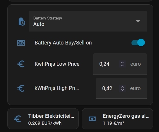

Is onderstaande setting voor het laden?
Afbeeldingslocatie: https://tweakers.net/i/YpYJDljcSRgl0As2vITG7WaAjt4=/x800/filters:strip_exif()/f/image/E3ghhzyDy5LznLByXXz8KDr0.png?f=fotoalbum_large
Er staat onder ''ontladingsvermogen''...
Mercedes GLE 350de / EV lader Easee + equalizer/ PV 4000Wp Oost + 7200Wp West / 2x MT Venus 5,12kW V158.1 BMS V216 CT003 Astrameter / HW P1 / Raspberry Pi + Home Assistant + Shelly Walldisplay X2/ 3x Tosot airco / Segway Navimow H800

  • Kees-Jan
  • Laatst online: 21:23
pascallj schreef op donderdag 9 oktober 2025 @ 09:55:
Die drops naar lager dan 11 zijn niet zo zeer waar ik mij zorgen om maak, zoals je hierboven kan lezen waren er vanochtend ook meerdere met dit probleem. Ik maak mij wel zorgen over dat je batterij duidelijk naar 100 procent wordt geladen, maar je vervolgens bij ontladen niet genoeg capaciteit eruit lijkt te krijgen.
De batterij even opladen naar 100 procent, dan via Modbus de discharge totale energy noteren en dan gaan ontladen en kijken hoeveel capaciteit je eruit gehaald hebt als hij leeg is. Mogelijk heb je data zelfs al ergens staan in de geschiedenis.
De batterij is vannacht opgeladen naar 100%. Vanmorgen vroeg was de SOC 98%.
Bedoel je dit:
Afbeeldingslocatie: https://tweakers.net/i/0oR6ELMXr_aOlKgZsw0mGrGWXPw=/fit-in/4000x4000/filters:no_upscale():strip_exif()/f/image/xCKENObQe53JbCvOn2GtxZQR.png?f=user_large
Dit komt uit de LiliGo via Home Assistant.
the older I get, the better I was...
Kees-Jan schreef op donderdag 9 oktober 2025 @ 10:14:
Bedoel je dit:
Die data bedoel ik. Kan je in Home Assistant niet terugkijken in de geschiedenis wat die getallen waren op het moment dat hij vol was en toen hij leeg was? Of is hij nu al helemaal leeg? Anders even opschrijven hoe de standen zijn de eerstvolgende keer dat hij vol is en de eerstvolgende keer daarna dat hij leeg is. Dan weet je hoeveel capaciteit je uit een volle lading hebt gehaald.

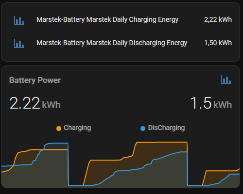

  • Kees-Jan
pascallj schreef op donderdag 9 oktober 2025 @ 10:19:
Ik heb Home Assistant "opdracht geveven" om dit bij te houden:
Afbeeldingslocatie: https://tweakers.net/i/MQRlSeLNpXDDealuJMa58Iy44t8=/fit-in/4000x4000/filters:no_upscale():strip_exif()/f/image/MjxmixlK2RyBdTsKGGxdJjLk.png?f=user_large

Kees-Jan schreef op donderdag 9 oktober 2025 @ 10:38:
Zijn niet echt duidelijke grafiekjes (er mist bv een schaalverdeling) en het laden en ontladen wisselen elkaar af waardoor je niet echt een goede meting kan doen. Eigenlijk zou je even in 1 keer helemaal vol moeten laden, en in 1 keer helemaal leeg en dan kijken welke capaciteit je haalt.
  • Kees-Jan
Aapje schreef op donderdag 9 oktober 2025 @ 10:37:
Bij mij werkt de B2500 nog wel, home-assistant is up2date, maar de b2500 docker nog niet geupdate. Misschien kan je die downgraden?
Verder zie ik een hoop mensen met netwerk issues/wifi issues. Heb eigenlijk sinds ik een accesspoint dedicated(naast de accu's) + lange DHCP release tijden ingesteld heb geen last van uitval. De wifi adapter die ze in de accu hebben ingebouwd is totaal niet krachtig.
(intussen zijn de lasdozen gewisseld voor werkschakelaars overigens)
De "AI" die marstek heeft ingebouwd is mij te simpel gebouwd, dus ik heb via home assistant en de modbus oplossing zelf wat in elkaar geknutseld om goedkoop in te kopen/duur te verkopen. Maargoed, dit is de hobby ook, lekker sleutelen hieraan.
Welke ModBus oplossing gebruik jij?
Ik ben nu vooral bezig met NOM en (nog) niet met verkoop op dure uren.
Ik gebruik de Entso integratie samen met de "All in One Energy Management for Home Assistant" integratie om de goedkoopste uren te bepalen om de batterij te laden
cheapest_hours:
- entsoe_entity: sensor.entso_e_transparency_platform_average_electricity_price
unique_id: my_cheapest_hours_daytime
name: My Cheapest Hours @DayTime
first_hour: 10
last_hour: 19
starting_today: false
number_of_hours: 2
sequential: true
unique_id: my_cheapest_hours_nighttime
name: My Cheapest Hours @NightTime
first_hour: 21
last_hour: 6
starting_today: true
number_of_hours: 2
sequential: true
unique_id: my_expensive_hours
name: My Expensive Hours
price_limit: 0.245
first_hour: 0
last_hour: 23
number_of_hours: 8
sequential: false
inversed: true
unique_id: my_expensive_hours_decharge
name: My Expensive Hours Decharge
price_limit: 0.58
first_hour: 0
last_hour: 23
number_of_hours: 1
sequential: false
inversed: true
calendar:
name: Energy Management
unique_id: energy_management_calendar
Waarmee ik een aantal "virtuele" switches creëer die ik gebruik om een automation te maken:
Afbeeldingslocatie: https://tweakers.net/i/VfoA7NHCpzQbohJbxw1kgRFXPSc=/fit-in/4000x4000/filters:no_upscale():strip_exif()/f/image/LT6krA7KjUCpzZXvCqX4iFrP.png?f=user_large
Pas begonnen (eind augustus) met Home Assistant. Was/ben een Domiticz fan, maar doe nu alle extra's in Home Assistent. Stijle leercurve :*) :P

Eergisteren was de batterij leeg en was de start laadtijd om 03:00; om 04:50 was de batterij op 99%.
Dus dat klopt dan toch aardig?
Alleen bij het ontladen zie ik die drop-offs; binnen een paar minuten van (bujvoorbeeld) 50% naar 11%.
En dat vind ik vreemd. :?
