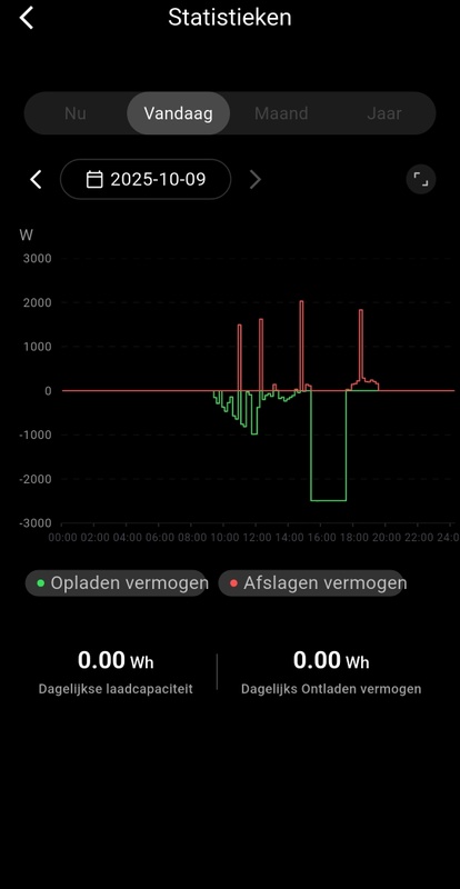

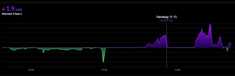

  • Erik1805
  • Laatst online: 22:45
Net geprobeerd te laden in manual mode maar dat werkt dus ook niet meer. Batterij blijft in stand-by staan. Ik zal, als ik thuis ben de batterij even uit en aanzetten.

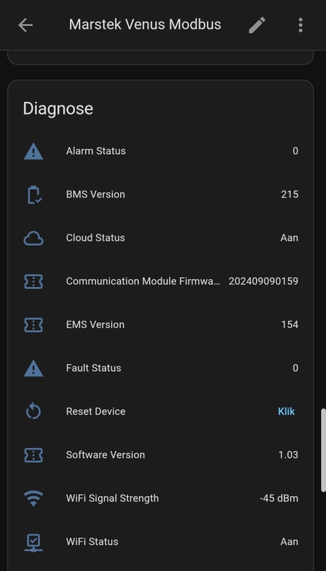

  • bvansteenselen
  • Registratie: April 2024
  • Laatst online: 07-10 21:44
Erik1805 schreef op donderdag 9 oktober 2025 @ 14:23:
Als je modbus hebt kun je ook op afstand restarten Zie ook screenshot Afbeeldingslocatie: https://tweakers.net/i/VKIzHzy9NfIKPJYLXOz1xJ0ZvTM=/x800/filters:strip_icc():strip_exif()/f/image/u512agoByNvSgWCh69NlQQJZ.jpg?f=fotoalbum_large

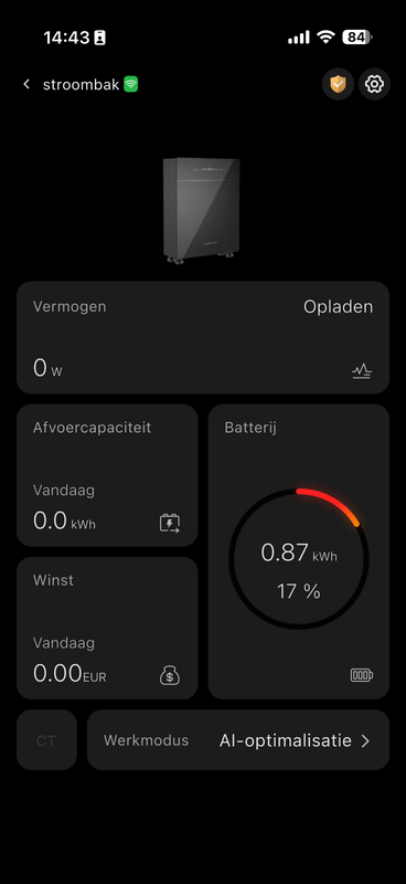

  • Erik1805
bvansteenselen schreef op donderdag 9 oktober 2025 @ 14:29:
Als je modbus hebt kun je ook op afstand restarten Zie ook screenshot [Afbeelding]
Heb ik helaas niet
Nu helemaal aan de hobbel. Staat opladen met 0w :?
Afbeeldingslocatie: https://tweakers.net/i/YfpEeriVz0yvmjJsMS0_iEuEEhQ=/x800/filters:strip_exif()/f/image/nOtlzrXpDj6kK9x89SGQ86l9.png?f=fotoalbum_large

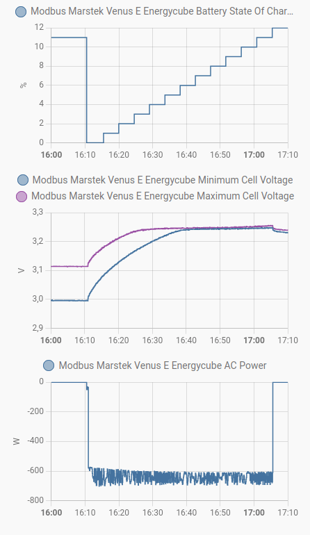

pascallj schreef op donderdag 9 oktober 2025 @ 07:27:
Ik was daar inderdaad benieuwd naar bij welke celspanning hij naar 0 zou gaan. En aangezien de minimum celspanning ook via Modbus ook uit te lezen is, dacht ik misschien heb je daar een grafiekje van. Maar om het topic daar niet mee te belasten had ik het via PB gevraagd, maargoed nu zijn we toch al hier :P
Als je er niet blij mee bent is het beste want je kunt doen een ticket inschieten via Feedback en vragen of het niet een tikkeltje minder kan met opladen in geval dat het naar 0 gaat.
Afbeeldingslocatie: https://tweakers.net/i/bkwZGTTvCrJL_YfkH6mlRyHJnsk=/fit-in/4000x4000/filters:no_upscale():strip_exif()/f/image/REYr1kTlDMcZUXiZOeZrhrWW.png?f=user_large
Bij mij gisteren rond 20u van 11% plots naar 0%. voltage van cel 4 was toen 2998 mV. de andere cellen eerder rond 3100 mV
Iverke schreef op donderdag 9 oktober 2025 @ 14:47:
Hier bijna 200mV verschil tussen de laagste en volgende cel, zowel bij ontladen als volledig geladen. Iedereen hier zegt dat er een (passieve) cel balancing in de Marstek zit, maar moet hem toch nog zien in werking treden :+
Hier exact hetzelfde probleem. Het begon om ca.11.15 uur. Beide MT's waren aan het laden (NOM). #1 was voller (28%) dan #2 (25%). MT 1 ging spontaan in stand-by stand, ik dacht eerst dat de regelaar CT002 ze gelijk wilde trekken. Maar toen ik later keek bleek dat niet zo te zijn. Er was volop PV stroom beschikbaar, meer dan één MT kon laden >>2,5kW. Ik leverde dus tegelijk met het laden van MT 2 volop terug maar MT 1 werd niet bijgeschakeld terwijl alle actief stond, dus ook de CT. Ik heb alle regelingen geprobeerd maar wilde niet gaan laden, dus ook niet manueel. Gelukkig zijn mijn MT's via een HW stekker aangesloten, dus ik heb hem op afstand een uurtje losgekoppeld. Daarna begon hij gewoon weer te laden. Heel vreemd.Afbeeldingslocatie: https://tweakers.net/i/O6BE7Rhd7v_TV0eYAVVt5I7Wp64=/800x/filters:strip_icc():strip_exif()/f/image/dwvCwRcxwRhu6SEESo0CtZux.jpg?f=fotoalbum_large
[ Voor 16% gewijzigd door MrPort op 09-10-2025 16:43 ]

Gezien er meerdere mensen zijn/waren met het probleem dat de batterij naar 0 procent gaat, heb ik vandaag eens geprobeerd om dit te reproduceren en daar mooie grafieken van te maken zodat we zien wat er precies gebeurd.
Ik heb daarvoor, toen de batterij op 12 procent stond, heel langzaam de batterij ontladen totdat de laagste celspanning net onder 3 V komt. Dan stopt de batterij met ontladen en gaat de SoC indicator naar 11 procent. Vervolgens duurde het nog zo'n 8 uur voordat het gedrag zich voordeed, maar toen schoot de mijne inderdaad ook naar 0 procent.
Afbeeldingslocatie: https://tweakers.net/i/pUWwn3dNQaWUnABUQfFx7KaJb_c=/fit-in/4000x4000/filters:no_upscale():strip_exif()/f/image/4uouZDsXBtTt0cBdv5GC3cC8.png?f=user_large
Afbeeldingslocatie: https://tweakers.net/i/sCqCiiIT1aP3zsIicmhJ2PIfUQ4=/fit-in/4000x4000/filters:no_upscale():strip_exif()/f/image/nWtcJlyiQm09N9OvvneCvDEw.png?f=user_large
Wat we dus zien is dat het niet zo zeer de minimale celspanning is die het proces start, maar meer dat de totale batterijspanning, om wat voor reden dan ook, instort. Vervolgens neemt de batterij aan dat hij 0 procent is, en wordt er geladen naar '12 procent'. Daarom duurt het bijladen ook zo lang: de SoC indicator wordt gebruikt om te bepalen wanneer de batterij weer in de 'veilige zone' zit. Uiteraard slaat dit nergens op want er is nu ongeveer 11 procent aan stroom bijgeladen en we nu dus ongeveer op een SoC van 22 procent zouden moeten zitten (je kunt hier niet letterlijk mee rekenen, maar even ter indicatie). Ik ben dus ook heel benieuwd wat er nu met de indicator gebeurt als ik de batterij weer vol ga laden.
Ik zie niet de 1000 W waar anderen het over hebben, maar zie wel dat het vermogen waarmee geladen wordt zeker niet stabiel is. Het gerapporteerde batterijvermogen fluctueert net zoveel. In totaal is er 0,78 kWh bijgeladen.

Mooi uitgezocht voor de community. In dat trapje van ca. 16:15 tot ca. 17:00 heb je in totaal 0,78 kWh bijgeladen; dan is dat toch meer dan de rekenkundige 11% (van 11% naar 22%); Ik weet dat je niet zo exact mag rekenen met die soc, maar 0,78 is toch een serieuze hoeveelheid (hoeveel omzettingsverlies zit daar nog in?).
Zie je dan in de app ook een groen-laadblokje terug in de statistiek van vandaag? Ik heb ook wel vaker dat de batterij op 11% komt in de nacht, maar dan zie ik geen groen balkje dat volgt (zonder dat de batterij daar actief op is aangespoord).

Hoe heb je dat kunnen simuleren? Ontladen tot hij op 11% stond en dan wachten (8u). Dat is toch evenzeer vreemd, de batterijen hier hebben al vaker en langer op 11% gestaan. De drop naar 0% had ik enkel vanmorgen. Enige verschil hier met voorheen is dat de batterij nu al enkele dagen niet tot 100% geladen werd. De batterij die ik gisterennacht handmatig had opgeladen heeft die drop vandaag niet gemaakt.
Voor de volledigheid: mijn batterij heeft exact van 8u30 tot 9u00 geladen aan +/- 1000 watt (constant vermogen, geen fluctuatie). Een halfuurtje dus en toen stond hij opeens op 14%

pascallj schreef op donderdag 9 oktober 2025 @ 17:22:
Mooi.
Ja de totale spanning want zover ik zag was de cell diff maar 55mv tussen hoog en laag cel dus zouden ze allemaal rond die 2.9 hebben gezeten.
Ook was die lage spanning al uren eerder voordat hij ineebs naar 0% zakt
Volgends de laad cap meter is er zn 550wh ingegaan om van 0 naar 11 te gaan.
Vraag me af of hij echt leeg was en niet eerder gewoon een safety van het bms.
Heb wel begin dit jaar ook vaker nirt tot 100% geladen en tot 11 gegaan en dit gedrag toen niet gezien
Mijn total rest cap sensor geeft nu geen 5.12 maar 5.02 aan
Hrb hem wel nog vol gekregen al duurdee de laatste 1 % erg lang
antoinevromen schreef op donderdag 9 oktober 2025 @ 17:43:
Je kent mijn standpunt inderdaad al te goed :+ Rekenen met de SoC indicator kan alleen als die accuraat is, en dat is die van de Marstek zeker niet. Maar het ging met ongeveer 600 Watt, en volgens mijn benadering van toen, is dat met ongeveer 85 procent efficiëntie, dus dat zou er nog afmoeten.
Ja het is in de App ook terug te zien.

  • Erik1805
Ik heb hem aan en uit gezet. Geen resultaat. Ik zie wel op de accu dat CT niet brand. Moet die aan staan ?

Erik1805 schreef op donderdag 9 oktober 2025 @ 18:26:
Uiteraard moet CT branden als je nom of ai wil draaien.
Systeem moet rebooten , alle leds moeten eerst uit. Stekker eruit , knop weer inhouden tot je leds uit zijn. Anders weer opnieuw knop inhouden. Hoor je fan geluid met opstarten . (Dan reboot de accu, anders niet) Daarna ct003 of iet la dergelijks helemaal van stroom en weer aansluiten. (Nadat accu is herstart) heb ik afgelopen week paar keer moeten doen na zelf veroorzaakte stroom storingen (bezig met iets , stroom moest er een paar keer af)

PNARI schreef op donderdag 9 oktober 2025 @ 18:27:
Vermoeden had ik al. Connectie met P1 dus weg
Maar weer proberen connectie te maken

Ik zal ook een duit in het 11% zakje doen, ik kan mij niet vinden of mijn marstek kan zich niet herkennen in het 11% verhaal. SOC via HA van deze week:
Afbeeldingslocatie: https://tweakers.net/i/va410UtBTMI1Md78Vrlh3QI3DGk=/800x/filters:strip_exif()/f/image/mpgKCgtm6sEO4jD2PQwD6Aaf.png?f=fotoalbum_large
Dit is niet uniek, bij geen zon staat de accu vaker op standby te wachten op zonnestroom.
Soms meerdere dagen.
Het dippen naar 0% gebeurt wel maar alleen 's ochtends vroeg en vaak van zo op ma nacht.
Ik heb ook al vaker screenshots hier gedeeld van dit gedrag.
De laadpiek naar 100% is op de stand Manual gedaan.
🇳🇱 🔋 Marstek Venus E v2 | EMS 158, BMS 216, App v1.6.75 | M5 Stack | HW P1 | ☀️1,9kWp zuid |

Er is wel natuurlijk wat randgedrag rond de soc die dicuteerbaar is alsmede de NOM disable voor andere MT als die ene MT moet laden. maar soit dat is een klacht/feedback, dat die onder de 11% gaat is geen klacht, das by design en wegens de iets aggressievere SOC FW zien we nu sneller dat gedrag.
BE / SMA 4.2 KWp / HMT 0.8 / dual MT Venus E 5KW (V155/219), CT003 ( v118) ), DM XS212 1fase
d3x schreef op vrijdag 10 oktober 2025 @ 08:05:
jij noemt dat een klacht? ik noem dat normaal operationeel dat gewoon interessant is om te weten... is toch ook logisch, je MT heeft geen lading meer want geen zon voor X tijd maar verbruikt wel eigen batterij per dag, ja dan moet je ooit wel eens gaan laden om je SOC niveau te behouden.
Je moet het wel een beetje in perspectief plaatsen. Het zelfverbruik van de batterij is minimaal. 0,08 kWh per dag. Er werd gisteren 0,78 kWh bijgeladen bij mijn test. Dat is voor bijna 10 dagen aan standby-stroom wat er is bijgeladen. Dat staat natuurlijk totaal niet meer in verhouding met het doel wat het heeft om zelfontlading tegen te gaan. Dus het lijkt mij een terecht puntje van feedback. Maar mogelijk is dat dus al opgelost in BMS 216.

Yup, alle accu’s lopen leeg, ook in auto’s. Als je ze niet juist laadt gaan ze zelfs kapot. Er is niets voor niets deze bijladen tot 11%. En het gedrag is waarschijnlijk anders omdat nu veel accu’s niet tot 100% komen door niet genoeg te laden. (Dus werkt het simple balanceren waarschijnlijk niet goed genoeg , maar het zijn dan ook goedkope producten, that’s the price you pay, dubbeltje op de voorste rij verhaal)
En daar buiten er is ook nog een AI stand. En anders laadt je handmatig. Een accu alleen is geen garantie om nooit van het net energie te halen. Dan moeten mensen ook wind turbines en waterkracht zien te benutten , en alle 3 kunnen op dagen afwezig zijn. Of weken , zoals eind vorig jaar.
Wie het onderste uit de kan wil, krijgt de deksel op de neus.

Geen idee verder, ik pruts niet meer met de accu’s sinds ze goed draaien . Ik herken dit gedraag niet, maar ik laadt ook bij van het net. Jij dan?
Een auto is anders dan een Marstek, een Marstek gaat in principe iedere dag leeg en vol (tenzij je geen stroom verbruikt) dan moeten ze nog eens in de zoveel tijd naar de 100% anders SOC drift(sommige EVs vast ook)
Even advocaat van de duivel:
Ik verwacht in de toekomst wel dat mensen die ander aansturen geen garantie krijgen of niet makkelijk. (Modbus etc, wie zegt dat dit niet veroorzaakt wordt door een combinatie ) want wie zegt dat iedereen een juiste automation heeft draaien die de accu juist goed behandeld. Weten wij hier meer dan Marstek engineers? Plus het is wel heel toevallig met minder zon uren, zie ik deze klachten ontstaan. Lees al mee vanaf januari en heb de mijne ook rond die tijd gekocht .
En als je nieuwe firmwares iedere keer aanvraagt ben je eigenlijk bèta tester, en dat kan resulteren in bugs . Daarom rollen ze nu ook veel later uit naar iedereen. Plus in jouw geval kan je accu ook gewoon kapot zijn, gebeurt.

Hier ook niets speciaals gedaan hoor. Geen OpenAPI, geen Modbus, enkel hun officiële CT003 P1 gekoppeld met de batterij die ernaast staat. Bij de vorige firmware werkte alles prima, de miserie is bij de laatste 153 gekomen die ze uit hunzelf naar iedereen gepushed hebben...

Moeilijker garantie wel of niet, zou kunnen, maar dat is een ander verhaal.
Maar dit heeft niets te maken sturing via Modbus of andere automatiseringen. Ik heb gisteren laten zien hoe en waarom het gebeurt. Dat had je ook prima na kunnen bootsen zonder Modbus. De reden dat je het nu ziet is inderdaad omdat de batterijen langer stilstaan dan voorheen. Ze zijn eerder leeg en beginnen pas later met laden. Je ziet het het eerste terug bij mensen die de batterij hebben ontladen op een laag vermogen.

Tja alles kan kapot? Laadt jij bij uit het net, AI of manueel. Ik draai die firmware ook, maar ik heb er geen last van. Misschien dat er een verband is.
