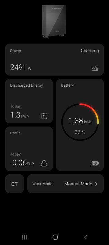

Zo, electricien is klaar, achievement unlocked: 2500 Watt :)
Afbeeldingslocatie: https://tweakers.net/i/eFh5C32-YV4anuLmmG2QhFFwz4c=/x800/filters:strip_icc():strip_exif()/f/image/eJbBRoef72Us7YpsteQVYYxq.jpg?f=fotoalbum_large
De accu ook in AI mode staan i.v.m. bewolkt weer de afgelopen dagen. Ik zie dan dat hij 's nachts bij laag tarief bijlaadt met 800W.

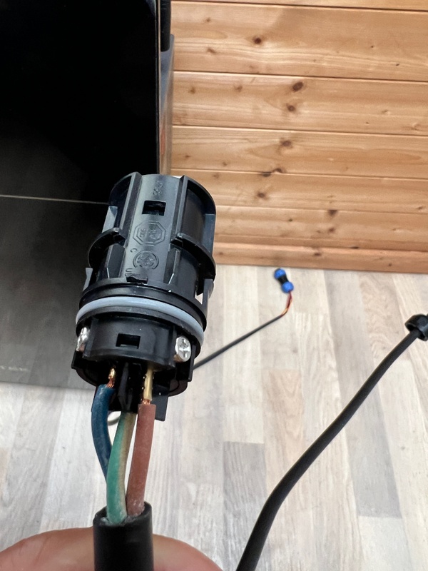

Na verschillende berichten (vanmorgen nog op Facebook) dat de spanningsfiche soms niet OK was, besloot ik mijn fiche eens te inspecteren en inderdaad...
De aardingsdraad zat gewoon los; de neutre draad zat maar half in de opening en was zeer los aangeschroefd.De bruine draad zat er ok in, maar vijsje kon zeker nog een volle toer aangedraaid worden.
Het betreft een V2 versie.
Marstek: zeer slechte punten...
Verder werkt de batterij prima buiten het CT verlies van enkele dagen geleden, waar blijkbaar velen last van hadden.

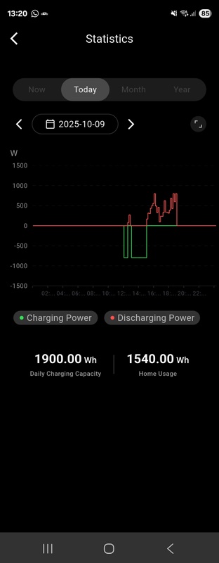

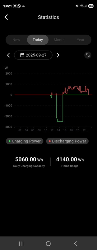

Heeft iemand anders het probleem dat de Marstek Venus E 2.0 nog maar met 800W maximaal oplaad?
Sinds een week merk ik dat mijn Marstek 2.0 icm homewizard P1 meter niet meer vol raakt. Na er iets verder ingedoken te zijn blijkt deze nog maar op te laden met maximaal 800W?
Ik ben bekend met het feit dat de batterij maar met 800W teruglevert aan het net (en zo heb ik hem ook ingesteld aangezien ik geen specifieke groep heb), maar voorheen ging opladen wel gewoon met 2500W. Nu sinds een paar dagen gaat het laden maar met maximaal 800w.
Hier bijvoorbeeld een screenshot van een vorige maand versus een screenshot van deze week:
Afbeeldingslocatie: https://tweakers.net/i/w0vAwRTwtPvMMstg31SFmQytTxg=/x800/filters:strip_icc():strip_exif()/f/image/0qzJl8KBdKpUTnOO1wJO6Tsx.jpg?f=fotoalbum_large
Afbeeldingslocatie: https://tweakers.net/i/lg9qxi8JGQ7AiZK4nzvNCMS5xv4=/x800/filters:strip_icc():strip_exif()/f/image/YwPHilJtri50PkRtm6xbar4v.jpg?f=fotoalbum_large
Heeft iemand een vergelijkbaar probleem en hoe is dat aangepakt?

Shatters schreef op vrijdag 10 oktober 2025 @ 13:23:
Misschien heb ik niet goed gelezen, maar laadt hij nu tijdens AI maar met 800 W op of sowieso maar met 800 W? Ook met NOM? Die laatste zou je verwachten dat dat toch lokaal is. Waarom en hoe zouden ze daar op afstand aan sleutelen? Bij AI is er nog een soort verbinding met een Cloud dienst nodig, dus kan ik mij voorstellen dat het gedrag wijzigt, maar van NOM zou ik dat niet echt kunnen verklaren.

pascallj schreef op vrijdag 10 oktober 2025 @ 14:05:
Op NOM wordt hier momenteel geladen op meer dan 800W.
Tijdens AI tot maar 800W, terwijl hij de week ervoor tot 2500W oplaadde, ook met AI. Qua instellingen is er niets veranderd tussen de 2 screenshots in, en de batterij is ook niet verplaatst of dergelijke. Maar zoals ik teruglas bij de posts van ~1 oktober zijn er meer mensen met dit probleem en is Marstek op de hoogte.
Snap zelf ook niet zo goed hoe dit samenhangt met de 15-min variabele prijzen, maar code doet wel vaker gekke dingen :P

Shatters schreef op vrijdag 10 oktober 2025 @ 14:45:
Ja dat klopt inderdaad. Ik kan het ook niet helemaal rijmen met elkaar, maar goed.
Kan je kijken wat er met de NOM instelling gebeurd? Mits je zonnepanelen hebt natuurlijk.

  • Shatters
  • Laatst online: 16:23
pascallj schreef op vrijdag 10 oktober 2025 @ 14:59:
Ik vergeet altijd de naam van de instelling die NOM (Nul Op de Meter) doet. Deze instelling kijkt dus alleen naar je opwek en gaat proberen dit te compenseren. In het Nederlands heet het blijkbaar "Zelf geïnitieerd zelfconsumptiemodel". De bovenste optie in elk geval.
Was benieuwd of de batterij dan wel met 2500 W (of in elk geval meer dan 800 W) gaat opladen.
Grid Power setting is inderdaad alleen voor ontladen.
Ah juist.
Net de batterij op manueel gezet (zonnepanelen doen niet zoveel momenteel) en daar haal ik wel de 2500W laden mee. Het is specifiek in AI modus dat deze niet hoger komt dan 800W.
Als de zon tevoorschijn komt zal ik de zelfconsumptie ook nog even testen.

Hier zie je een aantal foto's van gesmolten snoeren, toch ook maar de mijne eens controleren, het is hier al vaker gemeld dat de kabeltjes los zitten..

NoFate schreef op vrijdag 10 oktober 2025 @ 15:23:
https://www.facebook.com/...77585&id=1136981667801859
Ja, juist gekeken, maar hoe haal je de voedingskabel er nu alweer af? 8)7

dannyro schreef op vrijdag 10 oktober 2025 @ 15:58:
tinamar in "Hame / Marstek / Duravolt 5,12kWh plug en play thuisaccu"

@pascallj Bedankt hoor, en het was nodig...De bruine zat vast, maar niet diep genoeg. De 2 andere zaten er gewoon los in. Dat zou feitelijk niet mogen. Gelukkig hebben wij tweakers ;) Afbeeldingslocatie: https://tweakers.net/i/LkdW83vhoHwElPvJRKmQeugfE9o=/x800/filters:strip_icc():strip_exif()/f/image/GX7xk8UPfKJUrqkGZxFPA1JX.jpg?f=fotoalbum_large

dannyro schreef op vrijdag 10 oktober 2025 @ 16:15:
@pascallj Bedankt hoor, en het was nodig...De bruine zat vast, maar niet diep genoeg. De 2 andere zaten er gewoon los in. Dat zou feitelijk niet mogen. Gelukkig hebben wij tweakers ;) [Afbeelding]
Bij mij ook v1 gecontroleerd daar was het wel goed
Dat is niet netjes, maar zoals ik het bekijk zou dit geen problemen moeten opleveren. Zit nog plastic omheen. Ik zou het niet zo opleveren trouwens … slordig.
[ Voor 3% gewijzigd door S2S op 10-10-2025 16:48 ]
Toch ook maar eens nakijken hier dan. En laten we hopen dat die aan de binnenkant van batterij wel allemaal goed vastgeschroefd zijn zeker :X

Avenger 2.0 schreef op vrijdag 10 oktober 2025 @ 16:47:
Bij één van de twee batterijen (de laatste die pas week geleden geleverd is) zat de fasedraad compleet los in de houder en de schroef niet eens aangedraaid, dus blij dat ik dit geopend heb. Wilt ook wel zeggen dat dit probleem bij de laatste badge niet opgelost is en nog altijd aanwezig kan zijn bij een nieuwe Venus.
Slordig hoor! Het zou natuurlijk kunnen dat ze de kabels inkopen en niet zelf maken en het dus niet echt hun schuld is, maar dan alsnog is het een erg slechte QC. Als wij hier in het Westen meerdere meldingen zouden maken van slechte kabels, zou er een verplichte recall komen op alle kabels.
Mijne ook gecontroleerd en daar was gelukkig niets mis mee.

Hier ook mijn stekkers open gevezen(eerste tweakers actie) , niet los, maar ook niet vast... Kon ze makkelijk aandraaien nog ..
