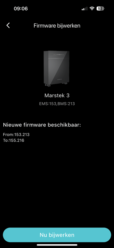

Je kunt nog 1 scherm verder bij de vraag of je wilt updaten waar je kan zien welke versie er klaar staat. De update wordt dan nog niet geïnstalleerd.
Ah dank je Pascal. Ik zie het.
From 154.216
To 155.216
Hoop dat't helpt.

djdj105 schreef op zaterdag 11 oktober 2025 @ 12:52:
From 154.216
To 155.216
Hoop dat't helpt.
155 zal niet helpen voor wegvallende verbinding naar CT, volgens mij is daar niks in aangepast voor connectie naar CT, je zal eerder je probleem lokaal moeten zoeken

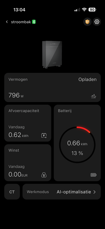

Werkt dus nog niet. Nog steeds Max 800w in AI mode
Afbeeldingslocatie: https://tweakers.net/i/RNSBdEdPoyDy77xRCGlnOo-FGt8=/x800/filters:strip_exif()/f/image/dNYmilN91KMEWubCgKBifysA.png?f=fotoalbum_large

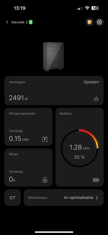

Doet meer dan dat die hier doet. Mijne blijft gewoon niks doen. Hij geeft ook nog 4 oplaadt momenten aan ipv 2.

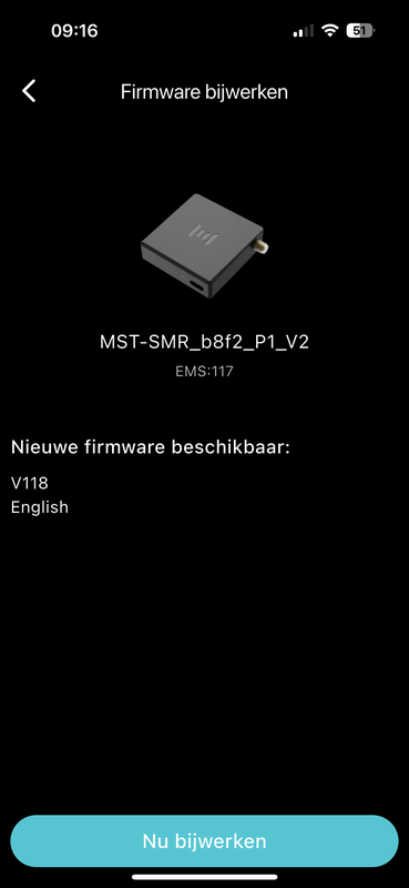

V118 voor de CT? Dat is nieuw, jammer dat ze er geen rls notes bij doen...

Re CT: V118. Die ga ik ook maar eens aanvragen.
Precies hetzelfde probleem heb ik ook...

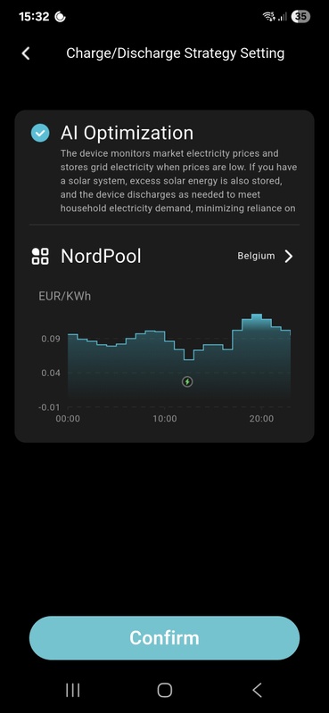

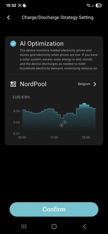

Hier geeft ie er 7, maar gebeurt niets 😆

Wacht er is sl 155 ? En 118 voor de ct
Geen release notes zeker
155 is beta volgens Kyle van MT support.
zelfde vermoed ik voor 118 voor de CT

Even beide batterijen in AI gezet, twee verschillende laadprofielen 🤔Afbeeldingslocatie: https://tweakers.net/i/rz9rUddzl9X6h-9hxMBXc3_aw-M=/x800/filters:strip_icc():strip_exif()/f/image/SMnKILfDepLp2zGuXoxI50vU.jpg?f=fotoalbum_large

PNARI schreef op zaterdag 11 oktober 2025 @ 15:35:
Even beide batterijen in AI gezet, twee verschillende laadprofielen 🤔[Afbeelding]
Hebben ze beiden dezelfde firmware/bms-versie (kan ik niet uit je signatuur halen)
NL;2MT Venus E (V2 V156 BMS:V215)+(V3 V148.119 BMS:V113);Sturing->Local-API;HW-P1 (6.0305);App:Android-V1.6.62;Comm.Mod:202409090159;1 Fase 40A;ZIV 5CTA1DCF000AAD0;PV 6090Wp(ZZO) 780Wp(W) 780Wp(O);Inventum Ecol. vent.WrmtPmp;EV (Seat Mii 32kWh)
  • PNARI
  • Registratie: December 2024
  • Laatst online: 10:49
PNARI
antoinevromen schreef op zaterdag 11 oktober 2025 @ 15:39:
Uiteraard beide zelfde BMS V153
4000Wp Oost, 5000Wp west, 2x 5.12 kWh, 2xBMS V153, HWP1 V1.1903, CT003 V117 App V1.6.32, Shelly 3PRoEM, 3mfase, electrisch koken en boiler,maat 43 in de schoenen.😅
  • antoinevromen
  • Laatst online: 15-06 11:10
PNARI schreef op zaterdag 11 oktober 2025 @ 15:49:
Typo EMS V153, BMS vermeld je niet, maar ik zou ook niet weten of een BMS-versie van invloed kan zijn hierop; Ik heb trouwens zelf eens gekeken en heb die met de 2 bliksemschichten bij Nordpool
Wel zie ik in je signatuur dat de versie van je app nogal oud is. Misschien die (app of signatuur) eens bijwerken, maar ik neem ook weer direct aan dat het screenshot op dezelfde telefoon is genomen, dus met dezelfde app-versie voor beide batterijen.
Merkwaardig

antoinevromen schreef op zaterdag 11 oktober 2025 @ 15:53:
Merkwaardig
Wat is het verschil tussen EMS en BMS volgens jou ? Mijn app versie is volgens play store up to date. Ik weet ook niet meer waar ik de appversie kan zien.

PNARI schreef op zaterdag 11 oktober 2025 @ 16:03:
EMS is volgens mij EnergyManagementSystem dat is die versie met V153/V154 etc. BMS is BatteryManagementSystem dat is een verienummer in de reeks V213 t/m V216
De app-versie kun je zien in je app als je die opent op het eerste scherm waar Device Management staat.
Daar staat rechtsboven een mannetje. Als je daarop clickt zie je een regel met App en het versienummer
P.s. dat BMS-versienummer krijg je alleen te zien bij een update vlak voor dat hij gaat updaten, dus als je dat nooit hebt genoteerd kun je niet weten wat dat bij jou is. Via Local-api en het ble-monitor-tool kun je die bms-versie ook uitlezen. Maar omdat er nu nog naar mogelijke problemen als gevolg van het BLE-monitortool wordt gezocht door de specialisten hier op het forum, zou ik je dat even niet aanraden om te gebruiken.

Laden in AI
Nadat de grafiek weer in uren was gefikst, ging hij bij mij vandaag voor het eerst automatisch laden. Dat was exact om 13.00 uur. Hij deed dat met 2500 W dus dat lijkt goed te gaan, maar na exact een uur dus aan het einde van het goedkoopste blok (14:00) , stopte hij ermee. Ik begon op 11% dus de accu was daarna nog maar halfvol dus helemaal gefikst hebben ze het nog niet bij Marstek?
  • Erik1805
  • Laatst online: 15:46
Koniade schreef op zaterdag 11 oktober 2025 @ 16:57:
Laden in AI
Gelukkig laad die van jou in ieder geval op 2500w. Dat is al een pluspunt

  • PNARI
PNARI
antoinevromen schreef op zaterdag 11 oktober 2025 @ 16:06:
Heb ze nu gewoon allebei op AI gezet, eens zien wat ze morgen doen, twee bliksemschichten lijken me logisch als er aan 2500watt wordt geladen.

  • Erik1805
dannyro schreef op zaterdag 11 oktober 2025 @ 17:59:
Erik, maar een gedacht van mij, maar heb je al eens gekeken naar de manuele modus of je daar niets hebt ingesteld dat dit gedrag verklaard? Ik weet dat jij het over AI hebt, maar ik krijg de indruk dat er ergens een verkeerde instelling nog invloed heeft.
Nee het is in AI mode. Manuel mode werkt wel op 2500w.

  • berri
  • Laatst online: 14-06 21:38
Koniade schreef op zaterdag 11 oktober 2025 @ 18:48:
Dat was er één. Maar volgens mij was dit in de oude situatie ook zo en dan blijft hij laden tot de batterij vol was. Maar goed, we zijn op de helft voorlopig laten we het positief bekijken.
Ik heb ook nog steeds maar 1 bliksempje, voorheen dus voor 1 okt. 2 stuks.
Er wordt niet geladen. Correctie, ik dacht dat hij wel vandaag op zonnestroom laadde, maar ik moet dit morgen checken want vorige week wilde hij helemaal niet laden op 1 uur uitzondering na. Ik laat het morgen weten.
Een lang verhaal retour van Marstek over de 15 minuten van Nordpool en dat ze ermee bezig zijn etc met ‘the best wishes”
[ Voor 13% gewijzigd door berri op 11-10-2025 22:01 ]

  • Erik1805
Toch zijn er met de veranderingen in 15 min prijzen wel wat meerdere situaties. De 1 laad helemaal niet, de andere laad met 800w en nog 1 laad gewoon goed met 2500w. Dit kan toch nooit komen door alleen de 15 min prijzen verandering ?
Ik heb in AI mode Nordpol gekozen. Kijken wat ie morgen doet

S2S
Vannacht heeft AI met 800 watt geladen, 1 uur of iets dergelijks lang, nog 6 momenten te gaan 😆 beter iets dan niets ???
[ Voor 28% gewijzigd door S2S op 12-10-2025 08:31 ]

  • Erik1805
S2S schreef op zondag 12 oktober 2025 @ 07:28:
Hier net zo. Beter iets dan niets 😅
  • S2S
S2S
Erik1805 schreef op zondag 12 oktober 2025 @ 10:48:
Ik heb ze gisteren weer bericht. Beetje aanslingeren die handel
