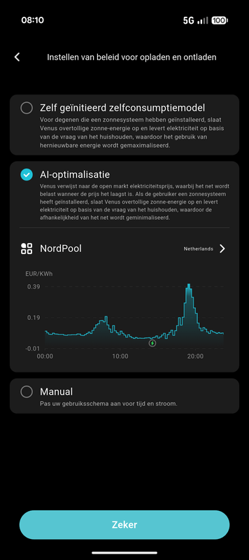

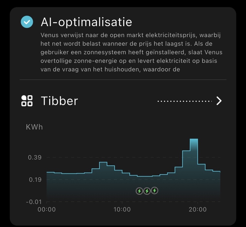

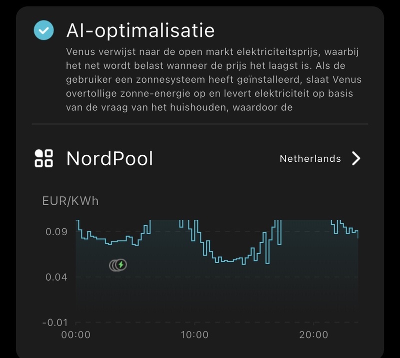

Ik ben wel benieuwd hoe de Marstek in AI mode om zal gaan met 15min prijzen bij een dynamisch contract. Gaan het morgen zien.😅

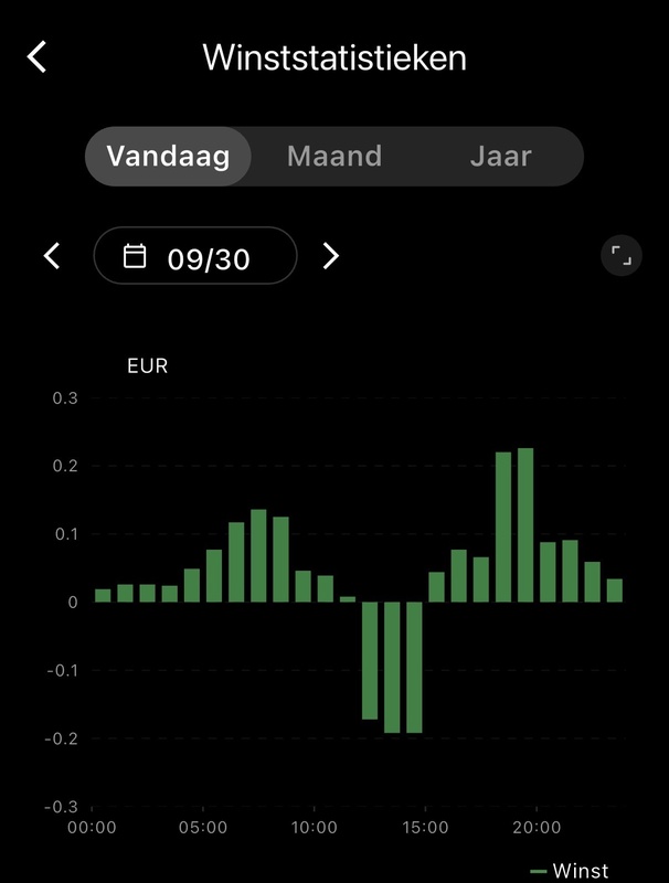

Die samen te vatten is als: als de spread goedkoopste uur en duurste uur minder verschil is dan 20% verlies die je hebt bij op- en ontladen de MT standby te zetten.
En, wanneer zoals vandaag de spread tussen goedkoopste uren en de duurste uren hoog genoeg ligt. Dan zoals je bijvoorbeeld hieronder kan zien is use case de MT schema's automatisch te laten laden op goedkoopste uren (12:00 - 15:00 tegen 24ct laden op 2500w + 20 extra minuten voor 99% => 100%) en ontladen on duurste uren (19:00 tegen 52ct op 2500w ontladen en 18:00 tegen 45ct op 2000w ontladen).
Afbeeldingslocatie: https://tweakers.net/i/5KkbVkKppcCNh4aoe7y9Uwmx2BE=/x800/filters:strip_icc():strip_exif()/f/image/uaXjLPYEndLNV6DldXa0RZzj.jpg?f=fotoalbum_large
Afbeeldingslocatie: https://tweakers.net/i/LwpQ6rWm_dgp7xG_VgzsR-CNiuY=/x800/filters:strip_exif()/f/image/JwRUC6wkVAeIV579KLajmpuL.png?f=fotoalbum_large

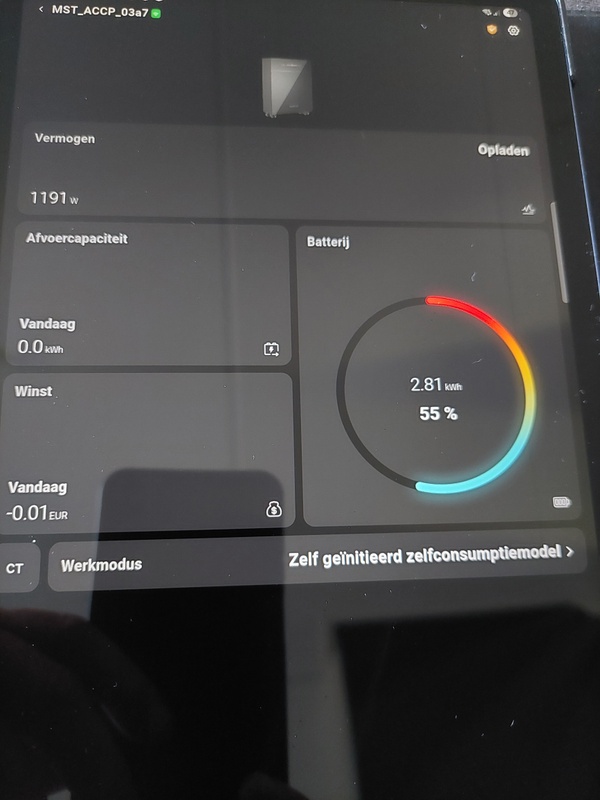

Toevallig iemand meer met de afvoercapaciteit teller op 0 , ik meen 45 minuten geleden dat het opviel.
(misschien een combinatie met de 2 meldingen/berichten vanuit marstek?)
Afbeeldingslocatie: https://tweakers.net/i/BrmT8evXVrtS7tFfmmZIaIs0548=/x800/filters:strip_icc():strip_exif()/f/image/GVlcTMSgcBrAlxSNKyAM4x3Q.jpg?f=fotoalbum_large
[ Voor 7% gewijzigd door tweeek op 30-09-2025 12:47 ]

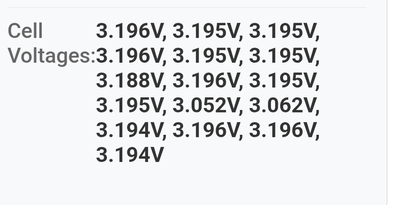

In aansluiting op m’n vorige melding, dit zijn de resultaten ná de firmware downgrade 155 -> 153.
Ik denk dat de praktijk van dit verhaal, gezien de cel onbalans, ergens tussen de info van @pascallj en @SatScan in zit.
Zijn er nog andere creatieve breinen die deze verbetering (v153: driekwart van de laadtijd op 2500W i.p.v. v155: max.een kwart van de laadtijd op 2500W) door de downgrade kunnen verklaren?
Want de verschillen tussen de cel-voltages blijven.

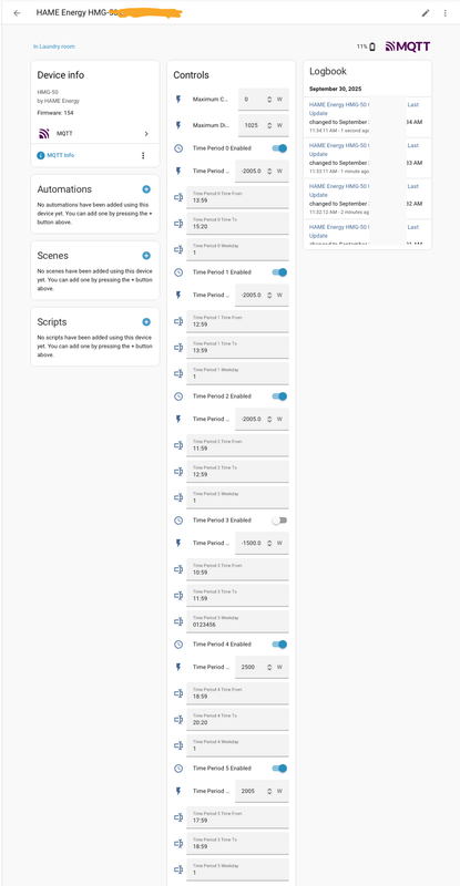

PNARI schreef op dinsdag 30 september 2025 @ 13:32:
Automatisch plannen van manual ? Kan je dat nader verklaren ?
Ja dat is een goeie, zal even toelichten dit voorbeeld hier zie je de dynamische tarieven van Zonneplan van vandaag: https://github.com/pcvelz...le#dynamic-prices-tarrifs
Manuele mode: dit is gewoon modi die je in de app kan kiezen
Afbeeldingslocatie: https://tweakers.net/i/i9J4VADk4mf34dxAVsSItQ_1Czw=/x800/filters:strip_icc():strip_exif()/f/image/p45vb37wAZZRGaS5P4PTRNF4.jpg?f=fotoalbum_large
Automatische gedeelte: deze HA package heeft de meest goedkoopste uren gepakt van 12 - 15:00 (+20 minuten tijd buffer voor 99% => 100% laden) en heeft duurste uren vanavond 18:00 - 20:00 om stroom op hoogste tarief uit de batterij te leveren.
Het resultaat wat ik wou bereiken is op het goedkoopste moment laden en duurste moment ontladen, afhankelijk van of er genoeg prijsverschil is laat ik dit met deze HA package tussen de 1 á 2x per dag inplannen:
Afbeeldingslocatie: https://tweakers.net/i/-YaifHqKgs-3V2k4NvJNi1Vks98=/800x/filters:strip_icc():strip_exif()/f/image/rQVtEqiO6MZPIjemFV0WqtXj.jpg?f=fotoalbum_large

Ik zie ook geen lijn meer lopen van de stroomprijzen. Is dat veranderd ?
Heb hem maar even op Nordpol gezet. Kijken wat er dan gebeurt
Afbeeldingslocatie: https://tweakers.net/i/jiHkPsBO7dBgHyj29Gi8RV6tnNo=/x800/filters:strip_icc():strip_exif()/f/image/KK2tyJSaWO8tqhWyAGzIIPpw.jpg?f=fotoalbum_large

Ik weet al wel dat ik wat moet ombouwen, de "power by the hour" van Homey doet al moeilijk, ik krijg geen prijzen van morgen binnen.
Afbeeldingslocatie: https://tweakers.net/i/MbIRBQQgfpAPbS2v5ADpCR7ibGc=/x800/filters:strip_exif()/f/image/JdHFihdfQoGSxls4WiVDKoff.png?f=fotoalbum_large

  • Maxwp
  • Laatst online: 08-10 15:53
Wilmaas schreef op dinsdag 30 september 2025 @ 09:14:
Het werkt op android, bij mij moet ik de bluetooth uitzetten, de app vraagt om het aan te zetten, (wel in de buurt van de accu) waarna de accu wordt weergeven en is te selecteren.
maar wil je de app nu wel gebruiken i.v.m. mogelijke problemen?
Afbeeldingslocatie: https://tweakers.net/i/qfMmGh8h_xOC85ceHjN_wADLCYA=/800x/filters:strip_icc():strip_exif()/f/image/1Z42wKP1peTwpNWb1z1RzvX7.jpg?f=fotoalbum_large
Ja
Vind dat na zoveel maanden een soh van nu al 98% wel snel gezakt moet ik zeggen.
2 cellen zijn beduidend lager dan de rest bij lege accu.
Of is dit normaal ?

  • Wilmaas
  • Registratie: Juni 2020
  • Laatst online: 07:03
Wilmaas
gasloos sinds juli 2020
Maxwp schreef op woensdag 1 oktober 2025 @ 09:24:
Ja
Of is dit normaal ?
Oke,
Tja, mijn State of health is 99% na 1 week, dus afgerond 1 % (na hoeveel maanden?) hoeft niets te betekenen, de volgende hele 1% kan wel een jaar duren? geen paniek wat dat betreft lijkt me.
Dat verschil in cel voltage lijkt me wat hoog, dit zou laad en ontlaad "problemen" kunnen geven.
Maar wanneer is dit verschil? ontladen, half vol, vol?
Wat zijn de verschillen bij die laat toestanden?
Wat is precies het probleem?
ps, welke versie van de tool gebruik je?

  • Erik1805
  • Laatst online: 15:08
Ik heb Tibber weer gekozen en nu staan er wel 3 laad momenten. Vreemd.
Afbeeldingslocatie: https://tweakers.net/i/v3kgnVX4uEi5zFb00ZbqvDQ1Uf8=/800x/filters:strip_icc():strip_exif()/f/image/JmUQ04ZcGYl2KhAseYUqCmJO.jpg?f=fotoalbum_large
