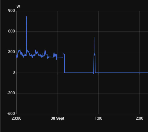

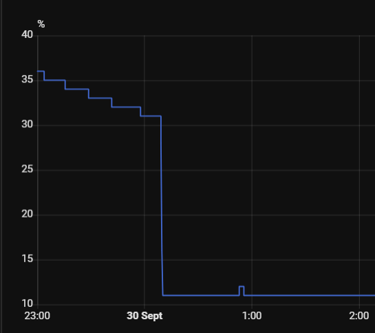

Iemand enig idee? Daarstraks keek ik en had mijn batterij nog 47% en nu plots is hij leeg
☀️ 7.290 wp | ♨️Geothermische WP Thermia Calibra Cool 7 |🏡 Home Assistant |🚘 Tesla Y |🔋 Marstek V2 5.12kwh | 🤖Hookii Neomow X
Stef CB schreef op maandag 29 september 2025 @ 19:58:
Was de waarde net wel correct? Heb je een lekkere kip gebraden? Dit kan van alles zijn natuurlijk.
Zonder meer informatie of een grafiekje of iets kunnen wij ook niet zoveel.
Kan ook zijn dat je gewoon last had van SoC drift als je lange tijd niet tot 100 procent hebt geladen.
als je de app opent dat zie je het beginscherm(apparaatbeheer) de waarden worden daar vaak pas aangepast als je bij de betreffende batterij op het 2e scherm hebt gekeken.(waar je ook ziet of je ct connectie(wit) er is ect.
bij het 2e scherm zijn de waarden wel altijd actueel.
Het SoC getal is m.i. een random getal tussen 100 en 11, en van weinig waarde. Vaak staat hij bij mij voor een paar uur op 12% en levert doodleuk nog 3 of 4 uur 250w voordat hij ermee stopt. Vaak ook rustig 1 uur laden op 1150w voodat ie van 99 naar 100% springt. Als ik kijk naar ontlading totaal, van vol naar 11% dan is dat altijd rond de 4,55 kWh, maar dat is niet af te leiden van het SoC getal.

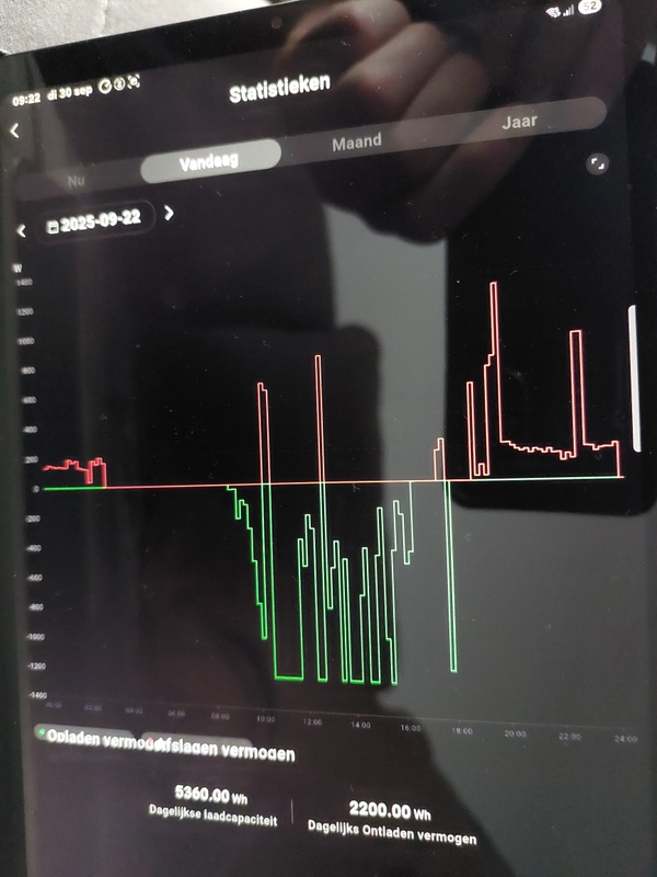

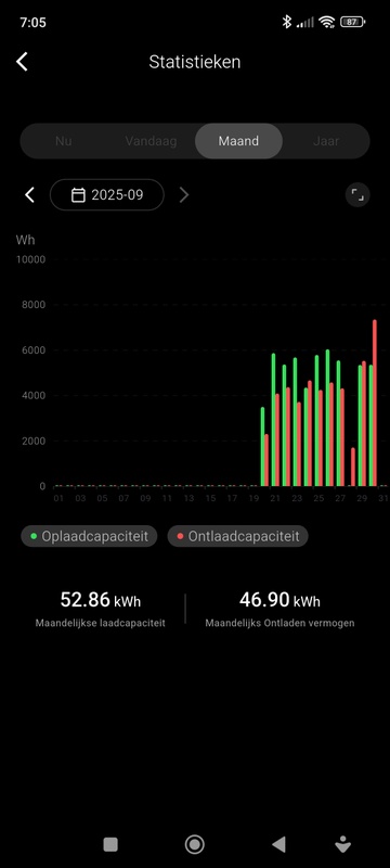

Oke, ik meld me weer even.
(onderstaand is aan marstek doorgegeven)

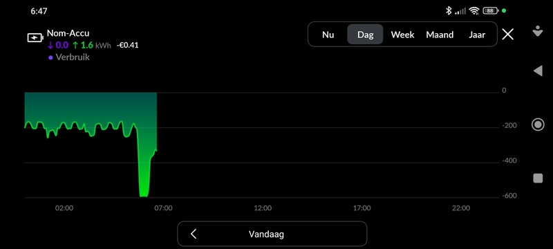

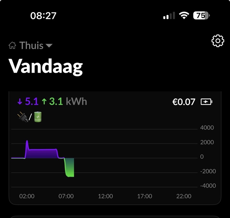

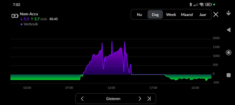

De telling in de app loopt door sinds zaterdag., vergeet een dag, andere dagen dubbel telling etc.
En helaas blijkt er vanmorgen weer te weinig in de app te staan als uit de accu terug geleverd aan de woning.
gisteren
Afbeeldingslocatie: https://tweakers.net/i/pHKhV3adCNl6UwoaGj5T2jt8lJQ=/800x/filters:strip_icc():strip_exif()/f/image/n8ZPx1bATzGsUjw8J2DHeXJL.jpg?f=fotoalbum_large
vandaag
Afbeeldingslocatie: https://tweakers.net/i/RDIMwTeeiG4WcClTu4xQhmyFUCE=/800x/filters:strip_icc():strip_exif()/f/image/PqXWbz1j6x2H1bH7yrovsltF.jpg?f=fotoalbum_large
vanaf begin, er is 1 dag laden niet meegenomen en een halve dat ontladen extra, RTE is hier 88%, in home wizard energyplug nu 73%
Afbeeldingslocatie: https://tweakers.net/i/-jr8c7Z-u-ptY_DKRRD6iEviFNY=/x800/filters:strip_icc():strip_exif()/f/image/ItinSSJ10NrknOvE1mlUVYc4.jpg?f=fotoalbum_large
helaas blijkt er vanmorgen weer een verkeerd verbruik in de app te staan als uit de accu terug geleverd aan de woning, zoveel teruggeleverd uit 1 volle accu kan niet, zeker niet als er nog 79% inzit
Afbeeldingslocatie: https://tweakers.net/i/pCQbRX3TBGDqOcN1ZslWyfpPfmI=/x800/filters:strip_icc():strip_exif()/f/image/08LsvNpdVFKAU299mqgECOGF.jpg?f=fotoalbum_large

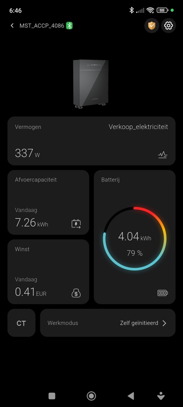

De accu-cel waarden, voltages lijken mij prima. Is discharge current limit 100% oke?
Afbeeldingslocatie: https://tweakers.net/i/Als5bb3VhtH112uAsr9lC77wIFo=/x800/filters:strip_icc():strip_exif()/f/image/37CtPI0b2CPDYTWtxia1VVsu.jpg?f=fotoalbum_large
Afbeeldingslocatie: https://tweakers.net/i/XQne4_h-hv01eH76oKOFjhNK_-k=/x800/filters:strip_icc():strip_exif()/f/image/mPGtJEhNJwq2mkPEtkiIIOLP.jpg?f=fotoalbum_large
[ Voor 24% gewijzigd door Wilmaas op 30-09-2025 07:15 ]

Wilmaas schreef op dinsdag 30 september 2025 @ 07:00:
gisteren
vandaag
Dan kunnen we dus nu zeker weten dat het optellende probleem veroorzaakt wordt door de tool van @bommel.
Wilmaas schreef op zaterdag 27 september 2025 @ 18:33:
@antoinevromen
"Ik geloof dat @Wilmaas ook al eerder met die tools "gespeeld" heeft, want voordat ik hem vroeg om met de tools de bms te checken had hij het in een post al over de voltages."
Dat was ik niet hoor, gebruik de tool net voor het eerst
De voltages
3.315V, 3.313V, 3.314V, 3.314V, 3.314V, 3.315V, 3.314V, 3.315V, 3.315V, 3.315V, 3.314V, 3.315V, 3.315V, 3.314V, 3.314V, 3.311V
Ik heb er al een issue over geopend: https://github.com/rweijnen/marstek-venus-monitor/issues/13. Mocht je meer weten over wat je precies gedaan hebt in de tool dat dit veroorzaakt heeft, kan je het daar laten weten.

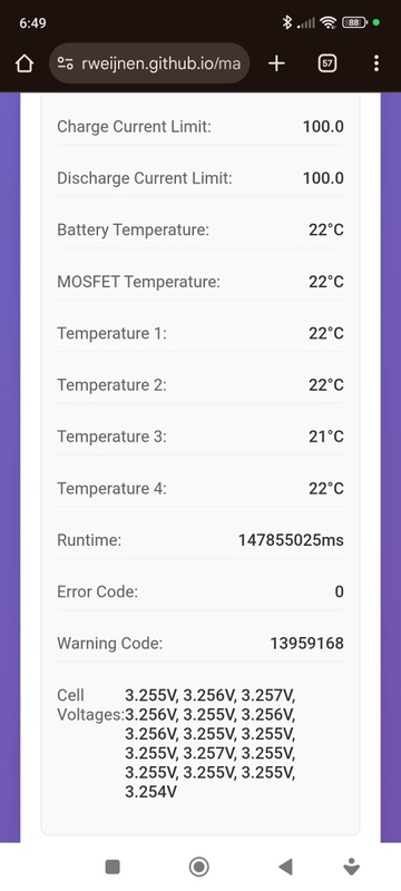

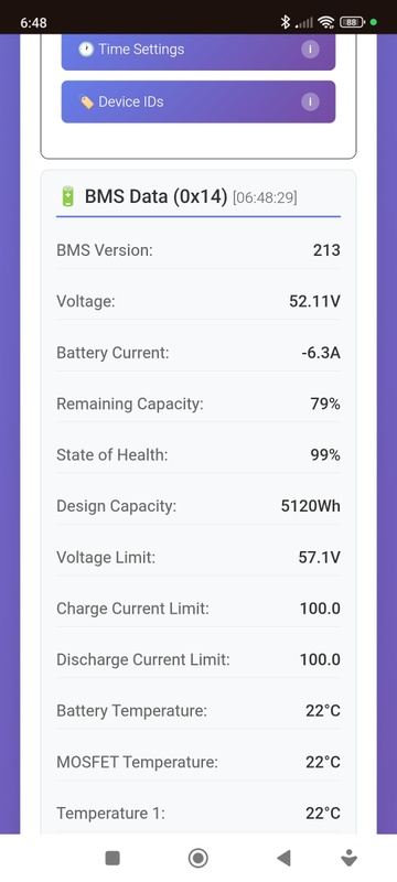

Vraagt zich af wat die warningcode inhoud? - 13959168
[ Voor 19% gewijzigd door tweeek op 30-09-2025 08:40 ]

  • Chaker
  • Laatst online: 01-10 10:53

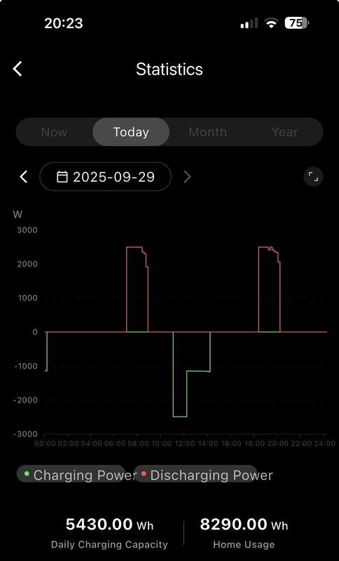

Goedemorgen,

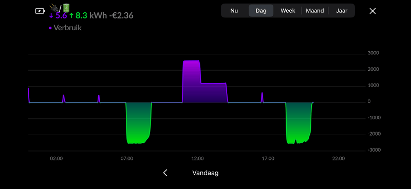

ik heb nu een aantal weken een Marstek Venus E V2 in gebruik.
Deze is via modbus gekoppeld aan home assistant.
Het valt mij nu op dat de SoC van +- 30% naar 11% gaat in enkele minuten (zonder extreem verbruik):
Afgifte:
Afbeeldingslocatie: https://tweakers.net/i/6vGErKGOQdMynn_xuW36LMuOAWY=/fit-in/4000x4000/filters:no_upscale():strip_exif()/f/image/lCng3zpgQDFsrXbyq0uMrCgS.png?f=user_large
SoC:
Afbeeldingslocatie: https://tweakers.net/i/kYDWejhUZRjTJrrOdXakCwCxJzQ=/fit-in/4000x4000/filters:no_upscale():strip_exif()/f/image/G7bf0BZIVkrvJmVGJFxb9DS3.png?f=user_large
Min / Max volt van de cellen heb ik nu aangezet.
Nog gebruikers wat dit zien of is er mogelijk iets mis met de batterij?

Chaker schreef op dinsdag 30 september 2025 @ 08:49:
Goedemorgen,
Afgifte:
SoC:
Ik denk niet dat er iets mis is met de batterij hardware, de SOC wordt verkeerd weergegeven.
Kijk maar naar de totalen geladen en ontladen per dag.
Ik ben er ook mee aan het worstelen, een advies is 2 keer de accu volledig te ontladen en te laden, 2 cycli, dan zou deze zich "kalibreren"
Dit heeft even gewerkt voor mij.
Er spelen echter ook een paar andere zaken bij mij, maar is het proberen waard.
Wat er in de accu gaat en er uit komt klopt wel met een externe meting, ik zou niet van de app uitgaan.
van 11% naar vol ongeveer 5.5 kWh, van 100% naar 11% ongeveer 4.4 kWh

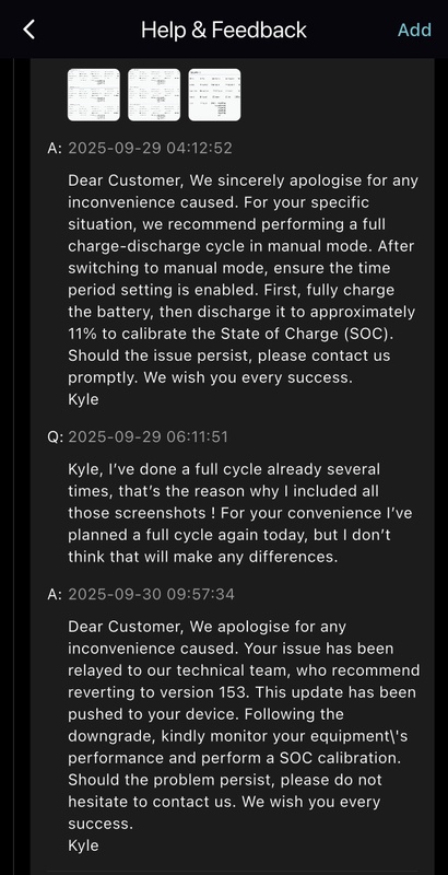

Goedemorgen,
Afgifte:
SoC:
Ik had dit ook afgelopen dagen. Ticket (via feedback) aangemaakt en een firmware upgrade gepushed gekregen met het verzoek om de kalibratie uit te voeren. Updates van firmware 1.53 -> 1.54 en BMS van 2.13 -> 2.16 (wel modbus los moeten koppelen voor de upgrade). Afgelopen nacht met de nieuwe versies dit niet meer gezien, maar wil ook nog de kalibratie-optie uitvoeren.

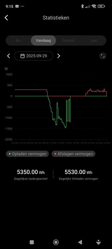

ik normaal wel, van 11% naar vol 5350Wh, er is wat laadverlies namelijk.
hoeveel gaat er bij jou in?
Afbeeldingslocatie: https://tweakers.net/i/zn46ZmphdJVL--qGT_gvI6leYBE=/x800/filters:strip_icc():strip_exif()/f/image/gvOItdgEqIYafNtx7WovTDXQ.jpg?f=fotoalbum_large

Wilmaas schreef op dinsdag 30 september 2025 @ 09:18:
Overdag ruim pot koffie, op andere momenten kan er best aardige hoeveelheid bier in.
Was even zoeken naar een dag met wat laden.
Afbeeldingslocatie: https://tweakers.net/i/ZMewpQd2YQldKl6La5KTbnuVeck=/x800/filters:strip_icc():strip_exif()/f/image/BtKWzyYFqSitr6gVK3ioUVaq.jpg?f=fotoalbum_large

tweeek schreef op dinsdag 30 september 2025 @ 08:38:
Het nummer moet je omzetten naar hexadecimaal: 0x00D50000. Waarschijnlijk een samenstelling van twee codes. Niet dat ik dan wel weet wat het betekent, maar het is wel de correcte weergave. Ik had dit op BMS 213 ook. Je hebt ook nog 0x00D50004 als de batterij vol is.
gisteren
vandaag

Wanneer je de celspanningen wil bekijken met:
https://rweijnen.github.io/marstek-venus-monitor/
moet je ervoor zorgen dat geen enkele app of dergelijke verbonden is met de batterij via bluetooth.
Dus de Marstek app eerst sluiten.
Anders kan je geen verbinding maken met de batterij om de waardes uit te lezen.
Wilmaas schreef op dinsdag 30 september 2025 @ 09:14:
Het werkt op android, bij mij moet ik de bluetooth uitzetten, de app vraagt om het aan te zetten, (wel in de buurt van de accu) waarna de accu wordt weergeven en is te selecteren.
maar wil je de app nu wel gebruiken i.v.m. mogelijke problemen?
Gezien de problemen die hier de laatste tijd gemeld worden zou ik die app niet gebruiken. Maar dat is enkel mijn idee om eventuele garantie problemen te vermijden.

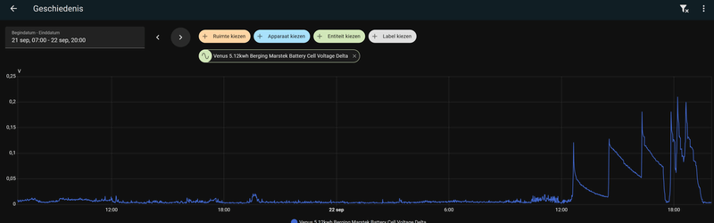

Goedemorgen,
Afgifte:
SoC:
Zoek even in het topic... en anders op soc drift... of de TS
Mocht je er dan nog niet uitkomen dan lees ik graag je vraag!

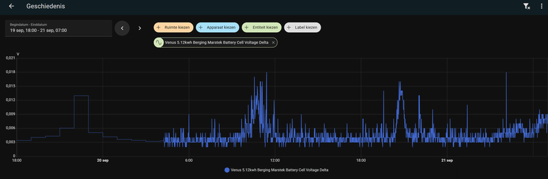

Ik heb inmiddels meerdere keren contact gehad met de support via de app inzake het mogelijke SoC probleem waar meerdere mensen inmiddels melding over hebben gedaan.
Blijkbaar ‘worstelt’ Marstek hier ook mee, want eerst kreeg ik de opmerking om van FW 153 te upgraden naar een gepushte FW 154/BMS 216. Na opnieuw gisteren een calibratie bleek er duidelijk nog eea niet goed te werken. Daarvan had ik screenshots gemaakt èn de tool gebruikt voor de cel-voltages. Dit had ik weer via de app doorgegeven. Vrij kort daarna kreeg ik FW 155 gepusht. Daar heb ik vannacht gebruik van gemaakt, maar dat verergerde de vreemde manier van mijn laden (mijn oorspronkelijke issue, waar blijkbaar Marstek geen directe oplossing voor heeft) : het laden vanaf 11% met 2500W valt zeer snel (wisselend tussen 55 minuten, dan weer 1u15min) terug naar max. 1200W.
Afbeeldingslocatie: https://tweakers.net/i/67AhLIjfnRDOw4UlovpGkzRIKdY=/800x/filters:strip_icc():strip_exif()/f/image/c9m5Mh6KLjOTRVbkxOu5ilSN.jpg?f=fotoalbum_large
Afbeeldingslocatie: https://tweakers.net/i/J5B3j2ZDKPaiZKjep-LkDxIhsAg=/800x/filters:strip_exif()/f/image/geosH3DbgO9E5apNA5MlWX8y.png?f=fotoalbum_large
Afbeeldingslocatie: https://tweakers.net/i/IL3JDEIpQqQuEAe403RB3IZ4Rqs=/x800/filters:strip_icc():strip_exif()/f/image/yhhypTIbgrXsMOELVboqispu.jpg?f=fotoalbum_large
Nadat ik daar gisteravond melding van gemaakt had, kreeg ik van morgen vroeg opeens de terugkoppeling dat ik een downgrade moet uitvoeren naar V153 en opnieuw een calibratie moet uitvoeren!
Afbeeldingslocatie: https://tweakers.net/i/0NVlEw2Olw33Kv2V2zymmiBe3gs=/x800/filters:strip_icc():strip_exif()/f/image/kMmcGuSe7ZoDEDJgRQezpFu2.jpg?f=fotoalbum_large
Wat de support nog niet weet is dat de calibratie op basis van v155, die ik vannacht uitvoerde, nòg onlogischer was, op de onderstaande screenshot is duidelijk zichtbaar dat het laden maar héél kort op 2500W was voor ‘ie terugviel naar 1200W:
Afbeeldingslocatie: https://tweakers.net/i/EEDvmXbHUz01yEmpUC1U8mDIkUw=/800x/filters:strip_icc():strip_exif()/f/image/cxctQqSLWsp84Up9xcJPB8Kk.jpg?f=fotoalbum_large
Dus nu weer van voor af aan gaan testen, ik denk eerst voor de zekerheid een 11% -> 100% -> 11% - 100% -> 11% -> 100% uitvoeren, want volgens mij is er toch echt iets mis met 1 cel? (Nb. De cellen trekken na rust zowel leeg als vol na ongeveer 15 minuten behoorlijk recht in voltages, dat maakt dit lastig om te bewijzen)
‘Foutje’ cel: (???)
Afbeeldingslocatie: https://tweakers.net/i/RpAIOkobJb2LZ2exZtcMIUk92DE=/232x232/filters:strip_icc():strip_exif()/f/image/yYQT48j69wT3LnHrIDv5ALIV.jpg?f=fotoalbum_tileAfbeeldingslocatie: https://tweakers.net/i/eECcc-OmcLE3UQO-8_WNL34nlvU=/232x232/filters:strip_icc():strip_exif()/f/image/MVyfzX2ENfGa6hbcOAFN2Whi.jpg?f=fotoalbum_tileAfbeeldingslocatie: https://tweakers.net/i/M5T8eNfudlmNLuX8R8ZN0czI3AU=/232x232/filters:strip_icc():strip_exif()/f/image/1PQEVZ6NaLEps0o8B92BcItc.jpg?f=fotoalbum_tile
NB. De screendumps hier in het forum zijn voor wie mee wil denken en ter herkenning van vergelijkbare situaties. Als dat niet op prijs gesteld wordt als zijnde ‘to much info’, geef dan even een PM.

dasystemcheck schreef op dinsdag 30 september 2025 @ 10:51:
‘Foutje’ cel: (???)
Kijk dat bevestigt mijn conclusie alleen maar meer. De capaciteit is goed, maar cel 1 schiet er met laden bovenuit en bij ontladen onderuit, maar zodra alles stil staat is de spanning stabiel en bij lage vermogens doen de problemen zich minder snel voor. Duidelijk voorbeeld van of een slechte verbinding met cel 1 of een hoge interne weerstand oid.
Dat gaan ze met een update naar mijn inzicht niet op kunnen lossen.
