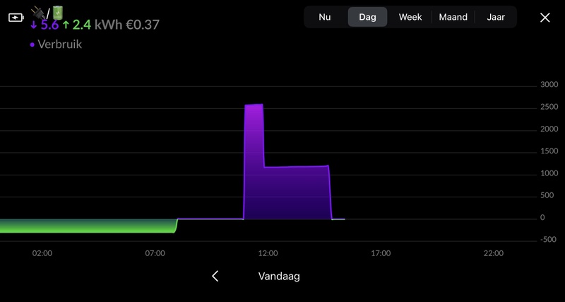

Wilmaas schreef op zaterdag 27 september 2025 @ 18:54:
Oke, zal maandag even de leverancier contacten.
Heb niet het idee dat er iets stuk is, het lijkt me op te lossen.
Zeker omdat de RTE ook best oke is na 1 week met rond de 80%
42 kWh er in 34 kWh er uit in precies 1 week

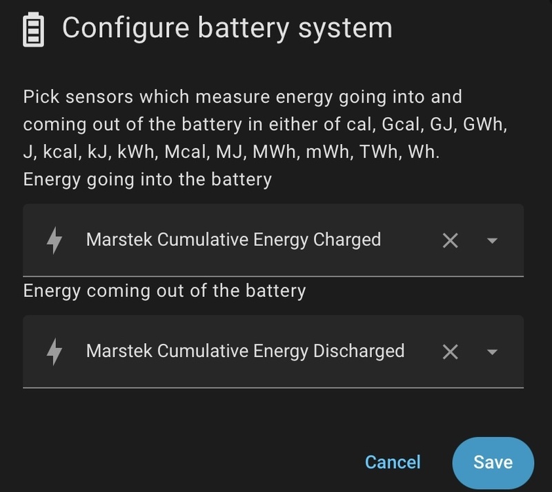

Betreffende je vraag over het energy dashboard, dat gaat niet lukken denk ik. Die vereist een aparte cumulatieve sensor “total import” en “total export” en de sensor die de V3 heeft is enkel de “ongrid_power” welke de instant Power toont (2de grafiek)
Update: heb net een intergratie ontdekt die een cumulatieve sensor kan maken van de data.
https://www.home-assistant.io/integrations/integration/
Zal eens proberen of dit werkt
Groetjes,
Sven.
Dank! :-)
Dit loste ook mijn probleem op...(en nu inderdaad een ip adres in mijn netwerk configuratie zichtbaar)

Maar hoeveel haal je uit 1 volledige lading? Een te lage capaciteit ga je niet halen uit de RTE cijfers.
Ik meet met een energy socket van HW.
Er komt ongeveer 4 kWH uit een volle accu, er gaat rond de 5 kWh in vanaf 11%
Volgens mij klopt de capaciteit dus.

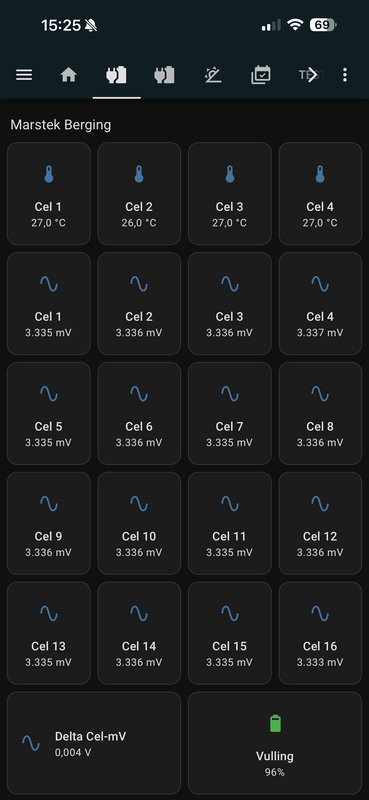

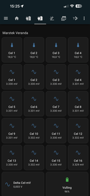

Wilmaas schreef op zaterdag 27 september 2025 @ 18:33:
@antoinevromen
"Ik geloof dat @Wilmaas ook al eerder met die tools "gespeeld" heeft, want voordat ik hem vroeg om met de tools de bms te checken had hij het in een post al over de voltages."
Dat was ik niet hoor, gebruik de tool net voor het eerst

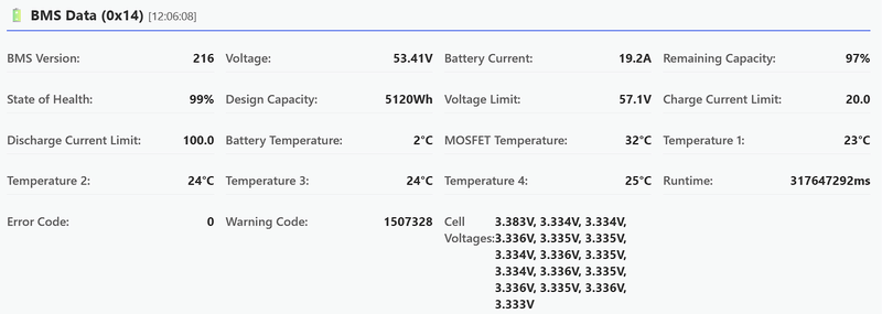

De voltages
3.315V, 3.313V, 3.314V, 3.314V, 3.314V, 3.315V, 3.314V, 3.315V, 3.315V, 3.315V, 3.314V, 3.315V, 3.315V, 3.314V, 3.314V, 3.311V
@Wilmaas Prima, En toch heb jij ook dat het laden vrij snel van 2500 naar 1200 teruggaat (voordat de batterij 95% soc heeft bereikt?)

antoinevromen schreef op zaterdag 27 september 2025 @ 19:39:
Klopt
Bedankt!
Zal nog een paar keer ontladen en laden, vanavond lijkt het al iets beter, net iets meer dan 1 kWh gebruikt bij 80%
Ga het even in de gaten houden.
Of het laden dan langer met 2500 watt gaat
Denk dat er niet zo veel aan de hand is, maar kan maandag wel even contact opnemen. Dan is het maar gemeld
[ Voor 36% gewijzigd door Wilmaas op 27-09-2025 20:05 ]
Staat de batterij niet te warm? Als hij te warm loopt kan hij ook vermogen verminderen.

DSSW schreef op zaterdag 27 september 2025 @ 20:15:
Bedankt.
Ahhh, dat kan ook nog, zag gisteren dat de zon er op scheen, dat helpt natuurlijk niet.
Morgen kijken of ik dat kan aanpassen.

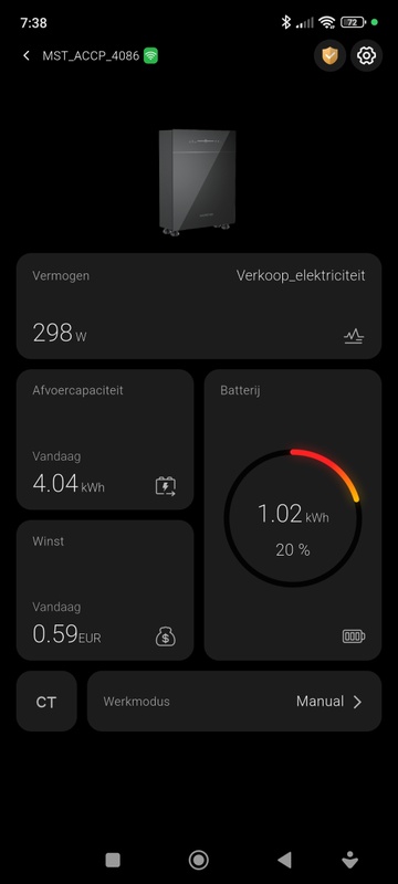

  • dasystemcheck
  • Laatst online: 19:53
In mijn situatie niet: directe omgevingstemperatuur is 20 graden.
Met 'direct' bedoel ik op een afstand van 20 cm. Ik heb mede door mijn andere test-opstelling (aparte, losstaande omvormer + 24v accu's) bij elke accu een temp-sensor hangen.
Bovendien, in mijn geval, hij laadt consistent van vanaf 11% elke keer ongeveer dezelfde tijd op 2500W.
Ben nu met 300W ontladen de nacht aan het overbruggen en morgen actief monitoren hoe het laden met 2500W verloopt (manueel, vanaf 11u morgen).

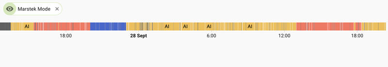

  • bommel
  • Laatst online: 00:04
pascallj schreef op zondag 28 september 2025 @ 08:19:
Ik had trouwens last van het probleem dat de er geen onderscheid meer wordt gemaakt tussen de dag/maand en totaal tellers, niet het lagere laad wattage probleem. Alle tellers blijven oplopen. Klokprogramma werken nog en ook al meerdere malen de datum opnieuw ingesteld.
Maar als ik me er ooit aan ga ergeren zal ik wel kijken of ik het kan oplossen en kijken welk tooltje nu precies dit gedrag heeft veroorzaakt.
Zat er al eens over na te denken om per knop toe te voegen wat de "status" is: soort van geverifieerd, waarschijnlijk, onbekend etc
Zelf heb ik qua write/modify bijv schakelen tussen 800 en 2500w getest en firmware update.
Tot nu toe niets gevonden wat iets "stuk" maakt, of ik heb het niet gemerkt :D
iig is het altijd handig om de logs te bewaren, meeste functies die iets wijzigen echo-en wat de nieuwe waade is bijv. Mocht er iets aangepast/toegevoegd worden aan de tool om iets te "restoren" dan kan dat altijd hoor.
Ook wel eens gedacht om een soort "gather info" knop te maken die alle read testen draait en de info anonimiseert en verzamelt. Zo kun je gaan vergelijken. Of bij problemen een soort systeminfo genereren...

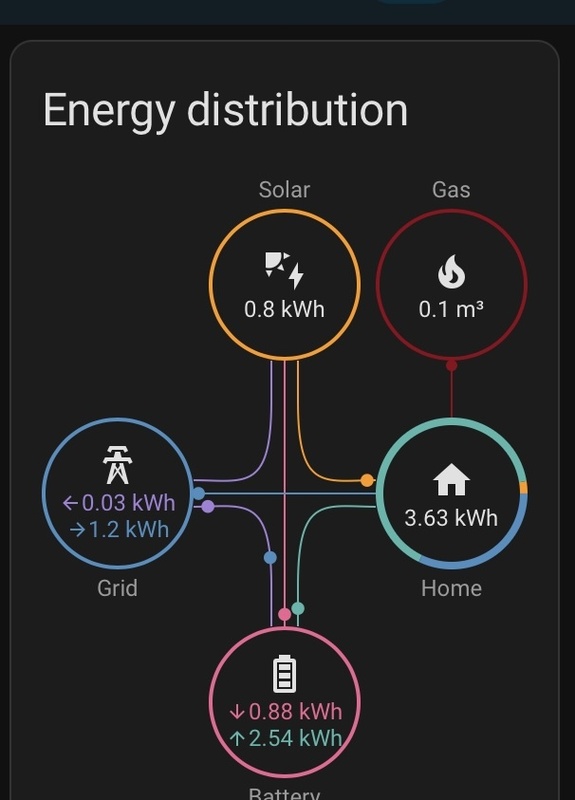

Ik heb de V3 in het energy Dashboard kunnen toevoegen na wat extra lijnen in configuration.yaml. De sensor van de V3 gesplitst in twee aparte sensors (altijd positieve waardes) en dan op die “power over time” sensors gecreëerd. Alles bij elkaar (inclusief de import van het script) is dit geworden:

Dan toevoegen in het dashboard
Afbeeldingslocatie: https://tweakers.net/i/xcVFq1i9XKG86T9U1prgdoiMJ4E=/800x/filters:strip_icc():strip_exif()/f/image/K23sV5JQaMQtbX8TZ6L4lgEX.jpg?f=fotoalbum_large
En dan verschijnt de batterij:
Afbeeldingslocatie: https://tweakers.net/i/wLdCUqok46ss0XHe58ap2GnsO_M=/x800/filters:strip_icc():strip_exif()/f/image/mnpE3laxzBjp0u5RTU7kJBpT.jpg?f=fotoalbum_large
Zit wel nu met de vraag waarom er een ‘flow’-bolletje is van de batterij naar het net en van het net naar de batterij gaat. Zal nog een paar dagen monitoren om te zien of dat verwaarloosbaar is of niet.

  • dasystemcheck
Dàt probleem had ik dus ook, dat was mijn eerste melding naar Marstek; ik had enkel oplopende tellers.
Na de firmware update bleef dat aanwezig in de app. Daarna heb ik (nogmaals) de app gedeïnstalleerd (ios) en opnieuw geinstalleerd; daarmee was het issue van de oplopende tellers opgelost (intern database probleem van de app blijkbaar. NB. De daadwerkelijke constatering daarvan zag ik pas de volgende dag; dezelfde dag van de de/installatie stonden de totalen van de dag niet goed, de volgende (en opvolgende) dag(en) doet 'ie het goed.
Sunpura S2400 (3x B2400) (V0.09 BMS) (V1.4.9.9.9.2.212 Col.V.) (DSP Main V6.31) (DSP Lib V1.17); HW P1

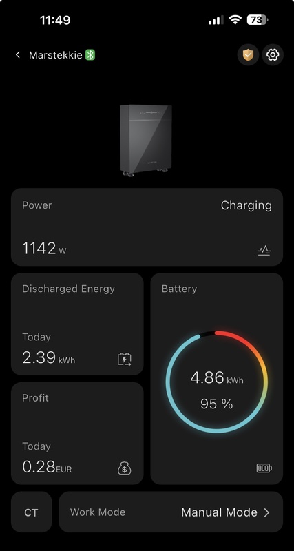

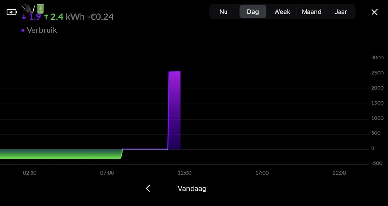

  • dasystemcheck
Afbeeldingslocatie: https://tweakers.net/i/M4YXpDpFY7mNfqcA-BY_5sduCG4=/x800/filters:strip_icc():strip_exif()/f/image/1XMO5ivYKBBN9EuNcNXC5M3n.jpg?f=fotoalbum_large
Afbeeldingslocatie: https://tweakers.net/i/ayraIHzVQ0ujT4MoM1Yl69_FbPY=/800x/filters:strip_icc():strip_exif()/f/image/wTpvXmEQWY2QjepjjuwZ0XC0.jpg?f=fotoalbum_large
Zoals aan de metingen te zien is, verlaagt de Marstek het laadwattage van 2500W na -in dit geval- ongeveer 52 minuten laden naar 1173W (1140W volgens de Marstek app).
App-technisch gezien zou dat ‘logisch’ zijn, want hij zou volgens de app op 95% zitten. Echter, daadwerkelijk heeft hij op dat moment nog maar 1,9kWh opgeladen!

  • antoinevromen
  • Laatst online: 15-06 11:10

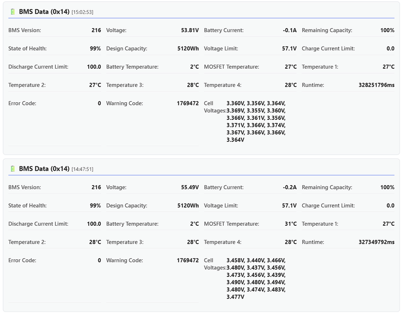

dasystemcheck schreef op zondag 28 september 2025 @ 11:57:
Misschien interessant om de voltages te zien (op te vragen) op het moment dat hij "denkt" dat hij op 95% zit. Als er dan bijv. 1 cel veel hoger in voltage zit dan de anderen is dat wellicht de oorzaak van het fenomeen te vroeg naar 1200W schakelen.

antoinevromen schreef op zondag 28 september 2025 @ 12:00:
Afbeeldingslocatie: https://tweakers.net/i/_5_Eq3LST-akTTZgNjP09oY8iHs=/800x/filters:strip_exif()/f/image/iH6UiGkjeEIveO8stnt0nBWH.png?f=fotoalbum_large
Hmmm... Ik denk niet dat daar het probleem ligt? Sowieso zal ik ook nog een screenshot delen rond half drie vanmiddag als 'ie eindelijk vol geladen is...

dasystemcheck schreef op zondag 28 september 2025 @ 12:09:
Hallo @dasystemcheck , Prima. Daar zal het dus niet aan liggen (weer iets kunnen afvinken). Hij denkt inderdaad dat hij op 97% zit nu; Goed idee om straks bij 100% te kijken waar de voltages dan op staan.
Maar bij mij staan de Voltages bij 100% ook zo ongeveer op de waarden die jij nu net gepost hebt.

Goedemiddag
Ik zie hier toch dezelfde ervaringen langskomen aangaande het terugvallen in laadvermogen als de accu "denkt" dat er 95 geladen is.
Ik heb de accu vannacht, en tot vanmorgen 10 uur ontladen tot 11%.
Hierna ben ik gaan laden met 2500 watt, tot er 2570 watt geladen was en er 95 % in het scherm stond.
Het laden gaat dan verder met een kleine 1200 watt.
De cellen zijn op dat moment 3.369 tot 3.372 volt, dit lijkt me geen probleem.
Het is geen warmteprobleem, dit is vanaf vandaag uitgesloten.
Voor mij blijft eerst het kalibreren van de accu over, als dat goed is is er waarschijnlijk geen "probleem" meer.
De accu is nu ontladen geweest tot 11% en staat te laden, morgen herhaal ik dit voor ik verder actie onderneem.

Als de batterij gewoon tot 95 procent laadt met het vermogen dat jij kiest, is er geen probleem. Vanaf 95 procent wordt het inderdaad gelimiteerd. Het kan natuurlijk inderdaad wel zijn dat de SoC niet correct is en de batterij niet daadwerkelijk op 95 procent is, maar dat zou zichzelf na een volledige cyclus moeten oplossen.

Wilmaas schreef op zondag 28 september 2025 @ 12:38:
Goedemiddag
@Wilmaas @dasystemcheck Goed bezig. Ik denk dat het belangrijkste is (na het kalibreren een tweetal keer van 11 - 100 - 11) dat je vaststelt hoeveel de batterij in totaal aan kWh laadt om van 11 naar 100 te geraken (even ongeacht wanneer de batterij van 2500 naar 1200 gaat). Bij mij is dat zo'n 5,5kWh (5540 Wh in de app zichtbaar).

dasystemcheck schreef op zondag 28 september 2025 @ 13:16:
En daar ligt het probleem: 1.9kWh geladen is minder dan 50%. En aangezien ik de afgelopen weken meerdere keren van 11% -> 100% -> 11% -> 100% heb gedaan, zou de SoC ook niet de schuld mogen krijgen; in de praktijk wordt er totaal de correcte hoeveelheid geladen en kan ik effectief daar totaal zo'n (ongeveer) 3,5 kWh van gebruiken (tot 11%).
Aah, wacht even! Er liepen wat verhalen door elkaar. Ik haalde jouw verhaal door de war met ~Wilmaas.
Ik heb nogmaals jouw posts bekeken en nogmaals naar de cel uitlezing gekeken. De spanning van cel 1 is veel hoger dan de rest. Hierdoor zal de batterij eerder gaan terugschakelen in vermogen. Ik heb er 2 keer overheen gekeken. Deze is waarschijnlijk niet goed en zal moeten worden omgeruild. Voor het mooie zou ik nog een screenshot rond 80 procent willen zien.
Maar aangezien Marstek een screenshot van de spanning niet zal accepteren want niet officieel, zou ik ook even een volledige capaciteitstest doen van 100-11-100 en daar screenshots van maken. Ik kon deze waardes nog niet vinden of overheen gelezen.

Voor de analisten, hier een screendump van het afgelopen uur. De tool is nu toch wel van waarde gebleken; samen met de HW socket info zou hier vast een conclusie uit getrokken kunnen worden. Ik ga ze in ieder geval bij m’n lopende ticket in de Marstek app vermelden; aan hun om er wat mee te doen.
Afbeeldingslocatie: https://tweakers.net/i/yLnfYCB2AGzvP7WpLvmaMQ8F7XA=/232x232/filters:strip_icc():strip_exif()/f/image/Fa3x4IWqAd48WS8J4Ba18UyO.jpg?f=fotoalbum_tileAfbeeldingslocatie: https://tweakers.net/i/3jArkCP3f1RsiVpV1Kt0_yMIVXs=/232x232/filters:strip_icc():strip_exif()/f/image/i5QsAM2V6A8nU8n4Dpg6Yp16.jpg?f=fotoalbum_tileAfbeeldingslocatie: https://tweakers.net/i/9yy8uW-ODwFjP2RAeDjs3Ud-yls=/232x232/filters:strip_icc():strip_exif()/f/image/C2K1C4Kjvv4YS9ejL3bRvFwA.jpg?f=fotoalbum_tile
Wat opvalt in de HW Socket waardes is dat in de laatste 10 minuten de laadwattages gestaag omhoog liepen vóór de drop naar 0 W.
Afbeeldingslocatie: https://tweakers.net/i/9F2Oap1m6szi5NXZGtCuHJbwVDE=/232x232/filters:strip_exif()/f/image/liYSKqd7PU30DPhxrNwe6Vy4.png?f=fotoalbum_tileAfbeeldingslocatie: https://tweakers.net/i/aSD1yyi8ALCFrkeZwNRKXOaTZW8=/232x232/filters:strip_exif()/f/image/N5FUCMZGNY8hb6WUsXTc5HUB.png?f=fotoalbum_tileAfbeeldingslocatie: https://tweakers.net/i/E-tU_0WDs2VsngDt0_oWgGuZxc0=/232x232/filters:strip_exif()/f/image/BHjH7ValPnxohQJinnfhVPAU.png?f=fotoalbum_tile
De waardes van de tool zijn ook wel interessant, hoewel ik daar geen conclusie aan durf te verbinden. (Wie dat wel durft, ik hoor het graag!)
Afbeeldingslocatie: https://tweakers.net/i/1vU2RGb8t3zxYte7W-g63l6M4iI=/800x/filters:strip_exif()/f/image/DmIkC8kVQfjJocDCV78yvisX.png?f=fotoalbum_large
[ Voor 28% gewijzigd door dasystemcheck op 28-09-2025 15:03 . Reden: Extra afbeeldingen ]
dasystemcheck schreef op zondag 28 september 2025 @ 14:59:
Die laadbump aan het einde heb ik ook, dat is normaal. Ik vermoed iets met een gelijkblijvende stroom en oplopende spanning oid.
Maar nu het belangrijkste, op hoeveel kWh laden ben je nu uitgekomen?
De celspanningen zijn heel bijzonder! Tijdens het laden is cel 1 continu veel hoger dan de rest, maar na het laden zakt hij net zo snel terug als de rest? Dat is niet iets wat je verwacht bij een niet gematchte cel. Of de cel is kwalitatief minder, of de verbinding met de cel is slecht waardoor de spanning continue hoger is dan de rest.
Nu ben ik ook heel benieuwd naar de data tijdens het ontladen, maar die mag je ook evt via PB sturen om de anderen te sparen.
Ach laat ik ook even mijn ervaringen met de cel-spanningen etc. even delen...
V1 heb ik vanaf feb dit jaar en toen het mogelijk werd om de cel-spanningen te meten zag ik een delta van 0.004v als de batterij na volledig laden tot rust was gekomen. Het laatste stukje van laden >94% gaat al met minder vermogen om de cel-kalibratie te doen.
Zo'n drie maanden geleden een 2de batterij aangeschaft met de actie-korting (v2). Die gelijk ook met de mod-bus gaan monitoren en zag grote verschillen in de cel-spanningen tijdens diverse omstandigheden. Zoek maar even in dit topic. Op aanraden van @pascallj heb ik deze waardes opgeslagen door screendumps te maken.
De stand van zaken is nu dat al ruim een maand dat de delta van de V1 en v2 batterij zo goed als gelijk zijn in diverse omstandigheden. Hierdoor kom ik tot de conclusie dat de cel-kalibratie soms een aantal weken kan duren en voor die tijd conclusies trekken geen zin heeft.
Hier even een huidige dump...

SatScan schreef op zondag 28 september 2025 @ 15:28:
V1 heb ik vnaa feb dit jaar en toen het mogelijk werd om de cel-spanningen te meten zag ik een delta van 0.004v als de batterij na volledig laden tot rust was gekomen. Het laatste stukje van laden >94% gaat al een met minder vermogen om de cel-kalibratie te doen.
Zo
zo'n drie maanden geleden een 2de batterij aangeschaft met de actie-korting. Die gelijk ook met de mod-bus gaan monitoren en zag grote verschillen in de cel-spanningen tijdens diverse omstandigheden. Zoek maar even in dit topic. Op aanraden van @pascallj heb ik deze waardes opgeslagen door screendumps te maken.
Maar dat is absoluut wat anders dan wat we hier zien gebeuren...
Het enige wat er op cel niveau kan gebeuren, is balanceren, meer niet. Misschien bedoel je dat met cel-kalibratie. Maar ook hiervan hebben we nog 0 bewijs gezien dat het bestaat en wat doet. Maar daar hebben we het nu ook even niet over.
Je moet weten wanneer het zin heeft om naar de data te kijken om te weten of je er iets mee kunt. Als de batterijen tot rust zijn gekomen een overzicht maken van de data heeft geen zin. Er is dan niets meer te zien. Het gaat om het proces er naartoe en er vandaan. Vandaar dat de screenshots gemaakt hierboven wel een mooi beeld geven van het proces.
Er wordt om de data gevraagd omdat er zich een raar patroon voordoet met opladen, en wat blijkt, de celdata bevestigd inderdaad iets raars. Niet dat wij een reparatiecentrum zijn, maar het kan wel sneller helpen om een probleem te bevestigen.

pascallj schreef op zondag 28 september 2025 @ 15:40:
Als je geen problemen hebt, hoef je niet naar de data te kijken, zo simpel is het.
Hoeveel screenshots wil je van de afgelopen maanden in allerlei situaties en omstandigheden?
Hoe verklaar je dan dat ik in het begin met de v2 grote Cel Mv delta zag tijdens laden/vol/leeg en nu niet meer?
Het enige wat je mi kunt meten is of de capaciteit nog voldoet door vol-leeg-vol te meten.
En dan ook nog pas als de batterij al een tijd (>2 wkn) in gebruik is.
m2c

S-ven schreef op zondag 28 september 2025 @ 10:23:
[code]
Wat gaaf! Ik heb de code overgenomen en het werkt hier ook. Gezien je ook een CT003 hebt, heb jij (vermoed ik) ook een P1 splitter?
Ik heb de Marstek aan mijn IoT wifi netwerk gekoppeld. Onderstaande afbeelding laat zien dat het niet 100% werkt en dat soms het response niet goed doorkomt. Ik draai het script elke 30 seconden. Is dit met de lan-verbinding beter? Het accesspoint hangt buiten, boven de Marstek, op 2.4ghz. Ik kan mij er nu niet aan storen, hopelijk verbeterd het nog met een firmware aanpassing.
Om te voorkomen dat de batterij weer wordt gebruikt om de auto op te laden heb ik deze vanmiddag op manual gezet. Daarna weer AI modus voor de avond.
Afbeeldingslocatie: https://tweakers.net/i/ItmyPKxvJh8u2Ye_MAq7VWFVOvA=/800x/filters:strip_exif()/f/image/dIl5ptuORsQBUF1nln9t26j4.png?f=fotoalbum_large

PAL86 schreef op zondag 28 september 2025 @ 20:30:
Ja, ik heb een P1 splitter zodat ik ook de slimmelezer+ kan blijven gebruiken.
LAN heeft het voor mij 100% stabiel gemaakt.

  • Wilmaas
  • Registratie: Juni 2020
  • Laatst online: 16:35
Wilmaas
gasloos sinds juli 2020
aan @antoinevromen en @pascallj en alle anderen bedankt voor het meedenken.
Vanmorgen blijkt alles normaal te werken, 20% bij 4.05 ontladen klopt, de SOC is gekalibreerd.
Afbeeldingslocatie: https://tweakers.net/i/M2xqZHhYLBoOgrhlaELrPrgEP_M=/x800/filters:strip_icc():strip_exif()/f/image/rGJoQ5HFkIiRiJpOUcHQ9mst.jpg?f=fotoalbum_large
Er is gisteren weer ruim 5.5 kWh geladen en zoals het er nu uitziet komt er ruim 4.5 kWh uit, dit is ongeveer een RTE van 82 %, wat ik de afgelopen week ook haalde, dat vindt ik prima.
Het laden zal tot 95% met 2500 gaan, zo niet meld ik dit en zal ook alsnog de leverancier om advies vragen.
Toevallig na 8 dagen is de garantie goedgekeurd, goud schildje!
1 vraagje nog, heeft de P1 van marstek voordelen t.o.v. Homewizard of voorlopig zo laten? If it aint broken, dont fix it?
Prettige dag allen, veel zon gewenst.

harrr schreef op zondag 28 september 2025 @ 18:40:
Ik las de afgelopen maand iets over de API, dat je die kon laten activeren en tevens iets over dat iemand die weer heeft laten uitschakelen omdat de Marstek raar gedrag ging vertonen.
Iemand hier iets meer informatie over? Ik heb namelijk ook een Venus E geïnstalleerd bij een familielid die een dynamisch contract heeft. Dat ging niet helemaal lekker op AI mode, dus ik zou het eigenlijk met de API zelf meer willen sturen.
Wat er gebeurde: de accu werd goedkoop opgeladen, terwijl er de 4 uur erna nog volop zon was, de stroom werd dus voor 15ct ingekocht en zijn eigen stroom kon niet worden opgeslagen en werd dus verkocht voor 5ct. Beetje jammer was dat.
Uiteindelijk is dat allemaal centen werk, ik denk dat er hier te veel er met de neus opzitten en met tools gaan tweaken die straks de boel ontregelen. De dag erop dan laadt de accu misschien wel eerst met zonnestroom. Je kunt beter over een langere periode kijken . Ik haal hier een mooi rendement zelfs met AI, en denk je ik wil dat er zonnestroom in gaat vandaag kun je hem ook op zelf-consumptie zetten, bijvoorbeeld .

Wilmaas schreef op maandag 29 september 2025 @ 07:49:
