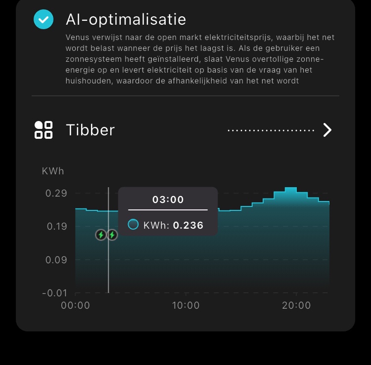

  • pleio65
  • Laatst online: 28-09 23:54
WargamingPlayer schreef op vrijdag 26 september 2025 @ 09:10:
Afgelopen nacht had ik dat de Marsteks opeens bij € 0,02 zich gingen opladen, dit was midden in de nacht. Toen ik naar de stoomprijzen keek, zag ik dat dit wel heel netjes was op het laagste punt in de prijzen voor de komende 24 uur. Maar ik vraag mij dus wel af, wat wanneer er straks opeens toch zon is.
In de app zie ik bij de laagste stroomprijzen twee bliksem symbolen staan (afgelopen nacht). Maar hier laadde de MT niet. Laatst deed die dat ‘s’nachts ook niet.
Afbeeldingslocatie: https://tweakers.net/i/xVfJBfB98gobezLuzzCzLgrLKjs=/fit-in/4920x3264/filters:max_bytes(3145728):no_upscale():strip_icc():strip_exif()/f/image/wLqD6uTroiuj6vr4c8SFm1ln.jpg?f=user_large

Hallo,
Een kleine update met wat goed nieuws. Ik heb me gefocust op die LAN poort, maar die kreeg maar geen IP adres. Op een bepaald moment heb ik de v3 herstart met de kabel reeds in de LAN (5sec op de groene knop) plots zag ik in mijn dhcp-log van de router dat een IP werd uitgegeven aan een host met de cryptische naam CH395. Ook zie ik nu in de App dat er een LAN-icoontje achter de V3 staat in plaats van een Wifi-icoontje
Afbeeldingslocatie: https://tweakers.net/i/eeBAboWhyxqomoyWTunEGsnlVck=/800x/filters:strip_icc():strip_exif()/f/image/VlRgNNVA3l4IaUwzr7I92dkc.jpg?f=fotoalbum_large
Toen ik dat IP adres gebruikt als bestemming voor mijn script was het super stabiel :-) Dus heb ik dat in HA geconfigureerd et voila, een mooie 24h grafiek
Afbeeldingslocatie: https://tweakers.net/i/nLmp6YJLvSYw0sVuxKfcniYuo8g=/x800/filters:strip_icc():strip_exif()/f/image/fJibJv85ShMWzbOincuoXaOT.jpg?f=fotoalbum_large
Maar.. opgelet… toen merkte ik dat er geen verbinding meer was met mijn CT003.. head bangen tegen de muren gedurende een kwartier.. van alles proberen.. verwijderen uit de app.. resetten.. niks werkte.
Tot ik via mijn script eens de “wifi-status” call deed. En ja hoor, geen wifi-IP toegewezen. Dus opnieuw wifi geconfigureerd, maar dit werkt enkel als je de V3 eerst op een andere SSID zet (anders zegt die “wifi reeds geconfigureerd”). Gelukkig heb ik in mijn huis verschillende SSIDs, dus dat was gemakkelijk. Nadien terug wifi geconfigureerd op de dichts bijzijnde SSID en hopla direct zie ik de “CT” LED aanspringen en een poll van “wifi-status” bevestigt dat deze ook een IP heeft.
Ik vermoed
1) als de V3 opstart zonder LAN kabel dat de wifi een IP krijgt. Steek nadien de LAN kabel in, dan doet die niets (V3 denkt “één IP is genoeg”?)
2) als de V3 opstart met de LAN kabel dan krijgt die een IP, maar niet de wifi (V3 denk opnieuw “één IP is genoeg”?)
3) De V3 en CT003 communiceren enkel via Wifi
4) Forceer Wifi-IP door met de app tijdelijk op een andere SSID te zetten.
Betreffende je vraag over het energy dashboard, dat gaat niet lukken denk ik. Die vereist een aparte cumulatieve sensor “total import” en “total export” en de sensor die de V3 heeft is enkel de “ongrid_power” welke de instant Power toont (2de grafiek)
Update: heb net een intergratie ontdekt die een cumulatieve sensor kan maken van de data.
https://www.home-assistant.io/integrations/integration/
Zal eens proberen of dit werkt
Groetjes,

Het valt me elke keer op als ik een 11% -> 100% charge doe, dat het laden met max. 2500W hooguit een uurtje lukt en het laden daarna afzakt naar ~ 1200W. Dit is onveranderd sinds de laatste update naar V154.
Ik zag in de afgelopen 538 pagina’s nog geen opmerkingen hierover; is dit normaal laadgedraag?

dasystemcheck schreef op zaterdag 27 september 2025 @ 15:32:
(NB. Ik heb nog een andere testopstelling met een losse MPPSolar omvormer i.c.m. 24v LiFePO4 met ingebouwde BMS accu’s die totaal ander gedrag vertonen; pas rond de 85~90% throttle naar lager oplaadgedrag… wat mij logischer lijkt).
Nee hier laadt hij vanaf 11% tot ca. 95% met vol vermogen en de laatste 5 tot 6 procent aan die 1200
Ik heb wel V153 en BMS 215

antoinevromen schreef op zaterdag 27 september 2025 @ 15:37:
Misschien een tip om je signatuur (onderaan de berichten zichtbaar) te vermelden, dan weten we wat de versies van je software zijn en welke hardware je hebt.
Signatuur aangepast.
'k Heb nu via de app gelijk een melding/vraag doorgezet met de screenshot. Wel apart, dit verschijnsel viel me sinds dag 1 op, maar had er nog geen aandacht aan besteedt.

dasystemcheck schreef op zaterdag 27 september 2025 @ 15:53:
Nog andere sturings-software (home-assistant/modbus/local-api of iets dergelijks) draaien die de settings kan beinvloeden?
Valt me op dat je een hogere versie BMS hebt (ik weet niet of er veel mensen hier in het forum zijn die inmiddels bms 216 hebben, maar nog op V153 zitten. Daar zou ik het nu even in zoeken of die mensen dit verschijnsel ook hebben (misschien zonder daar acht op te hebben geslagen)

  • dasystemcheck
  • Laatst online: 19:53
antoinevromen schreef op zaterdag 27 september 2025 @ 15:57:
(Nog) Geen andere sturings-software; de eerste paar weken eerst de 'normale' functionaliteit/app functies gebruiken.
Ik heb gisteren de laatste firmware push gehad, op verzoek i.v.m. een ander probleem; mijn Discharded Energy / Daily Charging Capacity bleven enkel cumulatief elke dag oplopen. Ikzelf dacht eerst aan een software/app probleem. App gedeinstalleerd/geinstalleerd loste dat niet op.
Na de firmware push was dat probleem over.
Toen constateerde ik dus ook het lagere laad wattage-issue.
(Uitlezen firmware info overigens via de 'rweijen' Github pagina gedaan ;) ).

Wilmaas schreef op zaterdag 27 september 2025 @ 17:11:
Hier hetzelfde verschijnsel, tevens klopt bij mij de SOC niet, bij ongeveer 30% valt deze terug naar 11%
Het SOC-gedoe heb ik kunnen oplossen door de afgelopen weken 1x per week een 11% -> 100% -> 11% -> 100% uit te voeren. Door het inlezen in alle vorige pagina's heb ik besloten dat de eerste maand te doen, tot ik 'm op Ai z'n gang ga laten gaan.
Ik heb 1 dag de accu handmatig leeg gebruikt en met 1 kWh weer opgeladen tot vol.
weer leeg en laten gaan op nom draaien, iets meer dan een uur 2500 watt, daarna terug naar ongeveer 1167 watt.
Bij mij deed 'ie enkel de eerste keer 't iets langer dan een uur. Sinds dien doet 'ie bij elke 11% -> 100% charge consistent hetzelfde: 50-55 minuten 2500W, de resterende uren 1176W (ongeveer).
Het lijkt me dat er iets denkt, de accu is bijna vol, dus minder snel laden?
Ik wacht het even af, ben benieuwd naar de reactie.
Dat 'iets' denk ik dus ook. Wellicht toch iets met de BMS, want de celletjes geven netjes 3.340V ~ 3.343V aan bij full charged.

  • dasystemcheck
pascallj schreef op zaterdag 27 september 2025 @ 18:09:
Dit laatste probleem heb ik ook na het spelen met wat tools in de Venus Monitor van @bommel. Ik zou daar dus voorzichtig mee zijn. Volgens mij is het bij mij gebeurd na het uitlezen van een tijd setting ofzo, maar weet het niet meer precies dus kan ook niet echt een issue achterlaten. Misschien dat andere experimentele tools ook wel andere problemen veroorzaken zoals het gekke oplaadgedrag.
Chips. Tsja. Ik heb ook wat zitten uitlezen en wellicht iets met de 'Set 2500W mode', 'Set AC 2500W' en 'Set Total Power 2500W' gespeeld...
Sunpura S2400 (3x B2400) (V0.09 BMS) (V1.4.9.9.9.2.212 Col.V.) (DSP Main V6.31) (DSP Lib V1.17); HW P1
