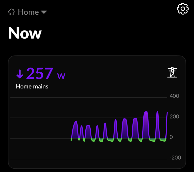

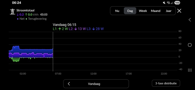

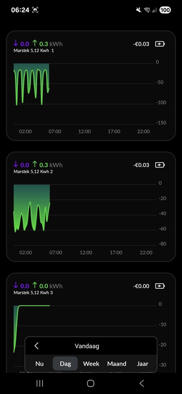

Ik heb sinds een paar dagen een Marstek Venus E 2.0 om mijn opgewekte energie meer zelf te gaan gebruiken. Ik heb gebruik de HW P1 meter samen met de Marstek op Self Consumption voor NOM. Ik zit inmiddels op de laatste firmware V155 die vanuit Marstek beschikbaar is gesteld. Boven de 100W laden/ontladen werkt de Marstek behoorlijk stabiel en schommelt het netverbruik gemiddeld tussen de +/- 10W. Het duurt natuurlijk wel ongeveer 5-10 seconden voordat hij bij grote wisselingen in het verbruik gaat corrigeren. Het probleem wat ik ervaar is dat onder de 100W laden/ontladen de Marstek het niet meer ingeregeld krijgt. Dan schommelt het netverbruik niet langer stabiel rond de +/- 10W. Maar ontstaan er pieken en dalen die om de (paar) seconde wisselen, bandbreedte tussen piek en dal is meestal ergens tussen de 150 en 300W.
Afbeeldingslocatie: https://tweakers.net/i/VArl_rODPXmHTwuy7NU24K6XR4A=/800x/filters:strip_exif()/f/image/H4GrnF6C3ThLPMvyFSd8fo1t.png?f=fotoalbum_large
Ik ben benieuwd of andere bij een vermogen onder de 100W laden/ontladen wel een stabiel resultaat hebben bij NOM en welke CT / P1 meter ze hierbij gebruiken?

Paul Tweakers schreef op maandag 22 september 2025 @ 20:01:
Heb je een DSMR 4.x of 5.x slimme meter? Mogelijk heb je een 4.x en dan update de P1 maximaal 1x per 10 seconden, dat zou dit ook kunnen veroorzaken.
Heel normaal. Gewoon de regeling over 24u beoordelen.Deel eens een plaatje van de grafiek van de hoofdaansluiting over 24 u met de HWP1 meter gemeten.

Wat de Marsteks doen.
Afbeeldingslocatie: https://tweakers.net/i/rxIZrZBvgckKDMmS86vSRouIO88=/x800/filters:strip_icc():strip_exif()/f/image/KpdcRCGQxIBXLBazpkagOBRZ.jpg?f=fotoalbum_large
Wat de p1 ziet.
Afbeeldingslocatie: https://tweakers.net/i/tgQJ5s6fRC2sZwa-q4sjfHTWMxI=/800x/filters:strip_icc():strip_exif()/f/image/PGRDcXNMoGiZzlP4mcgURoH0.jpg?f=fotoalbum_large
