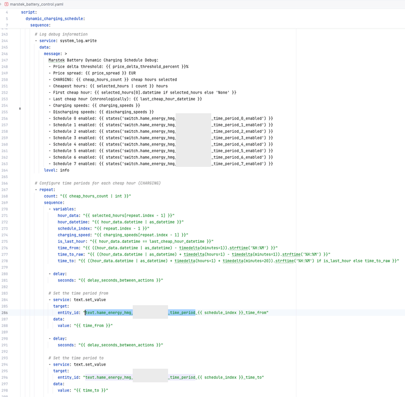

Dat is eigenlijk ook de reden dat ik hier met mijn dynamische energiecontract de komende 14,5 maanden de MT de 2 á 3 goedkoopste uren laat laden en de 1 á 3 duurste uren laat terugleveren (en alleen als het prijsverschil tussen hoogste en laagste uur dus inderdaad hoog genoeg is).

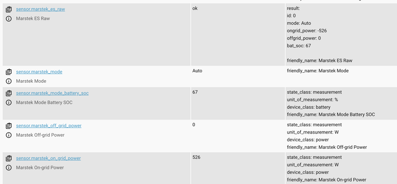

Wel leuk om alvast mede te delen, is nog in een vroeg stadium maar ik ben nu bezig met een Home Assistant plugin die automatisch de schema's hiervoor instelt tussen 0:00 - 12:00 en tussen 12:00 - 23:59 en beheert wanneer de MT op manuele modus moet staan. Deze schema's die schrijf ik via de entities die HameRelay HA plugin weggeschreven naar de MT.
Voor natuurlijk de Tweakers hier om alvast een beetje een idee te geven, hier een stukje van HA yaml config die door de data van cheapest-energy-hours Jinja door goedkope en dure uren heenloopt, de MT op manuele modus zet en manuele (ont)laad schema vult:
Afbeeldingslocatie: https://tweakers.net/i/Deu4wn3ZiaV1y5dgDSomygFuLo0=/800x/filters:strip_exif()/f/image/S5TB2MAOnwxqnCiWUE2Nj7kL.png?f=fotoalbum_large
[ Voor 8% gewijzigd door Verwijderd op 24-09-2025 14:38 . Reden: Even Mac adres van MT uit de screenshot ]
@Verwijderd ; Knap dat je datzelfde ook in Home Assistant bent aan het "programmeren". Home Assistant is voor mij een te stijle leercurve om me hierin te verdiepen, maar ik zie wel de parallellen die je trekt met hetgeen ik doe met scripts. De dag verdelen in 0-12 en 12-24 waarin dan bij beiden een min en een max valt.
Heb je ook al logica overwogen om bijv. wanneer je op moment x een bepaalde soc hebt die voldoende zou moeten zijn om de dure uren door te komen, maar niet genoeg is om vanaf moment x tot aan de dure uren te geraken EN het loont niet om op het minimum-uur op te laden dat je de batterij dan in Passive zet?
Zo ben ik op nog meer strategien gestuit die ik heb ingebouwd. Kunnen we van gedachten over wisselen hier op het forum (maar misschien is dat meer voor het forum Marstek PIB Domotica integratie en je Energierekening )

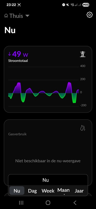

hen ik hier ook sinds vorige week, nu maar weer verbonden de HomeWizard. Kan in de app de CT03 gewoon zien, werkt prima, maar als ik heb probeer te verbinden met de Venus staat hij op offline. Heeft half jaar prima gewerkt, niets veranderd maar werkt niet meer.
  • antoinevromen
  • Laatst online: 15-06 11:10
Hemmik schreef op woensdag 24 september 2025 @ 13:18:

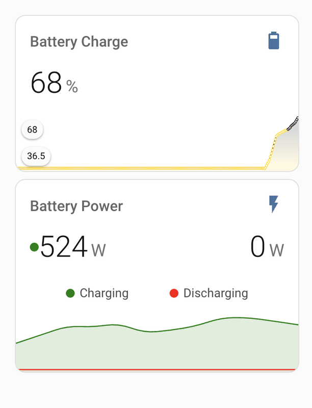

Voor hen die een V3+CT003 hebben en de info willen rapporteren in Home Assistant via de lokale API op poort 30000, ik heb een python script geschreven dat je kan downloaden hier https://gist.github.com/s...7b81104ae441b217a669e55d7
Dit copieer je naar HA in /root/config/scripts (directory moet je eerst aanmaken) en pas het IP adres aan naar dat van jouw batterij.
DEFAULT_IP = "xxx.xxx.xxx.xxx"
Je kan het eerst manueel testen om te controleren dat alles goed werkt:
python3 /root/config/scripts/marstek_udp_client_all_v3.py --no-pretty --timeout 3 --retries 2 es-mode
{"id":1,"src":"VenusE 3.0-60323b7536fd","result":{"id":0,"mode":"Auto","ongrid_power":-450,"offgrid_power":0,"bat_soc":68}}
In het script kan je alle API methods callen zoals wifi-status, bat-status, ... Ik ben enkel geïnteresseerd in SoC, charging/discharging Power en daarvoor is de method es-mode meer dan genoeg (ook merk ik dat de andere minder stabiel zijn)
In configuration.yaml heb ik toegevoegd:
24
25
26
27
28
29
30
31
32
33
34
35
36
37
38
39
40
41
42
# COMMAND LINE
command_line:
  sensor:
    name: Marstek ES Raw
    command: "python3 /config/scripts/marstek_udp_client_all_v3.py --no-pretty --timeout 3 --retries 2 es-mode"
    command_timeout: 20
    scan_interval: 30
    value_template: >-
      {{ (value_json.result.state if value_json is defined and value_json.result is defined and 'state' in value_json.result else 'ok') }}
    json_attributes:
      - result
template:
  - sensor:
      - name: "Marstek Mode"
        state: >
          {% set r = state_attr('sensor.marstek_es_raw','result') %}
          {{ r.mode if r else none }}
      - name: "Marstek Mode Battery SOC"
        unit_of_measurement: "%"
        device_class: battery
        state_class: measurement
        state: >
          {{ r.bat_soc if r else none }}
      - name: "Marstek On-grid Power"
        unit_of_measurement: "W"
        device_class: power
        state: >
          {{ (r.ongrid_power | abs) if r else none }}
      - name: "Marstek Off-grid Power"
        device_class: power
        state: >
          {{ (r.offgrid_power | abs) if r else none }}
Ik gebruik "abs" omdat ik de waardes graag positief zie in mijn grafiek (charge discharge onderscheidt ik door kleuren groen/rood)
Dan HA restart en in developer tools verschijnen de nieuwe sensors
Afbeeldingslocatie: https://tweakers.net/i/Ik-xfd--GgtioJ2mkeMxeuTRZvE=/800x/filters:strip_exif()/f/image/f9LKYNhXCKpvqu6oqzQN3rhI.png?f=fotoalbum_large
Wat mini-graph-cards aanmaken:
SoC:
type: custom:mini-graph-card
entities:
  - sensor.marstek_mode_battery_soc
hours_to_show: 24
points_per_hour: 12
line_width: 2
height: 100
color_thresholds:
  - value: 0
    color: "#ff0000"
  - value: 20
    color: "#ff8400"
  - value: 40
    color: "#ffdd00"
  - value: 60
    color: e5ff00
  - value: 80
    color: 2bff00
Charge/Discharge
entities:
  - entity: sensor.marstek_on_grid_power
    color: green
    show_state: true
    align_state: center
    show_indicator: true
  - entity: sensor.marstek_off_grid_power
    color: red
    show_state: true
    align_state: center
hours_to_show: 24
points_per_hour: 12
line_width: 2
height: 100
en dan zie ik op mijn dashboard
Afbeeldingslocatie: https://tweakers.net/i/fsqVOOdno-XHcNrgSOOBj-ms24Q=/x800/filters:strip_exif()/f/image/2CddijsxUImyIKXjNqFX9NxL.png?f=fotoalbum_large
I heb gemerkt dat dit véél correcter is dan de Marstek app. Die geeft soms foutieve info (slechte verbinding naar cloud?).
PS: Ook wil ik even meegeven dat ik vaak in de app precies geen communicatie heb tussen de batterij en de CT003, maar als ik naar deze waardes kijk en vooral naar de totale import/export op P1 (ik heb ook nog een andere P1 lezer) dat het perfect werkt in de achtergrond. Volgens mij is de App buggy, niet de communicatie tussen de batterij en de CT003

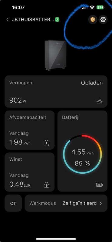

Ik moet nog 60 pagina's doorakkeren omdat ik vakantie heb gehad, dus als dit al voorbij is gekomen dan alvast sorry (en haal ik mijn vraag weer weg).
Maar alle schermafdrukken van de app die ik voorbij zie komen zie ik (nog) bij niemand dat gele schildje rechtsboven. "Uw garantie is geactiveerd".
Overigens heb ik de Marstek V1 al zeker een half jaar, heb dat vinkje nooit eerder gehad.
Had hem wel netjes geregistreerd, maar moest blijkbaar (na het klikken van het vinkje) nog mijn aankoopbewijs uploaden. Beetje laat, maar toch maar gedaan (als het niet al te laat is :-))
Afbeeldingslocatie: https://tweakers.net/i/RypcJ4j3gw622DLf4PpMDsFb_Ag=/x800/filters:strip_icc():strip_exif()/f/image/GcXAbX2coGmARNqeZTDu380T.jpg?f=fotoalbum_large
V1 Marstek 5,12kWh V153 | HW P1 en CT003 v117 | Dynamisch contract | Homey Pro | Home Assistent | LilyGo ESP32 RS485 modbus | Synology NAS | UniFi AP's | Kuga Plugin Hybride | Hue | Daikin Airco's
  • 3DWim
  • Registratie: Mei 2025
  • Laatst online: 20:37
@JB70 Zit hem in die laatste 60 pagina's ;-)
Het is de laatste zichtbare aanpassing van de app. En het is hier al wel breeduit besproken. Vooral het feit wel/niet uploaden.
Bij nwe registraties wordt de ingestuurde info wel bekeken, althans dat wordt gesuggereerd. Bij iedereen die al lang een accu heeft maakt het niets uit wat je upload.
🇳🇱 🔋 Marstek Venus E v2 | EMS 158, BMS 216, App v1.6.75 | M5 Stack | HW P1 | ☀️1,9kWp zuid |

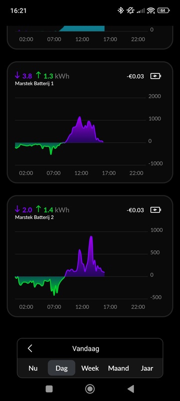

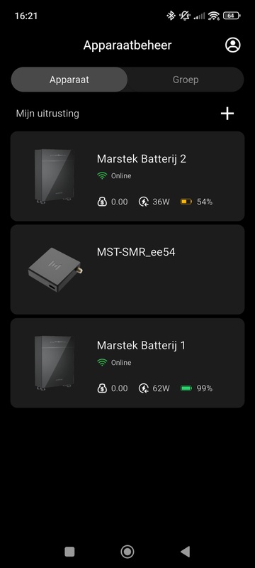

Hier al een tijdje 2 Martek's Venus v2 in gebruik. Vandaag heb ik toch iets bizar voor.
Terwijl 1 batterij net niet volledig vol is geladen (enkel dmv zonnepanelen), staat de andere nogmaar op 54 procent. Dit terwijl ze normaal gezien ongeveer samen opladen.
Ook op de grafieken van HW zie je dat de tweede batterij merkbaar minder energie toegewezen kreeg.
Hebben jullie dit al voorgehad?

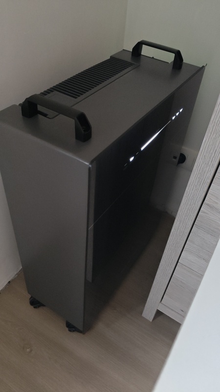

Maandag de Marstek V2 besteld via solarnrg.nl en vandaag (woensdag) om 15u netjes geleverd aan de voordeur.
Zelf alleen de batterij naar boven gedragen, trap per trap. Eens boven de wieltjes gemonteerd en geïnstalleerd + update uitgevoerd. Alles samen in 10min gepiept en nog even de laatste zon van de dag kunnen meepakken.
Benieuwd hoe het verloopt.Afbeeldingslocatie: https://tweakers.net/i/orH2LfqA7-f1WrwQN9xGZm6ejEI=/x800/filters:strip_icc():strip_exif()/f/image/c48390jOcRhU4y2a51qStCvE.jpg?f=fotoalbum_large

S-ven schreef op woensdag 24 september 2025 @ 15:27:
24
25
26
27
28
29
30
31
32
33
34
35
36
37
38
39
40
41
42
# COMMAND LINE
command_line:
  sensor:
    command_timeout: 20
    scan_interval: 30
    value_template: >-
    json_attributes:
      - result
template:
  - sensor:
        state: >
        state: >
        device_class: power
        state: >
        device_class: power
        state: >
SoC:
entities:
hours_to_show: 24
points_per_hour: 12
line_width: 2
height: 100
color_thresholds:
  - value: 0
    color: "#ff0000"
  - value: 20
    color: "#ff8400"
  - value: 40
    color: "#ffdd00"
  - value: 60
    color: e5ff00
  - value: 80
    color: 2bff00
Charge/Discharge
entities:
    color: green
    show_state: true
    align_state: center
    color: red
    show_state: true
    align_state: center
hours_to_show: 24
points_per_hour: 12
line_width: 2
height: 100
Ik heb HA maar ben geen professional zeg maar. Is het mogelijk dat je dit in HACS toevoegt of dergelijke?

Yargo schreef op woensdag 24 september 2025 @ 16:27:
Dagelijks eigenlijk..
De ene dag is het mooi verdeeld tussen de 2MT's, de andere dag kan daar behoorlijk veel verschil inzitten. Met ontladen is dat idem. Deze nacht was er eentje aan het terugleveren aan 500W, de andere stond in standby. Wat resulteerde in eentje die vanmorgen op 11% stond, en de andere op 42%.
Toen ik ze net had heb ik hier lang een ''denkwijze'' proberen achter te zoeken. Heb die niet gevonden. Morgen kan het zomaar evenredig verdeeld zijn, overmorgen net weer andersom. Geen flauw idee hoe die verdeelsleutel softwarematig is opgesteld. Het is hier eigenlijk maar zelden dat ze mooi 50/50 verdeeld werken.
Mercedes GLE 350de / EV lader Easee + equalizer/ PV 4000Wp Oost + 7200Wp West / 2x MT Venus 5,12kW V158.1 BMS V216 CT003 Astrameter / HW P1 / Raspberry Pi + Home Assistant + Shelly Walldisplay X2/ 3x Tosot airco / Segway Navimow H800

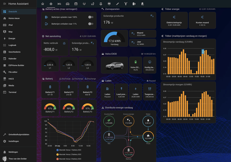

Bij mij lopen ze mooi cynchroon :-)
Afbeeldingslocatie: https://tweakers.net/i/22dnIk-IS-7MxTrCzZ-QlTYbo7I=/800x/filters:strip_exif()/f/image/kyMYDWZqC2EpQrQf2KNMou57.png?f=fotoalbum_large
EX30 - SMER - Ultra sinds 16-03-2024 / Wallbox Pulsar Max / HomeAssistant / Unifi / 2 x Marstek Venus E v2 en 1 x Marstek E v3
antoinevromen schreef op woensdag 24 september 2025 @ 18:24:
Misschien is het zo juist "as designed" om te voorkomen dat beiden een laag vermogen moeten leveren en het beter is om 1 leeg te trekken als er niet voldoende vraag is?
Heb ik ook een tijd gedacht. Maar op het moment dat je dat denkt, dan lopen ze 5 dagen achter elkaar synchroon, ook bij lage vraag _O-
Ik lig er alleszins niet wakker van. Ik ben nog elke dag blij en dik tevreden met de batterijtjes.

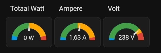

  • 3DWim
Druppeltje_ schreef op woensdag 24 september 2025 @ 19:15:
Ah je bedoeld echt letterlijk 0? Neen 0 haal ik ook niet. Niemand haalt dat bij de gewone NOM instelling denk ik.
Nu dacht ik meteen: waar staat de stand bij mij op:
Afbeeldingslocatie: https://tweakers.net/i/Eq0-5yUeuI_Pwk9W0oVxre1wE-c=/fit-in/4920x3264/filters:max_bytes(3145728):no_upscale():strip_icc():strip_exif()/f/image/BMwQjhAiXzYsVoEhCQcAXv0r.jpg?f=user_large
Totaal volgens HW P1.
Niet helemaal eerlijk maar schommelt nu rond +/-5W, MT levert nu een kleine 300W.

3DWim schreef op woensdag 24 september 2025 @ 23:48:
Nu dacht ik meten waar staat e stand bij mij op:
Ik had het over dagverbruik :*)
De meter houdt hij hier zeer goed op 0.
Het kleine dagverbruik dat er is komt telkens van de reactietijden van de MT's/CT003.
Ik kom hier niet boven de 1kWh/dag daarmee... Als de batterijen volgeladen zijn tenminste. Met het ellendige weer van vandaag zijn de 2MT's op dit eigenste moment allebei leeg.
Da’s een mooi dashboard.
Het batterij-deel hiervan, zelf gemaakt of is dit een standaard integratie?

Sonero schreef op donderdag 25 september 2025 @ 05:36:
Dank :-)
Dashboard heb ik zelf gemaakt met de entiteiten die door de integratie worden aangemaakt. Ik heb ook nog 2 dashboards gemaakt voor alleen de accu's. Daarnaast diverse automations voor laden en ontladen via modbus. Accu op standby als de auto gaat laden enz.
