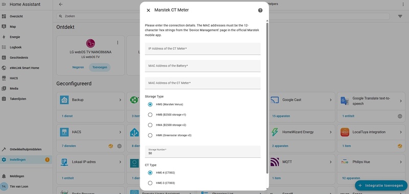

Goedemorgen,
Ondertussen Home Assist met B2500Meter, hm2mqtten Hame Relay add-ons in combinatie met Batterij v153 en 155 getest en het werkt nu met de laatste Hame Relay versie.
(deze is hier te vinden: https://github.com/tomquist/hame-relay#support-vid )
Zorg dat je je inloggegevens voor Marstek cloud/app invul en de 'hame-2024' optie aanvink.
Dan haalt de add-on automatisch alle benodigde gegevens op en hoef je zelf verder niets in te vullen.
Start HA wel een keer geheel nieuw op en als het (nog) niet werkt de add-ons even opnieuw starten binnen HA
Met dank aan @dannyro die me wees op nieuwe beta versie
Succes!

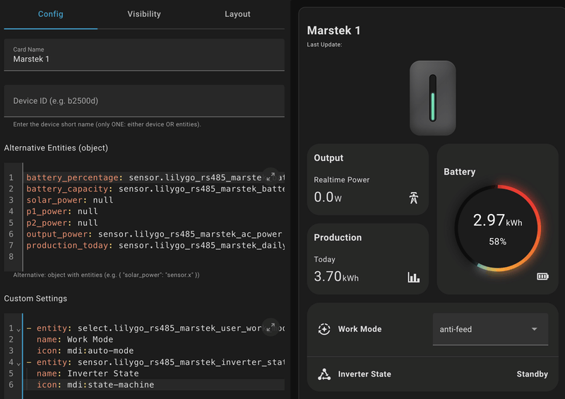

royduf schreef op zondag 21 september 2025 @ 14:29:
Ik heb een Marstek 2,56 kw (ja, ja, die bestaan 😁) die de laatste dagen met mijn zonnepanelen (4 op zuid, 4 op oost/west) -door weinig zon- heel moeilijk wordt opgeladen. Marstek staat ingesteld op “zelf geinitieerd zelfconsumptiemodel”. Met de winter inzicht, nog minder zon, vroeg ik mij af of andere Marstek bezitters, met vaak veel grotere installaties ook last hebben van moeilijk volledig laden? En wat kan een oplossing zijn?
Ik vul 1000 w in als gewenst P1 vermogen en hi/zij begin(t)(en) te laden .
-1000 als ik wil ontladen. -10 als ik NOM
https://github.com/gitcodebob/marstek-venus-rs485-node-red
zonder marstek app, maar met modbus esp en HA/nodered
Afbeeldingslocatie: https://tweakers.net/i/ib8a7ykeYeYnX6nB-PbEQ5bRGsY=/232x232/filters:strip_icc():strip_exif()/f/image/loXh26rFktwmpG1ALSYOLJUI.jpg?f=fotoalbum_tile

Vandaag wat heen en weer gemaild met de ontwikkelaar. Met de laatste versie is dit mogelijk:
Afbeeldingslocatie: https://tweakers.net/i/zGgRmnOrhKIXGoY6I4npUh69zlE=/800x/filters:strip_exif()/f/image/xlkg0pSyxIvygHy4fzLKxzLn.png?f=fotoalbum_large

Iemand die weet hoe je de ip adressen nog kan achterhalen van de CT003 en de marsek v3 ? In de app zie ik bij instellingen wel het mac adres staan echter zie ik die mac adressen niet terug in mijn deco die bestaan daar niet? zou handig zijn als ik het ip adressen weet.
Je Deco geeft ook geen IP adressen uit, je moet in je router kijken. Ik zou ze dan direct ook een vast IP adres geven. Bij mij beginnen de MAC adressen van zowel de CT003 als Marstek met 00:9B.
MAC adressen in de App zijn de Bluetooth adressen, dus niet te gebruiken voor in lan. In je Deco heten ze volgens mij iets van local0 of eth0 of zo. Dat is de enige wijze om ze te achterhalen.

[BoSS] schreef op maandag 22 september 2025 @ 09:53:
Wil dit invullen voor HW ingegratie maar er staat dan bij dat ik echt de mac adressen uit de app in moet vullen? maar die kom ik dus niet tegen in mijn router?
Afbeeldingslocatie: https://tweakers.net/i/Gdbuny4_jrCAzC8YT4hxrn_-Wxk=/800x/filters:strip_icc():strip_exif()/f/image/Bv3jpCSt0vlKOMNdFX5Aon6M.jpg?f=fotoalbum_large

timvanloon schreef op maandag 22 september 2025 @ 14:53:
Dit moeten de adressen zijn van de App, NIET die van het netwerk.Als je de Netwerk adressen ingeeft gaat de CT003 in de stress na verloop van tijd.
Geef de adressen ook correct in, ik had een typefout gemaakt, en heeft mij een maand stress opgeleverd omdat daardoor de CT003 zichzelf ophing.

WargamingPlayer schreef op maandag 22 september 2025 @ 14:59:
Dit moeten de adressen zijn van de App, NIET die van het netwerk.Als je de Netwerk adressen ingeeft gaat denCT003 in de stress.
Ja nu werkt ie had mac adres uit app niet juist overgetikt.....
