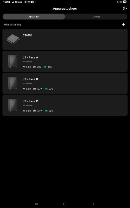

Vandaag eindelijk de nieuwe meterkast klaar. Volledig omschakelbaar van 3 fase Enexis naar Backup/Offgrid 3 x enkelfase.
Omdat ik de afgelopen weken de 3 V2's getest had op L3 (Fase C), stonden de 3 accu's oorspronkelijk op één fase op de CT-003 pagina. Wel een gedoe om het tot de CT-003 te laten doordringen, dat er nu eentje op elke fase zit. Ging niet automatisch. Ook niet d.m.v. uitschakelen van de fase, waar ze eerst opstonden. Uiteindelijk gelukt d.m.v. een Homewizard P1 dongle te activeren en terug te gaan naar weer de CT-003. Was de manier om weer een auto-diagnose te verkrijgen. Draait leuk inmiddels op NOM.
Wel schiet de app i.m.o. duidelijk te kort. Bij meerdere MT's en op drie fase zou het toch wel handig zijn om te zien naar welke accu je kijkt als de CT geselecteerd is vanaf de accu pagina. Zo ook een overzicht wat de 3 MT's tegelijkertijd doen. Zo ook jammer dat de IP-adres info verdwenen is na de laatse update.Afbeeldingslocatie: https://tweakers.net/i/h0Kh5IslPOMFYSxv7AOn6qalJ8g=/x800/filters:strip_icc():strip_exif()/f/image/3qStP0mqftaHk8FDRFCQCQvm.jpg?f=fotoalbum_large

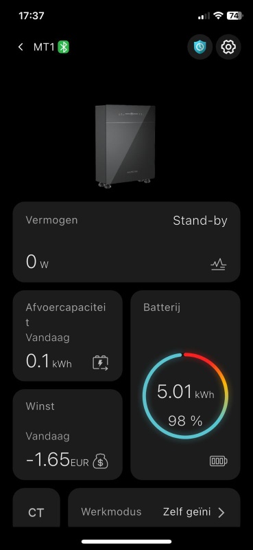

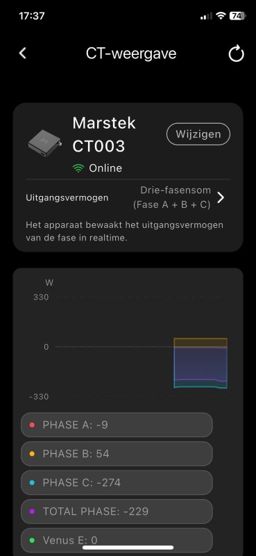

Mijn PV leveren momenteel 780W aan het net. De 2 MTs zijn ingesteld als NOM.
Mijn 2 MT's zijn deze morgen volledig opgeladen geweest en gebleven. Deze namiddag werden zware verbruikers aangezet waardoor er niet genoeg vermogen uit de PV kon komen. De batterijen zijn bijgesprongen. Hierop heb ik ingegrepen door een verbruiker uit te schakelen.
De 2 MT's zijn nu ontladen op 98%, 5,01kWh.
Mijn vraag: waarom laden ze niet op naar 100%? Ze blijven gewoon op 0W . Moet er een minimale ontlading zijn voor ze terug laden?

Alan969 schreef op vrijdag 19 september 2025 @ 17:20:
Kun je een screenprint van je app maken van die batterij. Normaal moet hij gewoon doorladen tot 100% of er is niet genoeg zonnestroom over om het huis en de batterij te voorzien.

Ondertussen wordt er maar iets meer dan 200W naar het net gestuurd. En toch laadt de MT niet op

Dit hebben meerderen hier gezien. Kan dan plotseling op 100% staan. Laatste stukje laden zit dan in het werkvenster, waarbij de accu ook moet terugregelen in vermogen en ook nog eens de 100% SOC moet bepalen.

Alan969 schreef op vrijdag 19 september 2025 @ 17:41:
Inderdaad merkwaardig. Het ging me om de status van de batterij (hij staat bij jou echt op standby) en dat is raar terwijl je nog stroom teruglevert per saldo. Bij mij laadt hij ook bij geringere hoeveelheid dus daar zal het niet aan liggen.
Ik heb wel eens gehad dat hij stond op 0W ontladen terwijl de zon scheen (maar dat lag eraan dat de zekering eruit lag en de batterij dus effectief geen netspanning had).
Dat kan, vul in de signatuur je versie nummers in dan weten we al iets meer.
Morgen nog maar weer eens kijken of de batterij weer tot 100% oplaad.
Het SOC berekeningsalgoritme heeft enige tijd nodig om nauwkeuriger te worden.
De batterijen laden altijd eerst op tot 100% en moet minimaal ontladen zijn tot 98%(was 95% en is naar boven bijgesteld)
Nadat de batterijen onder het percentage van 98% zit gaat deze weer opnieuw laden.
