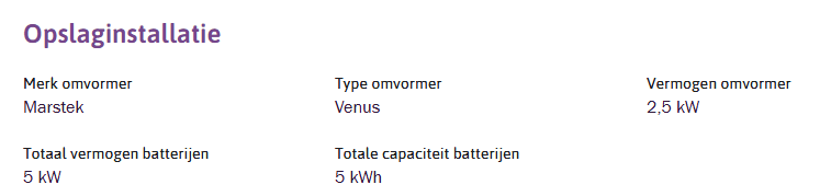

Ik heb onderstaand ingevuld.
Afbeeldingslocatie: https://tweakers.net/i/yPzJHyBSESKimNN7lskzktDlpaI=/fit-in/4000x4000/filters:no_upscale():strip_exif()/f/image/mR3GMTfl7HvNnjK0ciB2E7zG.png?f=user_large
1 MT Venus versie 1 V154. Com. Module 202409090159. CT003 V117. App versie 1.6.49

Vermogen is 2500 W of 2.5 kW maximaal (unlocked). Dat is de stroom die de batterij kan leveren.
De capaciteit is 5.12 kWh per batterij.
Als je meerdere batterijen hebt dan kan je de totale vermogens optellen. Maar ik denk dat je dan wel rekening moet houden met het feit of ze in 800W of in 2500W modus staan.

Het gaat erom dat je nu 5 kW als vermogen hebt ingevuld wat gewoon incorrect is. Kan je wel zeggen "lekker interessant", maar dan kan je net zo goed niets invullen als het je ook niet uitmaakt of het correct is of niet.
Denk niet dat de netbeheerder het uitmaakt of er 5 of 5,12 kWh staat, plus de volledige beschikbare capaciteit is ongeveer 4,5 kWh. Volgens mij proberen we elkaar te helpen en geen muggen aftevangen.

Het gaat om vermogen: dat is 800W of 2500W, geen 5000.

Vul ik de electra prijzen nu zo goed in? Ik heb zonnepanelen dus mijn gedachte laden met zonnestroom is 0 en ontladen reken ik mijn kWh tarief.
Afbeeldingslocatie: https://tweakers.net/i/PKwVFpvsK5Hfoax_2YzbWz2Uvk4=/x800/filters:strip_icc():strip_exif()/f/image/KBbOCBLlRgQm0JtxDjyoDvZw.jpg?f=fotoalbum_large
3 x Marstek V3.0 v148 VNS117 BMS 112 LAN - CT003 v122 -Enphase 14 st zonnepaneel Jinko 425 N-Type / 5950Wp / 6500 KWh opbrengst/ 3 x 25A / 50five laadpaal / Tesla model Y bj 2024 / HA / Marstek TCP/IP + node red integration

Hans C schreef op donderdag 18 september 2025 @ 16:46:
Ben ook zeer benieuwd. Marstek staat er niet bij als omvormer. Als je het weet hoor ik het graag. Ook de andere getallen zijn voor een noob als ik niet meteen helder.
Nee marstek staat er niet tussen bij mij.

timvanloon schreef op donderdag 18 september 2025 @ 21:43:
Opladen is injectietarief, ontladen is de prijs die je betaald aan de leverancier per kWh.

Voor ik mijn MT registreer ben ik op zoek naar het max. aantal Plugin toestellen dat in België toegestaan is.
Volgens het bovenstaande (Bobex.be) zou er in totaal max 800W plugin mogen aanwezig zijn. Ze schrijven niet over het feit dat een 3-fasig net bvb. 800W/fase zou mogen hebben. Ik kan dat begrijpen: een niet technisch persoon kan ongewild al zijn MT's op dezelfde fase plaatsen.
Ik zoek nog even verder op Synergrid en Fluvius.

Die maximum 800W is nog steeds niet in wetgeving gegoten, dus je mag nu nog 2500W of meer aanmelden.
Dus je kan er nu gerust 6 aanmelden. Maar wat er in de toekomst gaat gebeuren hiermee blijft een vraagteken.
Maar best verder discussiëren in het BE regelgeving topic daarover.

6 Marsteks aanmelden in BE? Dan ga je problemen krijgen met Fluvius als je particulier bent. Dat is 15kVA aan omvormer vermogen….
BMW I5 E40 / EV lader Wallbox / 15KWpiek PV verdeeld over 5 SMA / Warmtepomp 14KW / Boiler 300l / 3 x Marstek Venus E 5.12kwh V157.1/216 + 1 x Venus A V149.119.109 / HBC control via HWP1 + Marstek control CT002 V124 / 3 fasen net
