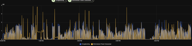

Out-of-the-blue krijg ik vanuit HA een melding dat we stroom van het net afnemen, deze had ik aangemaakt nadat een tijdje geleden de HW P1 niet gevonden kon worden.
Kijk ik in de app, en ja.. CT knopje niet groen, geen P1 meter gevonden.
Had ook nog een update klaar staan dus die ook maar eens geïnstalleerd. Hier eerst de firmware, ging goed, BMS was een drama. Ben zelfs via firmware “—-“ naar v215 gegaan.
Afbeeldingslocatie: https://tweakers.net/i/IhA7PSyyxFKO8tvX5IfVsbzRkHM=/x800/filters:strip_exif()/f/image/uhKTG9HVmDtaNRgYjNEWRPq7.png?f=fotoalbum_large
Afbeeldingslocatie: https://tweakers.net/i/LwlR8DKnhlEhYHASeyY-Jt87MLM=/x800/filters:strip_exif()/f/image/N35lREocsDoHNMr5Z8YVX5Cc.png?f=fotoalbum_large
Helaas zonder resultaat, P1 niet meer te koppelen.
Afbeeldingslocatie: https://tweakers.net/i/EjtBb-Jsj2J2tikcP_XJrGvO26Q=/x800/filters:strip_exif()/f/image/uUqW9KTFZ0ym5L1bGv5QltLn.png?f=fotoalbum_large
Nu via de modbus maar constante ontlading geforceerd om de nacht te overbruggen.
Heeft vlekkeloos gelopen voor een tijd en nu opeens stuk.
Morgen verder kijken.
Iemand tips?

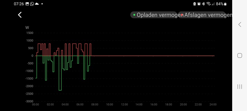

snarfkreb schreef op woensdag 20 augustus 2025 @ 22:25:
Ik heb sinds gisteren 2 V2's. Nog maar 1 aangesloten rond 15.00 u. Nieuwste firmware gedaan V152 en V117 voor de Marstek P1.
Op aanraden leverancier een Actieve P1 splitter HWE-AMP23 geplaatst verbonden met P1 poort slimme meter en de Marstek P1 aangesloten op deze splitter. Marstek P1 heeft voeding.
Keurig volgeladen (was volop stroom van zonnepanelen) maar ben verbaasd over de werking in de nacht.
Er is zeer regelmatig bijgeladen, terwijl de accu vol was. We verbruiken denk ik max 2 kWh in de avond/nacht/ochtend. Geen wasmachine, vaatwasser enz aangehad. 's ochtends stond ie op 3,83 kWh.
Programma is NOM (Zelf geïnitieerd zelfconsumptiemodel). Maar ja dat is natuurlijk niet de bedoeling. Nu wordt stroom afgenomen maar ook wel weer geladen soms wel tot 800 W.... Wederom begon de avond met een volle batterij. Sluit schermprints bij.
Hebben jullie ook deze ervaringen ? En wat hebben jullie er aan kunnen doen ? Ben geen techneut dus kan alleen iets doen met de standaard app/software van Marstek.
Maar zo kost de batterij geld ipv een besparing (buiten de aanschaf natuurlijk).
Zie net dat er melding gemaakt wordt van een V118 maar zo te lezen is dat dus in zijn geheel geen verbetering...
Alvast bedankt voor jullie input.
ps : volg topic al even waarbij ik de zeer technische dingen oversla maar kan zijn dat ik iets over het hoofd zie.
Je hebt geen andere thuisbatterijen? Het is wel vreemd dat hij gaat laden. Normaal zou hij dit alleen moeten doen als de meter aan het terugleveren is. In de nacht kan dit niet van de zonnepanelen zijn, dus zou dat of van een andere batterij moeten komen, of dat hij nog een oude teruglevering van zichzelf ziet en hier weer op wil inspelen, maar dus heel laat reageert. Dit laatste kan wel eventjes voorkomen na een wisseling in belasting maar zou zich na een tijdje wel moeten stabiliseren.
Nu zijn de grafieken uit de Marstek app niet heel nauwkeurig. Eigenlijk zou je even moeten kijken hoeveel je geladen hebt voordat de nacht begint, en voordat de ochtend begint, zodat we het in getallen kunnen uitdrukken ipv grafieken.
Heb je een snelle slimme meter (SMR 5)? Dat kan helpen om de bovenstaande vertraging sneller weg te werken. Dan alsnog zou het ook bij een tragere meter wel na een minuut weg moeten zijn, als hij nog 10 minuten lang aan het naijlen is, is er iets niet goed. Maar daar is de resolutie van de grafieken te laag voor om dat te zien.

Bertsjuhn schreef op woensdag 20 augustus 2025 @ 22:35:
Ja hoor, vandaag ben ik aan de beurt…
Iemand tips?
Niks nieuws. Hebben we al gemeld vorige dagen. Geduld is het magische woord bij deze bms update. Gewoon opnieuw doen en wachten.

@pascalij Nee heb geen andere batterij,
Begon de avond met 5,12 kWh en om 7 uur 3,83.
Denk dat de grafiek van enelogic te zien is dat er meer stroomverbruik was dan voorheen.
Hedenavond weer met 5,12 kWh begonnen, als ik morgen opsta zal ik kijken wat de stand dan is.
Heb een L&G E350 en er staat SMR 5,0 op.
Wordt vervolgd.

snarfkreb schreef op donderdag 21 augustus 2025 @ 08:52:
@ pascalij e.a.
[Afbeelding]Helaas zelfde beeld afgelopen nacht. Sluit schermprints bij. Verbruik van net meer dan 6 kWh, dat is nooit in augustus ! Zie ook schermprint.
Aanvullende vraag : indien op manual ontladen gaat de stroom dan volledig naar het net of wordt het ook gebruikt wanneer er in huis energie behoefte is ? Indien het laatste ga ik vannacht hem op manual zetten ontladen met zeg 600W oid
Versta ik dat nu goed? Een verbruik van het net is meer dan 6 kWh? En we zijn 21/8. Bij mij is dat het dubbele...
BE MTVenus V2 V158 BMS 216 APP V1.6.73 HW-P1 M5stack Atom lite Modbus HA integration ZP 3,28kWp Goodwe 3kW
@ pascalij e.a.
Op manual gaat die gewoon terugsturen van hetgeen jij instelt. Ongeacht of er vraag naar stroom is of niet. Als er vraag naar stroom is gaat die vanzelfsprekend daarvan nemen. Maar alles wat teveel is stuurt hij wel het net op. Het is een noodoplossing in jouw geval, maar bij NOM als doelstelling eigenlijk niet de bedoeling
Die 6kWh is op 1 nacht of lees ik de grafiek verkeerd?
En de batterijen waren voldoende geladen vannacht?
Dat is bij NOM instelling zeker niet normaal. Zou dat even aankaarten bij MT

Na de update van gisteren V153 doet de batterij zo lijkt het nog steeds zonder verandering wat ie doen moet, in de avond en nacht tot in de ochtend ontladen.
Afbeeldingslocatie: https://tweakers.net/i/qRuZM2JMnopGAQQLM0ONlUwxjBQ=/800x/filters:strip_exif()/f/image/H8ePhNzl318UyZVhIJgeWke7.png?f=fotoalbum_large
Afbeeldingslocatie: https://tweakers.net/i/ueR0tWWsXCKi1VD13kVqk4r-fiE=/800x/filters:strip_exif()/f/image/FAx6o3fQW7rhbbLman73XqBs.png?f=fotoalbum_large

Gister de batterij geinstalleerd, vandaag zou hij tijdens de zonnige uren moeten opladen. Ik zie echter dat mijn verbruik alle kanten op gaat, zie hieronder in home assistant dat ik per uur nog afneem van het net en ook nog teruglever (terwijl de batterij prima alles zou moeten kunnen opnemen (gaat om max 1600 watt zonnestroom).
Afbeeldingslocatie: https://tweakers.net/i/ns6-Vjz6TXq86N9B6Ks1oQByq9s=/fit-in/4000x4000/filters:no_upscale():strip_exif()/f/image/ZfQLiuVlZU9e5fFmavsbcOtY.png?f=user_large
Er lijkt dus iets flink fout te gaan met het moduleren, hebben andere mensen hier ook last van (gehad)? Firmware is de meest up to date: V153 en van de CT003 V117
Hier nog een HA plaatje van mijn andere P1 meter (zitten op actieve HW splitter) met in blauw de teruglevering op het net en in geel de consumptie van het net.
Als je veel zonnestroom hebt op een uur en niet alles kunt gebruiken voor de apparaten in huis (resp. de accu te laden omdat die al 100% vol is), dan is het normaal dat je stroom teruglevert. Daarnaast kan het ook zijn dat je de instelling vermogen nog op 800 W hebt staan omdat de batterij niet op een eigen zekering zit. Dan is het ook normaal dat bij verbruik >800W in huis de batterij het niet meer kan leveren en je dus stroom uit het net trekt. Tenslotte is ook de modus van draaien van belang (bij AI gaat de batterij op de goedkoopste 2 uren van de dag laden (of dat net of zonnestroom is hangt af van de hoeveelheid zon en je verbruik tijdens die 2 uren); De batterij zal onder AI geen stroom leveren aan je huis gedurende die 2 goedkoopste uren. Samenvattend iets meer achtergrondinformatie over de situatie is belangrijk willen mensen hier kunnen helpen.

Kan je eens een screenshot maken van de statistieken in de Marstek app?

  • Bartske
  • Laatst online: 08-10 20:33
antoinevromen schreef op donderdag 21 augustus 2025 @ 17:27:
Ik zal nog wat meer informatie geven inderdaad. De modus staat op 800 watt, alleen stonden er in de middag geen grote verbruikers aan en ons standby verbruik is ongeveer 220 watt. Ik snap dat de batterij bij verbruik boven de 800 watt niet alles kan leveren, maar die situatie was niet het geval vandaag (of misschien op hele korte momenten, maar niet gedurende de hele middag zoals in de home assistant grafiek te zien.
Hij staat op 'Zelf geinitieerd zelfconsumptiemodel'. Ik wil dus graag mijn zonnestroom opslaan en in de avond/nahct weer terugleveren.
Ik merk overigens dat de batterij nu behoorlijk warm is en geluid maakt, is dat normaal? De warmte kan ik begrijpen door het verlies op de omvormer overigens.
dannyro schreef op donderdag 21 augustus 2025 @ 17:29:
Afbeeldingslocatie: https://tweakers.net/i/oppQ8qamp0cbdtI_WivOQCJ4lx8=/800x/filters:strip_icc():strip_exif()/f/image/AnzVOcS8v3uIoFLjFZbdwvrt.jpg?f=fotoalbum_large
Hier lijkt wel een wat rustiger beeld te staan. Zou die andere P1 meter dan niet helemaal accuraat zijn?
Al is het wel vreemd dat hij soms met 2500 watt aan het opladen is, ik heb maximaal 1600watt stroom opgewerkt in de middag volgens mijn statistieken.

Als hij maar 5 minuten 2500w oplaadt, heb je geen 1600w opgewekt dacht ik dan.
Voor wat het waard is, ook een beeldje van bij mij. Ik zie wel dat jij enkele keren oplaadt tijdens de nacht. Dat is niet juist. Hij staat precies niet op NOM.Afbeeldingslocatie: https://tweakers.net/i/E6PrShOE9ysWS-YIhA-psdzd2eI=/800x/filters:strip_icc():strip_exif()/f/image/P22HNa47m4LOMkjbffGNz0AX.jpg?f=fotoalbum_large

Wat ik zo zie is vanaf 's nachts ontladen (wel raar dat hij het 's morgens niet laadt; misschien toch meer verbruik 's morgens dan je denkt dat hij toch niet gaat laden); Vanaf een uur of 11 zijn er af en toe lichte piekjes (omdat hij qua ontladen maar op 800W staat); De rest van de dag laadt hij netjes bij. Zie wat mij betreft vrij normaal uit (behalve geen laden 's morgens); Ik weet niet of je die andere cijfers/grafieken wel kunt vertrouwen. Van belang is hoeveel verbruik heb je echt

Wat ik zo zie is vanaf 's nachts ontladen en rond de ochtendzon beginnen met laden. Vanaf een uur of 11 zijn er af en toe lichte piekjes (omdat hij qua ontladen maar op 800W staat); De rest van de dag laadt hij netjes bij en pas aan het eind van de middag (waarschijnlijk niet meer genoeg zon of elektr. koken gaat hij weer wat leveren). Zie wat mij betreft vrij normaal uit; Ik weet niet of je die andere cijfers/grafieken wel kunt vertrouwen.
Vanaf 8h moet hij toch al beginnen laden? Zie mijn grafiek. Er is wel wat mis mee. De 3 piekjes van laden tijdens de nacht is ook niet normaal.

Rond 21.10 was ik het zat en heb ik de CT003 koppeling vervangen door de P1 als CT voor de batterij in de app. Daarna gedraagt de batterij zich weer voorbeeldig. Ik had gister exact hetzelfde beeld bij de eerste poging om de CT003 te gebruiken. Ook toen terug geschakeld naar de HW P1.
Afbeeldingslocatie: https://tweakers.net/i/jj1MDUadfsqRFt5Lmu7KYXn28sI=/800x/filters:strip_icc():strip_exif()/f/image/StDcmrV87OeAVxDg56KvVRWU.jpg?f=fotoalbum_large
De batterij stond in beide gevallen op Self Consumption (NOM). Ook rond 21.00 uur de P1 terug gekoppeld met hetzelfde beeld. Ik zag overigens dat 'self consumption' gister kort even anders genoemd werd, iets met 'self initiated consumption model' ofzo. Misschien was het Nederlands en had ik de taal even veranderd. Ik weet het niet meer.
Ik gebruik voorlopig even de HW P1 en stel de aanschaf van een tweede Venus E waarvoor de CT003 verplicht is nog even uit. Wie t weet mag t zeggen, ik zie in iedergeval dat ik niet de enige ben. 8)7
L+G E350-SMR5.0 - 12 Hyundai HIE-S400VG - 12 Enphase IQ7A - Enphase Envoy-S - Homewizard P1 - Tibber Pulse - 1 Marstek Venus E - 9 Adax NEO Wifi - Mitsubishi 3-split airco - Lynk & Co 01 PHEV

Sinds ik BMS update 215 (Firmware V151) heb geïnstalleerd op mijn MT v2, krijg ik gedurende de dag verschillende kleine laadpiekjes van rond de 300 watt. De batterij is nochtans volledig opgeladen... Enig idee waaraan dit kan liggen? Voor de BMS update zag ik dat gedrag niet, dan was het mooi 0 watt gedurende de hele dag eens de batterij volledig opgeladen was. P1 meter en Energy Socket die ik gebruik zijn deze van HomeWizard.
Pré BMS update 215:
Post BMS update 215:
Even contact opgenomen met de Support van Marstek omtrent bovenstaande gedrag. Het antwoord lijkt mij een standaard antwoord te zijn:
Hello customer, the server shows that the signal strength of your device is below -50dB. If the signal is too weak, it can cause unstable connection. You can try long pressing the device for 10 seconds to restore the factory settings and reconnect to the network. Alan
Het WiFi signaal van de batterij en P1 meter wordt als uitstekend weergegeven in mijn Asus router en is onveranderd sinds de BMS update. Dus met dit antwoord ben ik helaas niet geholpen... Iemand een idee waarom de MT sinds BMS 215 op random momenten lijkt op te laden wanneer de batterij al 100% is opgeladen?
SOC drift met als gevolg een calibratie van de batterij zie ik als mogelijkheid. Na BMS update klopt de SOC meestal van geen kanten meer.
