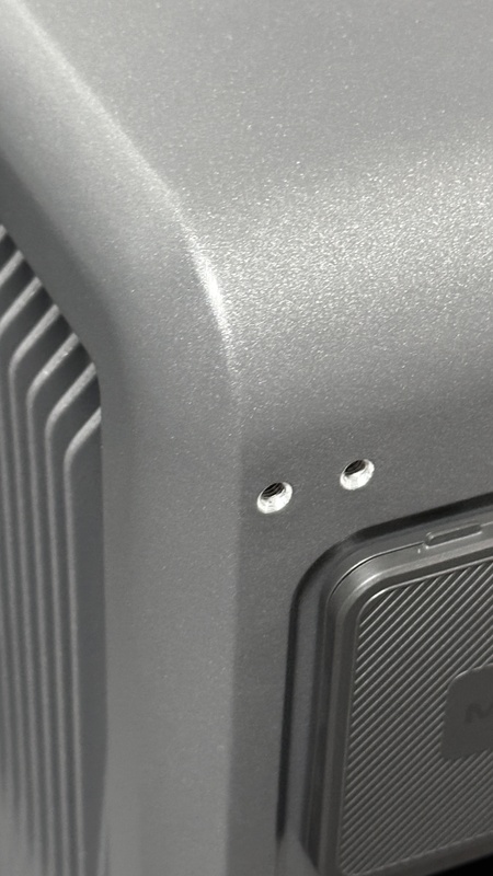

Daar is ie :) Venus E 3.0. Wat een gewicht...
Afbeeldingslocatie: https://tweakers.net/i/qpFZPI6XKe5hA0uZzhhyhXx0G48=/x800/filters:strip_exif()/f/image/UKJeJMgmppet9DbzPo3xftn3.png?f=fotoalbum_large
Nu nog ff een stopcontactje vrijmaken in de hoek die ik woensdag al had opgeruimd en voorbereid (ja ja, nog ff wat plekjes schilderen...):
Afbeeldingslocatie: https://tweakers.net/i/evf02DOaGa56m41ho7fnispq80k=/x800/filters:strip_icc():strip_exif()/f/image/cGPec2rDDgQDfyzF2rkhURfZ.jpg?f=fotoalbum_large
Vanavond en dit weekend mee aan de slag, leuk :)

Taro schreef op vrijdag 22 augustus 2025 @ 10:32:
Top - rond v3 - en niemand die het heeft over één belangrijke verbetering - de glazen front-plaat komt niet buiten de kast uit en daardoor minder kans op breken bij installatie / uitpakken / ...
Ioniq 5 - Huawei ZP 5.5 kW - Marstek Venus E v1 - v156.216 / v3 -v150.115 en CT003 v117
  • dodvip123
  • Registratie: Juni 2018
  • Laatst online: 07-10 15:29
qua design gaan ze er zeker op vooruit, netjes!
2x Marstek Venus E v2 5kWh v158 HW P1 Astrameter
  • WargamingPlayer
  • Registratie: Mei 2025
  • Laatst online: 00:59

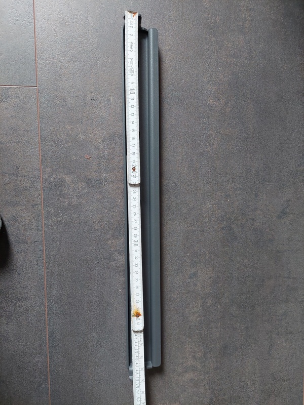

Weet iemand hoe het zit met de meegeleverde ophangbeugel van de marstek V2.
Ik heb het idee dat deze niet ok is .
Op foto 1 is te zien dat als de beugel met de platte kant richting de muur is gericht er onder bij het kapje een ruimte zit en ik denk dus dat dit gelijk moet zitten met de platte kant van de strip .
Gaat de batterij dan niet doorgangen.
Op foto 2 zie je dat je dat de strip omgedraaid zit en nu is de situatie omgedraaid tov de vorige situatie,ruimte boven.
Ook passen dan de bouten niet tussen de strip en de batterij.
Kan zijn dat ik iets over het hoofd zie 🫣😁

Erik_B schreef op vrijdag 22 augustus 2025 @ 11:40:
Je moet hem ophangen zoals foto 1 en dan houten blokje tussen de steun onderaan en de muur dan kan je hem mooi waterpas hangen, ik heb het ook zo gedaan.....
Ik zie dat je de beugels van versie 1 op de versie 2 zet
versie 2 heeft geen standaard ophangbeugel ... vandaar waarschijnlijk het verschil.
Versie 3 heeft terug ophangbeugel ...
Ik heb laatst ook gelezen dat V2 bij iemand geleverd is met beugels. Kan je deze is goed (met maten) op de foto zetten? Tot nu toe werd de V2 zonder muurbeugels geleverd, dus er is ook bijna niemand die deze heeft.
Huh, terug Beugels bij V2 ????
Komen de schroefgaten overeen?

Of de beugel past, weet ik niet maar bij mijn V2 die ik vorige week binnenkreeg, zat een beugel met bevestigingsmateriaal
Afbeeldingslocatie: https://i.imgur.com/2yWEu6f.png

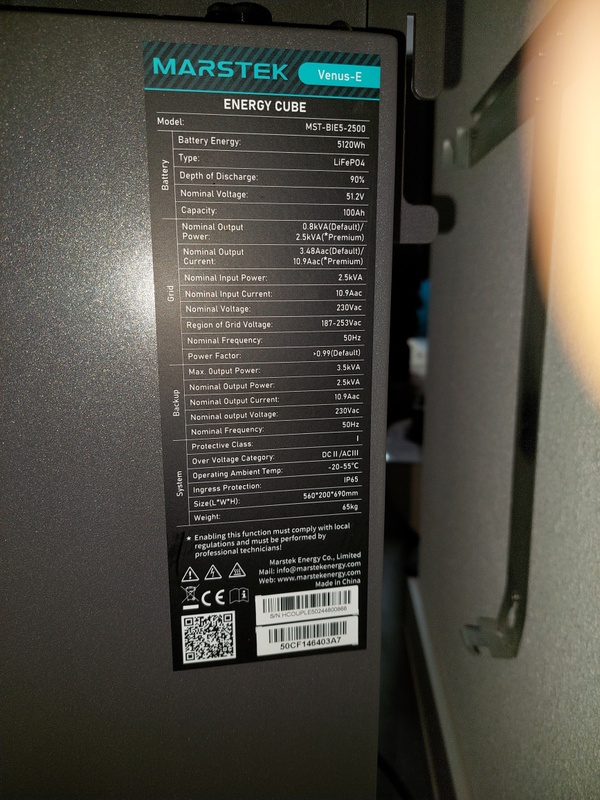

Ik heb even wat foto's gemaakt. Deze batterij (V2 - geen uitstekende koelribben) moet nog terug (i.v.m. de schade aan de (niet zo uitstekende) koelribben - zo uit de doos gekomen - schade gemeld en wordt opgelost). Maar deze beugels zaten er dus bij en passen (heb ze niet bevestigd maar ervoor gehouden omdat deze dus weer terug moet).

Mooi voor de verduidelijking, de jouwe is een cm of 4/5 korter als de mijne ..... niet dat ik er iets mee bedoel :)
