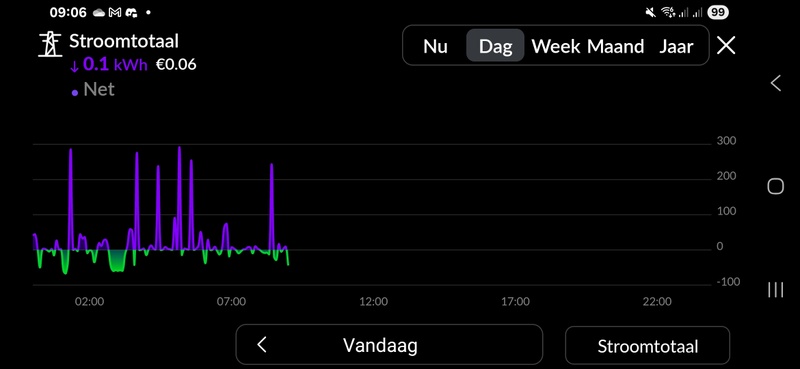

Sinds de update van de batterij naar V153 en CT003 naar V117 werkt nom minder nauwkeurig. Vooral zichtbaar tijdens de nacht. Iemand zelfde ervaring ?
4000Wp Oost, 5000Wp west, 2x 5.12 kWh, 2xBMS V153, HWP1 V1.1903, CT003 V117 App V1.6.32, Shelly 3PRoEM, 3mfase, electrisch koken en boiler,maat 43 in de schoenen.😅
  • Bavoc
  • Registratie: Mei 2017
  • Laatst online: 26-09 20:45
Ik zat ook juist te kijken naar 150w injectie en standby batterij op 11 procent die niet begon te laden, maar ik zit nog maar sinds gisterenavond op 153. Met HW P1 weliswaar.
Voor mij te vroeg om zeker te zijn, maar het lijkt wel minder snel te zijn.
  • S2S
  • Laatst online: 15:20
PNARI schreef op zaterdag 23 augustus 2025 @ 08:25:
Werkt hier hetzelfde als er voor.
2 MT 5.12 KWh (v 151) , Shelly Pro EM CT-63, HW-P1, 1 fase. 12 x 340 WP Solar.

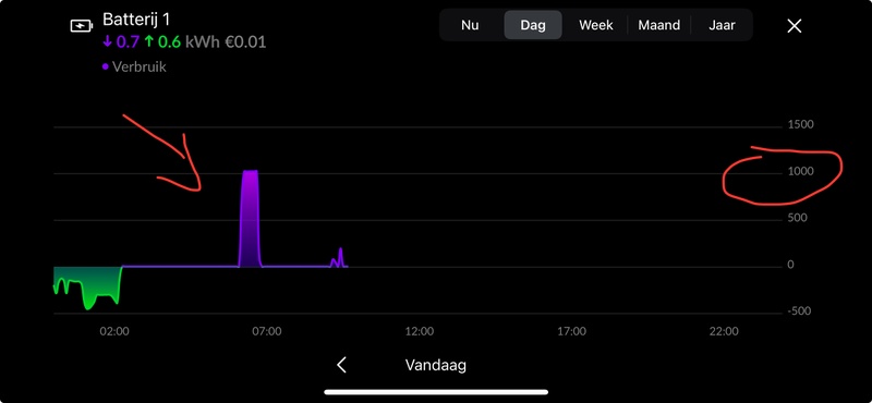

Dank je!

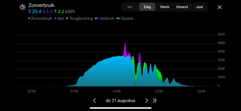

Ik draai een paar dagen nu op V153 en V117 en de AI instelling en dat werk goed. Ik heb een paar screenshots van HW gemaakt om het te laten zien.
De paarse pieken is AI bijladen op goedkoopste momenten. De groene pieken is overschot teruglevering PV panelen.
De laatste foto meet mijn HW app de marsteks ook als zonverbruik. Dus overschot PV panelen als ‘verbruik’ naar de marsteks dus opslag. Wat later in avond/nacht wordt gebruikt.
Ik ben tevreden tot nu toe!

Ik zag alleen vanochtend dat 1 batterij spontaan begon te laden vannacht. Hij was al een tijdje leeg. Gaat dan op 1000w laden.
Meer mensen hebben dat volgens mij?

bartezzje schreef op zaterdag 23 augustus 2025 @ 09:49:
Dat gebeurt om de batterij in goede conditie te houden. Met de laatste firmware heeft Marstek gekozen om de capaciteit van de batterij ruimer te benutten. Hierdoor ontlaad de batterij iets verder dan eerder en zal hierdoor ook vaker gaan bijladen om niet onder een bepaald minimum te zakken.
Hetzelfde geld bij geheel volgeladen dan zal de batterij bij 99% weer gaan bijladen ipv eerder bij 97%
Kort en goed
Dit alles is om je batterij in goede conditie te houden. Kijk voor verbruik over een langere periode, bijvoorbeeld een dag.
Ikzelf heb dat nog niet gemerkt, al moet ik eerlijk zeggen dat ik dat ook niet zo in de gaten hou. Ik ben van het principe dat ik per 24u analyseer.
Is hier voorbije dagen wel al paar keer voorbij gekomen.
Als ik goed herinner heeft dat te maken om de batterij terug boven zijn minimale niveau te brengen. (Verbeter me indien verkeerd)

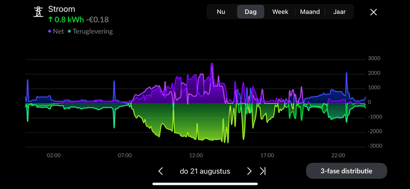

Misschien mijn gebrek aan kennis over 3-fase-aansluitingen, maar kan iemand mij vertellen hoe hij midden in de nacht en om 22.00 in de avond nog een bulk aan teruglevering heeft? Ik neem aan dat de som van de fasen wel naar 0 gaat, maar hoe kan 1 van die 3 fasen gaan terugleveren in het donker? of komt dit omdat de batterij op een andere fase compenseert dan het verbruik gedurende de nacht is?

antoinevromen schreef op zaterdag 23 augustus 2025 @ 11:17:
Hij heeft toch geen teruglevering? Hij heeft op de ganse dag 0,8kWh teruggeleverd.
Op zijn eerste screenshot zie je teruglevering omdat daar alle 3 fases apart op staan.
Als er dan 1000W gevraagd word op fase 1 en de MT gaat terugleveren op fase 2 dan zie je in een driefasegrafiek dat er veel teruglevering is om de som over de 3-fasen op 0 te houden. Digitale meter verrekent dat intern. Kort gezegd: teruglevering op een fase wil niet zeggen teruglevering in totaal.
Edit: dit principe zou het voor de netbeheerder wel mogelijk maken om niet-aangemelde installaties te kunnen vinden, moesten ze daar in de toekomst actief naar op zoek gaan.

Druppeltje_ schreef op zaterdag 23 augustus 2025 @ 12:46:
Edit: dit principe zou het voor de netbeheerder wel mogelijk maken om niet-aangemelde installaties te kunnen vinden.
Ik begrijp dat de meter niet kan zien dat je op het net terugzet ipv op een andere fase compenseert? Is de meter in dat opzicht niet een beetje dom? Wel handig voor de consument.

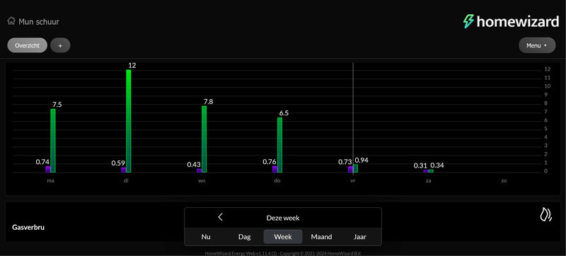

Hier heeft de Marstek mijn doel bereikt.
Wat in mijn geval is overdag laden en snachts ontladen, soms springt ie overdag even bij als een hoogverbruiker aan gaat.
Met V153 is er hier geen rariteit opgevallen.
Week 31 zonder marstek venus.
Ja dat had ik mij opeens ook bedacht, maar toen had ik de vraag al gepost. Maar dan zou het toch kunnen voorkomen dat er voor 1 fase in een straat effectief meer wordt teruggeleverd dan anderen op die fase verbruiken, terwijl de andere fasen juist stroom moeten leveren. Vallen dan niet de zonnepanelen uit die op die ene fase zijn aangesloten, terwijl andere zonnepanelen in die straat (op een andere fase aangesloten) wel gewoon blijven werken? Of is er ergens in het transformatorkastje een soort vereffenaar, die een soort van "loadballancing" tussen de fases doet?

antoinevromen schreef op zaterdag 23 augustus 2025 @ 12:55:
Goede vraag, weet ik niet hoe ze dat oplossen.
Maar dat probleem hebben wij (in België alleszins) al vaker aan de hand met de zonnepanelen.
Ik heb er zelf nooit last van gehad maar ik heb vrienden genoeg die op heel zonnige dagen last hebben van uitvallende omvormers. Fluvius heeft (of had) daar zelfs een aparte pagina voor. Als ze dat niet binnen x aantal tijd konden verhelpen had je zelfs recht op een compensatievergoeding

Delerium schreef op zaterdag 23 augustus 2025 @ 12:53:
De meter kan alles zien: wat je per fase gebruikt of teruglevert en het totaal. Alleen voor de energierekening telt alleen het totaal. Al lever jij continu 25 A terug op fase 1 en gebruik je 25 A op fase 2: de rekening is 0. Uiteraard kan dit in de toekomst veranderen.
Maar wat @antoinevromen zegt, klopt ook. Er kan inderdaad een flinke onbalans zijn tussen de fases. En het wil daarom ook nog wel eens lonen om je zonnepanelen op een andere fase te zetten en te schuiven tussen je verbruikers. Als je bijvoorbeeld een warmtepomp op dezelfde fase zet als je zonnepanelen, zal je de spanning al weer wat naar beneden trekken (als je ze tegelijk aan hebt) en zorg je er dus ook voor dat je panelen minder snel uitvallen. Hoe meer stroom je gebruikt op de fase waarop het geproduceerd wordt, hoe beter, want dan blijft het ook echt 'natuurkundig' binnen de woning ipv alleen 'rekenkundig'.
Of er gebalanceerd wordt, weet ik niet, maar als het gebeurt, is dit natuurlijk niet op straatniveau, maar eerder op wijk-/regio-/dorp-/stad-niveau. Anders zouden er in elke straat grote trafo's moeten staan.
Ik had m'n sluipverbruik fors met HW Sockets teruggebracht en vanaf de start met de Venus 2, bleef de batterij na een nacht ca 70 % gevuld. Na de update 153 maakte de batterij stevig zoom geluid zodat ik deze -weliswaar moelijk- heb uitgezet. Na half uur weer gekoppeld.
Sedert deze firmware loopt de batterij helaas snachts nu terug naar ca 45 %.
Of dit een firmware aanpassing is weet ik niet, wel begreep dat de batterij zich zou moeten her-kalibreren (??), tot nu toe blijft dit grotere nacht verbruik doorgaan.
Aangezien de Marstek overdag verder wel zn werk doet, zal ik het maar moeten accepteren.
Zijn er nog meer Tweakers die het zelfde ervaren of een suggesties hebben dan hoor ik dat ook graag.

gho schreef op zaterdag 23 augustus 2025 @ 13:53:
Bij de update naar 153 zal het wellicht meevallen, maar als er een BMS update is, is het mogelijk dat het BMS dingen opnieuw moet leren, zoals de capaciteit, SoC etc. Of dat gebeurt weten we niet, maar die kans is er. Daarom na een update het liefste een paar keer vol en leeg voordat er conclusies worden getrokken.
Wat een zoemgeluid is, is voor iedereen anders. Het enige wat ik bij mijn batterij hoor is de ventilator en hooguit wat hoogfrequent gezoem. Maar niet iets wat je bij andere krachtige elektronica niet zou horen. Hoor je geknetter, gevonk, geknisper of getik (alsof er wat aanloopt), dan zou ik even oppassen. Je zal de eerste niet zijn waarbij de voedingskabel niet goed was gefabriceerd en de aders los lagen.
