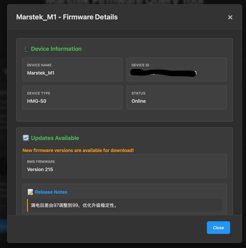

Vandaag de Marsteks EMS geüpgraded van v151 naar 153. Daarna kreeg ik ook de upgrade voor de BMS van v212 naar v215. Gek genoeg lijkt die oplossing te lukken en succesvol afgerond, maar als ik dan weer kijk bij de settings van de accu's krijg ik weer de 212->215 update aangeboden. Dit probleem heb ik op al mijn drie Marsteks v2's. Alles werkt verder prima zo te zien, dus til er niet te zwaar aan, maar het is wel vreemd.
Nadat het BMS is geüpdate, niets doen en wachten tot de batterij vanzelf opnieuw opstart. Bij mij leek hij vast te lopen want je zag het BT lampje niet meer aan/uit gaan bij het verbinden/verbreken van de verbinding met de app. Naar paar minuten startte hij vanzelf opnieuw op. Hierna kreeg ik ook de update opnieuw, en ook de welbekende 0.0.0.0 naar x update. Gewoon even de app helemaal afgesloten, paar minuten later terug geopend, opnieuw gekeken en de update melding was weg en de BMS versie werd goed gedetecteerd.
Ik denk dat geduld na de update en niet meteen opnieuw controleren voor updates bij anderen ook helpt.

pascallj schreef op zaterdag 23 augustus 2025 @ 14:40:
Een gelijkbare situatie had ik afgelopen week ook dan wel met de V1 update naar V153, na ruim een uur, de app op de tablet gesloten en na enige tijd was het weer oke.
Ben ondertussen al wel een uur verder en accu functioneert naar behoren nu. Maar ik kijk het nog wel even een tijdje aan. Als die na een paar dagen nog steeds die BMW update blijft aangeven zoek ik wel een keer contact met support.

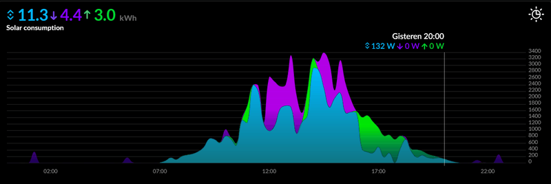

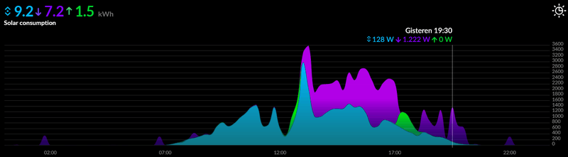

SatScan schreef op zaterdag 23 augustus 2025 @ 14:23:
800w of 2500w ingesteld?
Wat is je grid verbruik over de gehele dag?
De batterij staat ingesteld op 2500w laden 800w ontladen. Hieronder een screenshot van Homewizard van dezelfde dag. Grootste verbruiker is PHEV die stond te laden tussen 12.45 en 17.00 uur op een bewolkte dag, op n zonnige zomer dag wekken we ongeveer 30 kWh op. Ik zal mn sig morgen aanpassen met wat ik heb staan hier thuis.
Wat ik eergister live zag met de CT003 zag was superstrakke modulatie, ik heb gister niet live meegekeken, zag dit vanochtend. Ik zie ook koffiezetten op de HW grafiek bv.
Afbeeldingslocatie: https://tweakers.net/i/hCOYde33nVMeb6oltSDbkXTElK8=/800x/filters:strip_exif()/f/image/JW3sVU7PUFADEJey6nzHs2lT.png?f=fotoalbum_large
Vandaag de oude setup van de afgelopen maand draaien, zal op afstand es meekijken. Morgen de CT003 direct op de P1 poort solo aansluiten en een dag en nacht laten draaien, weten we overmorgen wat meer. Tnx!

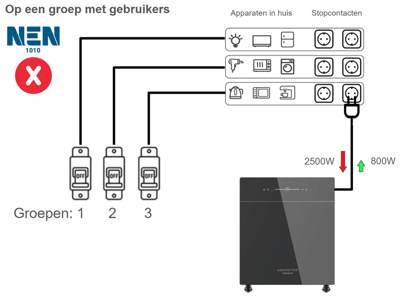

Stekkerbatterij correct aansluiten
De voorschriften rondom het veilig aansluiten van stekkerbatterijen zijn niet consistent.
Volgens NEN1010 mag je een stroombron niet op een regulier stopcontact aansluiten.
Installateurs moeten zich aan die norm houden, consumenten echter niet.
Meer info: Shade magazine, Sessy en Zonneplan.
Ik heb een poging gedaan het in 4 plaatjes te verduidelijken.
Afbeeldingslocatie: https://tweakers.net/i/CquUv6jAkNEycLb_hxtn58RrS58=/800x/filters:strip_exif()/f/image/oXOaEUhQTZiIj4WzjvDf9tiJ.png?f=fotoalbum_large
Afbeeldingslocatie: https://tweakers.net/i/dTkbazW65qro1erMAsSH-C243pE=/800x/filters:strip_exif()/f/image/1nLFqEHsPQFoUwbyI0tttBr6.png?f=fotoalbum_large
Afbeeldingslocatie: https://tweakers.net/i/aAd90y8_hQUuQ3gWRmhhdpg50l4=/800x/filters:strip_exif()/f/image/S8cymg8j9UY2KCf46sqfYEXF.png?f=fotoalbum_large
Afbeeldingslocatie: https://tweakers.net/i/AHmHPBoPOD5kQN1soffAMnBIsoo=/800x/filters:strip_exif()/f/image/Lw4kxcAqaHKxIYZ98zFGyjTt.png?f=fotoalbum_large
Bij een vaste aansluiting volgens NEN1010 gelden vermoedelijk nog aanvullende eisen: de kabel mag niet los op de grond liggen, de batterij mag niet los staan etc.

Hometek schreef op zaterdag 23 augustus 2025 @ 16:00:
Zo word het heel lastig voor een groot aantal bezitters.
Denk ook dat er makkelijk gedacht word over 3 fase, met ondertussen een aardig dak met zonnepanelen, de goede verbruikers in huis als inductie ovens airo boiler, het laden van EV, en dan nog wat marstek units erbij.
Ziet er top uit, NEN is helaas wel vaker krom...
Indien de groepen/onderverdeelkast niet in dezelfde ruimte is kom je ook nog een werkschakelaar te installeren.

d3x schreef op zondag 24 augustus 2025 @ 06:27:
Ik merk geen verschil. Zie mijn screenshot van deze nacht. Effectief verbruik tijdens nacht is rond de 300w en verdeling meestal op de 2MT.[Afbeelding]
Voor de update en na de update, zie vooral tussen 00.00 en 06.00. Afbeeldingslocatie: https://tweakers.net/i/MiuNMcw6PoTLR3Oigy4whGY7k78=/800x/filters:strip_icc():strip_exif()/f/image/bd5ScHPHivhKXnMIgWDoASUT.jpg?f=fotoalbum_large
Afbeeldingslocatie: https://tweakers.net/i/PjVHkIS2J3ca1eZk2EzrKtzpQlU=/800x/filters:strip_icc():strip_exif()/f/image/sD7d6fnFtaR7LJ3XNmhCn0dy.jpg?f=fotoalbum_large
4000Wp Oost, 5000Wp west, 2x 5.12 kWh, 2xBMS V153, HWP1 V1.1903, CT003 V117 App V1.6.32, Shelly 3PRoEM, 3mfase, electrisch koken en boiler,maat 43 in de schoenen.😅
PNARI schreef op zondag 24 augustus 2025 @ 07:54:
Voor de update en na de update, zie vooral tussen 00.00 en 06.00. [Afbeelding]
Bij het ene plaatje is de schaal 500 W per lijn en bij de andere 2000 W per lijn. Dat maakt het wel heel lastig vergelijken. Elk verschil wordt dan sowieso al 4 keer groter weergegeven.

Zou je met de firmware checker tool eens willen kijken welke firmware er voor jouw v3 beschikbaar is en de binaries willen delen?
https://marstek-fw-checker.netlify.app/
bommel schreef op zondag 24 augustus 2025 @ 08:49:
Haha ik heb ook getwijfeld om dit te vragen.
Mocht je dit niet durven, kan je dan anders met de Marstek Venus Monitor, het device type delen? Ik heb gisteren al een hoop opties geprobeerd (HMG-2, HMG-3, HMG-51, HMG-75) maar nog niet de juiste kunnen vinden.
https://rweijnen.github.io/marstek-venus-monitor/

ingmarspit schreef op zaterdag 23 augustus 2025 @ 15:53:
Ziet HW het laden van de batterij als paars (dus van het net) of valt dat onder de licht blauwe (gebruik van zonnestroom)?

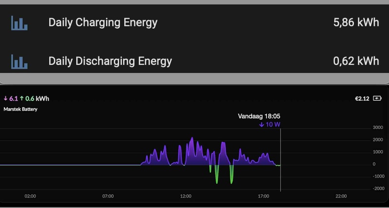

Pakhaas schreef op zondag 24 augustus 2025 @ 09:35:
Paars is opladen, groen is ontladen als er een socket op de batterij staat.
Blauw is enkel stroom die van de zonnepanelen rechtstreeks gebruikt word of de batterij ingaat bij gebruik van socket/kwh meter/rechtstreekse koppeling omvormer (maw alle stroom uit je pv die niet het net word opgestuurd)
Device Name: Marstek Venus E 3.0
Device Type: VNSE3-0
SN: Not available
Device ID: Deze kan ik beter niet delen vermoed ik.
Up to Date
No firmware updates found. This could mean:
• You already have the latest firmware
• No updates are available for your device model
• Current firmware versions were not provided
API Response:
"code": 1,
"show": 0,
"msg": "success",
"data": {
"control": "",
"bms": "",
"mppt": "",
"micro": "",
"dcdc": "",
"bms_pack1": "",
"bms_pack2": ""
Vermoed dat ze dat nog voor de 3.0 moeten toevoegen?

Het valt bij ons in de ochtend onder blauw - eigen verbruik zonnestroom, omdat de batterij op dat moment laad met het overschot aan zonne-energie. Ik heb op dit moment geen HE energy socket op de batterij stekker staan (tnx @Druppeltje_) , dus meet dat niet apart. HW weet niet welk deel van het eigen verbruik op dat moment de batterij in gaat. Als de batterij in het begin van de avond moduleert, zoals ik had in mijn opstelling met de toegevoegde CT003, dan kan de batterij 1100w vragen bovenop wat we al verbruiken, en hebben we (te) weinig zonne energie productie. In dat geval is de stroom vraag van de batterij onderdeel van het paarse - van het net- deel neem ik aan.
@SatScan e.a. hieronder de data van gister met de setup zoals ik die afgelopen maand gebruikte: 1x Homewizard P1 en 1x Tibber Pulse in passieve Homewizard splitter, CT003 afgekoppeld van de splitter maar nog wel actief op het wifi netwerk, Batterij gebruikt HW p1 als CT. Zoals te zien gedraagt de batterij zich weer voorbeeldig en zie ik geen overshoot in de modulatie. Ik zal morgen de CT003 direct in de P1 poort zetten en die een dag laten lopen.
Afbeeldingslocatie: https://tweakers.net/i/Q2rnGBDmh19s7xyVmCrmHa989mY=/800x/filters:strip_icc():strip_exif()/f/image/y1sIbVB5JfvhOs9NYLL0VTCX.jpg?f=fotoalbum_large
Afbeeldingslocatie: https://tweakers.net/i/V7jIPBChVAEucK9M-P2R7SYu2kc=/800x/filters:strip_exif()/f/image/mp8ZVLSnVcgIIO0ETvxWpVcT.png?f=fotoalbum_large

Ik heb geen idee hoe nauwkeurig de HW Energy Socket is, maar op basis daarvan blijf ik uitkomen op 75 à 76% RTE. Ik weet denk ik ook wel waarom.
Afbeeldingslocatie: https://i.imgur.com/t7gMA9w.jpeg
Afbeeldingslocatie: https://i.imgur.com/6F8PJOA.jpeg
De accu was voor middernacht al leeg. De accu ging leeg in de nacht erop, dat heb ik meegerekend.
In: 7,4kWh
Uit: 4,8 + 1,1 = 5,9kWh
RTE: 5,9 / 7,6= 75,6%
Wat denk ik de RTE enorm flatteert tijdens deze maanden van royale zonne-opwek is dat laden doorgaans met 1000 of meer watt gaat, waarbij de omvormers aanzienlijk efficiënter werken dan tijdens de wintermaanden, als je misschien met 100 watt staat te laden. Ontladen gaat vooral met grote verbruikers, gisteren waren dat de wasmachine, vaatwasser, oven (appeltaart gebakken) en het koken, tijdens het laatste genereerden de panelen 1000 à 1500 watt en stond de Marstek voluit 2500 watt te leveren. Als de kinderen 's avonds flink aan het gamen zijn is het verbruik 800 tot 1000 watt, als iedereen slaapt is het verbruik rond de 200 watt.
Anyway, momenteel is de stand na ruim 5 weken gebruik, vanaf 17 juli:
86 (juli) + 132 (augustus) kWh in
62 (juli) + 103 (augustus) kWh uit
Waarbij er al zo'n 2kWh in de accu zat toen ik 'm kocht en er vandaag 2,4kWh is geladen. Die streep ik gemakshalve tegen elkaar weg.
In: 218kWh
Uit: 165kWh
RTE = 165 / 218 = 75,7%
Het zelfverbruik van de energie uit de zonnepanelen is in de zomermaanden van 25-30% gestegen tot ruim boven de 60%

Ik heb het idee dat HW het zo laat zien:
Stel er komt 3000w van de zonnepanelen en de batterij laadt met 2500w dan telt 2500w voor het lichtblauwe en 500w wordt groen.
Maar stel de zon is weg en de stroomvraag is 3000w er komt 2500w vanuit de batterij. Laat hij dat dan zien als lichtblauw en de overige 500w als paars?

Taro schreef op zondag 24 augustus 2025 @ 10:34:
Goede punten, neem ik mee.
Zal ook met de Flir camera warmtebeelden maken. Ik vermoed overigens alleen passieve koeling als ik de achterkant zo zie en als ie buiten in de regen moet kunnen staan? Ik heb hier alleen Ubiquiti spullen, heb Ethernet getest, nu alleen op Wifi zitten wat prima lijkt te werken (wel een AP op 2 meter afstand hangen) en daarvoor is een icoontje zichtbaar in de app. Zit geen CT003 bijgeleverd.
Is bekend waar het API endpoint zich bevindt? Bij het andere merk dat ik heb kan ik MQTT en REST API gebruiken en stuur die devices daarmee ook via HA aan. Zou leuk zijn bestaande automatiseringen voor meerdere merken te kunnen gebruiken.
Als het goed is zou je dat moeten kunnen aanzetten in de instellingen. Dat is bij V3 in elk geval beloofd. Naar V1/2 zou het ook moeten komen, en kan nu al, alleen moet je 'geavanceerde instellingen' aan laten zetten voor je account via feedback. Dan krijgt je de optie om de lokale API in te schakelen als test. Maar misschien is het ook voor de V3 nog niet definitief geactiveerd.
Zie: DinX in "Hame / Marstek / Duravolt 5,12kWh plug en play thuisaccu"
Maxwp schreef op zondag 24 augustus 2025 @ 12:21:
Vraag me af of de backup uitgang niet afschskeld zoals je zou verwachten eigenlikk
Je hebt dan twee netten die niet gesynchroniseerd zijn en dat gaat eigenlijk nooit goed. Daar is volgens mij ook geen een beveiliging op gebouwd.

  • GAEvakYD
  • Laatst online: 10-10 07:57
d3x schreef op zondag 24 augustus 2025 @ 06:22:
dat is een caching probleem van de app, gaat weg bij app effectief sluiten.
Ik denk dat dit iets anders is. App paar keer geforceerd afgesloten, maar hij blijft aangeven dat versie 215 voor mij klaar staat.
Net ook de firmware check van @bommel gedraaid en die geeft ook aan dat v215 klaar staat.
Afbeeldingslocatie: https://tweakers.net/i/9BNjPEXDWXTwkNvxXN6DmRrMXA4=/x800/filters:strip_icc():strip_exif()/f/image/HOinlNMayv1Xcki64a3bwTp6.jpg?f=fotoalbum_large
Echter als ik die dus installeer, of zelfs 2-3-4 keer. Dan blijft hij dat aangeven. Ook een dag later, ook na een herstart van de app etc.
  • antoinevromen
  • Laatst online: 15-06 11:10
GAEvakYD schreef op zondag 24 augustus 2025 @ 17:11:
Heb ik ook een tijdje gehad; De tool van @bommel https://rweijnen.github.io/marstek-venus-monitor/ geeft echter aan welke BMS-versie je hebt; Waarschijnlijk is nog ergens op een Europeese/Chineese server de firmwareversie van de BMS nog niet bijgewerkt. Na verloop van tijd stopt hij met melden dat je van 215 naar 215 moet updaten
NL;2MT Venus E (V2 V156 BMS:V215)+(V3 V148.119 BMS:V113);Sturing->Local-API;HW-P1 (6.0305);App:Android-V1.6.62;Comm.Mod:202409090159;1 Fase 40A;ZIV 5CTA1DCF000AAD0;PV 6090Wp(ZZO) 780Wp(W) 780Wp(O);Inventum Ecol. vent.WrmtPmp;EV (Seat Mii 32kWh)
De tool verandert (momenteel) nu ook de versie op de servers, dus dan blijft hij het sowieso aangeven. Bij het controleren slaat hij namelijk ook de versie op waarmee je gecontroleerd hebt. Ik zou niet te veel waarde hechten aan die output.
Ik zou nog een paar keer bewust controleren vanuit de app wanneer je via BT verbonden bent, dan de app afsluiten en ook de tool even niet gebruiken.

  • dannyro
  • Registratie: April 2025
  • Laatst online: 17:25
Ik heb dit ook gehad. De oplossing was, in de app "terugzetten naar fabrieksinstellingen met behoud van gegevens". Netsnoer uittrekken, eventueel modbus eruit, dan de update uitvoeren. Leg uw phone op de Marstek en wacht 10 minuten of tot het wifi en BT lampje brand. Dan is het in orde. Succes.
