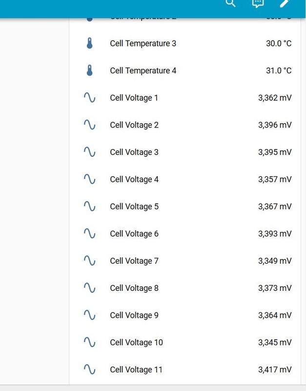

Voor de geinteresseerden wat screenprints uit Home Assistant hieronder:

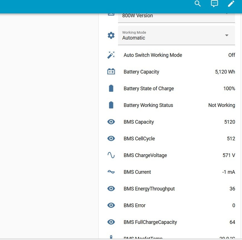

Wow, je krijg wel een pak meer data in HA binnen. Dit zal niet via HACS zijn, maar MQTT? Die stap lukt me nog niet (v152, geen optie om de API te activeren)
Overigens zitten er ook wel een hoop waardes tussen die niet kloppen, waaronder cellCycle en fullChargeCapacity.
Als je nog v152 hebt, kun je me een dm sturen, dan wijs ik je wel de weg hoe je dit via MQTT kunt doen (je hoeft geen local-api hiervoor te hebben). Zoals NoFate schreef zal het niet meer werken als je V154 krijgt, maar tot die tijd kun je spelen in HA

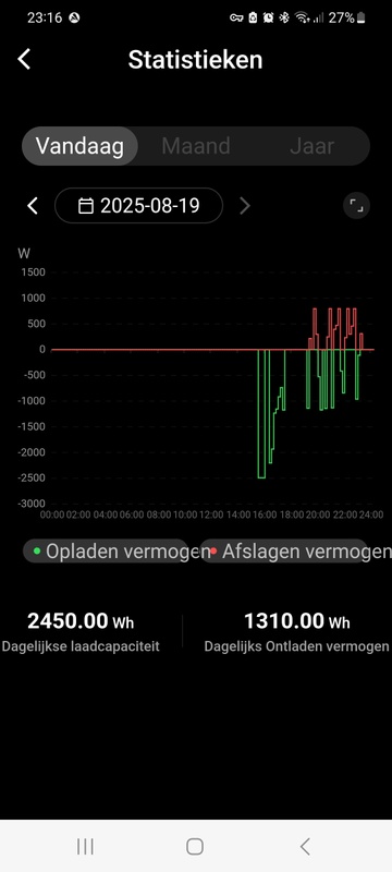

Maand juli kwam ik op 69%. Gemeten met HW plug. Gebruik 's nachts 250 watt.
Wat de score negatief beïnvloedt: ik heb 2 thuisaccus en dan doen ze per stuk 125 watt.

sjoerd74 schreef op woensdag 20 augustus 2025 @ 13:06:
Hoe bepaal je de RTE ?
Gewoon in- en output op elkaar delen?
Dus in de MT app > Statistics > Daily Discharge Capacity delen door dailyCharching Capacity ?
Of per week / maand / jaar.

pascallj schreef op woensdag 20 augustus 2025 @ 11:51:
kan cellCycle misschien het totaal van cycles per cel betekenen, dus eigenlijk cycle count = 512 / 16 = 32?
2x Marstek Venus E v2 5kWh v158 HW P1 Astrameter
dodvip123 schreef op woensdag 20 augustus 2025 @ 13:41:
Nee heb al deze waardes al eens eerder gevolgd en geen van alle loopt op. Ze zijn allemaal op een of andere manier afhankelijk van de SoC van de batterij. Denk aan resterende capaciteit etc. Maar nooit echt veel reden gehad om uit te zoeken wat het precies inhoudt aangezien ik zelf geen MQTT gebruik.

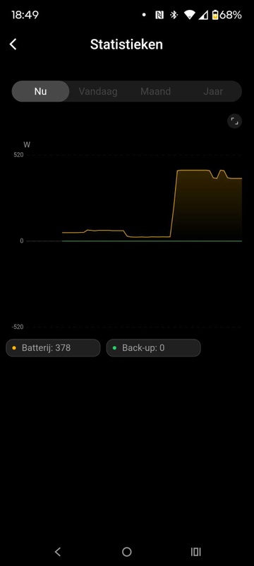

Iemand dit al opgevallen; Nieuwe view in de statistiek; Komt te voorschijn door te clicken op het accuutje bij Vermogen in de App of gewoon te kiezen bij statistieken links van "vandaag" bij "nu"
Afbeeldingslocatie: https://tweakers.net/i/WldVGKdFeIHspeChrl3U_7gYtaI=/x800/filters:strip_icc():strip_exif()/f/image/4widNpoKcTlTSIy7CTUYFjRQ.jpg?f=fotoalbum_large
NL;2MT Venus E (V2 V156 BMS:V215)+(V3 V148.119 BMS:V113);Sturing->Local-API;HW-P1 (6.0305);App:Android-V1.6.62;Comm.Mod:202409090159;1 Fase 40A;ZIV 5CTA1DCF000AAD0;PV 6090Wp(ZZO) 780Wp(W) 780Wp(O);Inventum Ecol. vent.WrmtPmp;EV (Seat Mii 32kWh)

antoinevromen schreef op woensdag 20 augustus 2025 @ 18:55:
Is niet nieuw, heb ik al een tijdje.
Maar is versie afhankelijk natuurlijk. Als je de backup gebruikt zie je daar ook de afgifte van in de grafiek. Werkt bij mij overigens door op eerste blok "Power" te klikken in de app (ver 1.6.47)
🇳🇱 🔋 Marstek Venus E v2 | EMS 158, BMS 216, App v1.6.75 | M5 Stack | HW P1 | ☀️1,9kWp zuid |

  • antoinevromen
  • Laatst online: 15-06 11:10
3DWim schreef op woensdag 20 augustus 2025 @ 19:03:
Zo denk je dat je wat nieuws hebt gezien en dan hebben anderen dat ook al gezien..
Overigens "Power" is "Vermogen" als je mobiel op Nederlands staat, dus bij mij ook door op dat 1e blok te clicken.

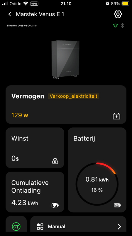

Situatie
MT is 100% vol. 5,12 KWh
Ontladen van 20:00 tot 21:00, met 2500 Watt.
Om 21:10 is de capaciteit nog 0,81 KWh. Wie begrijpt dit nog?
Ik ben niet thuis om de MT opnieuw op te starten.
Afbeeldingslocatie: https://tweakers.net/i/9gedYQUZGngNGL36DC5dc5TomQI=/x800/filters:strip_exif()/f/image/L3DdSa8VM3zwD9xYyyv7iYos.png?f=fotoalbum_large

pleio65 schreef op woensdag 20 augustus 2025 @ 21:28:
Situatie
Die van mij gaat ook gauw terug naar de 16 procent, maar blijft daar vervolgens wel lang hangen en nog steeds met vol vermogen terugleveren. Dat zie ik bij jou niet terug. Ik neem aan dat je hem niet zelf gelimiteerd hebt ondertussen? Want 2,5 kWh ontladen te hebben op een volle lading is wel erg weinig.
  • pleio65
  • Laatst online: 28-09 23:54
pascallj schreef op woensdag 20 augustus 2025 @ 21:31:
Had manual de ontlaad tijd ingesteld van 20:00 tot 21:00. Daarna manual ontladen met 130 Watt. In de goedkoopste uren maximaal volladen en de dure uren deels ontladen. Dit gaat al 1.5 maand zonder problemen.

pleio65 schreef op woensdag 20 augustus 2025 @ 21:37:
Oh dan voorzie ik geen probleem. Mijn SoC indicator klopt ook al maanden niet meer. Hij blijft heel lang rond de 16 procent hangen, maar ik krijg er nog wel gewoon genoeg capaciteit uit. Ook aan die kWh uur resterend moet je niet te zwaar tillen: dat is simpelweg een berekening aan de hand van het percentage en de totale capaciteit.
Het is vervelend dat de indicator niet klopt (en zou ook prima te fixen moeten zijn), maar zolang je genoeg capaciteit eruit haalt, is er geen probleem.

De marstek heeft nu de V153 update en is vanaf +-20.00 aan het ontladen de boiler heeft enige tijd meegelopen maar met 79 % over is ruim voldoende voor de resterende avond en nacht. (in mijn gebruikssituatie)
Afbeeldingslocatie: https://tweakers.net/i/fwRif43U4BGJotddn8MzFpSqQqQ=/800x/filters:strip_icc():strip_exif()/f/image/cV2jAnPXAqY3WbGGlStmFPpr.jpg?f=fotoalbum_large
7 x 440 WP zuiden, Solis mini 3000-S6 / App bedienbaar, 45km ligier, HW P1, Marstek venus V1 5,12kWh V158 / BMS216 APP V1.6.73 , A+++ , Etna inductie 4pits, 80 liter boiler masterwatt E-smart, Duco WTW/ventilatie zonneplan dynamisch schultenbraü

Ik heb sinds gisteren 2 V2's. Nog maar 1 aangesloten rond 15.00 u. Nieuwste firmware gedaan V152 en V117 voor de Marstek P1.
Op aanraden leverancier een Actieve P1 splitter HWE-AMP23 geplaatst verbonden met P1 poort slimme meter en de Marstek P1 aangesloten op deze splitter. Marstek P1 heeft voeding.
Keurig volgeladen (was volop stroom van zonnepanelen) maar ben verbaasd over de werking in de nacht.
Er is zeer regelmatig bijgeladen, terwijl de accu vol was. We verbruiken denk ik max 2 kWh in de avond/nacht/ochtend. Geen wasmachine, vaatwasser enz aangehad. 's ochtends stond ie op 3,83 kWh.
Programma is NOM (Zelf geïnitieerd zelfconsumptiemodel). Maar ja dat is natuurlijk niet de bedoeling. Nu wordt stroom afgenomen maar ook wel weer geladen soms wel tot 800 W.... Wederom begon de avond met een volle batterij. Sluit schermprints bij.
Hebben jullie ook deze ervaringen ? En wat hebben jullie er aan kunnen doen ? Ben geen techneut dus kan alleen iets doen met de standaard app/software van Marstek.
Maar zo kost de batterij geld ipv een besparing (buiten de aanschaf natuurlijk).
Zie net dat er melding gemaakt wordt van een V118 maar zo te lezen is dat dus in zijn geheel geen verbetering...
Alvast bedankt voor jullie input.
ps : volg topic al even waarbij ik de zeer technische dingen oversla maar kan zijn dat ik iets over het hoofd zie.

Hier de screenshots
Afbeeldingslocatie: https://tweakers.net/i/PJPKprqCdztj6D6WXvxVOpmYBdU=/fit-in/4920x3264/filters:max_bytes(3145728):no_upscale():strip_icc():strip_exif()/f/image/GOPxEZkNcdsPdjpWR45bNVat.jpg?f=user_large
Afbeeldingslocatie: https://tweakers.net/i/8Gk1kgA29KXK8-ADJvkqDV4Xcdk=/x800/filters:strip_icc():strip_exif()/f/image/xdO4Abf65nlI1TCGpNROZIcc.jpg?f=fotoalbum_large
Afbeeldingslocatie: https://tweakers.net/i/FJ8dgZymRNiEgCxuaPgeVXovXW4=/x800/filters:strip_icc():strip_exif()/f/image/D0Tbt85GqnAoIXVQtHSydFA5.jpg?f=fotoalbum_large
