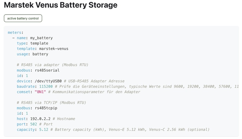

mathiasc schreef op dinsdag 19 augustus 2025 @ 13:24:
weet iemand of je de batterij al via het netwerk kan koppelen met EVCC eventueel via HA?
Ik bedoel zonder een modbus conversie naar TCP/IP?
Je kan in EVCC gewoon de Marstek toevoegen. Dit kan zelfs als via de GUI.

Broodro0ster schreef op dinsdag 19 augustus 2025 @ 14:40:
En hoe werkt dat onder de motorkap? Aangezien de open API nog niet beschikbaar is, is dat volgens mij nog steeds via Modbus, dan wel conversie naar Modbus TCP/IP. Kan geen andere manieren bedenken hoe sturing mogelijk is zonder gebruik te maken van een van deze 2. Ik heb nog niemand MQTT sturing zien verwerken in EVCC (als dat uberhaupt al mogelijk is).

pascallj schreef op dinsdag 19 augustus 2025 @ 14:42:
In EVCC weet ik niet, maar vanuit HomeAssistant werkt MQTT nu prima zonder hardware (modbus) richting de batterij
NL;2MT Venus E (V2 V156 BMS:V215)+(V3 V148.119 BMS:V113);Sturing->Local-API;HW-P1 (6.0305);App:Android-V1.6.62;Comm.Mod:202409090159;1 Fase 40A;ZIV 5CTA1DCF000AAD0;PV 6090Wp(ZZO) 780Wp(W) 780Wp(O);Inventum Ecol. vent.WrmtPmp;EV (Seat Mii 32kWh)
antoinevromen schreef op dinsdag 19 augustus 2025 @ 14:49:
Ja dat klopt. De vraag was echter hoe aan te sturen in EVCC zonder gebruik te maken van Modbus. Volgens mij is dat niet mogelijk.
Inderdaad via modbus, maar zonder HA er tussen. Ik heb een Elfin ew11 er aan hangen en dat gaat prima. Kost alles samen 10-15euro.
30x Jinko JKM380M-6RL3 (11.4kWp) 12x oost 90° - 18x west 270°, 45° incl. | Marstek Venus-E V2 + V3 | Vaillant Arotherm 75/5 | Zehnder ComfoAir Q450 | Tesla Model 3 Performance 2025

Broodro0ster schreef op dinsdag 19 augustus 2025 @ 14:58:
Dat zal best prima werken, maar volgens mij was de vraag van Pascallj dat hij geen andere mogelijkheid zag om te batterij te sturen zonder modbus (en die heb jij er tussenhangen als ik dat goed lees).

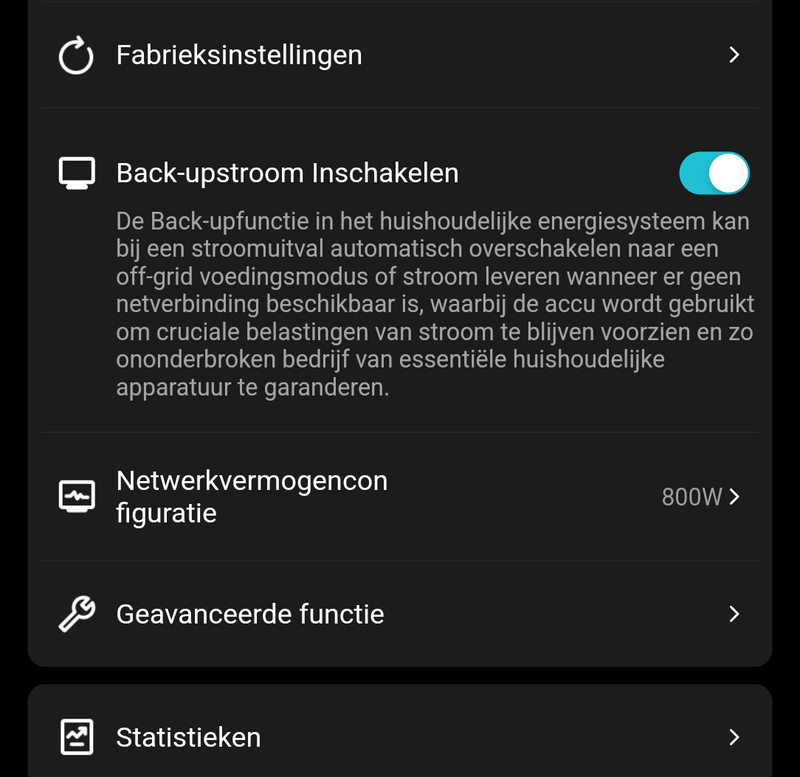

rb1213 schreef op dinsdag 19 augustus 2025 @ 15:02:
kan iemand het HA automation/ script voor manueel forceren van laden en otnladen (en hoeveel W) eens delen aub?
ik krijg dat niet aan de praat, alle andere modbus commando's werken wel OK
Shelly emulator in home assistant.
En dan draai ik een template:
24
ja, maar altijd met een adapter er tussen, poort 502 (modbus over tcp/ip) staat niet open op het ip van de marstek zelf toch?
Afbeeldingslocatie: https://tweakers.net/i/9USzplKATVA6-slufJW-YF3HgvM=/800x/filters:strip_icc():strip_exif()/f/image/Bn0lrQle56TaZj1Jtqybu7zd.jpg?f=fotoalbum_large

  • Broodro0ster
  • Registratie: September 2014
  • Laatst online: 19:11
mathiasc schreef op dinsdag 19 augustus 2025 @ 20:37:
Klopt, je moet er wel even een modbus adaptertje aan hangen. Heb EVCC nu een week draaien en werkt goed icm de Marstek. Je kunt laden zonder batterij te verbruiken, maar je kunt ook boosten door de batterij in de auto te duwen. Bijvoorbeeld wanneer ik 's middags nog weg moet, dump ik alle overschot in de auto en dan kan de batterij opnieuw laden wanneer ik weg ben.

DinX schreef op dinsdag 19 augustus 2025 @ 19:08:
Ze hebben me nieuwe firmware laten installeren (V154) en nadien hebben ze nog een wijziging langs hun kant gedaan om me de optie te geven. Die kwam er toen vanzelf bij in de app.
Vergeten vragen wanneer het voor iedereen kwam...
Het is wel puur via udp. Je hebt dus zowel een listener nodig als een sender.
Voor wie de API guide al wil lezen: https://eu.hamedata.com/e.../MarstekDeviceOpenApi.pdf
ikntressant dat ze nog steeds verkeerd weergevenm mbt die backup functie of is dat inmiddels wel zo dat deze bij 11% wel gewoon actief blijft bij aanwezig net stroom?

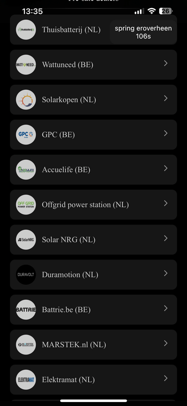

SatScan schreef op woensdag 20 augustus 2025 @ 09:32:
Voor toekomstige MT Venus v3 kopers,
Er is nu een lijst met officiële dealers. Als je bij een van deze adressen koopt ben je verzekert van Marstek ondersteuning en garantie afhandeling bij (toekomstige) problemen.
Stand van zaken op 20 aug 2025
NL/BE Dealers
- Offgrid power station
- Elektramat
- Duramotion
- Solar NRG
- Watteneed
- Thuisbatterij
- Recharged
- Acculife
- Battrie
- Solarkopen
- BM
- GPC
- Marstek.nl
:)F :)B
Was gisteren al gemeld, kreeg die boodschap in de app na de laatste update, ik veronderstel dat iedereen die berichten toe laat in de app die boodschap ook gekregen heeft ;)Afbeeldingslocatie: https://tweakers.net/i/ni4nc64sDABQYgYUjM__hP3Ira4=/x800/filters:strip_exif()/f/image/Ksid3ae5DXGtJqCQl9ZKXOjo.png?f=fotoalbum_large
Afbeeldingslocatie: https://tweakers.net/i/aTXJrT_rmDDLYtCYczeHBplBYf4=/x800/filters:strip_exif()/f/image/cT3xaoFxCotiQMfiN8Sj1eqx.png?f=fotoalbum_large
[ Voor 29% gewijzigd door DSSW op 20-08-2025 09:36 ]

Kan je voor de Marstek Venus een limiet instellen dat hij stopt op 15% en de batterij daar houdt tot hij uit zonne-energie kan laden?
Engineer Stewie schreef op woensdag 20 augustus 2025 @ 11:25:
Via Modbus is dit in te stellen, maar je kunt dan ook niets meer uit de batterij halen op dat moment. Het backup-stopcontact wordt dan ook uitgeschakeld.

Dat is niet zo erg, beter dat dan dat hij onverwacht begint te laden... Voorheen bleef die altijd op 11% hangen, maar met de laatste update is dat veranderd lees ik.
Heb de modbus koppeling, maar heb veel uitgeschakeld, dat mogelijks ook. Moet dat dus eens bekijken.

Engineer Stewie schreef op woensdag 20 augustus 2025 @ 11:30:
Ik heb alle aangeboden software (accu) geinstalleerd en bij 11% stopt de accu met ontladen.
Waarom zou dat bij jou een probleem zijn? Of wil je dit anders hebben.
