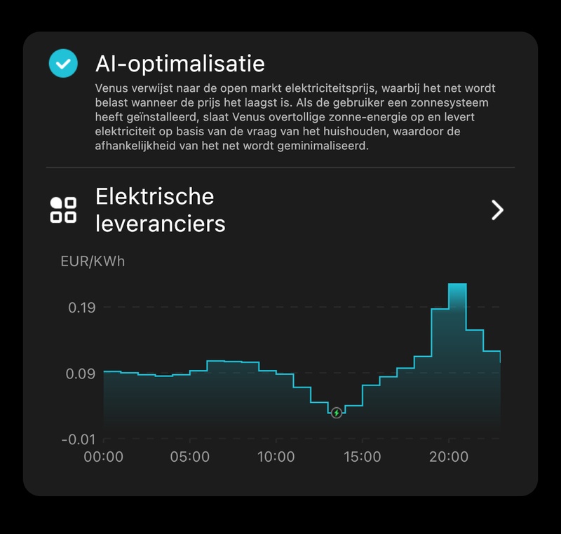

Verwijderd schreef op dinsdag 12 augustus 2025 @ 00:03:
Kom ongeveer uit op ~2300 watt ontladen de eerste dagen om de vaak twee gelijkgeprijsde piekuren te kunnen pakken met terugleveren. Als zoals vandaag één piekuur heel veel uitschiet 10-15% hoger dan andere uren dan pak ik 2000 watt tijdens op een na duurste uur en 2500 tijdens piek met duurste uur:
Na een paar weken NOM heb ik het vergelijkbaar ingesteld. Laden tussen 12-15, ontladen tussen 20-22. De batterij doet per dag toch een hele cyclus, dus dan maar tijdens de goedkoopste uren laden en tijdens de duurste ontladen.
NOM is leuk, maar tussen 8-11 gaat de accu dan opslaan terwijl de energie dan ook gewoon geld oplevert.
Ben benieuwd of iemand tot een waardevollere benadering is gekomen.

arjandijk162 schreef op dinsdag 12 augustus 2025 @ 21:59:
Omdat de AI modus zo beperkt heb je voor de meeste dagen wel gelijk.
Vind dat ze nu toch wel eens mogen komen met wat serieuze verbetering wat de app betreft en de aansturingdmogelijkheden.
Kan toch niet moeilijk zijn lijkt me.
Al was het maar dat je kan instellen dat na een programmering het standaard weer naar nom gaat en daarweer vanaf als een nieuw programmeringsblok er staat etc.

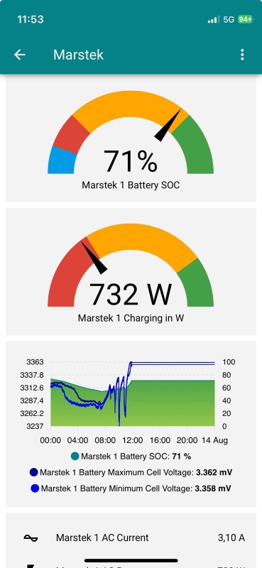

Ik constateer juist het tegendeel sinds de BMS update. Na iets vermogenswisseling hoe klein ook raakt Marstek van slag en duurt het heel lang voordat de nul weer gevonden is. Hieronder een halfuurtje vannacht de koelkast springt aan en de quooker het verbruik begint dan meer dan 200W op en neer te slingeren.
Afbeeldingslocatie: https://tweakers.net/i/CS2H6niaZlkh77MPVjQvHUxrazo=/fit-in/4000x4000/filters:no_upscale():strip_exif()/f/image/Ld7LydxIj5OInI0iwUbIYN6e.png?f=user_large

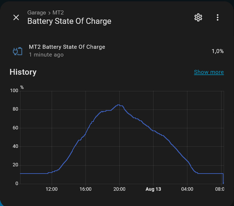

Inderdaad meer capaciteit na de BMS update en zoals je zegt blijft deze nu lang op 12% 'hangen' voordat die op 11% eindigt.
  • Gely
  • Laatst online: 13:06

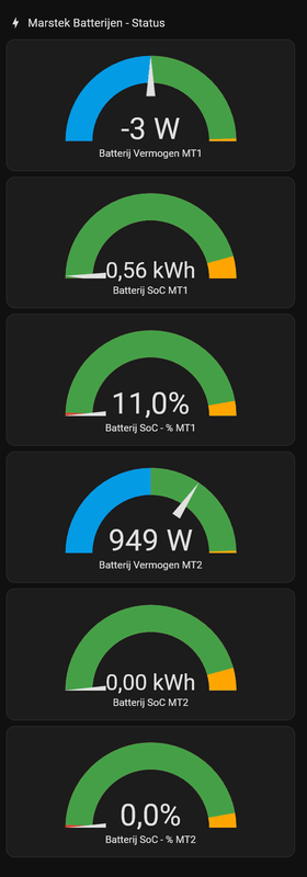

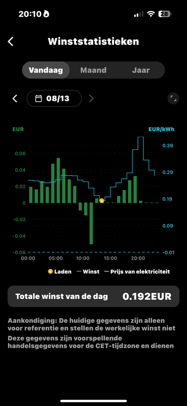

Deze had ik nog niet gezien, ik stond er zelfs op te kijken toen de SOC van de 2de Marstek van 11% plots 0% werd en dan maar van het net begon te laden. SOC drift? Ondertussen al terug 1% geladen. EDIT: en nu gestopt op 11%. De batterij had duidelijk één of andere herkalibratie nodig.
Afbeeldingslocatie: https://tweakers.net/i/lF10DB3DqSC8i39lEXix9n6mbOI=/x800/filters:strip_exif()/f/image/wZoDPMiOYBBoBZWA3tEgW7p5.png?f=fotoalbum_largeAfbeeldingslocatie: https://tweakers.net/i/x8q8j9PFoHgP63v4AgG9ZItGlbE=/800x/filters:strip_exif()/f/image/ZVgHzvbHyrl8x9B98F1MHIOq.png?f=fotoalbum_large
[ Voor 5% gewijzigd door Gely op 13-08-2025 08:54 ]

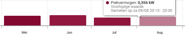

Heb er zelf ook 1 staan van met de eerste kortingsactie. (dus enkele maanden)
Schakelen is met enkele seconden vertraging maar dit werkt in 2 richtingen dit wil dus zeggen voor mij in de praktijk:
Waterkoker 2kW aan -> enkele (+-5?) seconden vertraging -> waterkoker stopt, vermogen 0kW -> enkele seconden (+-5?)nog injecteren voor het stopt.
Dus in de praktijk blijft alles mooi op de 0 hier.
Dit zijn mijn laaste maanden piek...

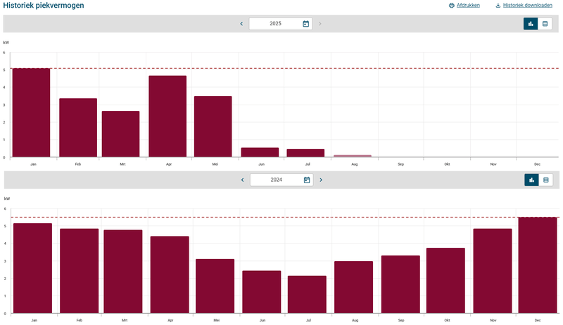

  • Gely
Druppeltje_ schreef op woensdag 13 augustus 2025 @ 10:29:
Mijn maandpieken waren voorheen nooit lager dan 6kW. Met regelmatig ook maanden dat die vlot over de 8kW ging. Dat is in veel huishoudens ook normaal. Als je overdag werken bent moet je 's avonds nog koken, wasmachine opzetten, vaatwas draaien,... Ik kan alleen maar bevestigen dat ik sinds de komst van de MT's, 3,5 maand nu, niet meer boven de minimale facturatiepiek van 2,5kW ben gekomen. Denk wel dat voor een optimaal resultaat de ontgrendeling van 2500W van de MT belangrijk is. En natuurlijk ook niet vergeten dat de facturatiepiek berekend word over het gemiddelde van 12 maanden. De piekt zakt elke maand dus wel degelijk, maar dat gaat ellendig traag.

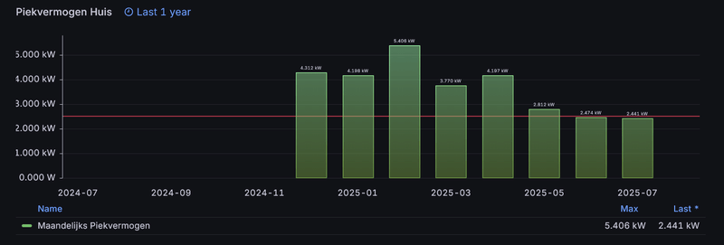

Bij mij net hetzelfde al was mijn maandelijkse piek minder dan die van jou. Een Grafana grafiekje ter illustratie voor wat een thuisbatterij betekent voor het CAPTAR. Ter info: vanaf midden mei 2025 werd de 1ste Marstek geïnstalleerd, data augustus nog niet verwerkt.
Afbeeldingslocatie: https://tweakers.net/i/SeBDBkbq7kMyU4yR3K5tLE5-N0E=/800x/filters:strip_exif()/f/image/8L11vpi6GvsrlrGoDEDhCHWH.png?f=fotoalbum_large

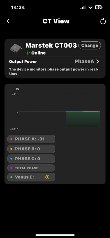

ok, duidelijk :) met die waardes durf ik zelf geen screenshot van mijn maandpiek te tonen :)
maar het is duidelijk dat hij snel genoeg schakelt om de vermogenspiek op te vangen.
als ik 3 batterijen koop (1 op elke fase), kan ik later nog gewoon op elke fase een batterij bijpluggen (dus 6 batterijen in totaal dan)? voor een totaal van 30kw aan batterijvermogen?

  • dodvip123
  • Registratie: Juni 2018
  • Laatst online: 30-10 12:31
vanpeers schreef op woensdag 13 augustus 2025 @ 09:46:
Hier installatie sinds 2de week mei (2 Marstek allebei 2500W), sindsdien niet hoger gekomen dan 0,6 kW:
Afbeeldingslocatie: https://tweakers.net/i/6H6gj33MAhDjMGf3L1JsqYjvSpg=/800x/filters:strip_exif()/f/image/MO8nlzIO1MrS5wg0Hrd2WyX4.png?f=fotoalbum_large
Helaas rekent de Vlaamse overheid op de factuur met minstens 2,5 kW ondanks goede inspanningen om het net te ontlasten :-(
2x Marstek Venus E v2 5kWh v158 HW P1 Astrameter

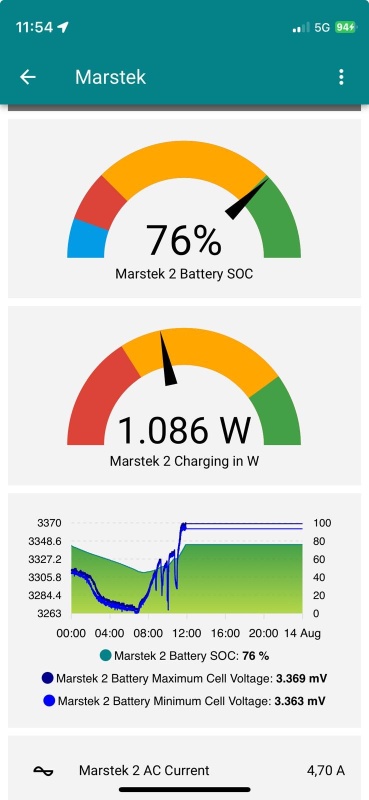

Gely schreef op woensdag 13 augustus 2025 @ 08:21:
[Afbeelding][Afbeelding]
Ik vraag bij mij ook af of dit nodig is. Ik zie te veel fluctuatie in de batterij, met name de hoogste cel en laagste cel waarde, maar ook het verschil tussen Batterij 1 en 2. Je zou verwachten dat deze waarden voor beide binnen de 0.001 en 0,005 V komen te zitten.

WargamingPlayer schreef op woensdag 13 augustus 2025 @ 12:03:
Kijk maar eens wat er gebeurt als je batterij vol is. Hier makkelijk langere tijd een verschil van 100 mV bij vol en bij leeg is een verschil van 150 mV niet abnormaal. De cellen zijn duidelijk niet gebalanceerd/goed gematcht. Helaas heb ik nog geen manier gevonden om dit goed te krijgen. Zelfs de batterij een paar dagen op 100 procent laten staan heeft niet echt geholpen.

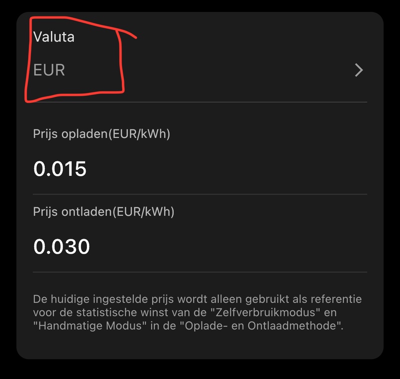

Bij werkt de AI prijs integratie en valuta weer! Hij stond er vanzelf weer in! De app was zojuist uitgelogd en ik moest even opnieuw inloggen.
Misschien kan zelf handmatig uitloggen en weer opnieuw inloggen een oplossing zijn?
Afbeeldingslocatie: https://tweakers.net/i/2XNuBWnLBQva62sJomx3sqyutrQ=/800x/filters:strip_icc():strip_exif()/f/image/E7KFZs3DzQCmfjJM59M6PU0X.jpg?f=fotoalbum_large
Afbeeldingslocatie: https://tweakers.net/i/jF4a20QcGyhuyZWuPJRtRRTf9PY=/800x/filters:strip_icc():strip_exif()/f/image/82tvnYB9jYIutzU9AWLSxbsI.jpg?f=fotoalbum_large

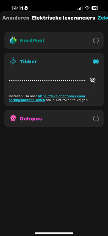

  • antoinevromen
  • Laatst online: 15-06 11:10

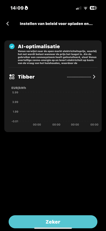

Heeft iemand een verklaring waarom je bij de AI-mode bij keuze voor Tibber een persoonlijk token van Tibber zou moeten invoeren? Ik neem aan dat Tibber-klanten toch allemaal dezelfde spot-markt-prijzen (zoals geldt voor alle energieboeren in NL) en een gelijke Tibber-opslag betalen, dus waarom zou je dan per klant een eigen token in de Marstek moeten invoeren?
NL;2MT Venus E (V2 V156 BMS:V215)+(V3 V148.119 BMS:V113);Sturing->Local-API;HW-P1 (6.0305);App:Android-V1.6.62;Comm.Mod:202409090159;1 Fase 40A;ZIV 5CTA1DCF000AAD0;PV 6090Wp(ZZO) 780Wp(W) 780Wp(O);Inventum Ecol. vent.WrmtPmp;EV (Seat Mii 32kWh)
  • pascallj
  • Laatst online: 31-10 18:07
pascallj
antoinevromen schreef op woensdag 13 augustus 2025 @ 13:16:
Ik denk dat dit puur te maken heeft met het feit dat Tibber niet voor iedereen zijn API wil openstellen. Dan gaat Jan en alleman daar gebruik van maken. Nu kunnen ze afdwingen dat alleen klanten de API kunnen gebruiken.
Maar je hebt gelijk dat alle prijzen exact hetzelfde zijn (min de opslag, maar die is bij Tibber symmetrisch dus dat komt op hetzelfde neer). Iedereen kan net zo goed Nordpool gebruiken, die wel vrij (in elk geval via de Marstek app) te gebruiken is.

  • Satbird
  • Registratie: Februari 2025
  • Laatst online: 27-10-2025
De beide accu’s van het net los gekoppeld fabriek herstel gedaan , mogelijkheid voor Tibber token aanwezig alleen geen AI actie? Nu ook octopus als provider erbij. Afbeeldingslocatie: https://tweakers.net/i/QYkMAsL3n2KEIdTA1UaCg7Ivisg=/x800/filters:strip_exif()/f/image/qqDBBiQWTU8AEMPETPJqA8t7.png?f=fotoalbum_large
Afbeeldingslocatie: https://tweakers.net/i/NY8nBVre71uO3EelyZxM42wRXB4=/x800/filters:strip_exif()/f/image/aph3wxPcq1XRE2vmXdNvzVtj.png?f=fotoalbum_large
  • Hemmik
  • Laatst online: 20:46
Bij mij werkt de API-key van Tibber al een tijd niet meer. Nieuwe key aanvragen verhelpt het niet.. iemand hier ervaring mee? Nordpool werkt prima en de API-key werkt ook prima in HA,
  • Satbird
Hemmik schreef op woensdag 13 augustus 2025 @ 14:23:
Handmatig kopiëren dus niet de clipboard functie. Dus gewoon tekst selecteren en kopiëren plakken

Afbeeldingslocatie: https://tweakers.net/i/ly898V8XZpR9Zg6BV8cj-pNlJCo=/x800/filters:strip_exif()/f/image/4kezA7KVoinNk27PwjaWwjZx.png?f=fotoalbum_large
AI lijkt weer operationeel te zijn morgen checken.

  • tweeek
tweeek
Marstek venus V3.0
Maxwp schreef op woensdag 13 augustus 2025 @ 20:27:
weet niet of er al over is gesproken maar mij valt op dat sinds een tijd ( na een update? ) de gen 1 ( heb een gen1 met muurbeugel en gen 2 met handvaten ) veel dieper ontlaad dan de gen2 waarbij voorheen deze een X ^% van elkaar af zaken is de gen1 smorgens bijna leeg en de gen2 nog op 50%.
zou haast zeggen dat ze de oudere accu sneller laten degraderen omdat die ook eerder uit de garantie is
over garantie gesproken ik dacht 10 jaar maar nu lees ik 2 jaar geheel waarbij ze een vervangende ruilen en 8 resterende waarbij je hem zelf moet terug sturen e.d. dat is met dit gewicht gewoon weg veel te duur lijkt me
daarnaast merk ik nu dat hij veel minder snel bijregeld waaarbij het eerst met 1 accu in 6 a 7 seconden was en met 2 accus werrd dat het dubbelen nu met de laatst firmware is het bijna 17 seconden 8)7
heb nu zie ik op de gen 1 153 en bmw 213 en de gen 2 is 153 bmw 215
had eerst 151 en 121 dacht ik
gen 1 krijg ik niet geupdate naar 215
Afbeeldingslocatie: https://tweakers.net/i/CQttde4fNwkN3VZlHLXxHx4A4Nc=/800x/filters:strip_exif()/f/image/qXx5aUzT3FaGEmSGTlkUHrHv.png?f=fotoalbum_large
7 x 440 WP zuiden, Solis mini 3000-S6 / App bedienbaar, 45km ligier, HW P1, Marstek venus V3 & V1 5,12kWh V158 / BMS216 APP V1.6.75 , A+++ , Etna inductie 4pits, 80 liter boiler masterwatt E-smart, Duco WTW/ventilatie zonneplan dynamisch schultenbraü

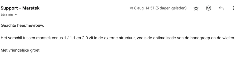

Hoe verklaren ze dan het grote verschil in gewicht? Volgens mij zijn er toch wel hardware wijzigingen gebeurd tussen v1 en v2 aan de binnenzijde, de first line support zal hier uiteraard niet van op de hoogte zijn.
