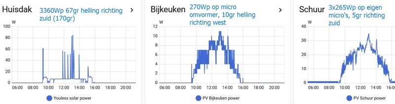

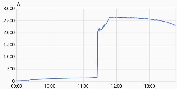

Ah shadow management, dat is wel een goede. Ik heb normaal in de zomermaanden geen spatje schaduw dus mogelijk heb ik dat uit staan. Ga ik checken! Hopelijk is dat het, zou een easy fix zijn dan.
Dit was precies één uur later, toen schoot het in dertig seconden van 160W naar 1943W.
Afbeeldingslocatie: https://tweakers.net/i/Afp94b_SSNlYQ0mmRcr6Zy0fJpM=/fit-in/4920x3264/filters:max_bytes(3145728):no_upscale():strip_icc():strip_exif()/f/image/aCiZyiJIKZfGMijJtPfPvxzc.jpg?f=user_large
Parallel zetten net nog even aan zitten rekenen, maar dat kan idd niet met mijn omvormer. Ik overschrijd dan de maximale stroom die z'n MPPT mag hebben (18-19A vanuit de panelen, hij mag max. 12,5A hebben).

ThinkPad schreef op donderdag 25 december 2025 @ 13:24:
Foto van 10:25 vanochtend. Dit is wel stom, steile dakhelling (67° helling en 170° azimut dus praktisch recht op het zuiden) dus gunstig in de winter, groot deel van de panelen heeft zon en toch maar 120W totale opwek :O Het zijn JA Solar 280Wp, alle 12 in één string op een Goodwe 3000XS. Komt het door de gemengde oriëntatie dat de bypassdiodes niet goed genoeg hun werk doen?
Zou het werken om er 2x6 van te maken en die parallel aan te sluiten op de omvormer (die maar één MPPT heeft)? De 6 van de zolderverdieping in een string en de 6 van de liggende 'E' ook in een string.
Elk wattje is welkom voor de warmtepomp.

Ja fair enough :) Heb hem net weer aangesloten en wist al weer waarom ik hem had afgekoppeld: omdat hij z'n eigen wifi-netwerk blijft uitzenden en op de webpagina in plain text het wifi-wachtwoord van je thuisnetwerk staat... Maar die SolarGo app is behoorlijk doorontwikkeld en je kan het wachtwoord van het eigen netwerk van de wifi-module nu aanpassen.
Omdat de set al jaren zonder issues draait heb ik genoeg aan de opbrengst, de stringspanning e.d. boeit mij op een gegeven moment niet meer zo. Stick toen afgekoppeld met het idee dat ik bij een storing altijd nog op het display kon kijken ;)
Anyways, shadow MPPT aanzetten heeft zeker geholpen. Gedrag aan begin van de ochtend is nog wel erg 'zoekerig', maar al veel beter dan hoe het gisteren was:
Afbeeldingslocatie: https://tweakers.net/i/wp8YlbsVZUmDEvu075DNWU3rcoA=/800x/filters:strip_icc():strip_exif()/f/image/fFGkxF2L2k7E8E9kEu0ltKMV.jpg?f=fotoalbum_large
In de SolarGo app onder Settings > Characteristic Parameters heb ik alleen een toggle om shadow scan aan/uit te zetten, helaas geen optie om de interval aan te passen (mogelijk verloopt de curve dan wat minder schokkerig omdat hij sneller het juiste punt kan vinden?). Heb jij dat wel @MotorBeast ?

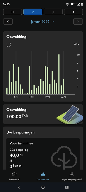

Afbeeldingslocatie: https://tweakers.net/i/BibsbMq2yIbnQE4Z3oykLrw8tAg=/x800/filters:strip_exif()/f/image/9ZsU8iTsCmllyBDLQmXt8Ycp.png?f=fotoalbum_large

Vandaag een mistige dag, maar wel veel daglicht buiten. Toch heeft m'n systeem* er vrij veel moeite mee lijkt het. Lijkt alsof hij de boel niet opgestart krijg, terwijl ik bij familie in dezelfde woonplaats (dus ook wel mistig) toch wel enigszins een curve zie die opklimt van 30W tot zo'n 100W en dat vasthoudt tot einde middag. Zijn natuurlijk vermogens van drie keer niks, maar dekt toch m'n sluipverbruik al weer enigszins af.
Heb onlangs shadow MPPT aangezet omdat eerder de boel vanwege schaduw op 3 van de 12 panelen zorgde dat de boel pas opstartte als alles volledig zon had. Bij de omvormer gekeken en hij staat op waiting/checking.
Met shadow MPPT uit geen verschil.
Afbeeldingslocatie: https://tweakers.net/i/RlV6W1aWSooeg5QlhIZdyPHPRUs=/232x232/filters:strip_icc():strip_exif()/f/image/BsLhdGYacAxGUYek0Fl916d4.jpg?f=fotoalbum_tileAfbeeldingslocatie: https://tweakers.net/i/ILohQdIcCGYG0xFRLtND7g3udzI=/232x232/filters:strip_icc():strip_exif()/f/image/HKb3PRytbfzCIRcAUPwWIqI5.jpg?f=fotoalbum_tile
Afbeeldingslocatie: https://tweakers.net/i/kbK94RuBzf2MSBMllVO6j5OwEh8=/232x232/filters:strip_icc():strip_exif()/f/image/TgDiFKuHLDar3EAXSJ18EHGn.jpg?f=fotoalbum_tileAfbeeldingslocatie: https://tweakers.net/i/VR7eHI08UrBfMAKI4qiqRZ1bxQw=/232x232/filters:strip_icc():strip_exif()/f/image/x1LzLiVK8d1HoxUYxrwirNOK.jpg?f=fotoalbum_tile
*12x280Wp op 67° helling, bijna recht naar het zuiden (170° azimut). Zie ook plaatjes dak hier. Panelen JA Solar JAM6(K)(BK)-60-280/4BB op een Goodwe GW3000-XS (ouder model, niet de G3 variant), datasheet. Opstartspanning 50V, MPPT-bereik 50-450V, nominale ingangsspanning 360V.

Afbeeldingslocatie: https://tweakers.net/i/hS33zgx3fgUbkXQf776v6rtcoZE=/800x/filters:strip_icc():strip_exif()/f/image/YRY57YnAnJppn4xnxBj0UAiw.jpg?f=fotoalbum_large
Toevoeging van m'n andere setjes. Daar zie je met 5° en 10° toch wel een curve er in terug.
Zou het dan toch door de steile hellingshoek van m'n huisdak komen dat hij nu met diffuus licht weinig doet?
Bij m'n ouders met 10x350 op 41&deg naar het zuiden, ook op een Goodwe, start hij op met zo'n 30W en rond het middaguur 130W.

Vandaag begon hij om 9:03 en klom netjes door. Stringvoltage 401V en current 0,3A was toen. Externe meter zei 96W. Systeem bij m'n ouders op 45° begon om 08:50 al met 41W.
Toch nadeel van steile hellingshoek dus :P
Edit: Kon wel eens een bug/feature zijn van de Goodwe XS, dat hij geen lagere vermogens dan 70W opwekt. Ik lees helaas anderen die hier ook tegenaan lopen: Goodwe gaat zomaar uit: MPP Tracker in de war?

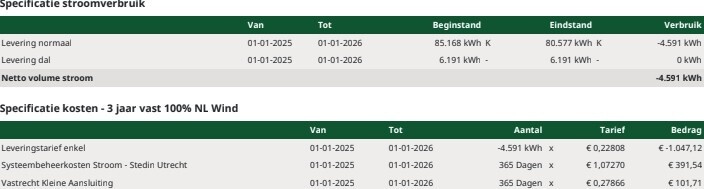

Toch wel het totale bedrag terug en geen 5ct of terugbetaling, mooi verlopen voor nu :)
