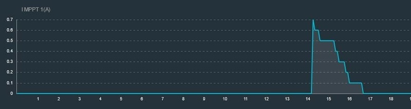

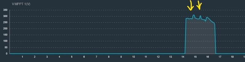

Onderstaande grafieken geven de Vdc en de Idc weer.
PS: Voor 14:00 uur is er geen grafiek omdat de omvormer toen uit stond.
De gele pijlen geven aan waar de omvormer uitschakelde en als gevolg hiervan de Vdc tijdelijk omhoog schiet naar de waarde die bij Voc hoort.

@WackoH Ik ben nu aan het nagaan of dit gedraag zich ook voordoet wanneer de "Schadow MPPT" uitstaat. Dit zou natuurlijk gewoon moeten werken, maar goed...
@WackoH Met welke software versies heb jij dit gedrag gehad?

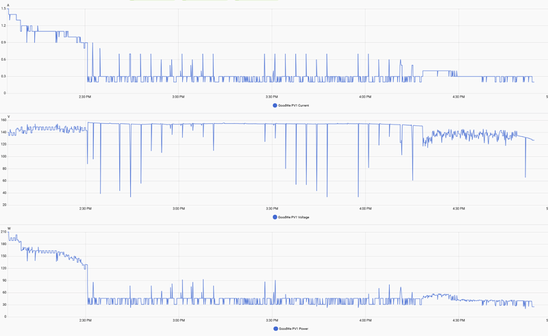

Mijn Goodwe 1000XS-11 doet dit, volgens de goodwe zelf, met shadow = on
