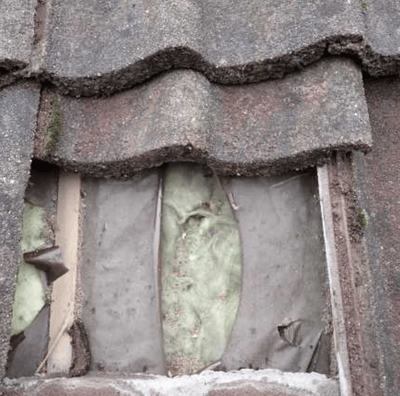

Daar ben ik weer. Volgens mijn buurman heb ik twee dampdichte lagen in mijn dak. Paniekmodus weer aan. De woning is uit '86, schijnbaar werkten ze in die tijd nauwelijks met dampopen waterkerende folie. Het houtwerk zit nu dus opgesloten tussen twee dampdichte lagen, wat schijnbaar niet erg is aangezien het er na 40 jaar nog steeds goed uitziet.
Klopt het dat ik me dan ook geen zorgen hoef te maken bij na isolatie, zolang ik dit maar dampdicht of met klimaatfolie afsluit? (Ik heb al een rol Xtrasafe liggen).
Hier een foto van de doorsnede van het dak, twee folies duidelijk zichtbaar.

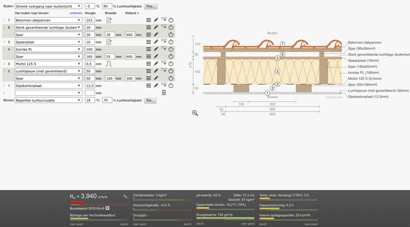

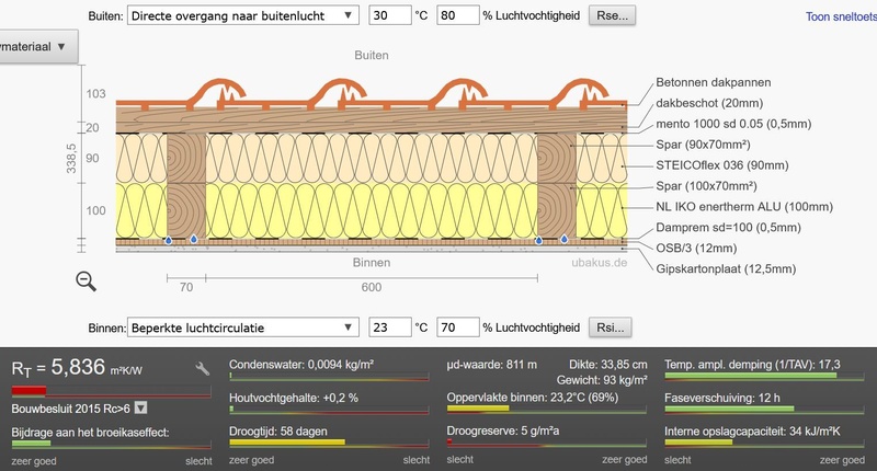

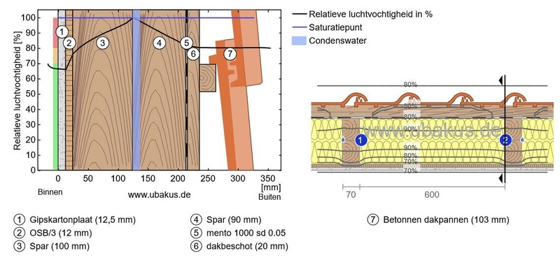

En hier 3x Ubakus met huidige constructie, met houtvezel en PIR:
Afbeeldingslocatie: https://tweakers.net/i/zf4Li0WfdKJVXTh4s68rYBxDJsk=/232x232/filters:strip_exif()/f/image/Y20rayYRfW0SVCkOPZZIrhOG.png?f=fotoalbum_tileAfbeeldingslocatie: https://tweakers.net/i/TKhS073hvkuSEPBGDJhIVvVsV98=/232x232/filters:strip_exif()/f/image/zmh5vAcIQbCUtELKWx8RosyD.png?f=fotoalbum_tileAfbeeldingslocatie: https://tweakers.net/i/Se3goGk2agMcB7F5aKKwn8pH6Nw=/232x232/filters:strip_exif()/f/image/bxuuVyT3HtpABmXVrzySL6Vz.png?f=fotoalbum_tile
Mijn voorkeur gaat nog steeds naar de houtvezel opbouw, maar ik vraag me af of dit verstandig is i.c.m. de dampdichte buitenkant? Ik ga er dan gaten in boren (schroeven) wat de kans op vochtproblemen vergroot. Dus kan ik er misschien beter PIR tegenaan plakken en dat ook weer afwerken met alu tape.

onzin , die blauwe folie aan de buitenkant is een dampopen folie , kijk er maar eens goed naar dan zie je allemaal hele kleine gaatjes in de folie , laat je niet gek maken

Wat hierboven staat, check eens op micro perforaties
  • Voggy
Louwm schreef op dinsdag 2 december 2025 @ 19:05:
Nou dat stelt weer gerust. Ik ga morgen even het dak op om te controleren, helaas kan ik er van binnen niet meer bij.

@Louwm Jullie hadden trouwens gelijk, de folie aan de buitenkant heeft inderdaad micro perforaties!

Inmiddels is ons jaren 70 huis opgeleverd en ben ik al begonnen met sloopwerk. Het lijkt er derhalve op dat achter de schrootjes van het hellend dak al circa 18cm (vermoedelijk) steenwol is aangebracht. De verkoper heeft het huis zelf verbouwd en destijds was er al sprake van isolatie die niet van die tijd was. Wat is nu verstandig? Toch doorgaan met slopen en volgens plan glaswol aanbrengen met klimaatfolie. Was de Rd waarde van 18cm steenwol uit de jaren 70 vergelijkbaar met nu en wat is de geschatte winst?

Nyvlem schreef op maandag 8 december 2025 @ 19:28:
Moeilijk.
Maar als je dakbeschot niet winddicht is dan doet deze isolatie niet zo heel veel. Detaillering werd vroeger niet opgelet.
Het blijft dus altijd knagen had ik nou maar wel ..... of niet.

Seafarer schreef op maandag 8 december 2025 @ 19:34:
Moeilijk.
Hoe bedoel je winddicht. In principe was het plan om steenwol en dan klimaatfolie toe te passen. Wordt het daarmee wel winddicht? Ik moet het nog verder inspecteren, maar ik vermoed dat er alleen steenwol tussen ligt en geen folie aan de binnenzijde.

Afbeeldingslocatie: https://tweakers.net/i/e6PrUnHXXtWLizamISzrKsWYZTo=/x800/filters:strip_icc():strip_exif()/f/image/OLus0RmRsi7ip4oBohsPMv6u.jpg?f=fotoalbum_large
Hier zie je een stukje van de isolatie die ook aan de binnenzijde van het dak lijkt te zitten. Dit is toch steenwol?

@Nyvlem wat @Seafarer bedoelde is dat het aan de koude kant van de isolatielaag wellicht niet wind- en waterdicht is. En als er wind door de steenwol (of ander wolachtig isolatiemateriaal) gaat, dan verminderd dat de isolatiewaarde aanzienlijk. Vergelijk het met een wollen trui: binnen is dat lekker warm, maar buiten in de wind niet. Soortgelijk als de isolatie misschien nat wordt of is geworden.
Voordat er geisoleerd wordt is het dan ook belangrijk om de boel eerst nauwkeurig te controleren op wind- en waterdichtheid en passende maatregelen te nemen indien nodig.
Als je twijfels hebt over de uitvoering en/of beter wilt isoleren dan is opnieuw isoleren (al dan niet in combinatie met ‘terugplaatsen’ van het huidige materiaal indien in goede staat) vaak de beste optie. Daarbij zoals gezegd dan wel de situatie goed in kaart brengen voordat je weer aan de opbouwfase begint.
PS Het lijkt op de foto inderdaad steenwol te zijn.

Dank, maar ik ga er wel van uit dat het wind en waterdicht is vanuit de buitenkant. Opbouw is vermoedelijk pannen, spinvliesfolie, klein laagje glaswol, dakbeschot en dan komt de steenwol vermoedelijk.

Nyvlem schreef op maandag 8 december 2025 @ 19:45:
Als je dakbeschot openingen of kieren heeft dan kan wind de lucht in je isolatie laten bewegen. Maar de bedoeling is juist stilstaande lucht.

https://tweakers.net/i/Gd...U5l8A9pY.jpg?f=user_large
Zie foto hierboven.
Ik zeg steeds vermoedelijk omdat ik het niet 100% alle lagen heb gezien, maar ben wel vrij zeker van de opbouw. Ik heb nu ook aan de andere kant van het dak gezien dat ze de binnenzijde achter schrootjes hebben voorzien met noppen alu folie. Dat is volgens mij ook dampdicht, maar niet volledig luchtdicht afgewerkt heb ik gezien, maar puur geniet overal.
Ik denk dat ook dat de opbouw is: pannen, spinvlies, heel dun laagje glaswol, dakbeschot, circa 7cm steenwol, spaanplaat en vervolgens bouw ik dan op de gordingen 19cm glaswol op met klimaatfolie. Ik had juist geleerd op dit forum dat ongeacht de opbouw dit juist een hele veilige manier is, zeker ook nu ik heb gezien dat een deel ook dampdicht is afgewerkt van de binnenzijde. Ik denk dat dat dus zelfs ook nog een optie zou zijn, maar veiligheidshalve en gezien de ruimte van 19cm lijkt me een minerale wol met klimaatfolie dan veiliger.

Nyvlem schreef op dinsdag 9 december 2025 @ 20:26:
Zie foto hierboven.
dat is echt het allerslechtste plaatje ooit.
Wat is het bouwjaar van je huis? ik heb honderden daken bekeken voor mijn werk en nooit een opbouw gezien als die jij voorspiegelt. Nu is alles mogelijk maar goed.
Weet je zeker dat er dakbeschot tussen zit? is het niet spinvlies, dan je isolatie en dan je spaanplaat? want dat is een opbouw die wel vaker gebruikt werd.

No Hands schreef op dinsdag 9 december 2025 @ 20:33:
Afbeeldingslocatie: https://tweakers.net/i/8uzLf2IcjX7nbxAmwWHODasdJ90=/800x/filters:strip_exif()/f/image/HKgVnIVX6MmLyYe3mWRQss1q.png?f=fotoalbum_large
Huis is in '77 gebouwd.

ja ik snapt het plaatje wel maar bedankt voor de grotere variant.
ik denk dat je opbouw is:
pannen
latten
mandragende folie
isolatie
spaanplaat
  • Nyvlem
  • Registratie: April 2025
  • Laatst online: 06-11 18:59
Is dus dampopen, dus zou binnen zelfs dampremmend kunnen gebruiken dan of mineraal met klimaatfolie dus veilig.
en met isolatie bedoel je dan het witte wat je ziet?
Aan binnenzijde vliering zie ik namelijk spaanplaat en dan voel ik circa 7 cm steenwol en daarboven lijkt weer spaanplaat te liggen (dat is het dakbeschot denk ik)

Nyvlem schreef op dinsdag 9 december 2025 @ 21:07:
Nu ik je foto zie zou ik absoluut klimaat folie nemen. Je dakpannen zijn beton pannen die zijn vaak bij 50 jaar op, soms vallen de gaten erin. (hier in de buurt). Maar je kan ook geluk hebben, dan blijft het nog 25 jaar lekvrij. Hoe meer vocht je weg kan ventileren hoe beter.
Maar met zo'n dak waarbij een beetje lekkage meteen al het water in de isolatie verdwijnt. Misschien beter om eerst de waterkerende laag te herstellen.

Afbeeldingslocatie: https://tweakers.net/i/choWkCR9Wi_Wv1q4DS8raKhDoDM=/x800/filters:strip_icc():strip_exif()/f/image/p0bycwvh4KtJ1pLkGcmp6R5D.jpg?f=fotoalbum_large
Net even onder de pannen gekeken en is idd pannen, latten, folie, glaswol, spaanplaat.

Beste klusvrinden,
Ik heb het hele topic doorgelezen en een isolatieplan gemaakt voor het schuine dak. Zouden jullie even met de rode pen mee willen kijken of ik geen fouten maak?
Huidige situatie
Jaren '70 woning met eenvoudige dakconstructie van houten balken, dakbeschot en dakpannen. Op de meeste plaatsen zijn er steenwoldekens tussen de gordingen geklemd. Op sommige plekken is helemaal geen isolatie en kijk je tegen het dakbeschot aan. In het dakbeschot zijn gaten geboord voor de ventilatie. Ik ben nog geen lekkageplekken tegen gekomen.
Afgelopen jaar heb ik een grote dakkapel laten plaatsen die aan de buitenkant is geisoleerd met PIR. Nu moet de rest nog.
Afbeeldingslocatie: https://tweakers.net/i/lVNw3NMWaFJwtmS8fKgZfO8M8dA=/x800/filters:strip_icc():strip_exif()/f/image/267NVSeI4Fmxg1EwbDB9XHwT.jpg?f=fotoalbum_large
Uitgangspunten
  • Ik wil niet alleen thermisch, maar ook akoestisch isoleren ivm wegverkeer naast de woning.
  • Ik heb een WTW geplaatst en wil het dak zo mogelijk helemaal luchtdicht maken.
  • Ik wil zo min mogelijk ruimte inleveren, dus de ruimte tussen de dakbalken zo goed mogelijk gebruiken. Bij voorkeur dus helemaal opvullen met isolatiemateriaal, zonder luchtspouw.
  • Ik wil zo dicht mogelijk tegen de nieuwbouwwaarde van Rc = 6,0 komen.
Plan
Van buiten naar binnen:
- Dakpannen
- Dakbeschot, gaten dichtmaken.
- Dampopen folie Mento 1000
- 90 mm Houtvezelplaat (Kan goed met vocht omgaan, faseverschuiving en akoestisch isolerend)
- 1000 mm PIR dubbel gecacheerd (dampdicht, hoge isolatiewaarde)
- Dampopen folie Pro Clima Intelo
- OSB3 12 mm
- Gipskartonplaat
Ubakus
Bij warm weer
Afbeeldingslocatie: https://tweakers.net/i/zgVSNFkj0zy6FWaKDbpEJdHggmQ=/800x/filters:strip_icc():strip_exif()/f/image/HQyMVURl0ZiWsabuiHaATdoN.jpg?f=fotoalbum_large
Bij koud weer
Afbeeldingslocatie: https://tweakers.net/i/B6zhcqtMAKhJflLIbL9AfnAND9M=/800x/filters:strip_icc():strip_exif()/f/image/eK2DPbCAxHXNJvHwrn732ITm.jpg?f=fotoalbum_large
Vragen
- Ik lees in de montageinstructie van de Mento folie niet terug of deze direct tegen het dakbeschot geplaatst kan worden. Heeft iemand hier ervaring mee? Zou ik beter iets anders kunnen plaatsen? Of is damopen folie overkill in deze situatie?
- De afstand tussen de gordingen is meer dan een meter. Ik wil met de OSB3 platen graag voorkomen dat de gipsplaten gaan doorzakken. Is dat nodig?
- Zie ik nog iets over het hoofd? Of hebben jullie tips?
Alvast veel dank voor jullie reacties!
[ Voor 33% gewijzigd door MaakErWatVan op 10-12-2025 18:42 ]

MaakErWatVan schreef op woensdag 10 december 2025 @ 12:34:
Beste klusvrinden,
Huidige situatie
Uitgangspunten
Plan
- Dakpannen
- OSB3 12 mm
- Gipskartonplaat
Ubakus
Bij warm weer
Bij koud weer
Vragen
denk dat het weinig zin heeft om een pro clima intelo folie te plaatsen op een pir plaat met alu beide zijde die dampdicht is ,
ga je die muur ook nog isoleren ? lijkt mij dat hier ook nogal wat tocht uit en langs komt

Louwm schreef op woensdag 10 december 2025 @ 19:17:
De reden voor die folie is dat ik het dan zeker en makkelijker luchtdicht krijg. Tussen de gordingen met PIR (en de naden) lijkt mij wel een uitdaging.
Die muur is terecht opgemerkt, maar die is al aan de buitenkant en in de spouw geïsoleerd dus dat zit nu wel goed.

Goedenavond! Ik lees al een tijdje mee in dit topic en ga nu zelf aan de slag met de zolder isolatie.
Ik woon sinds afgelopen december in een huis uit 1974 waarbij momenteel geen isolatie of folies in het dak aanwezig zijn. Ik heb de huidige dakopbouw in Ubakus gezet en kom dan op het volgende uit, om jullie een beeld te geven van de huidige dakopbouw.
Afbeeldingslocatie: https://tweakers.net/i/q9Kfww1ZlaC26twXOv0BSdXLYnA=/800x/filters:strip_exif()/f/image/pOV6E3MfUj3hBwvxFVqoI2IR.png?f=fotoalbum_large
De zolder wordt momenteel gebruikt als wasruimte, dus er hangt voornamelijk wasgoed te drogen. Er is mechanische ventilatie aanwezig en een nieuw Velux dakraam met ventilatiestand. De RV waarde binnen heb ik nog niet gemeten, dus die heb ik op de gok ingevuld in Ubakus.
In de winter merk ik dat het op zolder erg koud is. En de kou voel je naar beneden komen via de trap. Deels komt de kou door ventilatiegaten die in de spaanplaat zijn gemaakt vanuit de bouw. Deze heb ik al dichtgezet met een 'prop' PUR met daarover tape zodat daar geen wind meer doorheen komt. Hier en daar zijn nog wel wat kiertjes en naden die ik nog moet dichtzetten voor ik kan gaan isoleren.
Verder zit ik nog met een Ytong muurtje wat nét niet tegen het dakbeschot zit, maar wat isolatie tussen de gordingen wat lastig maakt boven de trap.
Afbeeldingslocatie: https://tweakers.net/i/t8ISXmdX5MKD612zqwsKh779dtw=/x800/filters:strip_icc():strip_exif()/f/image/mepbjw1z3BMSY15FlmFM2jwA.jpg?f=fotoalbum_large
Nu heb ik twee isolatie experts over de vloer gehad voor advies en offertes. Een van de experts zei: "Dat muurtje moet weg of moet ingekort worden tot onder de gordingen, zodat het niet in je isolatielaag komt. Dit gaat zeker een koudebrug opleveren!"
De andere daarentegen zei dat dat niet nodig was en dat het isolatiemateriaal links tot aan het muurtje aangebracht kon worden en de ruimte rechts tussen het muurtje en gording ook wel volgestopt kon worden met isolatiemateriaal.
Twee tegenstrijdige verhalen dus... Mijn situatie lijkt wel een beetje op die uit deze post maar ik heb niet echt kunnen vinden wat bij Stratum nu uiteindelijk de oplossing is geworden en hoe dat bevalt.
Wat betreft het isolatiemateriaal zit in nog te twijfelen tussen houtvezel en vlaswol. Dat het een natuurlijk isolatiemateriaal word, ligt in ieder geval vast (of iemand moet een goed argument hebben om bijv. PIR, glaswol of steenwol te gebruiken).
De voorkeur gaat hierbij uit naar houtvezel vanwege de hoge warmte(opslag)capaciteit. Maar vanwege het gewicht en twijfel of de dakconstructie het kan hebben, staat vlaswol als tweede op de nominatie. Wel een wat lagere warmte(opslag)capaciteit, maar wat moet dat moet als de dakconstructie het niet aan kan.
Beide materialen heb ik gesimuleerd in Ubakus. Ik heb hierbij de volgende opbouw gehanteerd:

- Gipsplaat
Houtvezel
Afbeeldingslocatie: https://tweakers.net/i/DCkpB6Ar1h6LGTNSdqsVsDIdNEs=/800x/filters:strip_exif()/f/image/z7Uk4DIuDhm7dL8Zz9c86hOO.png?f=fotoalbum_large
Vlaswol
Afbeeldingslocatie: https://tweakers.net/i/FcLPog3F1ties1Nc9Vf0LVtRTUo=/800x/filters:strip_exif()/f/image/hb0eMXYWdxLYmhnQUj0NbREM.png?f=fotoalbum_large
Hierbij heb ik de gegevens uit deze post gebruikt voor Isovlas.
- Betonnen dakpannen
- Spaanplaat
- Isolatiemateriaal tussen de gordingen
- Dampremmende folie (i.v.m. het gebruik van de zolder als wasruimte)
- Regelwerk
- Gipsplaat
Houtvezel
Vlaswol
Onderstaand ook wat foto's van het dak waarbij de tussenafstand van de gordingen is verkleind van +- 1.25m naar +- 0.62m. Dit was nodig omdat de spaanplaat op sommige plekken iets of wat door was gaan hangen. Verder ook omdat het dak een vrij lage hellingshoek heeft waardoor regelwerk met gipsplaten zonder isolatiemateriaal erachter volgens de experts door zou gaan hangen gezien de grote overspanning.
Hopelijk kunnen jullie mij op basis van eigen ervaringen of kennis net dat laatste zetje geven om mijn keuze te maken zodat de zolder van de winter hopelijk wat aangenamer is. Ik ben vooral benieuwd naar jullie kijk op het Ytong muurtje en of ik dat beter wel of niet zou inkorten. En zo ja, tot welke hoogte dan.
Alvast hartelijk bedankt voor jullie tijd en advies! _/-\o_
Dat binnenmuurtje gaat zeker een thermische brug vormen, daar is geen twijfel over mogelijk aangezien deze vrijwel tegen een ongeisoleerd dakbeschot aan staat. Of het erg c.q. risicovol is, is een tweede. Maar nu je de kans hebt, zou ik dat muurtje inkorten. Dat maakt het na-isoleren en afwerken ook gemakkelijker. Als het even kan zou ik hem dusdanig inkorten dat de afwerking (gipsplaat) straks nog net achter dat muurtje past en het dak aan de binnenzijde dus helemaal doorloopt.
Houtvezel en vlas zijn beide mooie materialen. Als gewicht een mogelijk risico is, dan zou ik voor vlas kiezen. Heb ik zelf ook om die reden gedaan. Het bericht wat je aanhaalde had wel de verkeerde dampweerstand voor Isovlas. Zie mijn bericht er direct onder. Zo moet het zijn (als voorbeeld voor 140mm, de waterdampdiffussiecoefficient μ (en niet μd) is 5,7 voor alle diktes):
Afbeeldingslocatie: https://tweakers.net/i/_-od-2b7_23XB1gURQONQ-Bhj08=/800x/filters:strip_icc():strip_exif()/f/image/ttu4fkcmDLUSovTpC72bVNQS.jpg?f=fotoalbum_large
Een gordingafstand van 125cm kan prima mits je wat dikker regelwerk toepast en er geen hele zware platen e.d. aan hangt (12,5mm gispkartonplaat kan wel). B.v. iets van rond de 40mm dik regelwerk.
Miofol 125S kan op zich prima icm een dampopen koude kant. Als alternatief kun je de veel gebruikte klimaatfolie toepassen als het doorgaans niet te vochtig is.

PS: de luchtspouw die ontstaat door het regelwerk (afhankelijk van de regeldikte) kun je vaak ook nog isoleren, dan krijg je een nog iets hogere Rc-waarde.

Zou iemand nog even willen helpen bij mijn vragen in dit topic?
Beste klusvrinden,
Vragen
Ik wil gaan bestellen maar ik ben niet helemaal zeker van mijn zaak.
Zeer bedankt!
[ Voor 83% gewijzigd door MaakErWatVan op 12-12-2025 21:33 ]

@MaakErWatVan een klimaatfolie heeft geen zin als direct er achter pir met alu cachering zit. Als je je zorgen maakt over de afdichting, dan kun je in de opbouw die je aangaf beter een dampdichte folie aan de warme kant plaatsen.
Of die 90mm houtvezel veel gaat doen in de geluidsisolatie is de vraag. Ja, het helpt wat, maar als het echt een ding is kun je beter de gehele tussenruimte met houtvezel doen. En eventueel de gordingen opdikken om meer kwijt te kunnen. Maar ik snap als dat op een bepaald moment te veel ruimte gaat kosten. Ergens zul je een compromis voor jezelf moeten bedenken.
Om geluid te reduceren zou je ook kunnen overwegen om fermacell te gebruiken voor de afwerking. Dat is zwaarder en dempt geluid daardoor beter dan gipskartonplaat.
Check ook de ramen, dakdoorvoeren ed op eventuele kieren of slechte aansluitende rubbers. Daar kan ook veel geluid door naar binnen komen.

Franciesco schreef op vrijdag 12 december 2025 @ 21:41:
Dank voor je reactie _/-\o_
Ik heb de klimaatfolie er nu uit gehaald en het maakt inderdaad geen zak uit. Het valt me wel op dat ik dicht tegen het saturatiepunt aan zit bij warm weer. Zou dat problemen geven?
Afbeeldingslocatie: https://tweakers.net/i/KgIGbGCItc8cM6n130GqklZWIjY=/800x/filters:strip_icc():strip_exif()/f/image/ejTgwayXNON73pe6fkFXAkJ9.jpg?f=fotoalbum_large
  • Franciesco
  • Laatst online: 20:59
Franciesco
Bij welke klimaatsinstellingen is dat? Bij (langdurige) hoge buitentemperaturen horen ook relatief hoge binnentemperaturen.
  • MaakErWatVan
  • Registratie: November 2022
  • Laatst online: 09-06 22:19
..dat is bij 30 graden en 80% luchtvochtigheid (buiten) en 23 graden en 70% luchtvochtigheid binnen.
Ik heb nu ook even een damprem sd = 100 gesimuleerd. Dat levert wel iets meer druppels op bij de houten balken. Het lijkt mij niet problematisch (?).
Afbeeldingslocatie: https://tweakers.net/i/I_SD3ojcI1ow1aLaXvi9E_MOI9I=/800x/filters:strip_icc():strip_exif()/f/image/OLEgACxkgQp6wOcN1JXG1KiI.jpg?f=fotoalbum_large

MaakErWatVan schreef op vrijdag 12 december 2025 @ 22:04:
Laag 5 heb je die nu of ga je die plaatsen? Iedereen denkt dat je die laag aan de warme zijde hebt!!!

Franciesco schreef op vrijdag 12 december 2025 @ 13:58:
Hartelijk bedankt voor de reactie! Waar ik stiekem al bang voor was blijkt dus wel te kloppen, maar goed dat dit nu duidelijk is. Dan gaan we dat muurtje gewoon inkorten. Zelf had ik er al wel aan zitten denken, omdat vooral het smalle stuk tussen het muurtje en de gording al lastig zou worden qua isolatie én afwerking.
Bedankt ook voor de correcte Isovlas gegevens, die ga ik nog even simuleren dit weekend.
De luchtspouw isoleren heb ik net nog wel gesimuleerd. Dat levert stiekem nog wel een aardige winst op. Bedankt voor deze tip! Had het wel voorbij zien komen hier maar niet aan gedacht om dat nog te simuleren. Regels van 50mm in plaats van 40mm leveren ook nog een extra winst op.
Afbeeldingslocatie: https://tweakers.net/i/hbi8sgUu2e-IQ0Orls4bY6YF4PM=/232x232/filters:strip_exif()/f/image/ZHs1Luh9GBr0ggnLAYfb56Mb.png?f=fotoalbum_tileAfbeeldingslocatie: https://tweakers.net/i/qDjEfx9w1Sk0ijOXNu0QGEC_xuU=/232x232/filters:strip_exif()/f/image/xPSqWlsnmZIlf8jTjU8GDYQz.png?f=fotoalbum_tile
Enige wat mij zou weerhouden om de luchtspouw niet te isoleren, is beschikbaarheid van klimaatfolie die direct tegen gipsplaten gemonteerd kan worden. Ik woon niet bepaald dicht bij de Duitse grens, dus Isover Vario XtraSafe gaat dan lastiger worden. En om nu een enkele rit van 1,5-2 uur naar de dichtstbijzijnde Duitse Hornbach te doen moet ik ook even overwegen of ik dat wel zie zitten.
Jammer dat dat spul niet gewoon ook in Nederland verkocht wordt. En als ik het goed heb gelezen hier en in de specificaties hebben de in Nederland beschikbare folies eigenlijk allemaal een luchtspouw nodig... :|

Ik hoop dat ik je vraag goed begrijp: ik wil nog een dampopen folie aan de binnenkant van het dakbeschot plaatsen. Als het dakbeschot overal redelijk dicht is kan dat (denk ik) achterwege blijven.

MaakErWatVan schreef op zaterdag 13 december 2025 @ 10:53:
Op de Ubakus tekening loopt de folie over de balken. Meestal kun je dat achteraf niet meer zo aanbrengen.
Vandaar mijn twijfel.

Seafarer schreef op zaterdag 13 december 2025 @ 11:16:
Nee dat gaat inderdaad niet. Dan wordt het tussen de balken. Maar ik denk niet dat dat in Ubakus lukt.
