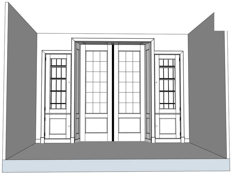

Als lurker zal ik ook eens delen. Inmiddels een mooie tekening van Livingstone. Was in ons geval beter dan Brummelhuis. Daar zaten 2 slaapkamers voor de kinderen in van 25m2. Voelde erg alsof eerst de buitenkant ontworpen was en daarna de binnenkant.
Livingstone was duidelijk van binnenuit begonnen. We overwegen nog een tekening van een architect ernaast te laten leggen alleen gaan de prijzen bij Livingstone per 1 januari 3 % omhoog. Dat is serieus geld.
Verder proberen we te budgetteren wat de inrichting, zonwering, vloeren, gordijnen etc kost maar daar een betrouwbare inschatting van maken valt allemaal nog niet mee.

Isniedood schreef op zondag 14 december 2025 @ 23:28:
.... alleen gaan de prijzen bij Livingstone per 1 januari 3 % omhoog. Dat is serieus geld.
Welkom!
3% is idd veel geld, maar staar je daar niet op blind. Als je achteraf niet de beste keuze hebt gemaakt, is het weer peanuts. Heb je al een offerte en hoelang is deze geldig? Kun je de offerte verlengen? Verhogen andere bouwers ook per 1-01?
Kortom, voorkom dat je (tijds)druk krijgt, want dat is helaas een recept voor verkeerde beslissingen.
Hoewel je dit soort dingen niet moet overhaasten, zou ik wel bekijken welke implicaties die 3% op je budget heeft.
Wij maken deze week de keuze tussen Brummelhuis & Groothuisbouw.
Die prijsverhogingen zien wij ook, GHB gaf zelfs aan 4%. Dat is op onze begroting zo'n beetje de prijs van de keuken. Na accepteren van de offerte kan je het meeste nog wel aanpassen op basis van de huidige prijzen.
M.b.t. vloeren heb ik al offertes opgevraagd, voor raamdecoratie binnen & buiten krijgen we er een eind v/d week.
Vloeren zitten wij incl. arbeid, excl. plinten op een offerte met het volgende:
Tegels met natuursteenlook (goede kwaliteit) 187eur/m2
PVC met goede kwaliteit, maar geen ingewikkelde legmethode 65eur/m2.
Dit volgens de vloerenzaak incl. korting als we alles door hen laten doen.
Heb je al nagedacht over je trappen? Beide partijen rekenen ca. 2000eur per trap voor een luxere aankleding met bijv. eikenhouten treden ipv de reguliere trappen.

  • Isniedood
  • Laatst online: 00:25
H.FR schreef op maandag 15 december 2025 @ 13:20:
Valide punten en fijn dat je die prijzen deelt. Ik had ook al 150eur/m2 gevonden voor keramische vloeren. Dat komt vermoedelijk bij ons beneden.
Trap is in ons geval al inclusief. Standaard eiken bij Livingstone. Net de architect gesproken en we denken toch dat we hem een schets gaan laten maken. Te benieuwd of hij met iets uniekers kan komen. Doordat je vervolgens meerdere aannemers kan laten bieden en zelf de keuken-/vloeren-/sanitairboeren uit kan kiezen ben je ook flexibel en hoeft het niet duurder te zijn.
Uiteraard zijn er ook genoeg all-in bouwers waarbij je ook zelf de keuken ergens anders kan laten doen.

Afbeeldingslocatie: https://www.kamerensuite.nl/wp-content/uploads/2017/04/belle-epoque-suitekast.jpg
Voorbeeld van de schuifdeuren:
Afbeeldingslocatie: https://www.kamerensuite.nl/wp-content/uploads/2017/04/schuifdeur-detail-1.jpg
Slim idee verder van het kantoortje!

Hier een indruk van onze kamer-en-suite
Wij hebben gekozen voor dichte deuren aan alle kanten , minder stof en meer opbergruimte. De foto is een voorbeeld.
Mooi opzet hoor! Ik snap helemaal de keuze voor dichte deuren en tov wat ik liet zien gaan wij wel voor half open half dicht, de foto die ik deelde was niet van ons maar uit hun showroom. Wij hebben hem zo laten tekenen:
