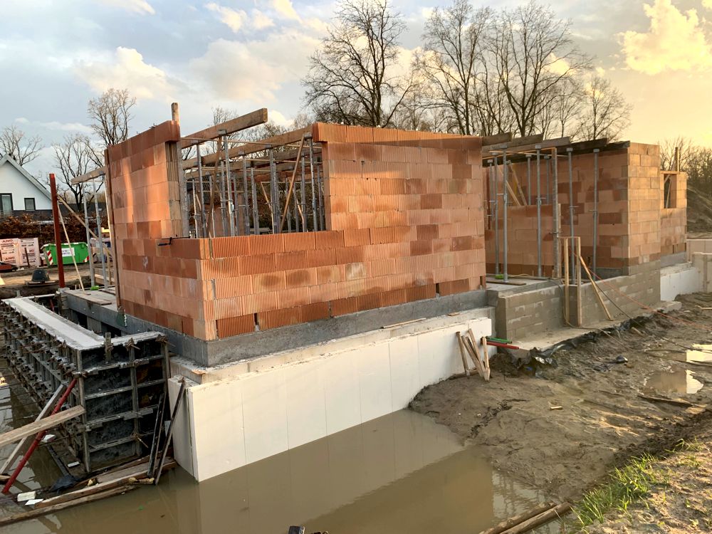

MooDyBLueS schreef op dinsdag 25 november 2025 @ 00:05:
Voor ons toch wel de belangrijkste verbeterpunten zijn: een WTW-installatie zodat géén roosters nodig zijn, en de warmtepomp niet meer op het platte dak van de garage/hal plaatsen maar losstaand in de tuin ivm toch wel enige doorslag van geluid. Idealiter gaan we overigens voor aardwarmte, maar als dat niet in het budget zou passen, dan is L/W ook goed genoeg.
De kanaalplaten willen we ook niet meer met die lelijke gleuven op het hele plafond, maar we begrepen al dat icm WTW het sowieso beter is een ander type plafond te kiezen, maar wordt het ook wel duurder van.
Over WTW is hier al best wat geschreven, dat is is een must-have. Een W/W warmtepomp heeft een meerprijs van rond de 20K. WTW, L/W- en W/W-warmtepompen hebben hier op Tweakers eigen draadjes met heel veel informatie.
Breedplaat en kanaalplaat is een constructieve keuze, maar met WTW-pijpen wordt meestal voor breedplaat gekozen. Die 'gleuven', de naden tussen de platen, heb je altijd en dat wordt in de afwerking weggestuckt. Waarschijnlijk heeft jouw huidige huis spuitwerk op de plafonds, en dan blijf je de gleuven idd zien.
Hieronder een voorbeeld van onze bouw; de stalen balken in het plafond, en de kolommen in de muur, zijn hier al beplakt met gips- en Wedi-plaat waar tegenaan gestuct is. Nu is het een strak geheel.

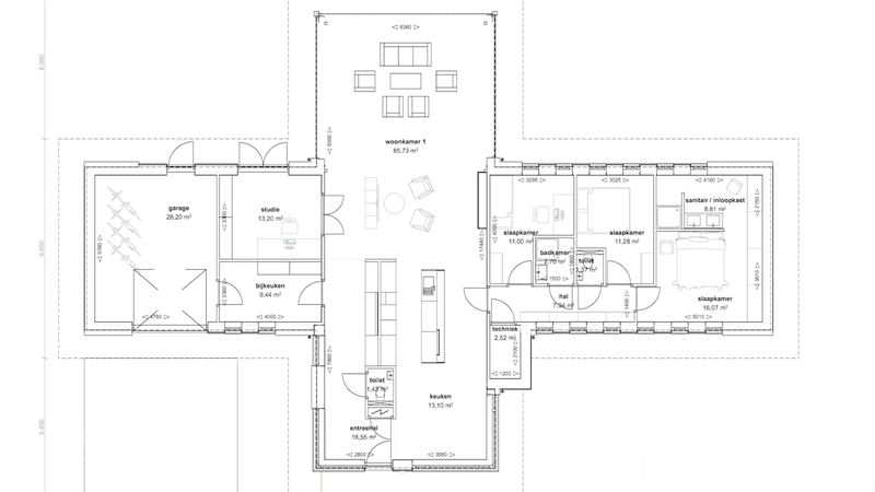

Uit een youtube video heb ik deze plattegrond kunnen screenshotten waar wij wel erg van gecharmeerd zijn, los van de badkamer alleen:
Afbeeldingslocatie: https://tweakers.net/i/VJmySxc7Gyi_ezOlzmT_1IqMqbs=/800x/filters:strip_exif()/f/image/01wo8m9sPtZXYCp9YOWQvvYm.png?f=fotoalbum_large
Enige waar ik dus wat twijfels over heb is in bovenstaand voorbeeld is het doorgeven van geluid tussen woonkamer/keuken en studie/bijkeuken links en slaapkamer(s)/hal rechts.

MooDyBLueS schreef op dinsdag 25 november 2025 @ 14:20:
Dit geeft een goede indicatie, thanks. Dat betekent ook dat het beoogde oppervlak mooi binnen budget valt.
En dat verklaart wellicht ook waarom de ontwerper al zei dat er verschillen zitten tussen de kosten voor een jaren 30 woning en een Frank Lloyd Wright ontwerp. Die worden hier met name in een soort kruisvorm gebouwd met 1 langere en 1 kortere kant en soms met een extra woonlaag in het middelste deel.
Als je bang bent voor het geluid, zou je ook een U-vorm kunnen overwegen.
  • ArnaudYK
  • Laatst online: 26-07 22:12
Dat is oplosbaar, zeker naar de slaapkamer. Hoe er wel rekening dat iets met je binnenmuur moet doen. Voldoende zwaar, want meer massa is betere geluidisolatie en dan evt een spouw, waarmee je de twee wanden akoestisch kan ontkoppellen. Daarmee wordt die muur wel een stuk dikker. Voor de werkkamer zit je met je deuren. Dat is ook oplosbaar maar dan moet je wel goed opletten of je met de luchtstromen van de WTW uitkomt. (leuk een hele zware deur, maar als je vervolgens een kier onder de deur van 2cm nodig hebt dan houdt het op een gegeven moment op.
Met respect voor je architect, maar dat vind ik onzin. Dan kun je net zo hoed zeggen dat een FLW-ontwerp op minstens 3000m2 grond moet staan. Je ontwerp dient op FLW geïnspireerd te zijn, dat kan in iedere vorm. Ons vorige huis wad er op geïnspireerd, maar had een soort van vierkante plattegrond.
Een ‘jaren 30’ huis is toch ook van deze tijd :)

Deleon78 schreef op dinsdag 25 november 2025 @ 14:45:
Als je bang ben voor het geluid, zou je ook een U-vorm kunnen overwegen.
Creatief gevonden! ;) Maar denk niet dat dat hem gaat worden.
  • MooDyBLueS
ArnaudYK schreef op dinsdag 25 november 2025 @ 14:49:
Dit klinkt als een goede oplossing. En het zijn sowieso ideeën waar ik mee naar de ontwerper kan stappen binnenkort. Wat ik je dus hoor zeggen als ik het goed begrijp is dat het wel mogelijk is, maar vermoedelijk extra kosten oplevert en in de basis een jaren 30 ontwerp met 2 woonlagen (en een zolder/vliering) in de basis wel de makkelijkere/betere keuze is.

MooDyBLueS schreef op dinsdag 25 november 2025 @ 14:59:
Ben wel benieuwd naar je overwegingen :) Ik ben zelf erg fan van U-vorm namelijk, maar misschien zie ik iets over het hoofd.

MooDyBLueS schreef op dinsdag 25 november 2025 @ 12:51:
Oh ja, die breedplaten had het ontwerpbureau het inderdaad over, schijnt ook duurder te zijn dan kanaalplaten, hij had het over 15-20k meerprijs over de gehele woning meestal. Goed om te weten dat het gewoon stucwerk is, dan laten we dat zeker meenemen.
Kanaalplaten zijn lange prefabbetonplaten die een complete vloer vormen. Platen met een kraan op z’n plek leggen, naden volstorten en klaar. Ze worden veel in industriële en utiliteitsprojecten gebruikt. Je kunt er leidingen en zo in kwijt, maar dat is wat beperkt.
Afbeeldingslocatie: https://admin.architectuurwonen.nl/storage/assets/Blogs/50-kanaalplaat-vs-breedplaatvloer/2-kanaalplaatvloer-1.jpg
Breeplaatvloeren zijn maar 5 cm dik. Ze worden op maat gemaakt en als een puzzel gelegd. Boven op de breedplaat komen dan alle leidingen en buizen. Daarna wordt er beton overheen gestort tot de juiste gewenste dikte.
Breedplaatvloeren bieden veel meer vrijheden in vorm, zoals leidingen, instort behuizingen, vides, enzovoort.
Het is veel meer werk want breedplaat kun je niet zomaar op de muren leggen, dan breken ze. Daarom moet er ijzeren stutten en houten balken geplaatst worden waarop ze rusten. Om de breedplaat moeten ook bekisting komen om de vloer te kunnen storten.
Hierbij staat alles klaar voor de breedplaten:
Afbeeldingslocatie: https://i.postimg.cc/9QwGLnGv/KVL31.jpg
Hier een indruk wat wij aan WTW, riool en heel veel elektra gelegd. Alleen in dit dek al ruim een kilometer.
Afbeeldingslocatie: https://i.postimg.cc/fLjDSJzt/KVL24.jpg
Die pijpen liggen er niet zomaar kris-kras op. Alle pijpen boven de 50mm, ook electriciteitsbundels, staan op tekening en moeten door de constructeur doorgerekend zijn.

Deleon78 schreef op dinsdag 25 november 2025 @ 15:31:
Nu moet ik eerlijk toegeven dat ik er niet veel langer dan een minuut over nagedacht heb. Het klinkt niet als een hele mooie vorm (het oog wil ook wat) en misschien zit ik er naast, maar heeft een U-vorm niet veel meer buitenmuuroppervlak en daarmee dus effectief meer energie nodig om de woning te verwarmen/verkoelen? Bij een vierkant of kruis heb je volgens mij meer "residual heat" van alle aangrenzende ruimtes, toch?

Conrado schreef op dinsdag 25 november 2025 @ 15:45:
Wow, dank voor deze uitgebreide uitleg! _/-\o_ Ik wist wel wat basisdingen, maar niet zoveel. Gelukkig ga ik ook niet zelf bouwen, maar wordt alles uitbesteed, toch is het altijd handig vind ik zelf om bepaalde dingen op hoog-over-niveau te begrijpen. Nu snap ik gelijk waarom een breedplaatconstructie duurder is, het is meer arbeid en meer maatwerk.

  • ChillPascal
  • Laatst online: 12:23
ChillPascal
In the end...
In de afgelopen periode heb ik veel aan dit topic gehad, zowel in research als in feedback. Op dit moment willen wij toewerken naar een definitieve plattegrond van onze woning. Ik zou graag nog een keer jullie frisse blikken vragen op de onderstaande indelingen. _/-\o_
Misschien een belangrijke kanttekening: de 1e verdieping is niet ingericht op het maximaliseren van de verblijfsruimtes en het minimaliseren van de verkeersruimtes. Het is voorgekomen uit de benodigde ruimtes en groottes, maar ook de wens voor 'fijne' ruimtes en deze zo veel mogelijk vierhoekige te maken zonder nisjes of vernauwingen.
Afbeeldingslocatie: https://tweakers.net/i/EL1_0iZWJpPhIOXNVNoM4_JPuIE=/fit-in/4000x4000/filters:no_upscale():strip_exif()/f/image/21QeEtkKtu6fP5GPgJ2Dckv8.png?f=user_large
Afbeeldingslocatie: https://tweakers.net/i/GBLlreo0aI27Tg5aoiVyYKXZiEQ=/fit-in/4000x4000/filters:no_upscale():strip_exif()/f/image/ZOKWg0peuGRVJUh3DG1y0sBD.png?f=user_large
Ik ben benieuwd naar jullie mening.

ChillPascal schreef op dinsdag 25 november 2025 @ 18:53:
Mooi ontwerp geworden!
Ik zou de complete keukenachterwand en de zijkant van de trapkast als één geheel in het keukendesign afwerken, dan krijg je een super strak geheel.
Twee opmerkingen:
- De trapkast lijkt wat ver door te lopen in verhouding tot de trap. Klopt dat?
- Ik zou de meterkast naar achteren plaatsen zodat de toiletdeur aan de zijkant kan komen. Dan krijgt die wand in de hal een rustiger beeld.
Ik kom hier ook net kijken, dus neem mijn opmerkingen met een korrel zout, maar wat ik puur vanuit ervaring met onze huidige en vorige woning kan delen:
  • toilet boven zit tegen master bedroom, doortrekken hoor je dan in de slaapkamer, vraag is of je dat erg vindt
  • toilet is zo te zien apart van badkamer boven, als dit bewust is: prima, wij vinden het zelf juist prettig om daar wel gecombineerd te hebben, soms sta je al halfnaakt en denk je: even snel naar de wc nog, dan zou ik dit niet prettig vinden. :P
  • heb je genoeg loopruimte om je eettafel? puur op de plattegrond lijkt het wat krapjes van stoelen naar kookeiland, zeker met de barstoelen erbij. De opstelling ademt luxe en een grote keuken uit, dan wil je imho niet een pietepeuterig doorloopje hebben, houd er ook rekening mee dat er nog mensen langs moeten kunnen als je aan tafel en/of de 'bar' zit
  • kantoor direct naast entree: naar mijn mening prima voor incidenteel, maar als je net als ik een veelvuldig thuiswerker bent kan dat (te)veel geluidsoverlast geven, de entree is meestal dé hoofdruimte waar alles en iedereen binnenkomt en weer naar buiten gaat. Bij ons staan vrienden van de kinderen daar ook vaak te wachten en te kletsen, heb je daar dan last van? Persoonlijk zou ik kantoor en bijkeuken omwisselen en dan wel formaten en exacte positionering er ook op aanpassen
  • entree vind ik voor het formaat woning wat krapjes, maar ik snap je punt wel wat je al aangeeft dat je leefruimtes wilt maximaliseren, maar is de entree bruikbaar als je met het hele gezin naar buiten wilt gaan of net thuiskomt met allemaal vieze schoenen en natte jassen? Dat is ook niet te onderschatten hoor.
  • wasmachine en wasdroger op de verdieping: is dat een bewuste keuze? Ik zie steeds meer mensen voorkeur geven aan de bijkeuken voor de wm/wd. Scheelt je ten eerste het naar boven slepen van met name de loeizware wasmachine (ok, is iets wat je weinig zal doen) maar is ook praktischer omdat je met een gezin (=aanname gezien het huis) wel vele wassen per week draait en in een bijkeuken loop je er zo naartoe vanuit de woonkamer/keuken ipv elke keer trap op/af. Bijkomstig vind ik persoonlijk je bijkeuken ook groot voor alleen die kastenwand en verder geen wasruimte. Of komen daar ook toch fietsen te staan als in een garage?
  • afhankelijk van je wensen en je hoeveelheid kinderen zou je kunnen opteren om slaapkamer vr5 te spiegelen aan vr4, die worden dan identiek formaat, kan je de wasruimte opschuiven en slaapkamer vr6 iets kleiner maken. Met 2 kinderen (die dan vr5 en vr4 nemen) zou ik het persoonlijk zo doen, met 3 kinderen snap ik de layout die je nu hebt meer. ;)
  • je inloopdouche heeft nog een stukje schuine wand, precies bij de inloop, ga je daar niet je hoofd stoten? Misschien navragen wat daar de exacte hoogte is of misschien is het mogelijk dit in 3D te zien? Ogenschijnlijk heb je namelijk zo', 1-1,2m diepte in de douche, waarvan de helft een scheidingswandje is en de andere 50-60cm worden voor de helft door de schuine wand bezet. Het loopt natuurlijk wel snel omhoog, dus misschien valt het heel erg mee.
Wellicht heb je overal al over nagedacht of zijn het bewuste keuzes, dan heb ik niks gezegd. ;)
Het lijkt mij over het algemeen een prima layout. Voor mij zou het grootste "pijnpunt" wellicht de entree zijn, want daar lijkt echt nul ruimte te zijn om ook maar een jas op te hangen, want overal zit een deur en veel m2 heb je er niet.

  • ChillPascal
ChillPascal
In the end...
Dank voor de reacties! @Conrado @Hielko @MooDyBLueS
Conrado schreef op dinsdag 25 november 2025 @ 19:15:
Goede, nemen we mee naar de keukenboer. Zou je de deur naar de entree hierin ook integreren?
Twee opmerkingen:
Klopt inderdaad, idee van de architect om de lijn gelijk te trekken met het kookeiland.
Hm, dit is wel een goede. Ik ga dit punt eens voorleggen bij de architect.
MooDyBLueS schreef op dinsdag 25 november 2025 @ 19:45:
[list]
Nog niet zo bij stil gestaan. Wel iets om nog even goed bij na te denken of daar nog andere mogelijkheden voor zijn. Goede tip!
Helemaal mee eens, echter een must-have van de vriendin ;) . Dus daar maar in mee gegaan in het kader van #chooseyourbattles
Voor nu inschetst door de architect. We gaan hiermee naar de keukenzaken om dit af te stemmen. De archtiect zit vooral op het lijnenspel. Bij de keukenzaak zullen ze wat functioneler gaan kijken denk ik. Daarnaast vertekend het mogelijk wel. Zo uit mijn hoofd zit er minimaal 1.20 rondom het kookeiland, welke nu zelf 1.50 meter diep is weergegeven.
Ik snap het punt, maar voor ons juist bewust. De entree is voor ons enkel een verkeersruimte en zeker geen toegang naar de woning. Sporadisch zal hier iemand binnenkomen. In het oosten van het land wordt dan toch vaak de achterdeur gebruikt. Vandaar dat hier ook geen kapstok is voorzien.
Zie hierboven, de garderobe, schoenenkast etc is dus voorzien in de schuifwanden van de bijkeuken.
Huis zou toekomstvast moeten zijn, wij zijn nu (nog) met z'n tweetjes. Vandaar dat we nog niet te veel aan een derde slaapkamer willen sleutelen.
Goed punt, net zoals bij de keuken is dit nu ingeschetst door de architect. Met deze ontwerpen gaan we naar de badkamerspecialisten. Zij zullen ongetwijfeld nog met aanpassingen komen, waar de plek van de doorgang onderdeel van zal zijn.
[/list]
Thanks voor de tips!
Hielko schreef op dinsdag 25 november 2025 @ 21:35:
Ik snap het punt goed. Vooral als ik met een snelle blik naar de begane grond kijk is de entree wel erg krap. Echter zoals hierboven ook al aangegeven gebruiken wij deze nauwelijks i.c.m. de voordeur. Het is vooral de verkeersruimte richting de toilet, werkkamer en de trap. Daarvoor lijkt mij deze voldoende.
  • Hielko
  • Laatst online: 11:49
ChillPascal schreef op woensdag 26 november 2025 @ 14:32:
Ik denk dat niet helemaal past, de meterkast is smaller dan een normale deur of gang, dus dan krijg je wel een heel raar smal stukje richting de wc (als ik het plan goed begrijp).
Dan moet je het vooral zo doen, jullie huis :)
  • ChillPascal
ChillPascal
In the end...
Hielko schreef op woensdag 26 november 2025 @ 14:50:
Scherp, maar in principe kan de kastenwand van de keuken wat opschuiven, zodat het halletje voldoende breed wordt voor een openzwaaiende deur.
Twee opmerkingen:
Nog even een terugkoppeling op jouw laatste opmerking. Deze namelijk inmiddels besproken met de architect. De consequentie is dat de kastenwand ca. 30 cm verder de keuken in komt. Dat lijkt ons dan wel weer jammer van de ruimte in de keuken.
Mooi ontwerp. Ik zag hier al veel goede tips langskomen. Ik had nog een paar kleine dingetjes:
-Wasmachine en droger zou ik naast elkaar onder het schuine dak zetten. Dan gebruik je die beperkte hoogte daar wat efficiënter.
-Je gaf aan dat je de ruimte eerste verdieping niet verder wel optimaliseren. Maar zelf zou ik toch proberen of je in de huidige m2 van badkamer niet nog een extra losse douche erbij kan passen :). Qua m2 zou het moeten lukken denk ik.
-Als je de badkamer boven je bijkeuken maakt dan scheelt het best wat meters leiding werk en mogelijk een koof voor riool.

zapure schreef op donderdag 27 november 2025 @ 21:11:
Badkamer boven bijkeuken/technische ruimte heeft meerdere voordelen:
  • Minder lang wachten op warm water
  • Minder leiding verliezen (zowel druk als stilstaand warm water dat afkoelt).
  • Mogelijkheid douche-wtw in technische ruimte
  • Minder riool lengte (riool is koudebrug en kan verstoppen, of juist gaan lekken, dus minder is beter imo)
Goede tip. Vooralsnog staan de wasmachine en droger er als 'placeholders' in, net zoals de indeling van de keuken en badkamer. Echter wel handig om deze nu alvast op de goede plek te projecteren.
Een volledig extra douch-cel of een twee douchekop in dezelfde douchecel?
An sich is de indeling van de badkamer nog vrij. Wel hebben wij een lichte voorkeur om de deur van de badkamer helemaal tegen de linker wand te plaatsen. Dit heeft ermee te maken dat het hiermee mogelijk is om eventueel in de toekomst een vaste (steile) trap naar zolder te maken.
big bang schreef op donderdag 27 november 2025 @ 21:49:
Interessant idee, gaan we even bespreken met de architect en zelf even puzzellen. Nadeel dat je dan waarschijnlijk ook de toilet wilt verplaatsen. Op zich zit deze nu juist op een mooie plek welke anders niet effeciënt gebruikt kan worden.
Dank beide _/-\o_
Leuke indeling zo met een woonkeuken en woonkamer. Paar opmerkingen die veelal ook met persoonlijke voorkeur te maken hebben.
- M.b.t. de eettafel, zelf plaatsen we liever de tafel zo dat beide naar buiten kunnen kijken (ipv dat één van beide met de rug naar de tuin zit). Dat is bij ons de basis geweest voor de verdere indeling.
- Ik denk dat de fijnste zitplek in de woonkamer rechtsonder in het hoekje en tegen de buitenmuur zal zijn. Ik weet niet of daar een raam tot aan de grond zit? Kwestie van smaak maar ik vind een bank voor een raam dat tot aan de vloer loopt er niet zo mooi uit zien vanaf de buitenkant.
- Ben je ook van plan om op de benedenverdieping kasten te plaatsen en is daar ruimte voor als je je overige meubels hebt neergezet? als je overgordijnen neemt, moet je er rekening mee houden dat die ook vaak een stukje muur in beslag nemen. (Bij ons nl. nog de vraag wat doen we met de kast van oma).
- Krijg je nog een garage of berging? Wij hebben best veel fietsen, gereedschap en tuinspullen.
- Als je van plan bent in de toekomst een trap naar zolder te laten maken, dan zou ik daar nu met de indeling op de eerste verdieping rekening mee houden, zodat de trap later eenvoudig geplaatst kan worden. In ons huidige huis moesten we een deel van de muur van een slaapkamer verplaatsen om ruimte voor en trap te maken. (voorkomt extra kosten van muur verplaatsen, vloerafwerking die opnieuw moet).
Succes met de laatste puntjes. Ben ook wel benieuwd naar de buitenkant.
Toch even even gespeeld met dit idee en lijkt nu toch onze voorkeur te hebben. We krijgen dan iets meer ruimte in de entree en vooral minder deuren op korte afstand van elkaar. De 30 cm versmalling van de keuken kunnen we hopelijk wel hebben.
Dan blijft er de volgende (loop)ruimte over. Wat vinden jullie?
- 1.40 1.30 meter tussen kastenwand en kookeiland
- 1.40 1.25 meter tussen kookeiland en eettafel
- 1.20 1.15 meter tussen eettafel en schuifpui
Fimke schreef op vrijdag 28 november 2025 @ 22:33:
Snap het idee inderdaad. Een tafel haaks op het eiland hebben wij ook over nagedacht, maar komt vaak niet mooi uit i.r.t. de breedte/lengte van de ruimte. Vandaar dat wij toch voor een parallele opstelling hebben gekozen.
Klopt, dit was voorheen wel een raam tot aan de grond. Nu is het raam aan de voorzijde tot een hoogte van ca. 1 meter. De andere twee ramen (boven- en linkerkant) zijn wel tot vloerpeil.
Goed punt, nog niet zo bij stil gestaan. We zijn nu op zoek naar een binnenhuisarchitect om ook dit soort zaken mee te nemen.
Yes, komt een vrijstaande garage/schuur bij te staan.
Yes, dit is ook de reden dat de deur van de badkamer in de linker hoek is geplaatst. Hierdoor is er voldoende ruimte in de hal voor een vaste trap.
Thanks! Ik zal een deze dagen eens wat afbeeldingen posten van de buitenkant. ;)
