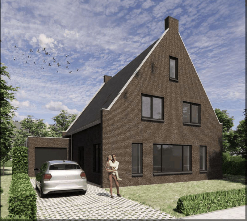

H.FR schreef op zondag 16 november 2025 @ 07:33:
Hoe staat het er bij jullie voor nu? Nog steeds goed op koers voor 1.050.000?
Wij hebben nu budget bijgesteld naar dat bedrag, incl. 20k onvoorzien. Als het doorgaat lijkt het een catalogusbouwer te worden.
Vooralsnog lijkt het inderdaad goed te gaan, maar we komen nu wel op het punt dat we ons daadwerkelijk aan het budget moeten gaan houden. Simpelweg is gewoon niet alles mogelijk, maar daar weet iedereen hier genoeg over te vertellen.
We zijn inmiddels al weer een stuk opgeschoten met de onze aannemer en ook de architect (via de aannemer) is bezig met de voorbereiding voor de vergunningsaanvraag. d:)b
Binnenkort het gesprek met de installateur om al onze extra wensen aan te geven. Eens kijken wat daar dan uit komt rollen… >:)

Recent weer veel meegelezen met iedereen, leuk om iedereens ideeën mee te lezen. Interessant ook om te zien hoeveel verschillende visies er op het bouwen van een huis zijn, blijft een uniek proces. Inmiddels is ook onze dochter geboren en zijn we dus officieel met zijn 3'en :). Voor ons was dit ook de reden om met een catalogusbouwer te werken, en dit bevalt ons tot op heden erg prima.
Wij zijn inmiddels ook verder met onze woning gekomen, onze huidige woning is inmiddels verkocht en dit heeft ons nog een paar laatste aanpassingen laten doen. We hebben besloten om er een garage aan vast te zetten en de kozijnen wat aan te passen, dit om de beneden ruimte (door wegvallen technische ruimte; WTP gaat nu naar garage) ook wat ruimer te maken.
Afbeeldingslocatie: https://tweakers.net/i/vHbJvaszK-19KNGAmr39kdcTrbo=/800x/filters:strip_exif()/f/image/bR7Xw54CuSvVNQJ8uHsAnf5B.png?f=fotoalbum_large
Afbeeldingslocatie: https://tweakers.net/i/2gCXE9l9XTP1brH-cT3CQzpuPFk=/800x/filters:strip_exif()/f/image/zv43fcv9pNEJhM24ohzI5hQp.png?f=fotoalbum_large
Members only:
Komende tijd wordt voornamelijk afwachten op de vergunningsaanvraag, benieuwd hoe lang dat gaat duren :9 .
