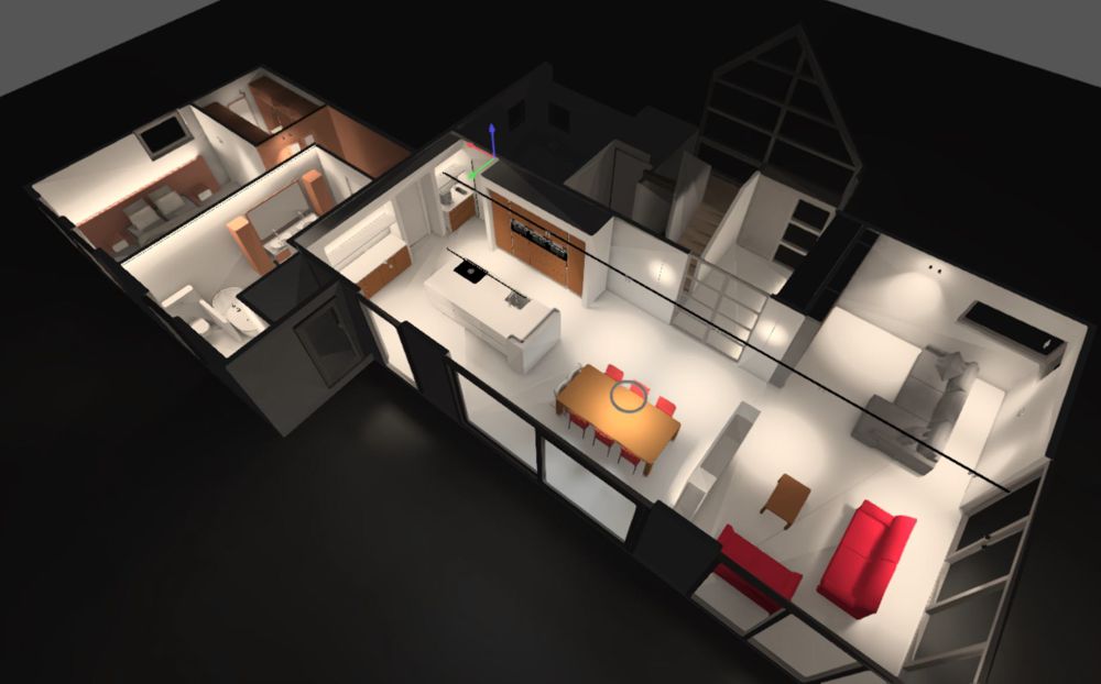

Bij deze het ontwerp waarmee wij verder gaan. In eerste instantie was al het baksteen natuursteen, maar dat werd toch wat te duur. De kap is HSB, beneden traditioneel en de binnenmuren van de eerste verdieping kalkzandsteen.
Ben vooral benieuwd naar de BENG berekening met al het glas. Mogelijk meer overstek nodig of extra screens. Zoals gezegd zal de veranda waarschijnlijk later gebouwd worden en nu enkel voorbereid.
Voorzijde is niet helemaal in lijn met wat het geworden is. Bij de garage komt aan de linkerkant nog een 2 meter bij

Zo, da's een mooi en interessant ontwerp!
Ook duur trouwens ;)
Veel glas maakt het sowieso duur, maar vraagt ook constructief extra zaken. Er zal in de gevels behoorlijk wat staal moeten komen.
Hoe is de orientering?

Ook aan de praktische zaken gedacht met al dat glas? Zonwering, hitte, schoonhouden, stookkosten, privacy?. Bij kantoorpanden met zoveel glas vond ik het niet prettig. Ook onze serre werd ondanks hittewerend glas en zonwering flink heet

Thanks! Achtertuin licht op het Zuid oosten
Constructieberekening moet nog volgen. Ben benieuwd wat daar uit gaat komen.

Ja uiteraard. Ramen lappen is niet onze grote hobby en uitbesteed.

  • Conrado
  • Laatst online: 20:06
Andrehj schreef op zondag 24 mei 2026 @ 16:08:
- mits je met de inkijk kunt leven -
Dat klopt, àls je veel glas toepast moet je daar ook op ontwerpen. Wij hebben in CAD de hele hal uitgewerkt en dusdanig opgezet dat de inkijk in het ontwerp past. Het kost natuurlijk wel tijd en aandacht.
Afbeeldingslocatie: https://i.postimg.cc/vZzQnRtj/KVL143.jpg

Ons hoofdgebouw is 9*14 :) misschien heb je iets aan onze indeling. WIj hebben dan nog een vrij staande garage bijgebouwd voor de verdere fietsen etc.
Afbeeldingslocatie: https://tweakers.net/i/KghUjBLGefx_-_y_t3tDsc9XZVE=/fit-in/4000x4000/filters:no_upscale():strip_exif()/f/image/aie6sAfPE6qw7IcxLBuWE7j0.png?f=user_large

Aurum schreef op woensdag 27 mei 2026 @ 20:11:
Ook een interessant ontwerp! Hebben jullie hoge kasten tussen het kookeiland en de eettafel in? Hoe hebben jullie de woonkamer ingedeeld qua meubilair?

  • Conrado
@Tankiej
We hebben een vergelijkbare weg als @Aurum gevolgd, en de kook-, eet- en woonruimte - 90 m² - gescheiden zijn terwijl het toch één geheel blijft.
Afbeeldingslocatie: https://i.postimg.cc/522wx7FT/KVL100.jpg

  • Conrado
Tankiej schreef op dinsdag 2 juni 2026 @ 09:09:
Hoe groot is jullie hoofdwoning eigenlijk, qua buitenmaten? Als ik het zo inschat wijkt dat niet veel af van wat wij nu op de tekening hebben, 9x15m.
Ja, de hoofdbouw is ook precis 9x15m. De bijbouw is ruim 6x7m.
BG 3D
BG TOP
Mijn huis is slimmer dan ik...
