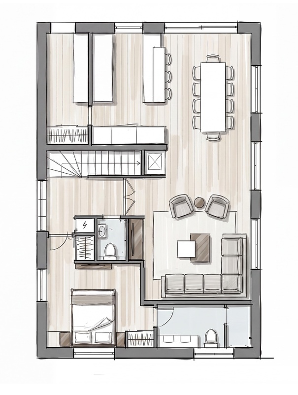

Bemaling was bij ons een flinke kostenpost, uit mijn hoofd 12k, door het storten van de kelder in een erg natte novembermaand. Daarnaast was de dichtstbijzijnde sloot een kleine 200m verderop en moest daarvoor een stellage over de weg gebouwd worden 😅.
Verder wel enorm blij met onze kelder /soutterain. Dit is onze slaapverdieping, houdt het heerlijk koel in de zomer.

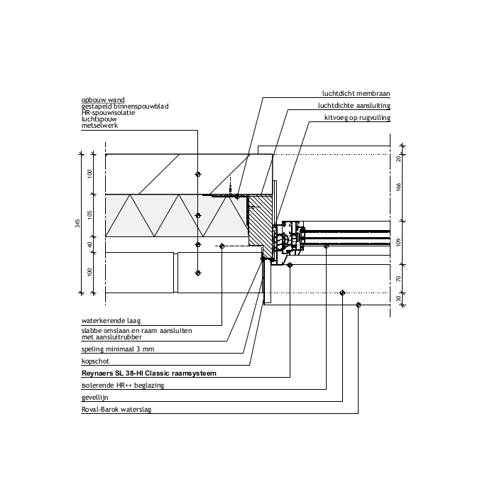

gertjan! schreef op vrijdag 10 april 2026 @ 18:55:
Aan de kelderbak wordt een neusje gestort waarop de buitenmuur staat. De isolatie kun je niet door het neusje laten doorlopen.
Dit is een detail waarop dat neusje met de isolatie te zien is.
In plaats van dit detail, kan je (of je architect) ook denken aan geveldragers over de gehele lengte van de muur. Daar wordt niet altijd meteen aan gedacht, maar het kan het detail aanzienlijk vereenvoudigen.
De kelderbouwer zal je in ieder geval dankbaar zijn, en de isolatie kan dan netjes recht omhoog doorlopen.

Wij zijn bezig met een prefab woning. Er kan veel maar niet alles. Wij zijn redelijk tevreden met wat wij tot nu zelf bedacht hebben. Maar keukenruimte is niet heel groot en lijkt wat krap op eettafel te zitten. Keuken en eethoek liggen aan achterkant. Ik zou zeggen, brand los en wat kan je beter echt niet doen op basis van deze tekening? Overigens zitten we qua breedte en lengte nu wel aan de max, dus daar zit niet echt ruimte meer in.
Afbeeldingslocatie: https://tweakers.net/i/yBAJ90Q9E55ZBkxMn8LkXfXiu2o=/800x/filters:strip_icc():strip_exif()/f/image/JOxxXm2GJKxG9Du8szRVBvr8.jpg?f=fotoalbum_large

ebk71 schreef op zaterdag 16 mei 2026 @ 13:40:
Naast de bar met 3 stoelen nog een eettafel met 6 stoelen? noodzaak?
Er is in ieder geval veel glas in de keuken, 2 dubbele tuindeuren en nog een groot zijraam..
Waar leef je het meest? Als op de bank dan zou ik ervoor kiezen om de keuken bij het zitgedeelte te doen en het woongedeelte waar nu de keuken is ingetekend. Lekker bij de openslaande deuren. Dan heb je ook een half uit de muur stekend eiland. Alleen de deur naar de technische ruimte in wat minder fraai voor in het woongedeelte.
Waar komt trouwens de meterkast?
Nadeel van dit soort indelingen vind ik de loze ruimte tussen huiskamer en keuken. Wat wij hebben gedaan is een kamer en suite ertussen gezet met aan beide zijden dubbele kasten, en het keukendeel terug laten vallen richting de bijkeuken. Daardoor houden we een mooie vierkante ruimte in de keuken over voor een eettafel . We hebben geen kookeiland, vind ik onhandig.
Een ander idee die ik heb gezien bij Groothuisbouw is de keuken in het midden van de ruimte met in het verlengde daarvan een lange eettafel richting de huiskamer. Dan benut je ook die loze ruimte. Het huis met foto’s staat nu op funda https://www.funda.nl/detail/koop/emmeloord/huis-niels-bohrhage-7/43243699/. Ik ben in het huis geweest, vond het erg mooi gedaan.
Met welke prefab bouwer ga je in zee? Groothuisbouw is momenteel bij ons aan het bouwen. Erg tevreden tot nu toe.
  • ebk71
  • Laatst online: 23:25
natural colour schreef op zaterdag 16 mei 2026 @ 15:13:
Geen noodzaak, wij hebben gemerkt dat in praktijk bij vrienden dat je snel aan het "eiland" in de keuken zit maar als je gaat tafelen je dat toch aan een eettafel doet.
Ik weet niet hoe ik je opmerking over veel glas in de keuken moet lezen :+ of :*) of gewoon teveel?
  • ebk71
ArnaudYK schreef op zaterdag 16 mei 2026 @ 15:14:
Het liefste had ik alles op een rij gehad zodat alles contact had met de achtertuin maar dat zit er niet in. Bij de zithoek komen ook 2 openslaande deuren, is niet helemaal hetzelfde maar wij denken dat we vanuit de zithoek toch nog de connectie met buiten hebben. Scherp, de meterkast heb ik niet ingetekend, die zit tegen het toilet in de hal.
  • ebk71
Pimirene schreef op zaterdag 16 mei 2026 @ 15:17:
Loze ruimte: mee eens. Ik speel ook met idee soort van scheiding aan te brengen.
Groothuisbouw, prachtig. Maar dat is ook wel even stukje groter. Als wij extra kamer en badkamer laten vervallen hebben we veel meer speelruimte. Maar dat vinden wij geen optie. Wij gaan wel vragen of de bijkeuken naar buiten kan/geïntegreerd met een garage. Maar voor de garage met plat dak, wat wij niet vinden passen, werd voor ons een misschien iets te stevige prijs genoemd.
VDM is de bouwer.
  • Pimirene
  • Laatst online: 21:45
ebk71 schreef op zaterdag 16 mei 2026 @ 15:36:
VDM is de bouwer.
Wij hebben ongeveer dezelfde maten van het hoofdgebouw, iets korter 12,5, maar een bijgebouw met berging, badkamer en slaapkamer grenzend aan zij en achterdeel. Dus Groothuisbouw heeft niet per definitie grotere huizen. Je kan het zo gek maken als je zelf wilt. Wij waren ook gebonden aan maximale grote grootte van het hoofdgebouw binnen de eisen van het OPA, vandaar de rest in bijgebouw. Anders wordt het een BOPA aanvraag, de vergunning daarvoor is een stuk duurder en duurt weken langer.
  • ebk71
Pimirene schreef op zaterdag 16 mei 2026 @ 15:54:
Ik doelde op het huis op funda. Dat is gewoon groter. En wij kunnen technisch wel groter, maar de kosten en formaat op het kavel vinden wij niet passen. Als er een garage bij kan en daarin de bijkeuken maakt dat het een stuk makkelijker.
  • natural colour
  • Registratie: April 2022
  • Laatst online: 16:29
ebk71 schreef op zaterdag 16 mei 2026 @ 15:21:
Het grote raam in de zijgevel van de keuken laten vervallen, er is al prima uitzicht op de achtertuin.
Zijn er nog eettafels met uitschuif systeem? vroeger kon vrijwel elke tafel dat, voor meer gasten aan de tafel.
VDM, binnenkort gaan 'wij' (mijn werkgever) de technische installatie's maken van 28 VDM woningen te Dwingeloo, ik heb goede ervaringen met VDM tijdens de bouwfase (voor onderaannemers dan)
  • ebk71
natural colour schreef op zaterdag 16 mei 2026 @ 17:43:
Ik zie meer huizen met zoveel ramen. Ook hier voorbij komen. Wat is het idee van een raam weglaten? Tegen licht inkijken als je aan tafel zit?
Mooi opgelost om alles op de BG te krijgen. Zoals hierboven ook al is gezegd wel veel ramen. Zelf hadden wij ook zo'n oplossing bedacht voor de slaapkamer op de BG maar liep door de ramen aan tegen de plaats voor de kledingkasten. Wellicht een tip, teken de kledingkasten eens in en kijk of er wellicht een raam anders moet of weg moet.
Als je de het bargedeelte een kwartslag draait naar de kamer toe, kan je in de loze ruimte de barkrukken neerzetten en hou je een heel groot vlak in de keuken over om je tafel neer te zetten.

@ebk71 ik zou de badkamer 20 cm breder maken ten koste van je woonkamer. Dat is net wat ruimtelijker en je kunt elkaar dan passeren. In je woonkamer ga je die 20 cm niet zien..
Ter inspiratie een ruwe schets met wat kleine aanpassingen aan de layout, waarbij vooral de entree en het toilet iets zijn aangepast. Hierdoor ontstaat er net wat meer ruimte in de woonkamer, waardoor je bijvoorbeeld twee mooie inbouwkasten kunt maken. Ook wordt de doorloop vanuit de hal naar de woonkamer wat chiquer en ruimtelijker.
Zoals anderen ook al aangaven, is kastruimte in de slaapkamer misschien wel een aandachtspunt in jouw huidige layout.
En nog een vraag: wil je echt een apart toilet in de badkamer, of zou het ook prima zijn om alleen het toilet in de hal te gebruiken? Dat scheelt weer ruimte in de badkamer, waardoor je eventueel extra kastruimte kunt creëren.
Afbeeldingslocatie: https://tweakers.net/i/DWWHICPglhRFN0V27sCavl1A7Po=/x800/filters:strip_icc():strip_exif()/f/image/dCmHe6eT5PyW76Kyg9PNnbLp.jpg?f=fotoalbum_large

FreezingPixels schreef op zondag 17 mei 2026 @ 11:36:
Zo, dat is even een ontwerp! Dankjewel. Kastruimte zullen we meer aandacht geven. Met de hal zijn we wat beperkt omdat deze het huis draagt en de indeling van de hal direct invloed heeft op de 1e verdieping. Maar er zitten mooie ideeën in. Wat wel opvalt is dat jij ook de eethoek bij de keuken houd en de keukenwerkruimte lijkt wat beperkt te zijn. Dat is eigenlijk hetgeen waar wij het meest ontevreden over zijn. De ruimte lijkt dan toch te klein, Of ik moet de openslaande deuren bij de keuken opofferen en daar alleen een horizontaal raam plaatsen. Dan kan er een grotere U keuken geplaatst worden waarbij de bijkeuken deur naar de andere hoek gaat.

ebk71 schreef op zondag 17 mei 2026 @ 11:50:
Om eerlijk te zijn denk ik dat je huis gewoon niet groter is :) en daar is helemaal niets mis mee. Het betekent alleen dat je slimmer met de ruimte moet omgaan en hier en daar een concessie moet doen.
Binnen je footprint is een volledige mastersuite op de begane grond + een grote keuken + een acceptabele zithoek prima mogelijk, maar het houdt inderdaad niet heel veel over.
Wat mis je nu in de keuken: bladruimte of kastruimte?
Die U-opstelling uit je originele tekening levert namelijk niet automatisch meer bruikbare ruimte op, omdat je ook met hoeken zit die minder efficiënt zijn. Wellicht meer gebruik maken van de bijkeuken en daar veel kasten maken. (m'n eigen keuken heeft ongeveer dezelfde afmetingen die jij ook hebt)
Ik had de wand onder de trap dus iets opgeschoven zodat daar ruimte ontstaat voor een inbouw kast wat natuurlijk ook mooi kan dienen als een koffie corner en dan ben je die zooi al uit je keuken kwijt. Ik weet niet of dit mogelijk is bij VDM maar ook bij een pre-fab woning is er veel mogelijk.
De eettafel opschuiven richting de zithoek geeft naar mijn idee ook niet echt extra mogelijkheden. Je kan nog een zitbank overwegen zodat de tafel dichter naar de muur toe kan, daarmee win je wat visuele ruimte maar praktisch is t niet. (wel de vt wonen oplossing)
Nog een alternatief waarbij je een extra kasten rij kan toevoegen en tevens nog een volledig hoog raam bij de keuken kan houden.
Afbeeldingslocatie: https://tweakers.net/i/AlMV3b9lifY7rNh8Rqkly7TY6CI=/x800/filters:strip_icc():strip_exif()/f/image/wOFCCU4gbG8IoxsjABvUgiMU.jpg?f=fotoalbum_large

FreezingPixels schreef op zondag 17 mei 2026 @ 13:04:
Je indeling van de keuken vinden we echt een heel goed idee. We willen wel kijken om er dan een deur te plaatsen maar de openslaande deuren inleveren voor veel meer keukenruimte is dat waard. Ook plek voor de koffiecorner is prachtig. Ik twijfel alleen klein beetje of dat niet "veel" loopwerk geeft. Maar ik zie het wel voor mij. In de koffiecorner uitgebreide drankvoorraad....... (wat ik vrijwel niet drink)
Mooi!

ebk71 schreef op zondag 17 mei 2026 @ 14:20:
Mooi!
Top dat ik jullie wat inspiratie heb kunnen geven:) De coffeecorner en kastenwand van de keuken kunnen mooi in elkaar overlopen waardoor je een super strakke flow hebt tussen de verschillende functies.
Voor de layout; denk nog wel goed na over veel kleine praktische dingetjes (droogloopmat bij de entree, kapstok, deurrichtingen en plaatsing van het toilet etc) Ik weet niet in hoeverre VDM daar echt naar kijkt of gewoon een cookie cutter huis aan jullie verkoopt, als dat inderdaad het geval is dan raad ik je echt aan om nog een architect of stylist in te schakelen. Dit verdien je straks echt wel terug met de verkoopbaarheid van je woning (mocht je dit ooit gaan doen)

Nieuwe plattegrond mede gebaseerd op de input van Freezingpixels. Afbeeldingslocatie: https://tweakers.net/i/P1TSGIi_kZzlrjkqIliTZ94BGQ8=/800x/filters:strip_icc():strip_exif()/f/image/Pb5QaCb1PHouhSiJyHkprREd.jpg?f=fotoalbum_large

spatialfabric schreef op dinsdag 19 mei 2026 @ 16:26:
Er zijn al een paar goede suggesties voorbij gekomen, en je antwoorden daarop zijn erg nuttig. Wat mij opvalt: Tussen de regels door benoem je de buitenruimte en de (achter) tuin als belangrijk onderdeel van je woning en van je woongenot: Met de huidge indeling is dat nog best lastig. Alle hoeken van de woning zitten nu volgebouwd. Het resultaat is dat je in het meest saaie deel je woonkamer hebt, inclusief een flinke zithoek die geheel ingebouwd zit.
Ik heb geen idee hoe flexibel jullie bouwer is, en wat jullie opgegeven wensen waren, maar andere indelingen zijn mogelijk (en voor de aannemer en kosten: zorgen voor een efficienter leidingwerk).
Vanuitgaande dat het contact met de achtertuin het belangrijkste is, heb ik een plattegrond uit mijn plattegronden bibliotheek even snel met floorplanner.com in jouw afmetingen gegoten.
-ter verduidelijking: dit is geen ontwerp, mening over je huidige indeling of bemoeizucht om je een naar een andere indeling te krijgen, daarom zitten er nog enkele bewuste omissies in de onderstaande schets-
Zie de onderstaande indeling als een vraag: vergelijk jullie huidige en onderstaande indeling: Wat is voor jullie belangrijk in het dagelijks leven? hoe bewegen jullie door jullie huis, hoe wil je het gebruiken en wat wil je je gasten "aanbieden" als ze op bezoek zijn?
Met de antwoorden kunnen we je weer een paar stappen verder helpen.
Dit gaat niet passen in de keuken en eetkamer.
Je hebt tussen de keuken kasten en het eiland minimaal 90cm nodig en liever 120cm.. Tevens tussen eiland en de muur, zeker met stoelen, minimaal 130-150cm omdat je ook achter de stoelen wilt lopen en fatsoenlijk wilt zitten.
Voor de eetkamer heb je minimaal 300 cm nodig, maar liever 350. Tafel van 80-100cm breed en dan 110-120cm voor stoelen, liever 130-150 om fatsoenlijk van de stoel te kunnen opstaan.
De maatvoering staat er niet precies voor de ruimtes, maar lijkt wel erg aan de krappen kant.

Loft schreef op woensdag 20 mei 2026 @ 20:57:
spatialfabric gaf dit als uitgangspunt voor de indeling. Zie mijn laatste plattegrond, daar ligt het grootste deel wel al in vast. Ik ben overigens nu wel nog op zoek naar iemand die buiten het forum wil helpen. Ik heb zeker wat aan de input hier maar het gaat om veel details en daar wil ik toch 1 op 1 met iemand over van gedachten wisselen. En ik heb nu gezien wat de 1 op 1 input van een professional kan doen. Overigens geeft de bouwer wel input, maar niet datgene wat ik hier al heb gekregen.

  • Joeri
  • Laatst online: 07-08 15:23
Het wel of niet kunnen stucen tot aan het kozijn in de dagkant hangt helemaal af van de gekozen bouwmethode en de negge (diepte) van de kozijnen. Bij overgangen van verschillende materialen krijg je (grote kans op) scheuren. (materialen hebben hun eigen krimp en zetting)
Een dagkantlat dekt deze overgang af.
In onderstaand voorbeeld dekt de dagkantlat het stelkozijn af. Zou je deze lat niet toepassen en het stuccen dan krijg je waarschijnlijk een scheur tussen je binnenmuur en het (houten)stelkozijn.
maar alles hangt af van het bouwkunidge detail.
standaard detail

Joeri schreef op donderdag 21 mei 2026 @ 12:42:
[Afbeelding: standaard detail]
Je kan gewoon ipv die lat een gipsplaat oid over de gehele dagkant zetten tot de hoek, stucprofiel en stucen..... Klaar toch?

DeBaroN schreef op donderdag 21 mei 2026 @ 18:58:
Klopt, maar je blijft kans houden op scheuren tussen de gipsplaat en je binnenblad. Het zijn verschillende materialen. Het kan wel, maar bedenk wel dat er scheuren kunnen ontstaan op die plek. Het kan ook meevallen, maar houd het in je achterhoofd.
