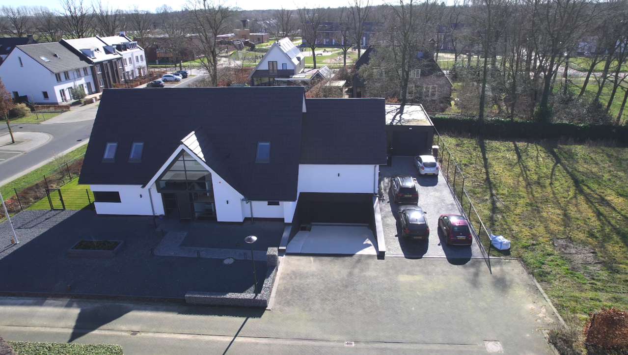

Het zit er zo'n beetje op. Alle grote klussen zijn gedaan, tuin en bestrating op orde, allen de heggen worden begin april geplant. We gaan nog eens nadenken wat we verder met de tuin willen. Dit is wel lekker rustgevend.
Afbeeldingslocatie: https://i.postimg.cc/SQ6K6Z47/KVL138.png
Afbeeldingslocatie: https://i.postimg.cc/xTgT7ccX/KVL139.png
Afbeeldingslocatie: https://i.postimg.cc/pd5WpCkK/KVL140.png
Nog twee klussen gepland staan: de oprit met rap moet nog donker gecoat worden en ik ben bezig een thuisbatterij te ontwerpen.

Ik bedoelde de hellingbaan naar beneden met trap. De oprit staat vol met auto's van gasten.
En ja, het bijgebouw is óók een garage:

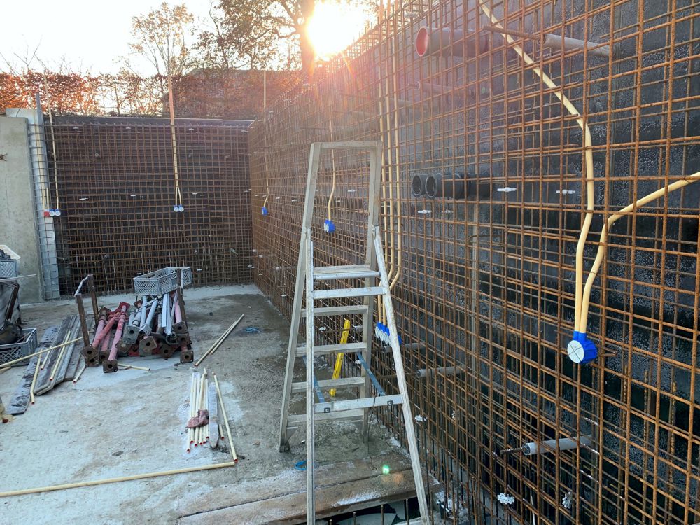

Mijn architect heeft een eenvoudige motto: "Bouw 15 cm boven het peil van de buren". Het probleem met peil is dat het zo 'hard' is als je zelf wilt. Wij hebben het gemeente peil op tekening staan, en bouwen vervolgens tov maaiveld. Daar zit dus een tolerantie en die hebben we voor de 15cm gebruikt :)
Afbeeldingslocatie: https://tweakers.net/i/R459R_wo8PZGaQ7qeWHg2l99IW0=/800x/filters:strip_icc():strip_exif()/f/image/33rh8etMZqt3R8uHqbS4Fvr9.jpg?f=fotoalbum_large

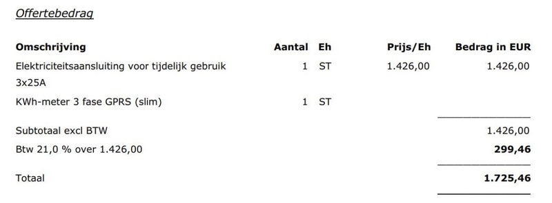

We hebben via de aannemer wel de offertes ontvangen voor de E-aansluiting (Enexis dus), alleen meen ik dat ze geen offerte ontvingen van Vitens. Zal er nog maar eens achteraan gaan.

ChillPascal schreef op maandag 23 maart 2026 @ 19:12:
Heeft iemand recent ervaring met de kosten voor Vitens. In de tarieven van 2026 zijn de bedragen nog eens met 20-25% verhoogd.
Je zou in dit geval bijna €2900,- betalen voor een bouwaansluiting en volgens nog leuk €3400 voor het ‘verplaatsen’. Dat lijken met toch wel erg forse bedragen, vooral omdat een nieuwe aansluiting ‘slechts’ €1900 zou kosten. Ik was benieuwd naar recente ervaringen en of ik het niet verkeerd lees en dat het omzetten naar definitief is opgenomen in de kosten voor de bouwaansluiting.
Ik ook onlangs offerte voor verplaatsen gehad. Mijn aannemer accodeerd deze namens ons. Wij zijn betaler.
Afbeeldingslocatie: https://tweakers.net/i/km5D2Izg9sQlEXySwxzRCKfbGqQ=/800x/filters:strip_icc():strip_exif()/f/image/j5nWSKBCQPkQhCS69ntjiq0A.jpg?f=fotoalbum_large
En onderstaande was de plaatsing (betaler is in dit geval de aannemer)
Afbeeldingslocatie: https://tweakers.net/i/1WKeL2pUpQ3FSWInO2cOx0q7YX4=/800x/filters:strip_icc():strip_exif()/f/image/z88ZGcj6Eb8TSTmClaDpPmje.jpg?f=fotoalbum_large

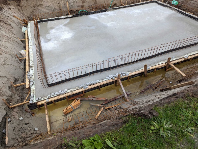

Alles kàn lekken, ook je kelder :)
Kelders die ter plaatse gestort worden, bestaan nooit uit één stuk. Hier is de vloer, de wanden (3 delen), koekoek en de hellingbaan apart gestort. Daar zitten idd flex delen tussen om lekkages op de naden te voorkomen. Hier zie je de flexdelen mooi zitten:
Afbeeldingslocatie: https://i.postimg.cc/8CRhPJKL/KVL7.jpg
Met de natte periode van '23 heeft hier het water vol tegen de kelderwand geklotst, dus we weten al dat 'ie dicht is. Dat was de vorige kelder ook en het stucwerk daar zit er na ruim 20 jaar nog steeds strak op.
Kelderbouwen is een vak, en dat kom je in Nederland relatief weinig onder nieuwbouw tegen. Het gevolg is dat aannemers de ervaring missen en daardoor de fout in gaan.
Hier in de wijk heeft iemand ook een kelder met koekoek. De architect en aannemer vonden het een goed idee om de bodem in grind uit te voeren. Met de absurd hoge waterstanden in '23 stroomde de koekoek van onderuit vol en werden de ramen een aquarium.....

Ik weet niet of @Conrado dezelfde constructie bedoelt, maar dit is een foto van de kelder in aanbouw met de rubber flap die ik eerder noemde.
Afbeeldingslocatie: https://tweakers.net/i/MRt1yBfJ3iINKBwewIKiZDniHTk=/800x/filters:strip_icc():strip_exif()/f/image/GHqU2QXmYFCfrEjgcxdOXmtH.jpg?f=fotoalbum_large
[ Voor 34% gewijzigd door Batilan op 28-03-2026 22:27 ]
  • Conrado
  • Laatst online: 23:23
nokiaan958GB schreef op zaterdag 28 maart 2026 @ 21:35:
Sorry, ik zie de flex delen niet.
Kun je uitleggen waar ik die kan zien :?
Sorry, ik wist natuurlijk wat ik bedoelde. @Batilan heeft een mooiere foto voor de vloer. Op mijn foto zie je een 'zilverkleurige' plaat uit de betonwand steken die al gestort is.
Mijn huis is slimmer dan ik...
  • agp81
  • Registratie: Augustus 2019
  • Laatst online: 22:40
Conrado schreef op zaterdag 28 maart 2026 @ 23:34:
Kimblik waarschijnlijk; https://www.joostdevree.nl/k/kimblik

Afbeeldingslocatie: https://tweakers.net/i/Ngr4Y938V31DwHUkGoRd3dQZKDM=/fit-in/4000x4000/filters:no_upscale():strip_exif()/f/image/IznTt7FqW1BsiMS6tqDaHIRe.png?f=user_large

We moeten nu de afweging maken of we de kavel ophogen tot maaiveldniveau, of kiezen voor een kelder.
  • Batilan
  • Laatst online: 00:05
marcdelange123 schreef op zaterdag 11 april 2026 @ 17:16:
Bedankt, hier kan ik zeker wat mee.
Ehm, die afweging snap ik niet helemaal? Overweeg je een kelder te bouwen zodat je met de grond die daarbij vrijkomt de kavel kunt ophogen tot maaiveldniveau? Of bedoel je als je (om wat voor reden dan ook) geen kelder neemt moet je de kavel nu gaan ophogen?
Je schrijft dat de offertes voor plaatsen kelder meevielen, heb je het dan over een kale kelderbak zonder afwerking, of is de afwerking meegenomen? In het algemeen zijn de m3 prijzen voor een kelder wel iets lager, maar ook weer niet echt goedkoop te noemen.
  • big bang
  • Laatst online: 01:20
Batilan schreef op zondag 12 april 2026 @ 00:54:
Hangt er mogelijk ook vanaf wat het doel van de kelder is? Een volwaardige woonruimte is een stuk duurder dan een klushok op opslagruimte met opbouw elektra.
It's time to play the music, it's time to light the lights
  • agp81
marcdelange123 schreef op vrijdag 10 april 2026 @ 16:07:
Heeft iemand toevallig foto’s van de aansluiting van het buitenspouwblad op de kelder?
Ik kom verschillende verhalen tegen, maar begrijp dat het bouwfysisch het beste is om de kelderisolatie door te laten lopen in de gevelisolatie.
Inmiddels heb ik meerdere offertes ontvangen voor het storten van de kelderbak, en die vallen mij tot nu toe mee. Wel ben ik benieuwd hoe complex de aansluiting van de buitenmuur op de kelderbak in de praktijk is.
Benieuwd of hier ontgraving en de bemaling ook al in meegenomen is? Het viel mij ook wel mee tot de werkelijke kosten van de bemaling en ontgraving berekend werden. Die zaten in ons geval namelijk nog niet bij de offerte van het storten. Dat lijkt nu wel echt de show stopper te worden, mede op basis van de grote onzekerheid over de bijkomende kosten en verplichtingen rondom de bemaling. (Natuurlijk is dit wel erg locatie afhankelijk)
  • marcdelange123
  • Registratie: Maart 2015
  • Laatst online: 23:41
Ik overweeg dit, omdat de extra ruimte waardevol is. Daarnaast wordt het financieel aantrekkelijker wanneer ik het vergelijk met het alternatief, namelijk geen kelder realiseren. Er moet immers op peil gebouwd worden, en het ophogen van een grote kavel brengt aanzienlijke kosten met zich mee.
Een voordeel van een kelder is dat de vrijkomende grond mogelijk voldoende is om de belangrijkste delen van het terrein op te hogen. Wellicht zijn daarbij nog enkele damwanden nodig.
Bemaling is in dit geval niet nodig ivm de grondwaterstand.
De kosten voor de graafwerkzaamheden ga ik nog verder onderzoeken, maar ik verwacht dat deze niet hoger zullen uitvallen dan de kosten voor het afgraven en aantrillen bij het ophogen van de kavel.
  • Deleon78
  • Laatst online: 02:49
marcdelange123 schreef op maandag 13 april 2026 @ 22:10:
Afhankelijk van je type fundering en kelder, kan je ook een deel van de funderingskosten van de meerkosten aftrekken.
Ik zou altijd voor een leefkelder gaan als het financieel haalbaar is.
