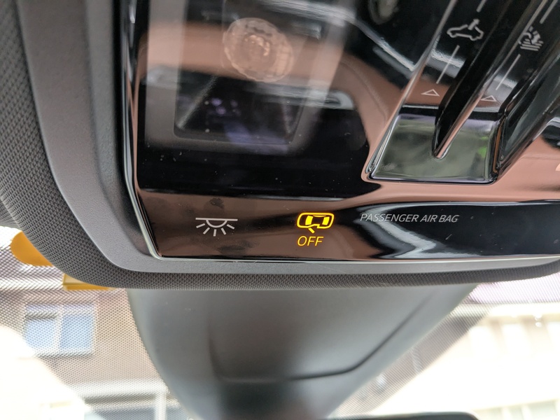

Wat betekent dit symbool? Ik kan het niet terugvinden in het instructieboekje. Aanraken en het lampje gaat weer uit:

@Melvin15397 Daarmee kun je uitschakelen dat de interieurverlichting aangaat bij openen van de deuren. Als je slapende kinderen achterin hebt, kan het nog wel eens van pas komen.
Bedankt. Eigenlijk best logischJanHenk schreef op zaterdag 4 oktober 2025 @ 10:11:

Ik heb vorige week een nieuwe Enyaq ontvangen (85 facelift) en helemaal blij met de auto!
Ik heb alleen al vanaf het begin dat ik af en toe op willekeurige momenten te zien krijg dat mijn achterklep openstaat, terwijl deze netjes gesloten is. Als ik de kofferbak open en sluit dan branden netjes de achterlichten en is de melding weer weg. Even later komt het weer. Ik kan de melding met het rechter draaiwieltje op het stuur annuleren, maar vervelend is het wel.
Iemand anders die dit ook ervaart of wordt dit een ritje dealer? De auto draait op software versie 5.6.
@mrbubble456 Dealer. Bel of mail ze eerst.
