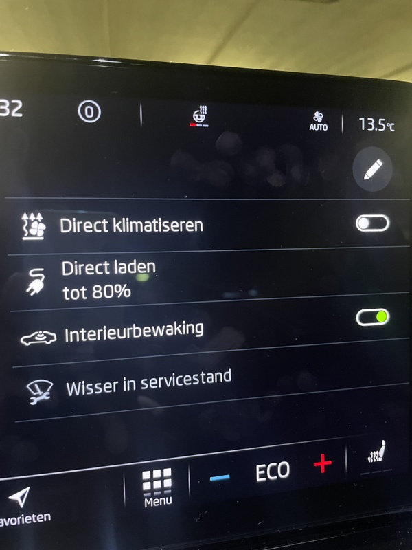

Heel vreemd. Ik kan de optie niet vinden in het menu of wageninstellingen. Ik zie het dus wel als ik er auto uitzet. Ik kan de optie ook toevoegen in de balk met favorieten die je van boven uit je scherm kunt slepen.
Nog even een foto van het scherm bij het uitschakelen van de auto
Afbeeldingslocatie: https://tweakers.net/i/xu3yeQV79TieekzPBKyePyUEJQs=/x800/filters:strip_icc():strip_exif()/f/image/rt0xCNb5VrLOWG4a8uVjBDVS.jpg?f=fotoalbum_large
[ Voor 35% gewijzigd door cryptapix op 15-10-2025 09:15 ]

Interieuralarm Versie 3.x
Als het goed is de volgende structuur: Menu > Voertuiginstellingen > Voertuig > Buiten.
Swipen tot de optie Centrale vergrendeling, hieronder zou de Interieurbewaking moeten staan.
Wel opgemerkt dat deze na elke ontgrendeling/vergrendeling weer aangaat.
@onetime
Gezien het bij jou niet werkt vermoed k dat het niet op alle uitvoeringen geleverd is, of als optie moest worden geselecteerd.
Zou het navragen bij de dealer, die weet exact of het er bij je opzit.

@cryptapix Ik dat scherm met "interieurbewaking" eerder gezien. Staat er alleen nu bij mij niet.
@Solarman Moest ik maar eens doen.

Je kunt dat scherm aanpassen met dat potloodje rechtsboven. Ik had ooit meer opties en die ben ik daardoor kwijt (al lukte me het niet om ze weer terug te krijgen).

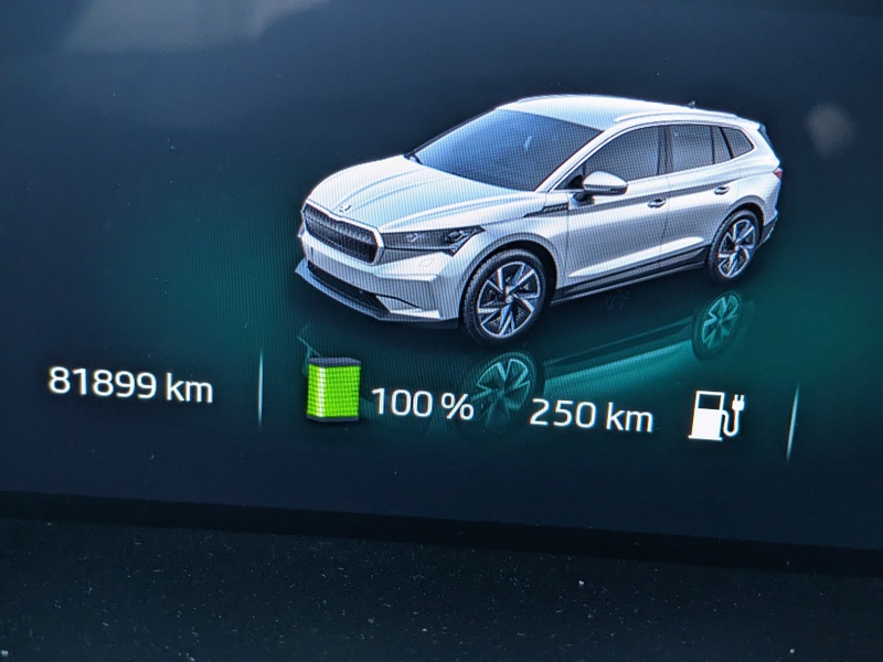

Dacht misschien interessant om hier te delen: het Aviloo testresultaat van de batterij op de IV80 2021 na 140.000km.
Ben benieuwd hoe het over paar jaar eruit ziet. Is de ervaring dat als er na 4 jaar geen cellen met problemen zijn dat het dan wel goed gaat verder? Of is elk jaar een loterij?

@Badname2 Ik weet niets van de overlijdens statistieken van cellen, maar wel dat snelladen de kans op dendriet vorming vergroot, vooral als de accu koud is. En dat zou tot kortsluiting in de cel leiden.

Toch maar eens naar de dealer op het accupakket eens te laten controleren. Welliswaar gisteravond bij een graad of 7 met 130km/u en 2 stadsfietsen achterop bij 94% SoC 150km naar huis gereden en de laatste 20min naar 100km/u gegaan om met 10% en 25km range thuis te komen.
Maar toch, dit is met een Iv80 uit 2021 wel behoorlijk treurig.
Afbeeldingslocatie: https://tweakers.net/i/BnFpRhNaXio9JuuVgXErGRGKNyA=/800x/filters:strip_icc():strip_exif()/f/image/sr9gRgDZ0nqThDJrg042HIDn.jpg?f=fotoalbum_large
[ Voor 35% gewijzigd door FJP84 op 26-10-2025 09:16 ]

FJP84 schreef op zondag 26 oktober 2025 @ 09:15:
rg042HIDn.jpg?f=user_large",,"1"][Afbeelding][/url]
Dat zijn cijfers van mijn 60 lijkt het. Ik ben benieuwd wat er bij de garage uitkomt.
Maar weer kan wel veel uitmaken. Als je vol tegen de wind van storm Benjamin in bent gereden dan zou het plausibel kunnen zijn. En mijn 60 is ook weer onzuiniger nu onder de 10/12 graden, net als met volle zon of boven de 25.

Currry schreef op zondag 26 oktober 2025 @ 09:48:
Ik heb al langer het gevoel dat er toch behoorlijk wat sprake is van degradatie. Tot op heden maakte het me niet uit, maar nu begint het wel wat gortig te worden. Gisteravond was geen ideale rit wat dat betreft. Ik heb medio december analyse afspraak. Ik monitor de 100% SoC na elke laadsessie komende tijd.
