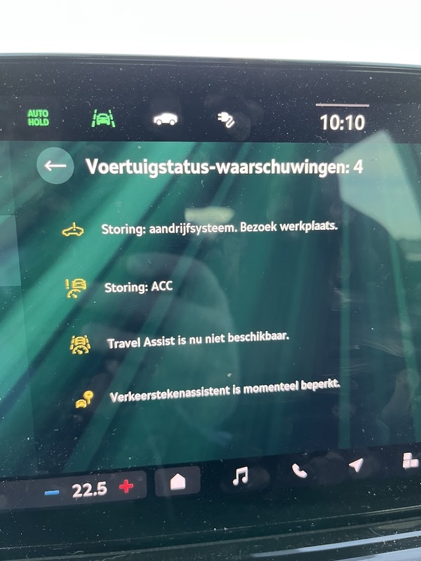

Gisteren moest mijn Enyaq 85 naar de garage voor een software isue-tje Ik had al te horen gekregen dat er een terugroep actie was voor de software en die hebben ze gisteren geïnstalleerd en geüpdatet naar 5.4.3!
Deze ochtend bij het instappen een boel foutmeldingen. (Zie ook foto). Maar ook geen dual-zone airco meer, geen stoelverwarming, geen rij modus instelling, merkbaar minder vermogen bij het rijden (dat deed hij nog wel gelukkig) en nog wat vage fouten...
Afbeeldingslocatie: https://tweakers.net/i/4TB9UiW-VzemBBZ5RjqcnVaN9f0=/x800/filters:strip_icc():strip_exif()/f/image/dwgRC6KtFgNTlipKOpGGgZsy.jpg?f=fotoalbum_large
Bij de dealer kunnen ze het blijkbaar niet oplossen. Ze hebben de software opnieuw geprobeerd te installeren, harde reset enz. nu moeten ze Skoda gaan benaderen want er is iets niet goed met de software update (voor mijn auto) krijg ik nu te horen. Vervangende auto mee en nu maar wachten.....

  • b1980r
  • Registratie: December 2015
  • Laatst online: 06-10 15:50
Hier ook :-)
Naast deze meldingen geen achteruitrijcamera meer, geen navigatie, geen android auto, ...Afbeeldingslocatie: https://tweakers.net/i/FTkdqPRu54N9R3JME4tWxBAWzaw=/800x/filters:strip_icc():strip_exif()/f/image/eM94NDCIOQYq1eH2AsCHrC60.jpg?f=fotoalbum_large
Garage heeft me gecontacteerd voor een nieuwe afspraak. Voor de terugroepactie werkte bij mij alles vrij goed. Nu niet meer :-)

Hebben ze de versie voor de 80 op de 85 proberen installeren?
  • DutchJackal
  • Laatst online: 06-10 21:44
HNies schreef op woensdag 24 september 2025 @ 15:13:
Ter info:
b1980r schreef op woensdag 24 september 2025 @ 15:16:
Hier ook :-)
Naast deze meldingen geen achteruitrijcamera meer, geen navigatie, geen android auto, ...[Afbeelding]
Het lijkt wel alsof ze jullie wagens geupdate hebben en daarna zonder diagnostische controle weer hebben meegegeven? Het is bijna standaard dat Enyaqs problemen hebben met aansturingseenheden na de 5.4.3 update en daarvoor moeten ze dan met de fabriek in Mladá Boleslav bellen.
Dat was zo bij de Enyaq van Speicher Elektrisiert, dat was zo bij mijn Enyaq (5 dagen bij de dealer gestaan) en volgens mijn dealer bij merendeel van de Enyaqs het geval.

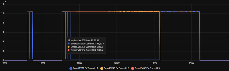

Ik heb af en toe het probleem dat de auto niet met alle 3 fases laad. In het begin wel, maar na een tijdje stopt fase 1 ermee. Na het opnieuw in en uitpluggen gaat het wel goed. Dat ziet er dan zo uit:
Afbeeldingslocatie: https://tweakers.net/i/UoxqHcfbCQbARjCZW8IWv-uwEes=/800x/filters:strip_exif()/f/image/HnsoCe6rE40C30sxd5mE27Wd.png?f=fotoalbum_large
Ook wil de auto soms niet laden op het moment dat ik de laadpaal volgens planning aanzet. De auto zit wel aan de lader, maar geeft dus niet direct stroom. Als de laadpaal wel stroom geeft, doet de auto hier vervolgens niks mee. Zo heb ik al een paar keer gehad dat de auto niet heeft opgeladen. Dit had ik met mijn vorige auto nooit. Is er bekend waar dit aan kan liggen?

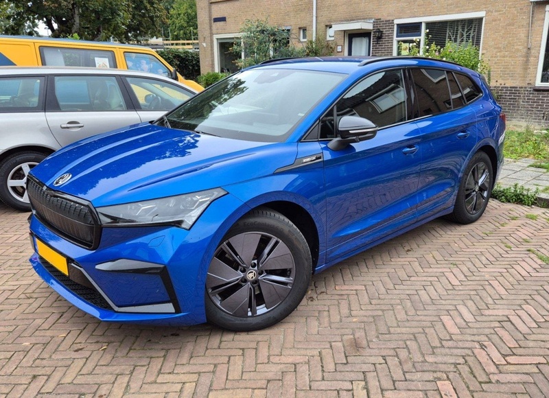

Ik las hier de laatste tijd zoveel over banden dat ik dacht, laat ik mijn ervaringen ook eens delen. In 2023 mocht ik als zakelijke leaseauto een Enyaq 60 gaan rijden. 19 inch Regulus velgen met Pirelli Scorpion ELECT rondom. Dat reed prima en ik denk ook zuinig voor zo'n grote auto. Wat ik wel merkte is dat de banden aardig wat lawaai maakten in bochten en op rotondes. Moet ook aardig wat gewicht de bocht om dus dacht er verder niet veel van.
Vorig jaar ben ik van werkgever gewisseld en wilde ik de auto wel overnemen. Beetje naïef misschien want met nog 3,5 jaar op het contract vroeg LM de nieuwprijs. Dat dus maar niet gedaan. Ik vond een 2021 Enyaq 60 Sportline bij een autozaak. Deze stond op 21 inch Supernova velgen met Contintental SportContact 6 banden. Bij de proefrit viel het me op dat dit veel stiller door de bocht ging. Mogelijk door het rubber maar wellicht door het andere onderstel, al weet ik niet precies wat het verschil is met het standaardonderstel.
Nou dat 21 inch dik staat bleek eigenlijk het enige voordeel. Het verbruik was een stuk hoger, het comfort een stuk minder, en met minder bandhoogte zijn de velgen best vatbaar voor stoeprandschade. Banden in deze maat zijn een stuk prijziger, en het bleek een breedset te zijn. Je kan voor en achterwielen dus niet wisselen. Na een tijdje toch besloten om te kijken of ik weer naar 19 inch gelijk rondom kon. De Skoda dealer in de buurt was zo vriendelijk dat ik mee mocht kijken in het bestelsysteem en daar stond een 19 inch Regulus zwart in met Continental EcoContact 6Q. Nou dat eronder en geen moment spijt gehad. Verbruik is een stuk beter en het stuurt nog steeds fijn! Ook vind ik het wel gaaf dat ik voor m'n gevoel een unieke set velgen onder de auto heb. Bij mijn weten hebben deze nooit op de prijslijst gestaan en ik heb ook nog geen andere Enyaq gezien met deze. 19 inch onder een Sportline is misschien wat mager maar de unieke kleur maakt het voor mij weer goed!
Afbeeldingslocatie: https://tweakers.net/i/IJYDIsmsnuqosjrhQpMfSpgWKBA=/800x/filters:strip_icc():strip_exif()/f/image/LvBPpNWYlU7iioAVppHAFqmw.jpg?f=fotoalbum_large
  • JanHenk
Dank voor het delen. Maar een Enyaq 60 heeft nooit een breedset. Ook niet met 21”. Dat klopte dus al niet aan jouw auto. Los van het rubber…

JanHenk schreef op zaterdag 27 september 2025 @ 23:20:
Nee dat klopt, oorspronkelijk is de auto geleverd met 20 inch Vega, want dat kan ik zien op het plaatje in de app. De auto is geïmporteerd uit Duitsland, dus heb helaas geen verdere historie. Mijn vermoeden is dat ze de wielen gewisseld hebben met een 80. Ergens rijdt er dus een 80 rond met "smalle" achterbanden :X

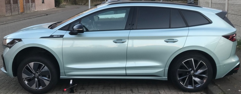

Hier staat meer uitleg. Voor 19" nog op de krik, achter 20" op de grond.

Mijn Enyaq 85 business staat helaas alweer een week bij de dealer nadat hij bij een openbare laadpaal stond die tijdens het laden in storing ging. Resultaat was een kermis aan lampjes en afslepen van de auto naar de dealer: storing in het HV systeem. Maar weer op het fietsje naar het werk dus.
  • onetime
@1976Erik Je stelt de laadpaal-eigenaar toch wel aansprakelijk voor de schade? Die kan dan mogelijkerwijs de netbeheerder aansprakelijk stellen, mocht het probleem bijvoorbeeld verorzaakt zijn door nul-punt verschuiving door kabelbreuk. Of de installateur, als daar de fout lag.
Dan zou de lader door overspanning zijn beschadigd...
