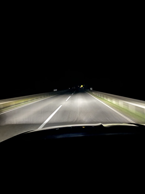

  • langevoort
  • Laatst online: 15-09 10:43
Heeft iemand hier na de laatste korte update ook problemen met de verstelling van de lichtbundel? Het viel mij deze week op dat de verlichting vrij kort voor de auto schijnt. Ik heb geprobeerd deze te verstellen via het verlichtingmenu. Als ik deze op 1 of 6 zet veranderd de stand van de koplampen of lichtbundel echter niet. Volgende week maar even langs de garage.Afbeeldingslocatie: https://tweakers.net/i/O784mCoNeT87zFQEUMqeEWnODCg=/x800/filters:strip_icc():strip_exif()/f/image/5yA3ivMMzUHSE3HFtBlZguZf.jpg?f=fotoalbum_large
Ik rijd een IV 80 uit 2021 met ME3.0 en standaard verlichting.
[ Voor 4% gewijzigd door langevoort op 09-11-2023 23:00 ]
Spidermellow
  • Viewlite
  • Laatst online: 24-01 20:57
langevoort schreef op donderdag 9 november 2023 @ 22:57:
Ja dat idee had ik dus ook al, maar dacht dat ‘t aan mij lag. Zal de bundelverstelling eens proberen, nog niet getest. Ik rijd een SW3.2 af fabriek uit maart ‘22, met standaard verlichting.
Edit: bij mij blijkt lichtbundelhoogteverstelling ook niet te werken. Geen beweging te zien.
[ Voor 13% gewijzigd door Viewlite op 10-11-2023 08:29 ]
