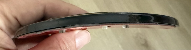

Ik rij nu een week in onze tweedehands Enyaq en vanmorgen zat voor het eerst het laadklepje ook vast toen ik bij de laadpaal aankwam. Auto een aantal keer open en dicht gedaan, klepje proberen open te krijgen maar niets lukte. Toen naar een andere parkeerplek gereden, uitgestapt en toen stond hij open. Snel weer terug gegaan naar de laadpaal :p
Wat mij opvoiel; ik heb het pinnetje nog een paar keer ingedrukt maar deze bleef inderdaad een paar keer hangen. Er lijkt mij mechanisch niets aan de hand. Als ik deze insmeer zou het probleem verholpen moeten zijn is mijn gevoel.
Iemand die dit herkent? @Ankh en @elmoxx ik zie in eerdere berichten dat jullie er ook af en toe last van hadden. Heeft het zo nu en dan insmeren blijvend geholpen of moest deze uiteindelijk toch vervangen worden?

  • rammes
  • Laatst online: 22:54
rammes
koekebakker 1e klas
insmeren heeft geen zin. er zit roest aan de binnenkant van het mechaniek, dit systeem is niet ontworpen voor laadkleppen die dag en bij regen open blijven staan vandaar dat het gaat roesten.
hier een video met uitleg
YouTube: ENYAQ & ELROQ Community-Update: Aktuelle Probleme, Lösungen und dein...
ik heb destijds twee pinnetjes er af geknipt en daarna kon de klep gewoon open en dicht. Stroom er uit stelen kan toch niet ;)
Ik zou het doen!
  • Ankh
  • Registratie: Mei 2001
  • Laatst online: 20:17
Ankh
.Howdy
hk12nl schreef op woensdag 20 augustus 2025 @ 08:56:
Heel af en toe heb ik er last van, dan sluit en open ik hem meer en dan gaat het goed.
@rammes Als het roest is, dan zou je gewoon WD40 er in kunnen spuiten en daarna 100x in/uitdrukken. WD40 ontrekt (verdrijft) vocht. Proberen kan altijd
  • Scorpio_King
  • Laatst online: 20:52
Ankh schreef op woensdag 20 augustus 2025 @ 09:36:
Mijn ervaring is dat smeren niet helpt (helaas). Na het plaatsen van een nieuwe stelmotor uit preventie regelmatig met slotenspray gesmeerd waarmee het een tijdlang goed en soepel ging. Uiteindelijk toch weer dezelfde problemen en de klep niet meer open te krijgen.
  • hk12nl
  • Laatst online: 21:25
rammes schreef op woensdag 20 augustus 2025 @ 09:04:
Duidelijke video. Dank. Bijzonder fenomeen. Ik ga toch wat WD40 proberen en het in de gaten houden.
Met het afknippen van de lipjes bedoelen jullie onderstaand toch:
Afbeeldingslocatie: https://tweakers.net/i/3HzeMKpact1GuheKt14-JMh_Lzg=/fit-in/4000x4000/filters:no_upscale():strip_exif()/f/image/34VMQDFWdrFFpamLdllGVrfn.png?f=user_large
@Ankh bij jou is hij dus nog niet vervangen?

  • Scorpio_King
hk12nl schreef op woensdag 20 augustus 2025 @ 10:17:
Alhoewel WD40 multispray goed werkt voor het smeren van een slot is het niet optimaal. Het product trekt namelijk een beetje vuil en stof aan, waardoor je na verloop van tijd mogelijk weer problemen krijgt met het slot.
  • rammes
rammes
koekebakker 1e klas
ja die pinnetjes. klep op slot doen heeft toch geen nut. vind het prima zo
Ik zou het doen!
  • Ankh
Ankh
.Howdy
@hk12nl Nee, mijn Enyaq is nu 3 jaar oud en nog origineel. Nu heb ik wel een carport, waar hij vaak onderstaat (te laden). Dus minder regen in de klep (gok ik).
  • elmoxx
  • Laatst online: 19:45
elmoxx
xx xx xx
@hk12nl Na die eerste problemen ben ik wd40 gaan toedienen. Het heeft bij mij ongeveer 2 maanden gewerkt dus echt een succes was dat ook niet. Daarna nog enkele keren de klep open moeten forceren en uiteindelijk de haakjes afgeknipt. Dat bleek echter nog niet genoeg drama want op een gegeven moment kon de klep niet meer dicht, het asje wilde niet meer ingedrukt worden waardoor de klep altijd zo’n 2 cm uitstak aan de niet-scharnier-zijde. Uiteindelijk zo geïrriteerd dat ik met geweld toch dat asje ingedrukt heb, en vervolgens zit er sinds dien een stukje plastic tussen zodat hij niet meer omhoog komt. Enige probleem dat ik nu nog heb is dat ik met korte nagels wat moeite heb om de klep te openen |:(

  • JeeAre
  • Registratie: Juli 2013
  • Laatst online: 06-02 18:34
Kan iemand mij vertellen of het embleem op de Enyaq motorkap wat hol is aan de onderkant. Heb een zwart embleem bij Ali besteld maar ik twijfel of deze echt bedoelt is voor de Enyaq of eerder voor de Kodiaq. Afbeeldingslocatie: https://tweakers.net/i/Ea12C07oECKadqd455izwJc2y8k=/800x/filters:strip_icc():strip_exif()/f/image/8xZ6w8UVgfV3Y5dHbWTrKDOW.jpg?f=fotoalbum_large
Afbeeldingslocatie: https://tweakers.net/i/sTo6A66S6dvMDb1uheYx5T6M2yg=/800x/filters:strip_icc():strip_exif()/f/image/2hcvC7i2EY3cmqQ3R0Bqj4Ed.jpg?f=fotoalbum_large
  • Jas99
  • Laatst online: 21-07 15:07
JeeAre schreef op zondag 24 augustus 2025 @ 20:16:
Ik had voor aflevering zelf een blauw/zwart logo besteld maar zit nu te twijfelen of die zo hol was..

  • hondacb50
  • Laatst online: 17:54
Autohillenga schreef op maandag 13 januari 2025 @ 22:30:
Volgens mij was het 5LA945302B maar dat zoek ik morgen even op ter bevestiging.
Klopte dit onderdeelnummer nou? Is dit de nieuwe of de oude? (Waar heb je de lampjes besteld? Mag via PB.) En heb je ook nog specifiek een software update gekregen via de dealer om dat vermogen naar beneden te zetten?
Ik heb sinds een paar weken een 2022 model Sportline met ook defecte puddle lights. Heb gepoogd om via de dealer deze onder coulance te laten repareren maar helaas is dit afgewezen. De quote om de lampjes te vervangen was ruim 200 euro, dat wil ik er helaas ook niet aan uitgeven.
  • cryptapix
  • Laatst online: 22:09
hondacb50 schreef op dinsdag 26 augustus 2025 @ 15:51:
Ik vind het toch wel bijzonder dat ze dit afwijzen. Die auto is een jaar of 3 oud en dan gaan de puddel lights al stuk. Waarbij ook nog eens als een paal boven water staat dat dit een productiefout is. Ik zou echt een hele nare klant zijn voor de dealer kan ik je vertellen ;) Maar goed, als je het zelf kunt repareren voor een paar tientjes is dat al snel de beste oplossing.
  • BAJ82
  • Registratie: November 2021
  • Laatst online: 14:48
cryptapix schreef op dinsdag 26 augustus 2025 @ 17:24:
Hetzelfde doen ze met de laadklep sloten. Die gaan ook bij iedereen kapot, behalve bij degenen die altijd overdekt laden. Die dingen zijn niet waterdicht, overduidelijk een ontwerpfout. Maar coulance kun je naar fluiten is mijn ervaring.

  • jdbiggelaa
  • Laatst online: 20:18
Bij mij verkruimelde de puddle lights al na twee jaar, kort na afloop van de garantie-periode. Ook mijn claim werd afgewezen, alleen een ‘coulance’ regeling die ook op bijna €200 uitkwam. Ik heb voorgesteld dat ze de lampjes gratis zouden repareren en mij een bonus zouden betalen omdat ik dan weer jaren Skoda reclame zou maken in het donker. Dat vonden ze geen goed idee, dus nu rijd ik alweer jaren met een interessante lichtvlek onder mijn spiegels. :)
