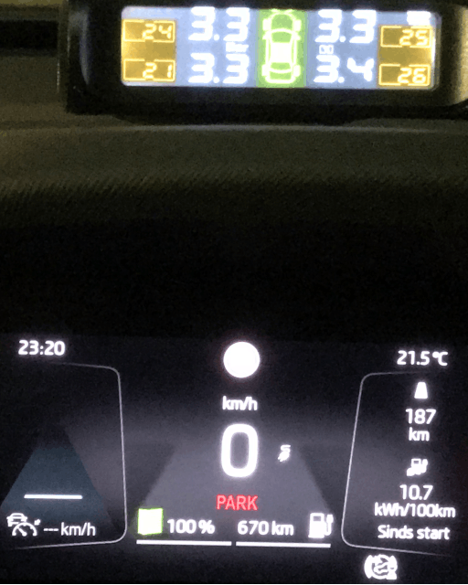

  • onetime
Will_M schreef op dinsdag 15 juli 2025 @ 17:15:
[...] [Afbeelding]
Gewoon een 'Simpele' ID.x gaan rijden over een paar jaar (als 'ie uit de lease komt bij me? ...)
:9 >:)
Je mist de rest van wat je citeert, plek voor een range extender, maar je vraagt er om;
gisteren een nieuw record: >:)
Afbeeldingslocatie: https://tweakers.net/i/9TPQcJX7BE3gUR6VDpfhkNuXt2I=/fit-in/4000x4000/filters:no_upscale():strip_exif()/f/image/DfyqGht1bJUDHYocr6SB5SVk.png?f=user_large

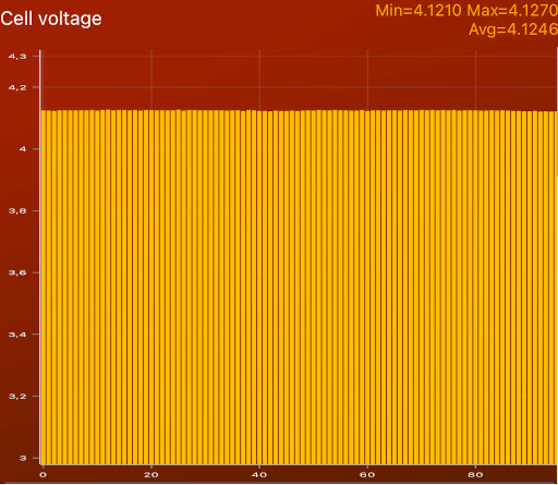

Ik heb maar een keer naar 100% geladen (40kWh) bij de gratis 11kW laadpaal,
om te zien wat de auto echt aangeeft.
Daar hoort dit accu plaatje bij:
Afbeeldingslocatie: https://tweakers.net/i/wwxPul5JvobK2kjsnZ8OLbf3ASs=/fit-in/4000x4000/filters:no_upscale():strip_exif()/f/image/WdiGHyUhLBfCYjbcpKVfRnwY.png?f=user_large
Was wel een beetje met hulp van de wind, die had ik het grootste deel van rit mee.
En daarna nog 100km verder. Ik had gedacht met 83% aan te komen, maar het bleek 87%...

  • superbikkel
  • Laatst online: 16-05 09:49
Bij mij werkt de climatisering in de app steeds niet. De knop is grijs, en is niet te bedienen. App reset haalt niets uit. Die minuut is eindeloos.
Afbeeldingslocatie: https://tweakers.net/i/7KMT7qhJDPwFlfashzJPLzDwNK8=/800x/filters:strip_exif()/f/image/Kv8a1LYugXVQNmdwiFK4oYWK.png?f=fotoalbum_large
En in tegenstelling wat dit aangeeft, de climatisering staat niet aan in de auto.
[ Voor 8% gewijzigd door superbikkel op 18-07-2025 07:11 ]

  • Autohillenga
  • Registratie: April 2023
  • Laatst online: 17-02 13:01
Afbeeldingslocatie: https://tweakers.net/i/-Md8GcGDY3jPwTPXz9kONH9EXZY=/800x/filters:strip_icc():strip_exif()/f/image/xDx11bSNCzhZdlDfKzHsIiIj.jpg?f=fotoalbum_large
Nu een aantal maanden verder en de puddle lights zijn nog steeds in orde. De enige fix is dus de verbeterde versie. Het enige verschil dat je ziet is dat de nieuwe versie iets minder “scherpte” heeft. Wat dus direct duidelijk maakt wat het probleem altijd al was met de oude. En 3x raden welke versie je krijgt met bij garantie… Iets met oude voorraad gok ik.

Ik heb het idee dat mijn IV80 uit April '21 met nu 120K km op de teller nu toch wat degradatie laat zien. De eerste vakanties liet de GoM bij 100% laden steevast boven de 500km of hoog in de 400 zien. Dit jaar heb ik volgens mij nog geen een keer meer dan 400 km gezien. Vanmorgen gaf de GoM 370km aan bij 100% soc. In realiteit had ik moeite om de eerste laadstop op 305km van huis te halen. Snelheid rond de 120km/u, gemiddeld 110km/u of misschien nog wat lager. Weinig wind, temp rond de 20gr. 4 personen en kofferbak vol. Viel me toch een beetje tegen.

@RandomNick Altijd tot 100% geladen? En hoever leeg gereden? Hoelang op 100% laten staan? En hoelang onder de 20%? ("leeg") Aggressieve / sportieve rijstijl of Eco / rustig? (Rijden in <B> of <D>?)
In <B> heb je continu afwisseling tussen laden en ontladen, die ik in <D> veel minder heb.
Welke banden heb je en op hoeveel bar staan ze?

@RandomNick @FJP84 Mag ik jullie naar de TS verwijzen voor de dongle en Carscanner ?
Bekijk dan de spanning van de individuele cellen bij 80% of 100%, rij hem dan leeg tot in de buurt van de 20% en bekijk weer de individuele cellspanningen. Als ze bij hoge lading mooi gelijk zijn, maar bij lage lading niet, dan heb je (een) slechte cel(len). Ook kan je SOH uitlezen, bij minder dan 70% en minder dan 160.000km heb je garantie.
