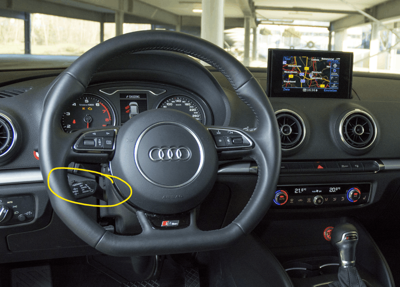

Serieus? Volkswagen en Audi heeft dit op het stuur toch?cOOlrUnnINgs schreef op woensdag 23 april 2025 @ 12:02:
Is niet alleen Skoda, is volgens mij VAG in het geheel.
In de A3 8V die ik wat jaartjes geleden gereden heb, was het ook een aparte hendel.-Splash- schreef op woensdag 23 april 2025 @ 12:05:
Nooit opgevallencOOlrUnnINgs schreef op woensdag 23 april 2025 @ 12:20:
In de A3 8V die ik wat jaartjes geleden gereden heb, was het ook een aparte hendel.[Afbeelding]
Onze 2e auto een VW Scirocco uit 2010 heeft ook op de hendel zitten.-Splash- schreef op woensdag 23 april 2025 @ 12:05:
Die hendel heb ik al 20 jaar op die plek zitten (Audi's en nu Enyaq)

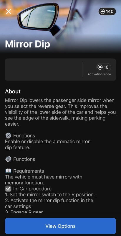

Als ik de auto in de achteruit zet en de spiegelschakelaar op R heb staan gaat de spiegel zich niet automatisch aanpassen om de stoeprand te zien bij parkeren. Werkt dat op elke Enyaq? Of waaraan kan ik zien of mijn Enyaq dat wel ondersteund?
Ik zie dat ik het met OBD11 wel kan inschakelen maar dan moet ik wel weten of het zin heeft natuurlijk.
Nee, niet permanent (misschien wel via de ODB poort te programmeren) maar Brussel heeft besloten dat de ISA systemen standaard aan staan als je de auto start: https://topgear.nl/autoni...-zo-doe-je-dat-eenvoudig/ThaFlub schreef op donderdag 24 april 2025 @ 08:22:

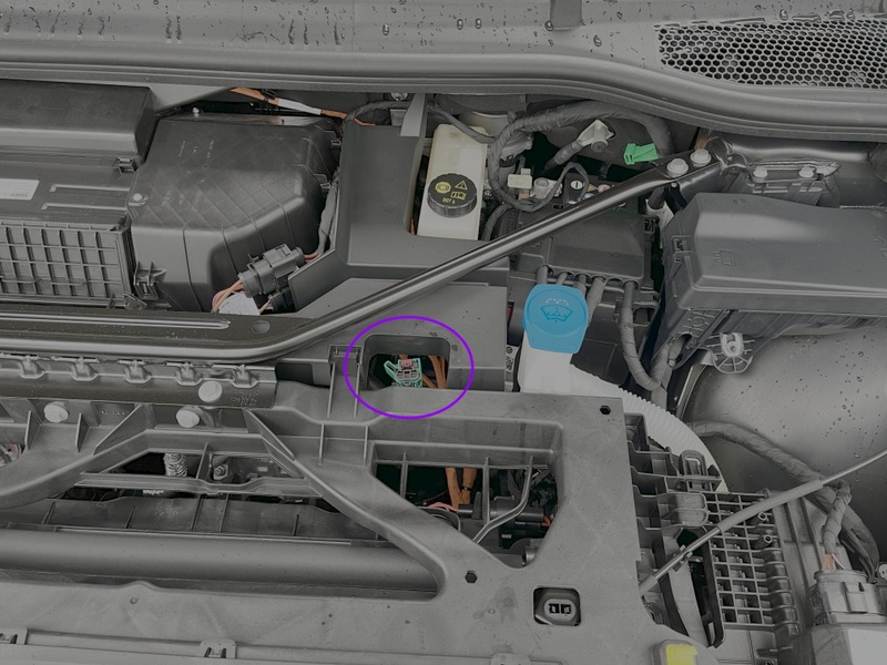

Update van de SKODA garage: er moet een "regelunit van de accu / accu cel worden vervangen en daarvoor moet de hele accu uit de auto. Er is nog één wagen voor jou in de wachtrij waarbij dit ook gedaan moet worden."Jas99 schreef op dinsdag 15 april 2025 @ 12:52:
Nou, here we go...:
Toen ik vanmorgen met de auto weg wilde allerlei meldingen over fouten in het electrische systeem en de laadkabel zat vast en kwam met geen mogelijkheid los. Uiteindelijk de laadkabel handmatig losgehaald via die trekkabel achterin de auto.
Vervolgens toch nog steeds storingen, paar dingen geprobeerd, maar niks hielp. Uiteindelijk is de auto afgevoerd naar de dealer voor vervolg...
Opvallend: vannacht is de stroom bij ons uitgevallen en stonden meerdere schakelaars in de meterkast uit, inclusief die van de laadpaal. Geen idee of het causaal verband is...
Enyaq 85 - ongeveer 6 maanden oud - ruim 18.000 km op de teller
Kennelijk is dit euvel zo veel voorkomend bij VAG modellen dat ze hier wekelijks een standaard tijdsblok bij een HV-monteur voor blokken.
Ik moet erop rekenen nog zo'n twee-drie weken in de vervangende auto (Enyaq 60) te rijden... Kom wel achter een hoop verschillen:

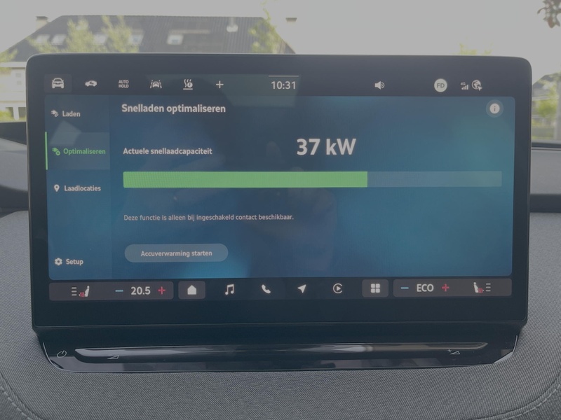

En hoe kwam je in dit menu?GK87 schreef op donderdag 24 april 2025 @ 11:55:
Ik kreeg er vanochtend warempel een nieuwe app bij op mijn v3.2 Enyaq. De nieuwe algemene software versie daarintegen laat nog altijd op zich wachten.
[Afbeelding] [Afbeelding] [Afbeelding]
hiervoor moet je elektrische bestuurderstoel hebben met geheugen.kuka schreef op donderdag 24 april 2025 @ 00:10:

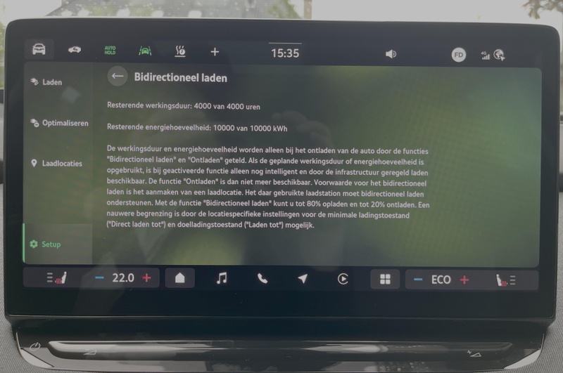

Om even te reageren op @Kliko, @Kodess en @JanHenk over het al dan niet kunnen terugleveren van energie door de Enyaq.
Ja, dit lijkt inderdaad voorbereid. Het wordt expliciet genoemd in het in-display van de Enyaq (2025 facelift) die ik vandaag geleverd heb gekregen:
:strip_exif()/f/image/rziLNm0InKcckIwlz9vxRB4B.jpg?f=fotoalbum_large)
Dat gezegd hebbende, het is voorbereid. Er zal nog iets aangepast moeten worden. Om precies te zijn, ik begreep dat er iets aangepast of aangesloten moet worden op deze stekker die je onder de motorkap aantreft. Mocht iemand weten wat dit precies is, hoor ik dat overigens graag. Ik heb niet doorgevraagd, want begrijpelijkerwijs ga ik dit niet zelf aanpassen. Het was een opmerking van een Pon dealer aan mijn lokale garagehouder die de auto gaat onderhouden (ik heb het 5 jaar onderhoud niet afgenomen, en is mindering gebracht op de prijs).
:strip_exif()/f/image/VyonBPeUgGZRwEVzQ6QiOgGi.jpg?f=fotoalbum_large)
En vanzelfsprekend zal je een laadpaal moeten hebben met inverter. Voor zonnepanelen zijn er genoeg, maar voor laadpalen ben ik ze nog niet tegengekomen.
De limiet dat je tot 10000 kWh (10 MWh) mag terugladen heb ik eerder gehoord. Die 4000 uur was nieuw voor mij.Bidirectioneel laden
Resterende werkingsduur: 4000 van 4000 uren
Resterende energiehoeveelheid: 10000 van 10000 kWh
De werkingsduur en energiehoeveelheid worden alleen bij het ontladen van de auto door de functies "Bidirectioneel laden" en "Ontladen" geteld. Als de geplande werkingsduur of energiehoeveelheid is opgebruikt, is bij geactiveerde functie alleen nog intelligent en door de infrastructuur geregeld laden beschikbaar. De functie "Ontladen" is dan niet meer beschikbaar. Voorwaarde voor het bidirectioneel laden is het aanmaken van een laadlocatie. Het daar gebruikte laadstation moet bidirectioneel laden ondersteunen. Met de functie "Bidirectioneel laden" kunt u tot 80% opladen en tot 20% ontladen. Een nauwere begrenzing is door de locatiespecifieke instellingen voor de minimale ladingstoestand ("Direct laden tot") en doelladingstoestand ("Laden tot") mogelijk.[/code]

Je bedoelt de knop "Accuverwarming starten", onder Voertuig > Laden > Optimaliseren?Autohillenga schreef op donderdag 24 april 2025 @ 20:38:
Nu nog de knop om de accu op te warmen.
:strip_exif()/f/image/Sp0gZN3KejNjM42Ytup2NC24.jpg?f=fotoalbum_large)
NB: Het zou kunnen dat deze knop alleen te zien is als je gekozen hebt voor de Warmtepomp optie.
@Autohillenga heeft het over 3.x software. Jij zit op 4 of 5.MacFreek schreef op vrijdag 25 april 2025 @ 10:35:
Ik heb de functie ook en geen WP met software versie 5.2MacFreek schreef op vrijdag 25 april 2025 @ 10:35:
Dit werkt standaard al, maar wat je niet moet vergeten is dat als je hem in achteruit zet met spiegel op stand R, dat je op dat moment je spiegel moet gaan verstellen zoals jij hem wilt hebben voor in de dip stand!kuka schreef op donderdag 24 april 2025 @ 00:10:
Zover ik weet werkt zoals jij dit beschrijft alleen als je memorystoelen hebt. Zo lees ik het ook in de OBD11 tweak, alleen wat verwarrend beschreven.Dr.Roelski schreef op vrijdag 25 april 2025 @ 16:47:
Dit is niet standaard. Je moet stoelgeheugen hebben.Dr.Roelski schreef op vrijdag 25 april 2025 @ 16:47:

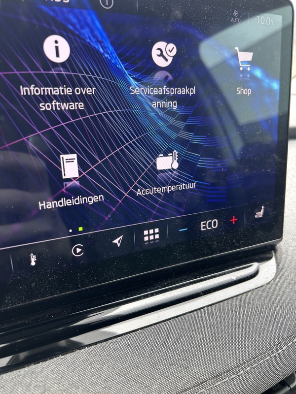

Bij Škoda kun je, net als bij alle VAG producten tegenwoordig, de 'juiste' handleiding van je auto vaak alleen nog maar downloaden op basis van het VIN (Chassisnummer).Devlinx schreef op dinsdag 29 april 2025 @ 12:30:
