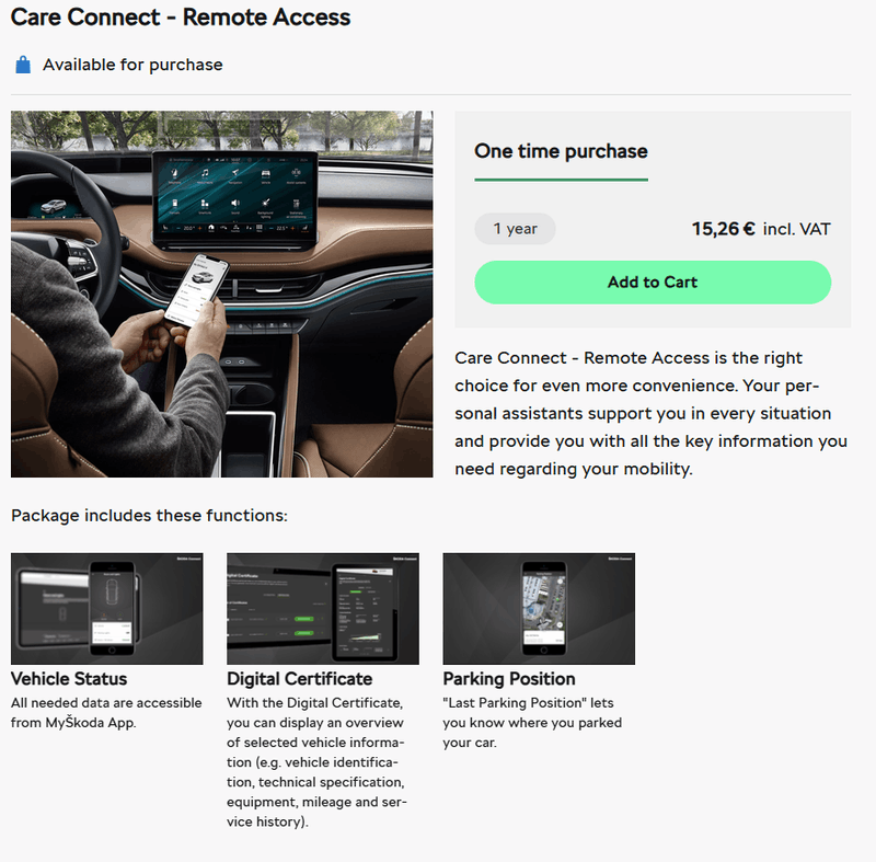

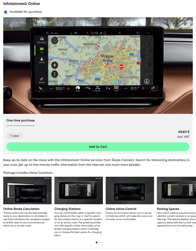

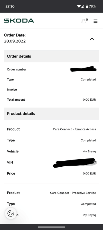

Ik krijg weer eens de berichten dat mijn online diensten verlopen. Nu ben ik alleen benieuwd wat uberhaupt zinvol is. De omschrijvingen zijn zeer beperkt en nauwelijks concreet.
- Online infotainment: dit is alleen als je navi van Skoda zelf gebruikt toch? Ik gebruik enkel Carplay, dus lijkt me niet zinvol? Of mis ik hier iets?
- Care Connect: is dit de app? De website zegt enkel "Wagenstatus, Digitaal certificaat en parkeerpositie. Dat lijkt me ook niet zinvol, tenzij het de app is met de planner en temperatuur instellingen.
Traffication: is dit het waard? wat doet het?
Sfeerverlichting - extra kleuren: Is dit het waard? Ik heb nu best wat kleuren al, geeft dit echt leuke extra's? eenmalig 29 euro is nog te doen.
Sfeerverlichting - extra functies: Deze is beschikbaar om te kopen, maar als mijn deur open is geeft deze al een rode kleur. Wat doet dit dan extra?

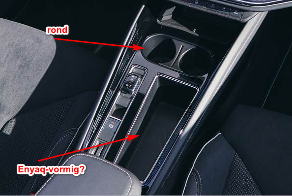

Iemand al ergens accessoires gespot voor de Enyaq?
Ik zoek een "doosje" dat past in dat raar gevormde gat in de middenconsole, zodat ik boterhammetjes ed kan meenemen.
Afbeeldingslocatie: https://i.postimg.cc/DfSxKcKt/2025-03-26-082949.jpg
Gelukkig werden de bekerhouders rond uitgevoerd en niet in een ster-vorm ofzo. Dus mijn thermosbeker past wel nog.

Wellicht dat iemand dit voor je kan printen?

Food-grade plastic, zonder PFAS, BPA en andere troep?

Er zijn echt heel veel doosjes in die vorm op amazon/ali
Ik zou dat onder de middenconsole leggen, zeeën van ruimte (ook voor een normale broodtrommel) maar wie ben ik :o (wordt vaak vergeten dat je daar een vak hebt)

Boeie schreef op woensdag 26 maart 2025 @ 11:02:
Zie je mij daar al boterhammetjes pakken tijdens het rijden?
  • cOOlrUnnINgs
  • Laatst online: 02-09 23:34
Cafe Del Mar schreef op woensdag 26 maart 2025 @ 11:15:
Nee, maar ik zie je ook niet eten tijdens het rijden
  • Boeie
  • Laatst online: 01-04 10:49
Even de travel assist aan, kun je prima je eten pakken hoor. :+

Cafe Del Mar schreef op woensdag 26 maart 2025 @ 08:30:
één etage lager? daar kan je een heel brood kwijt :-)
  • onetime
@Cafe Del Mar En als je die scheider tussen de beker posities eruit haalt past daar een verrekijker...
Waarom moet het een "driehoekig doosje" zijn? Alles wat erin past is toch goed?

Eh, aan en uit zetten van de climate control is wel degelijk onderdeel van een betaald abonnement. Ik heb mijn abonnement 1 maand geleden weer gekocht omdat ik anders niets meer in de app kon. (Enyaq uit 2020)
Volgens mij krijg je het basis abonnement de eerste 4 jaar 'gratis'. Ik heb mijn Enyaq vorig jaar zomer gekocht en mocht daarom 9 maanden gratis uitproberen.
  • Boeie
cryptapix schreef op vrijdag 28 maart 2025 @ 10:29:
Het aanzetten van klimaatcontrole is volgens mij onderdeel van care Connect. Batterijstatus waarschijnlijk ook. Je kunt dat opzoeken op de Skoda website https://availability.skoda-auto.com/438/nl-nl#/%23/
@SoulShot dit klopt. Ik heb dat vorig jaar ook gehad. Je hebt Care Connect remote access nodig, kost helaas €15,-.

Bedankt voor reacties!
Ik had de online portaal all bekeken, maar daar stond nergens speciek bij dat één van de abbonementen dient voor weergave batterij en bediening klimatisatie in app. Ik ging er van uit dat dit standaard moet zijn voor een ev...Vermoedelijk valt dit onder 'vehicle status ' van de care connect remote access.
Afbeeldingslocatie: https://tweakers.net/i/GB8AZSVE291JYw3pYClOkt12DAg=/x800/filters:strip_exif()/f/image/YT0FiJ6t5yx4rX9if8wHbhg8.png?f=fotoalbum_large
Verder is het vreemd dat dit nu 03/2025 gewoon stopt met werken, zonder melding die aangeeft dat abonnement verkopen is. Ik heb zoals aangegeven wel rond 05/2023, toen auto 2 jaar was (05/2021), wel wat meldingen gehad van verlopen abbonement.
In order historiek vind ik die nog terug, geen idee van waar die datum komt
Afbeeldingslocatie: https://tweakers.net/i/Iki8_SRFUnTj8b3Xfj_-zkwBiwc=/x800/filters:strip_exif()/f/image/bj89YqsJfENVQShJFCh7WJ8q.png?f=fotoalbum_large
Het zal wel opgelost zijn met een nieuw abbonementen te starten. Vreemd verloop echter...

SoulShot schreef op vrijdag 28 maart 2025 @ 22:48:
Het screenshot wat je laat zien (infotainment online) is niet degene die je nodig hebt voor die functies. op de https://shop.skoda-connect.com/ portal heet het 'Care Connect - Toegang tot de wagen op afstand'

Boeie schreef op maandag 31 maart 2025 @ 08:58:
Juist, verkeerde screenshot gemaakt.
Bij "care connect" package, staat 'vehicle status'. Was onduidelijk wat daar precies allemaal onder valt. Veronderstelde dat batterij status en klimatisatie standaard beschikbaar was, maar valt dus allemaal onder dit abbo.
Afbeeldingslocatie: https://tweakers.net/i/2RIHJhq93FRSK3YN9SHiBziKVRU=/800x/filters:strip_exif()/f/image/vwBIVuBPx0zfdIFLdKPmJWEk.png?f=fotoalbum_large
  • Boeie
@SoulShot Ja, die moet je dus weer aanschaffen. Als ik bij mij in de store kijk kan ik hem niet aanschaffen omdat hij nog actief is. Je krijgt inderdaad geen notificatie van het verlopen, dus heb ik het maar in mijn agenda gezet. Je kunt hem ook niet pro-actief verlengen lijkt het...

Boeie schreef op maandag 31 maart 2025 @ 16:38:
Uurtje geleden gekocht, zie ik mijn app ook melding 'activation needed' melding verdwenen, maar auto kan nog steeds geen verbinding maken. Ik had de hoofdgebruiker eerder al eens verwijderd, maar kan niet meer verbinden om ik te loggen. Auto geeft wel aan 4/5 balkjes LTE verbinding te hebben. Zekering 19 eens 5 minuten uitgehaald, zonder resultaat.
[ Voor 7% gewijzigd door SoulShot op 31-03-2025 18:08 ]
