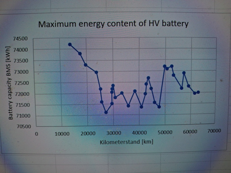

Pubbert schreef op donderdag 24 oktober 2024 @ 10:22:
Ik ben eens benieuwd naar gebruikers die hun Enyaq al vanaf het begin van de verkrijgbaarheid hebben, hoe de accu qua bereik is na die jaren? En heb je altijd tot max. 80% geladen of altijd vol naar 100%?
Ik houd de Remaining Capacity van Carscanner bij. Zie figuur hieronder. Zit nu op 72kWh, dus 6.5% verlies ten opzichte van de 77kWh netto capaciteit van een nieuwe accu. Auto is uit Juni 2021, 63k km op de teller.
Elke keer als de Remaining Capacity weer een sprong(etje) omhoog gaat dan heb ik de accu naar 100% geladen en daarna leeg kunnen rijden. Heel af en toe zelfs 2 keer achter elkaar. Wij maken niet heel veel lange reizen, dus dat lukt maar enkele keren per jaar.
Als de accu helemaal vol geladen wordt en daarna ook helemaal leeggereden dan is het SOH schatting algoritme in staat om beter in te schatten (lees: minder conservatief) wat de totale capaciteit van de accu is.
Afbeeldingslocatie: https://tweakers.net/i/bjIn1WW8kbhINNL0FE-5pfyBmvA=/800x/filters:strip_icc():strip_exif()/f/image/IxKDTyX1efkc8joareAKL9Oz.jpg?f=fotoalbum_large

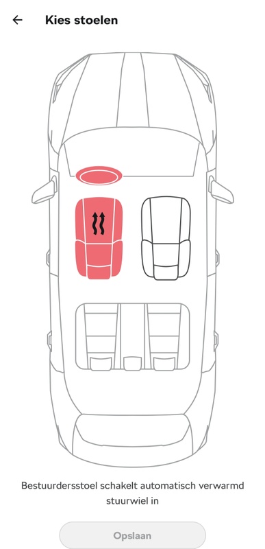

Het scrollen lukt, andere instelling geselecteerd. Neem aan dat dit m is! Dank. Wel typisch, verticaal scrollen door een horizontaal menu, was ik niet opgekomen, had wel de pijltjes toetsen geprobeerd. Anyway, dank allen voor het meedenken!
Afbeeldingslocatie: https://tweakers.net/i/IrhnpZMHp--ATYMzrWN9PQaOZiw=/x800/filters:strip_icc():strip_exif()/f/image/ebblOPOle2Q10J5IWkeOI5Cb.jpg?f=fotoalbum_large

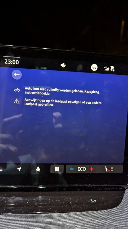

Net weer geprobeerd, zodra de stekker erin gaat thuis gaat de auto op 'direct laden'. Dan wisselen (op het scherm in de auto) naar 'laden op voorkeurstijden', maar dat doet het ook niet direct - zie foto. Daarom het laden even stoppen en weer hervatten, dat lijkt voor nu de enige manier om haar in de nacht te laten laden.
Afbeeldingslocatie: https://tweakers.net/i/PBnpn4zucOR3HES4qHZZllwEGvs=/800x/filters:strip_icc():strip_exif()/f/image/5iNJ2HB5XRuO5kgl4Et7o44C.jpg?f=fotoalbum_large

Ik kan het net niet goed zien op de foto: maar welke onderste drempelwaarde heb je ingesteld?
(Die 20% die ik zie)
Dan gaat de auto bij een lagere batterij dan 20% eerst tot daar laden en de rest volgt (volgens mij!) later in de nacht.
Die onderste drempelwaarde staat bij mij op 10% (gebeurt bijna nooit dat ik lager thuis kom) en auto begint ‘s nachts te laden.
En checkvraag omdat ik ‘t zo snel niet kon terugvinden: je hebt ingesteld dat dit voor je laadlocatie thuis geldt hè?
Toevoeging: ik heb ook een vertrektijd ingesteld staan.
Toevoeging 2: in de app kun je bij de laadlocatie het ‘minimumlaadniveau’ instellen (die bij mij op 10% staat), naast de tijden waarbinnen je wil dat de auto gaat laden.

Klopt inderdaad, heb de drempelwaarde op 20% staan, maar daar komt hij eigenlijk nooit onder.

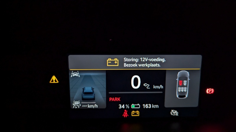

Nu overigens iets heel bijzonders; auto is begonnen met laden om 22uur, na 3 kwartier klapt de groep van de laadpaal eruit. Lampje op de auto brandt rood, ook na weer inschakelen laadpaal groep. Kabel zit muurvast, en kreeg de volgende meldingen in het display.
Voor de zekerheid de groep van de laadpaal toch maar uitgezet, morgenochtend maar even bellen met de leasemaatschappij...
Afbeeldingslocatie: https://tweakers.net/i/oo715sH84PA5rjfrCnojdBJx6_o=/800x/filters:strip_icc():strip_exif()/f/image/f818sVHVwyBhtdQl6omrqsty.jpg?f=fotoalbum_large
Afbeeldingslocatie: https://tweakers.net/i/JBjKrZk0sq3XsF1COMVqZBYsO80=/x800/filters:strip_icc():strip_exif()/f/image/GW4ixU7xCo2AnMKos0LOsSJa.jpg?f=fotoalbum_large

MacDuck schreef op dinsdag 5 november 2024 @ 08:49:
Na mijn update naar 3.7 staat naa het voorverwarmen via de app bij het instappen de stuurverwarming aan op twee streepjes. In de app kan ik niets vinden? Iemand hetzelfde fenomeen?
Bij 'instellingen' van het voorverwarmen kan je kiezen of je ook stoelen wilt voorverwarmen. De stuurverwarming gaat samen met de bestuurdersstoel. Dat was volgens mij in de vorige SW versie ook zo.
Afbeeldingslocatie: https://tweakers.net/i/u61gdJrVkV08bFKPVIpeyz8DCSA=/x800/filters:strip_icc():strip_exif()/f/image/G9GFmiIIARo8K8m7eTGwmJlT.jpg?f=fotoalbum_large

  • MacDuck
  • Registratie: Juli 2021
  • Laatst online: 31-08 22:18
diederik77 schreef op dinsdag 5 november 2024 @ 09:17:
Dank voor je reactie, maar stoelverwarming staat uit bij voorverwarmen.
  • cOOlrUnnINgs
MacDuck schreef op dinsdag 5 november 2024 @ 10:51:
Stuurwielverwarming kun je zo instellen dat als de auto voorverwarmd wordt én de temperatuur daalt onder een bepaalde temperatuur (dacht 10 graden) dat deze dan automatisch aan moet gaan.
Afbeeldingslocatie: https://tweakers.net/i/zGwA0C_b698ymdSw2315Vimugs8=/800x/filters:strip_icc():strip_exif()/f/image/a98X872NmmHA3hwgxh3c5wqh.jpg?f=fotoalbum_large

  • MacDuck
cOOlrUnnINgs schreef op dinsdag 5 november 2024 @ 11:17:
Deze stond idd aan bij het gast account. het gast account was blijkbaar op default na de update.
Bij de hoofdgebruiker stond het uit.
Dank voor de terugkoppeling. _/-\o_

Ik krijg sinds een paar dagen steeds de melding in de app "accubeschermingslimiet overschreden, schakel de limiet uit om de afstandsbediening te blijven gebruiken "
Enig idee wat dit betekent en wat ik hier aan kan doen?
Auto staat stil, opgeladen tot 80%
  • Mirx_NL
  • Laatst online: 09:04
helloitsme schreef op donderdag 7 november 2024 @ 05:40:
Te veel api calls naar de auto binnen een X periode.
Bij reactie gaat de auto uit sleep mode dus hebben we een limiet op gezet. Hoeveel precies staat vast ergens in dit topic.
  • helloitsme

Ik zag dat in de app "battery care mode" helemaal grijs was/kon niks instellen.
Ik heb toen in de auto battery care mode uitgezet en een paar minuten later weer aan. Dat lijkt het te resetten. Foutmelding is ook weg.

Ik heb in de afgelopen 2 weken een tweemaal meegemaakt dat mijn infotainment en cockpitscherm na het starten van de auto op zwart gingen. Net daarvoor (of daarna) stond een melding op het scherm die een melding als volgt aangaf (ongeveer, het staat er maar 1 of 2 seconden): 'Componentenbescherming actief'.
Iemand bekend met deze melding?

Is om je 12v accu te beschermen net als de melding van @helloitsme in de app.
De oplossing om battery care aan en uitzetten doet niets anders dan de auto uit sleep halen. Feitelijk een middelvinger naar de 12v bescherming.
Ze zullen wel voldoende "buffer" hebben ingebouwd maar hou er rekening mee dat de 12v accu alleen oplaadt als het hoog voltage pakket aanstaat. Dus bij inschakeling contact.

Sinds de laatste OTA update heb ik nu een keer of twee in de week dat het infotainment op zwart gaat en helemaal opnieuw opstart. Ik had sinds de update van 3.0 naar 3.7 geen problemen meer. Het cockpitscherm blijft bij mij wel gewoon actief en de melding herken ik ook.

Ik kreeg de eerste foutmelding nadat ik er net een uur mee gereden had (dan zou de 12v toch geheel geladen moeten zijn) en de auto aan de thuislader had gehangen.
