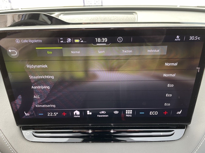

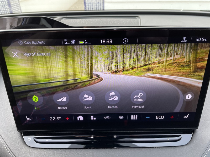

@evzoeker Heb een vrij rijk uitgeruste reguliere 80 en moet zeggen dat ik die eco/normaal/sport/persoonlijke settings zelden tot nooit gebruik. Net als dat ik de flippers niet gebruik omdat ik altijd in B rijdt.
Zou daar geen meerprijs voor willen betalen mocht ik een volgende Enyaq mogen configureren. Dus zou me niet zomaar blindstaren op een Sportline.

Homer-Simpson schreef op vrijdag 30 augustus 2024 @ 22:25:
Ik wel met grote regelmaat eigenlijk.
Maar ik heb dan ook DCC en de impact van die settings op het rijgedrag is behoorlijk groot.
Als je geen DCC hebt doet het denk ik nauwelijks iets.

Is dat met of zonder DCC? De Standaard Enyaq heeft geen DCC en de sportline en de RS alleen als je het business upgrade maxx pakket erbij neemt. In de sportline (en lijkt mij dan ok in de RS) kun je (zonder DCC) wel drive mode selecteren, maar dat doet naar mijn gevoel maar beperkt iets. ECO is wel redelijk merkbaar, dan gaat hij niet echt vooruit :+
Voor de goede orde, bij DCC heb je naast drive mode select ook een schuifbalkje bij ‘individual’:
Afbeeldingslocatie: https://tweakers.net/i/lSilf-UaRx6IkLk5CB3OVbX1kv0=/800x/filters:strip_exif()/f/image/lSAHxdOwicWt5IJjaUoNCbOV.png?f=fotoalbum_large
Sorry, in het Duits ;)
[ Voor 20% gewijzigd door cryptapix op 31-08-2024 15:48 ]

Even voor de duidelijkheid:
Mijn reactie kwam voort uit de meningen betreffende de stoelen in een Enyaq, om aan te geven hoe comfortabel ik de stoelen in onze RS ervaar, en ook aan te geven hoe vaak en vooral hoe lang wij daar in vertoeven, tevens hoe relaxed wij hiermee dan reizen, werd de uitleg wat uitvoeriger.
Let wel, dit zijn mijn ervaringen.
Dat u daarop reageert met de stelling dat een Enyaq in de ECO stand niet echt vooruit gaat….?
Onze opzet is, zoals u kunt lezen, dat wij niet jakkeren,op zo’n lange reis een snelheid van ongeveer
120km/u aanhouden (in Spanje mag men niet sneller) om zodoende de opzet van ECO respecteren.
Wat betreft uw vragen over onze instellingen in de RS, heel simpel, gewoon in het knoppenpaneel de knop MODE indrukken, daarna op het display dat opent met Rijprofielkeuze wederom ECO kiezen. Middels de Info I rechtsonder kunt u zie dat in deze instelling Rijdynamiek en Stuurinrichting ‘normaal’ blijven, terwijl Aandrijving, ACC en Klimatisering naar ECO gaan.
Mijn ervaring leert dat allerlei individuele instellingen het resultaat, zelfs op lange afstanden, nauwelijks verbeteren, terwijl men de door Skoda geboden instelling simpeler en sneller instelt.

Ik reageerde natuurlijk op je stelling dat je verschil merkt tussen de verschillende instellingen, niet op je ervaring met je stoelen.
Aan je instel-menu te zien heb je geen DCC. Dit zijn de normale instellingen die je krijgt bij de RS en Sportline. Ik ben toch wel benieuwd wat je merkt aan het rijgedrag (buiten zuiniger en niet vooruit komen in ECO). Ik merkte heel weinig verschil qua sturen, vering, etc. Misschien moet ik het langer testen?

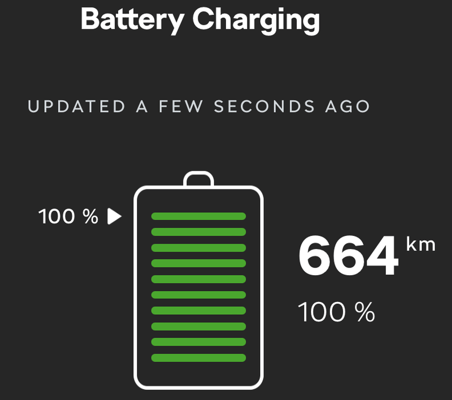

  • onetime
@Dr C Laad je altijd boven de 20% en tot 80%? Welke snelheid rijdt je meestal? Wat voor rijstijl heb je?
Normaal laadt ik tot 80%, ik rijdt rustig, gelijkmatig en kijk ver vooruit. Met banden op iets verhoogde spanning.
Ik had met mijn 1 3/4 jaar oude 80 gisteren, net voor vertrek met 5kW tot 100% geladen.
Bij een temperatuur van ~25 graden ! , dus de accu voelt zich ook lekker, een range van 664km... !
Afbeeldingslocatie: https://tweakers.net/i/MpEXCjL_exQylWkddGOqrg_25Ig=/full-fit-in/4000x4000/filters:no_upscale():fill(white):strip_exif()/f/image/ix3dW2SbcPWF4eNqNy90dX1U.png?f=user_large
edit: wat geeft carscanner voor capaciteit aan voor de accu? Dat is een van tientallen pagina's. Loop zoveel mogelijk maar eens door, dan kom je vast tegen wat je zoekt.

Kodess schreef op maandag 2 september 2024 @ 10:28:
Ik moet hem inderdaad elke keer als ik wegrij op indvidueel zetten, waar je de demping nog harder of zachter dan de defaults kan zetten, zodat de vering op zijn hardst staat voor de drempels.
Ik rij al drie jaar in mijn Enyaq maar heb nooit de 'individueel' aangepast. :+
Ik kwam er door jouw post pas achter dat je hem zowel nog softer dan comfort als harder dan sport kunt zetten. En dat maakt nog best wel verschil ook nog.
Bizar hoe hard je het onderstel kunt instellen op individueel. Je merkt het ook echt bij een snelle bocht. Geniaal :)
